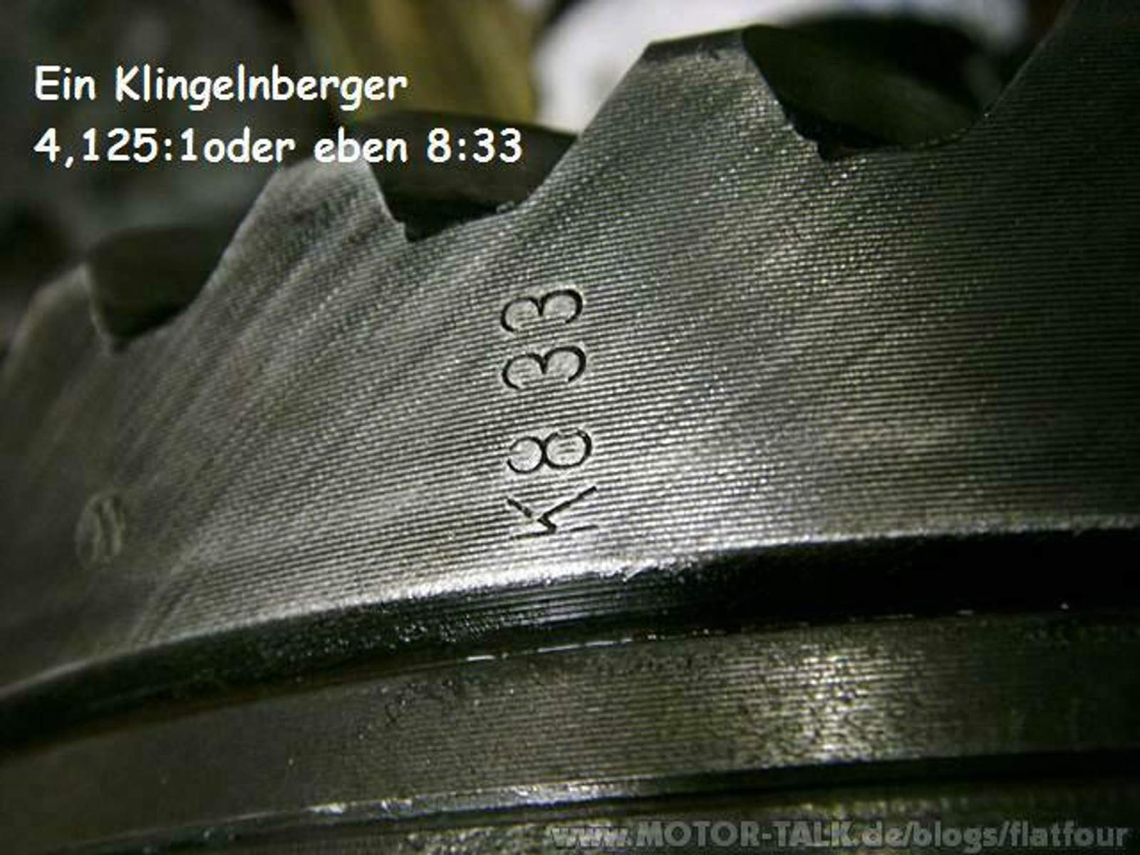

Achsantrieb Lager und Seitendeckel wechseln und einstellen.
Aus-und Einbau ersieht man an den Bildern, auch in Verbindung mit dem nächsten Kapitel. Hier geht’s um wichtigeres.
Hiermit beginnt das schwierigste Kapitel. Manche werden sich alles 3x durchlesen müssen, manche geben hier auf, weil sie es nicht machen können oder verzweifelt alles in die Ecke kloppen..
Anfängliche Unverständnis weicht hier nach und nach dem Verstehen. Denn schlussendlich ist es logisch so und nur so vorzugehen....wenn man es verstanden hat. Ich versuche es, auch mit x- Wiederholungen im Text, hier verständlich zu machen. Ich hoffe es zündet.
Vorweg, es gibt 2 VW-methoden. Die alte, hier als a) und die neuere - hier als b) - die ich erst kürzlich sah.
Zuerst Methode a)
1.Ihr habt die Diagnose gestellt:- eins oder beide Kegelrollenlager beim SL-Getriebe sind defekt.

Zahnflankenspiel messen( s.a. Kapitel 'die Alternative';). Auch 3x am Umfang. Mittelwert bilden.
Die Gesamtscheibendicke der Lager steht ja fest, das Flankenspiel jetzt auch, nur die Aufteilung(!!) wohin, unter welchem Lager wieviel mm, welche Stärke, übernimmt nun VW mit der Erfahrungsformel:
Zahnflankenspiel - 0,2mm = Scheibendicke des kupplungsseitigen Lagers.
Eine Ausnahme: wer auf dem Tellerrad K835 = 8:35 = 4,375:1 findet, muss das obige Ergebniss mal 1,1 nehmen.
Ansonsten gilt erste Formel für alle Gleason(G) und Klingelnberg(K)-verzahnungen.
Gesamtstärke der Scheiben - Scheibendicke Kupplungsseite = Scheibendicke anlasserseitiges Lager

Hinweis: wenn das Zahnflankenspiel dann stimmen sollte, dann muss das Tragbild kontrolliert werden. Wie in einem vorhergehenden Blog-Beitrag beschrieben. Es kann Stunden, Tage oder Wochen dauern, bis das Optimum gefunden wurde.:)
Bis zu zehn mal das Getriebe komplett zusammen bauen und wieder zerlegen ist da durchaus manchmal nötig. Ich meine, für geübte Schrauber. Die 'Russenschlosser' brauchen natürlich nicht so lange.:)
