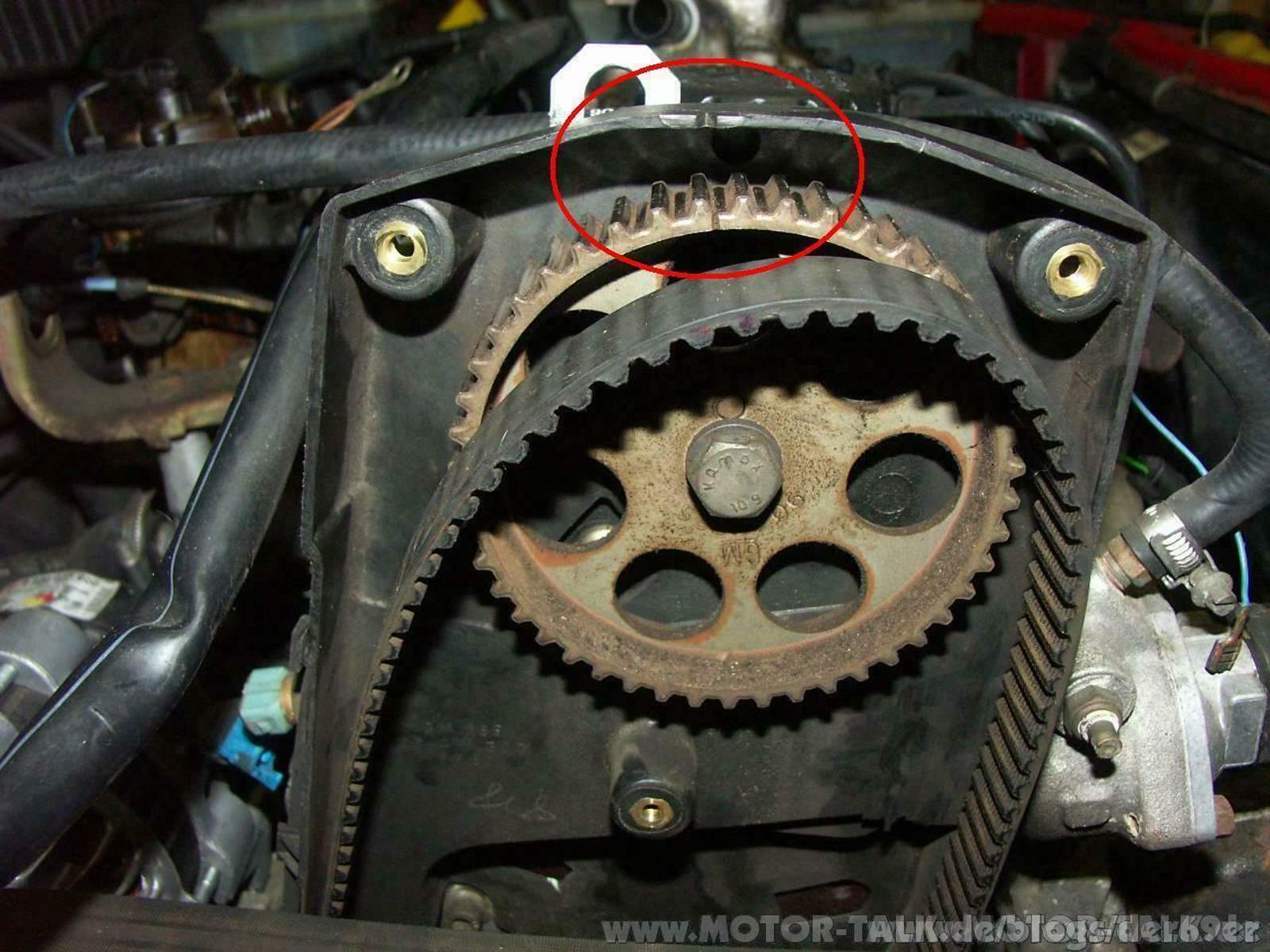

Heute beschäftige ich mich mit einer Zylinderkopfdichtung beim Opel Vectra A. Der Motor hat die Nr C18NZ und hat 280000 km auf den Buckel!
Das die Kopfdichtung defekt ist merkte ich am sehr starken Kühlwasserverlust, sehr unrunder Motorlauf, keine zufriedenstellende Motorleistung, sowie Wasser im Motoröl. Somit war es höchste Zeit für diese Arbeit.
Zuerst mal das Masseband von der Batterie abgeschraubt, danach Luftfilter und alle Schläuche und Kabel die zum Zylinderkopf führen abziehen. Desweiteren natürlich das Kühlwasser ablassen.
Nun wirds etwas knifflig.
Der Vectra A mit der 1,8 Liter Maaschine hat einen Keilrippenriemen. Dieser Riemen treibt die Lichtmaschine und die Servopumpe mit an. Und dieser Riemen muss ab!. Eien weitere Besonderheit ist das ich die Riemenscheibe von dem besagten Riemen abbauen muss um die Zahnriemenabdeckund abzubekommen und noch wichtiger um die OT Markierung an der Kurbelwellenrad zu sehen. Denn auf dem Kurbelwellenrad ist die Riemenscheibe mit 4 Schrauben angeschraubt.
Also Keilrippenriemen, Riemscheibe und Zahnradabdeckung abschrauben!.
Nun den 1 Zylinder ( befindet sich immer gegenüber der Kraftabgebenen Seite) auf OT stellen!. Dieses genau wie möglich machen. Nun Zahnriemen entspannen und oben abnehmen. Wenn man sich traut kan man versuchen den Zahnriemen ohne entspannen abzunehmen was ich aber nicht empfehle!!. Dazu gehört schon eine Menge Übung und Erfahrung denn man muss den Zahnriemen auch wieder draufmachen. Vorteil ist man braucht sich nicht mit den sehr schlecht zugänglichen Schrauben von der Wasserpumpe rumärgern. Nachteile ist man riskiert ein Motorschaden!
Nun noch das Nockenwellengehäuse abschrauben und das Nockenwellenrad abnehmen. Als letztes noch das Abgasrohr vom Krümmer abschrauben und schon kann es losgehen die Zylinderkopfschrauben zu lösen.
Motor muss natürlich kalt sein.
Danach Kopf abnehmen Dichtflächen reinigen evtl Kopf und Motorblock auf Planheit prüfen und alles wieder zusammenbauen.
Zeit ohne Pausen in einer Wald und Wiesengarage :-) ca 1 Tag. Ich habe drei Tage gebraucht aber mit Mittagschlaf und viele viele Pausen.

Vor-/Nachherbilder würden Sinn machen wenn der Kopf geplant wurde.(meine pers.Meinung).
Jetzt meine Frage, hast du den Kopf mal vermessen und Planen lassen??? Und wie laut bzw. wie lang hat der Mortor "geklachert" nach dem du IHn wieder zusammen gebaut hast???
greetz ron...
Sun Nov 08 09:46:26 CET 2009    |    Motortown
Hallo an alle
Also Vorher Nachher Bilder wüsste ich jetzt auch nicht wie ich die machen sollte denn es hat sich ja nichts am Gesamtbild der Arbeit geändert. Von daher also nicht zweckmäßig.
Nein....Den Kopf habe ich weder vermessen noch planen lassen!. Er hat jetzt 280000km auf den Buckel
Der Motor hat höchstens 2 sek geklackert wenn überhaubt!. Ich habe aber die Ventilspielausgleicher mit recht viel Öl eingeschmiert vor dem Einbau. Desweiteren ne Menge MoS2 auf die Schwinghebel und Druckstücke gesprüht.

Den Kopf wieder verbauen ohne ihn wenigstens mal vermessen zu haben? > Arbeit evtl wieder für die Tonne bzw nur eingeschränkt haltbar. Nunja, wer Russisch Roulette mag ;)

Hätte den Kopf an Deiner stelle, auch mal lieber vermessen lassen. Aber nu is er ja sicherlich schon wieder drauf???
Hydros im Schaubstock....... So einen absuloten Schwachsinn, habe ich ja noch nie gehört. Es ist nicht gerade ratsam die Hydros so hin zu stellen wie hier auf den gezeigten Fotos. Die Gefahr des Leerlaufens ist groß. Deshalb, Hydros am besten hinlegen.
Hydros im Schraubstock...... Mein Meister hätten micht damals übern Hof gejagt, wenn ich Ihm das erzählt hätte oder aber sogar gemacht hätte.
greetz ron...
Sun Nov 08 14:11:40 CET 2009    |    Motortown
Hallo an alle
Als erstes meine Meinunng zum Kopf vermessen lassen: Ich habe natürlich Sichtkontrollen durchgeführt und den Kopf mit einen Winkel auf planheit kontrolliert. Aber Leute wir wollen hier mal die Kirche im Dorf lassen! Der Motor hat fast 300000 km runter. Das Auto hat insgesamt ein Wert von 800 - 900 Euro. Ich glaube kaum das es sich finanziell lohnt den Motor zu vermessen lassen beim Motoreninstandsetzer. Übrigens macht das auch keine Werkstatt!!!...Denn dann jagt dich der Meister auch vom Hof wenn du den Zylinderkopf noch vermessen lassen möchtest. Das steht nähmich nicht im Arbeitsauftrag. Wenn man die Oberfläche des Kopfes ordentlich und gewissenhaft reinigt und ganz ganz wichtig die Kopfschrauben nach Herstellerangeben gewissenhaft wieder festzieht dann ist das Dingen dicht! Dafür gibt es ja die Zylinderkopfdichtung. Man sollte bedenken ZYlinderkopfdichtung erneuern heisst halt auch nur eine Dichtung erneuern. Da wird der Motor nicht überholt :-))))
Zum Thema Hydrostößel: Es steht in keinen Werkstatthandbuch wie ich die Hydrostößel behandele!.. bei einen Kopfdichtungswechsel Die Stößel sind völlig Wartungsfrei und unterleigen keiner besonderen Wartung. So stehts bei mir im Werkstatthandbuch.
Ist aber alles nur meine persönliche Meinung.
