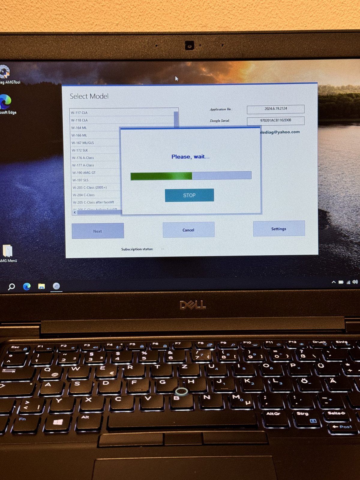

Vor einer Weile habe ich mir eine "One- Click" Lösung zur Aktivierung des AMG- Menüs zugelegt. Die Software ist auf einem 14" Dell Laptop (5480, i5 7300, 8GB RAM, 250GB SSD M2) installiert, der Dongle und der Multiplexer liegen in einem praktischen kleinen Koffer bei.
Die Liste der Fahrzeuge ist recht lang, auf den Bildern sind alle zu sehen.
Für einige Modelle ist auch eine Anlernprozedur dabei (z.B. 213).

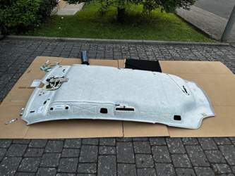

Um den Dachhimmel zu entfernen empfiehlt Mercedes die Demontage aller Verkleidungen von der A- bis zur D- Säule sowie der gesamten Kofferraumverkleidung (unten und seitlich beidseitig). Alle Griffe, Sonnenblenden und Halterungen am Dachhimmel werden entfernt wie auch die Dachbedieneinheit und der Innenspiegel.
Hier wirklich alle Arbeitsschritte aufzuführen würde vermutlich den Rahmen sprengen. Wer sich der Herausforderung stellen möchte kann von mir die detaillierten Aus- und Einbauanleitungen zur Verfügung gestellt bekommen. Ich gehe im Weiteren nur auf meine Abweichungen ein, die mir abseits der Anleitungen das Leben ein wenig erleichtert haben.
Den Innenspiegel habe ich montiert gelassen, Mercedes empfiehlt auch hier die Demontage. Allerdings ist das beim Wiedereinschieben des Himmels ganz praktisch gewesen. Der Himmel selbst hat übrigens kaum Gewicht. Weiter habe ich zumindest bei meinem Fahrzeug die B- und C- Säulenverkleidung unangetastet gelassen. Der Himmel ist an diesen Stellen quasi nur auf- bzw. leicht darüber geschoben und wird nur in einem kleinen Bereich gehalten. Dafür die gesamten B- und C- Säulen einschließlich der Sicherheitsgurte und vorderen Sitze zu demontieren habe ich mir erspart. Beim ersten Mal haben wir das tatsächlich gemacht, das war definitiv nicht vergnügungssteuerpflichtig.
Einbringen der Dämmung:
Im Bereich des Daches sind nach Herausnahme des Himmels die Pappmaterialien zu erkennen, die rudimentär den Lärm abhalten oder eindämmen sollen. Bei genauer Betrachtung ist zu erkennen, dass die Pappe in mehreren Schichten aufgebaut ist und die mittlere Schicht aus einer Art Schaumstoff besteht. Möglich, dass die im Neuzustand etwas vollflächiger und satter anlag, um eine bessere Schallabsorbtion zu ermöglichen. Meine schien etwas gelöst an einigen Stellen. Ich habe diese Pappteile dennoch unangetastet gelassen, da ich mir bei einem Entfernen unsicher darüber war, ob danach nicht doch mehr Probleme als Verbesserungen einhandle wenn ich die gegen Alubytyl ersetze.
Die Freiflächen habe ich komplett mit Alubytyl beplankt, danach vollflächige Bahnen aus Vlies darüber geklebt. Auf dem Himmel selbst sind die Streben vom Dach sehr gut erkennbar, dazwischen kann eine zweite Lage Vlies aufgebracht werden, so dass am Ende etwa 20mm Dämmung dabei raus kommt. Weitere Maßnahmen sind soweit keine mehr erforderlich so dass der Rückbau erfolgen kann.

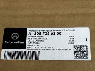

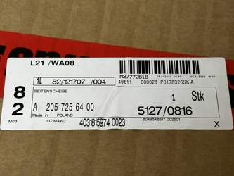

- Seitenscheibe links, Teilenummer: A205 725 63 00
- Seitenscheibe rechts, Teilenummer: A205 725 64 00
- Türverkleidungsclip, Teilenummer: A0019916798

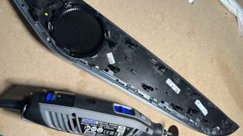

Der Tausch der Blenden an den Türzierleisten ist eine dieser größeren Herausforderungen. Die Blenden sind sind mit Zähnen und darum einer Art Schweissnaht angebracht und werden so in Position gehalten. Zum Abnehmen für einen Austausch sind die Blenden an und für sich nicht gedacht. Gemäß Anleitung sollen die Blenden mit einem Schraubendreher aus der Verankerung heraus gehebelt werden und am Ende soll dann die Haltenase zur Arretierung intakt bleiben. Das schien mir, ohne die Aufnahme oder die Haltenase der Blende zu brechen, nicht möglich.
In einem ersten Versuch habe ich eine der hinteren Blenden geopfert und bin mit einem Heissluftföhn an diese verschweißten Überstände heran gegangen. Dabei ist die Blende an sich weggeschmolzen, die Zierleiste aber war hart im Nehmen, die Haltenasen blieben intakt und das weichere Material der Blende war recht einfach abzunehmen. Um die Haltenasen herum sind dennoch dicke Reste der ursprünglichen Schmelzmasse übrig geblieben. Hier hat die Wärme nichts bewirkt, um diese vollständig ab- oder aufzuschmelzen. An den großen Zierleisten der vorderen Türen wollte ich das Prozedere so nicht noch einmal wiederholen. Also habe ich mir einen Dremel besorgt und die Stellen um die Haltenasen vom überstehenden verschweißten Plastik befreit. Daraufhin liessen sich die Blenden sehr einfach von der Zierleiste abheben. Den Tipp hierzu habe ich vom User "Mais_" erhalten. Das Aufbringen der neuen Blende ging nun reibungslos: Einfach die neue aufgesteckt und mit ein wenig Pattex- Kleber fixiert. Nach etwa 10 Minuten war der Kleber ausgehärtet und die Blenden sitzen bis heute bombenfest.

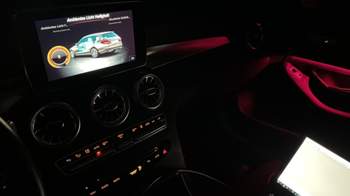

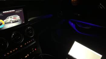

Die Steuerung der Ambiente erfolgt nun über das original Menü in der HU, darüber kann die Farbe und Lichthelligkeit eingestellt werden. Da die original Ambiente im VorPoPf nur drei Farben hat werden die nun möglichen 64 Farben durch Weiterdrehen des Farbrades eingestellt. Lustiger Nebeneffekt: In den meisten Dachbedieneinheiten sind die Ambiente LEDs bereits verbaut, diese leuchten entsprechend der Farbe im Display.

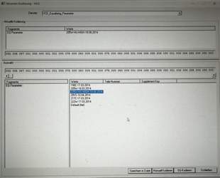

Im VorMoPf Comand sind in der HU verborgen mehrere Equalizerparameter abgelegt. Leider führte die hinterlegte Einstellung bei meinem nachträglich installierten Soundupgrade zu dem unerwünschten Effekt, dass der Bass- und der Hochtonbereich ziemlich überhöht und unsauber wiedergegeben wurde. Besonders Stimmen gingen dabei unter. Mit zunehmender Lautstärke wurde dieser Effekt zudem deutlicher und vor Allem nerviger. Im Forum fand ich vor geraumer Zeit einen Hinweis. Bei Geräten anderer Baureihen und früherer Baujahre waren entsprechende Parameter über das Engeneering Menü erreichbar und einstellbar. Beim 205 gibt es dieses Menü und damit den einfachen Zugang dahin nicht.
In der HU ist ein eigener VCD Bereich "Equalizing_Parameter" abgelegt. Der dazu gehörige Codierstring ist ziemlich lang und in meinem Fall war "205W-HU-HIGH-18.08.2014" aktiviert. Ich habe diesen auf "Default (flat)" umgestellt.
Die Codierung kann im laufenden Betrieb durchgeführt werden. Die Einstellungen werden unmittelbar übernommen und hörbar. Der Effekt in FLAT war im ersten Moment ernüchternd. Insgesamt schien auch die Gesamtlautstärke abgenommen zu haben. Um einen besseren Eindruck vom Ergebnis zu bekommen habe ich erst am Tag später erneut ein Probehören durchgeführt. Die Wiedergabe passt in meinem Ohren in diesem Zustand besser. Ein Ausmessen steht noch aus.
Nach dem Codieren ein Hard Reset. Fertig.

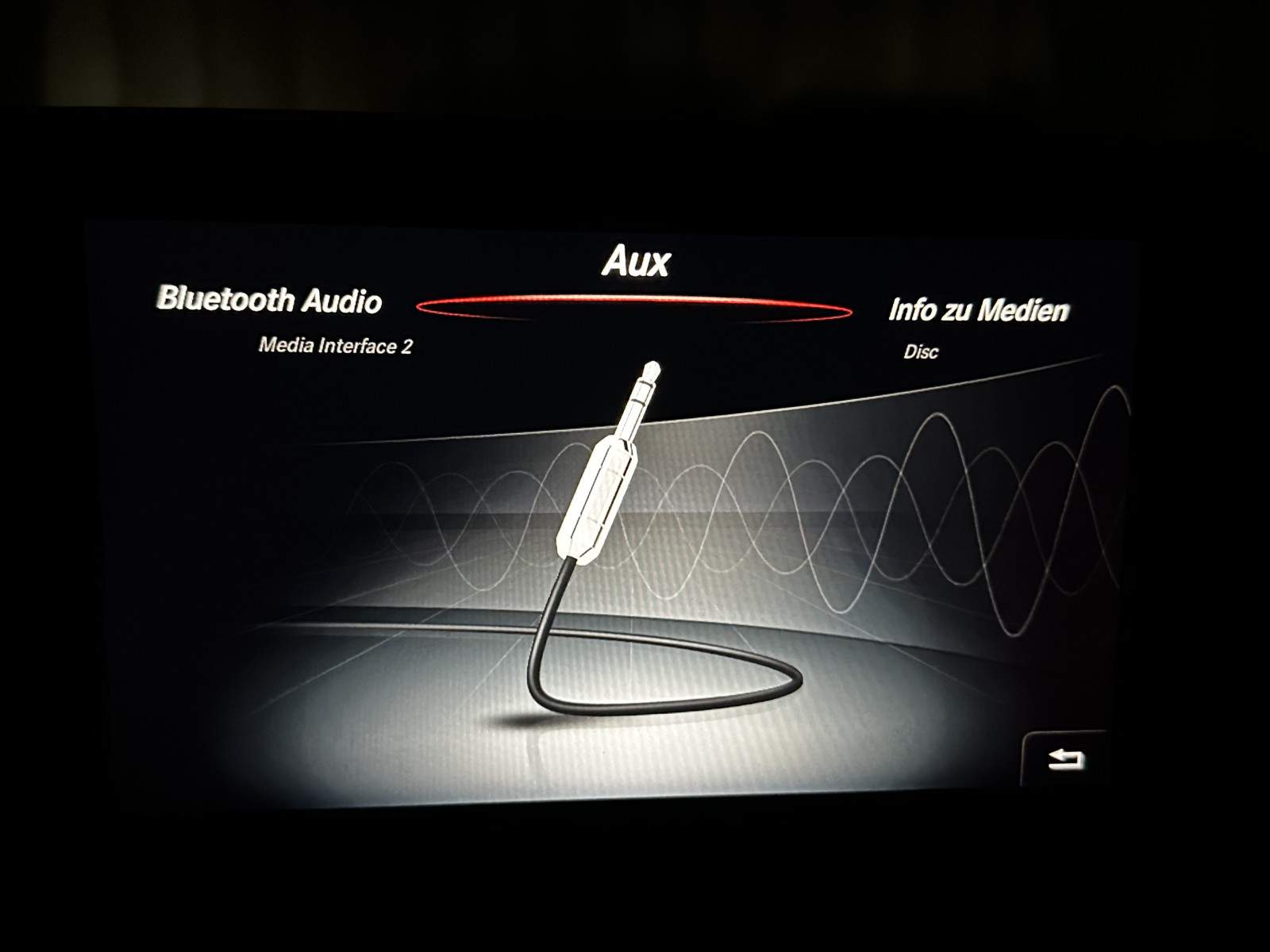

auxaux
Die Comand Systeme im VorMoPf verfügen über einen physischen Aux- Eingang, der per Codierung freigeschaltet werden kann. Hilfreich ist dieser zum Beispiel bei Nachrüstung eines Android Display oder einer CarPlay/ Android Auto Box, um den Ton in besserer Qualität direkt an das Comand statt über den meist beiliegenden USB- Adapter zu leiten.
Wer generell einen weiteren Toneingang haben möchte, um zum Beispiel ein älteres Telefon oder einen MP3 Player / iPod anzuschliessen, kann einen Leitungssatz mit 3,5 mm Klinkenstecker nachrüsten. Der kostet etwa 10 Euro bei diversen Onlinehändlern und wird am Quadlock im Block B an der Position 4 (Links +), 5 (Schirmung), 10 (Rechts +) und 11 (Masse) eingepinnt. Die Leitungssätze werden bereits mit einem Buchsengehäuse geliefert, in denen die Kabel eingepinnt sind. Die können dort raus und in den Quadlock am Comand eingepinnt werden. Fertig.
Um den Aux Eingang freizuschalten ist in der HU5 bei "Several Applications" der Eintrag für "AUX In" auf "vorhanden" zu setzen.
Bei Audio 20 Headunits ist dieser Codiereintrag zwar vorhanden und auch möglich zu bestätigen, leider ist der Eingang physisch nicht vorhanden. Eine Freischaltung ist somit nicht möglich.
Nach dem Codieren ein abschliessendes "Hard Reset" durchführen und der Eingang erscheint zusätzlich unter "Medien" neben Disc, Bluetooth Audio, Media Interface 1 und 2.

Anzeige Automatisches FernlichtAnzeige Automatisches Fernlicht
Da mein Fahrzeug (s205, 3/2017) mit Code 642 (ILS), 531 (Comand) und 513 (Verkehrszeichenerkennung) ausgestattet ist, „fehlt“ eigentlich nur noch Code 608 (Adaptiver Fernlichtassistent, IHC), alternativ 628 (Fernlichtassistent Plus, IHC+). Via Kodierung kann diese Funktion bei verbauter Kamera und mindestens statischer HighPower LED freigeschaltet und somit verfügbar gemacht werden. Da den Fahrzeugen mit Halogenscheinwerfern die nötigen Steuergeräte (HLI_FL222 und HLI_FR222) fehlen, ist eine Kodierung hier leider nicht möglich.
Motivation:
Mich interessierte aufgrund der bereits verbauten Monokamera die grundsätzliche Kodierung und die Zuverlässigkeit der IHC Funktion. Da für IHC+ die Stereokamera verbaut sein sollte (und dann ohnehin vorhanden ist), um einen zuverlässigen Betrieb zu gewährleisten, habe ich von der Kodierung Code 628 erst einmal Abstand genommen.
Durchführung der Kodierung:
Insgesamt wurden in 6 beteiligten Steuergeräten (mehrere) Kodierungen vorgenommen. Darunter in den Scheinwerfersteuergeräten (HLI_FL222, HLI_FR222), dem SAM vorne (BC_F222), EIS222, IC222 und dem MPMC222.
Die Kodierung kann aufgrund gleichem Aufbau analog auch im x253 durchgeführt werden, lediglich die Steuergeräte für die Scheinwerfer haben eine andere Bezeichnung, die hinterlegten Daten sind identisch.
Teilweise waren die nötigen Parameter übrigens schon „passend“ hinterlegt bzw. aktiviert. Diese konnte ich unangetastet belassen.
Ergebnis:
IHC funktioniert nur bei Zündung an und bei laufendem Motor. Durch nach vorne Drücken des Lichtschalters wird der Assistent aktiviert, angezeigt durch ein Lichtsymbol unmittelbar unterhalb des Fahrmodus. Wichtig: Das blaue Fernlichtsymbol erscheint erst einmal nicht, sondern nur dann wenn der Assistent auch das Fernlicht aktiviert. Wer schnell mal Fernlicht benötigt kann aber wie gewohnt die Lichthupe nutzen.
Hat Dir der Artikel gefallen? 2 von 2 fanden den Artikel lesenswert.
