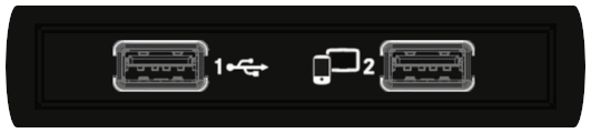

- Eine der USB-Schnittstellen muss das Smartphone & Table Logo besitzen:
Neues USB-Modul - Alte Module (z.B. A1728202826) können durch neue ersetzt werden z.B. A1728201600 bzw. A2468203800 bzw. A2138200400. Die neuen Module kosten etwa 50-100€ + Einbau und Codierung bei Mercedes, dies dauert 9-12 AW also etwa 45-60 Minuten.Neues USB-Modul - Alte Module (z.B. A1728202826) können durch neue ersetzt werden z.B. A1728201600 bzw. A2468203800 bzw. A2138200400. Die neuen Module kosten etwa 50-100€ + Einbau und Codierung bei Mercedes, dies dauert 9-12 AW also etwa 45-60 Minuten.

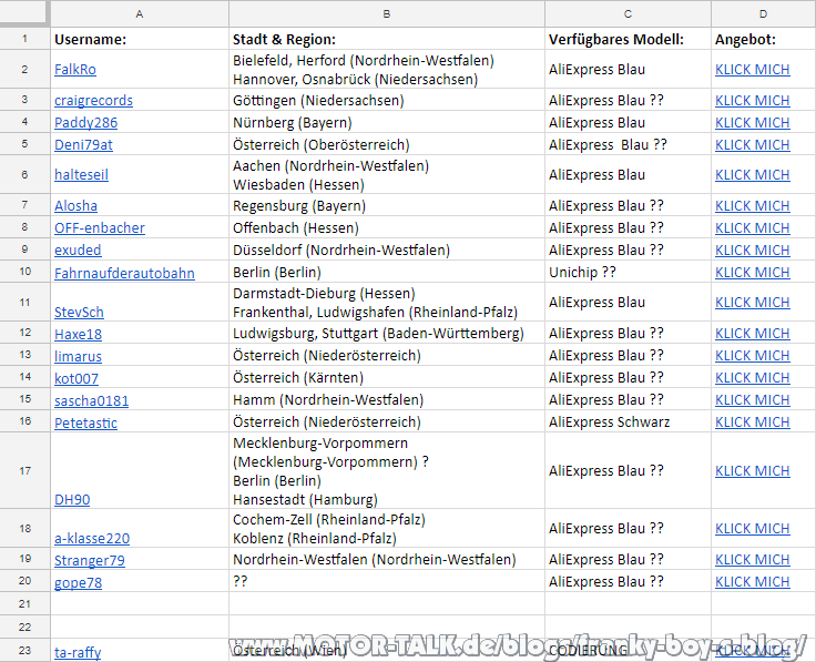

Ich habe alle Forenmitglieder die im ursprünglichen Thread angeboten haben eine Freischaltung per OBD Stecker oder per Codierung durchzuführen, in einer Tabelle erfasst, da die Formatierungsmöglichkeiten von Tabelle, hier im Board leider recht primitiv sind, habe ich die Tabelle bei einem Online Hoster hochgeladen und hier lediglich verlinkt (es ist keine Anmeldung notwendig). I.d.R. wird den Forenmitgliedern eine Aufwandsentschädigung von ca. 20€ geleistet (ohne Gewähr). HIER LIEGT DIE TABELLE SAMT HYPERLINKS
Übersicht der Forenmitglieder, als Bild (Stand 04.12.2018) diese Grafik wird nicht mehr aktualisiert, neue Informationen werden ggf. in der Tabelle gepflegt.Übersicht der Forenmitglieder, als Bild (Stand 04.12.2018) diese Grafik wird nicht mehr aktualisiert, neue Informationen werden ggf. in der Tabelle gepflegt.
Falls jemand aus der Tabelle entfernt werden will soll er mich anschreiben.
