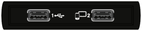

- Eine der USB-Schnittstellen muss das Smartphone & Table Logo besitzen:
Neues USB-Modul - Alte Module (z.B. A1728202826) können durch neue ersetzt werden z.B. A1728201600 bzw. A2468203800 bzw. A2138200400. Die neuen Module kosten etwa 50-100€ + Einbau und Codierung bei Mercedes, dies dauert 9-12 AW also etwa 45-60 Minuten.Neues USB-Modul - Alte Module (z.B. A1728202826) können durch neue ersetzt werden z.B. A1728201600 bzw. A2468203800 bzw. A2138200400. Die neuen Module kosten etwa 50-100€ + Einbau und Codierung bei Mercedes, dies dauert 9-12 AW also etwa 45-60 Minuten.

- Eine der USB-Schnittstellen muss das Smartphone & Table Logo besitzen (siehe oben):
