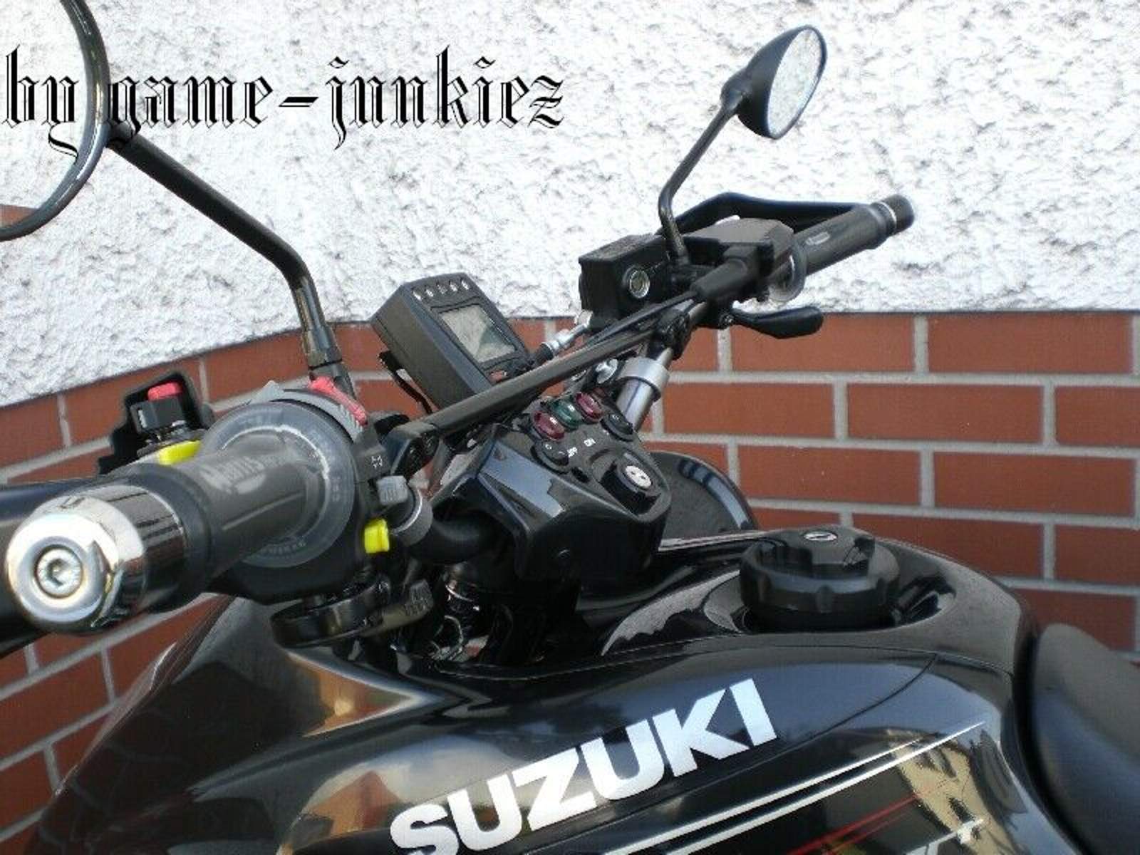

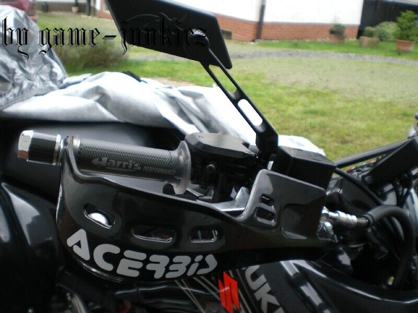

Hallo liebe Leser,

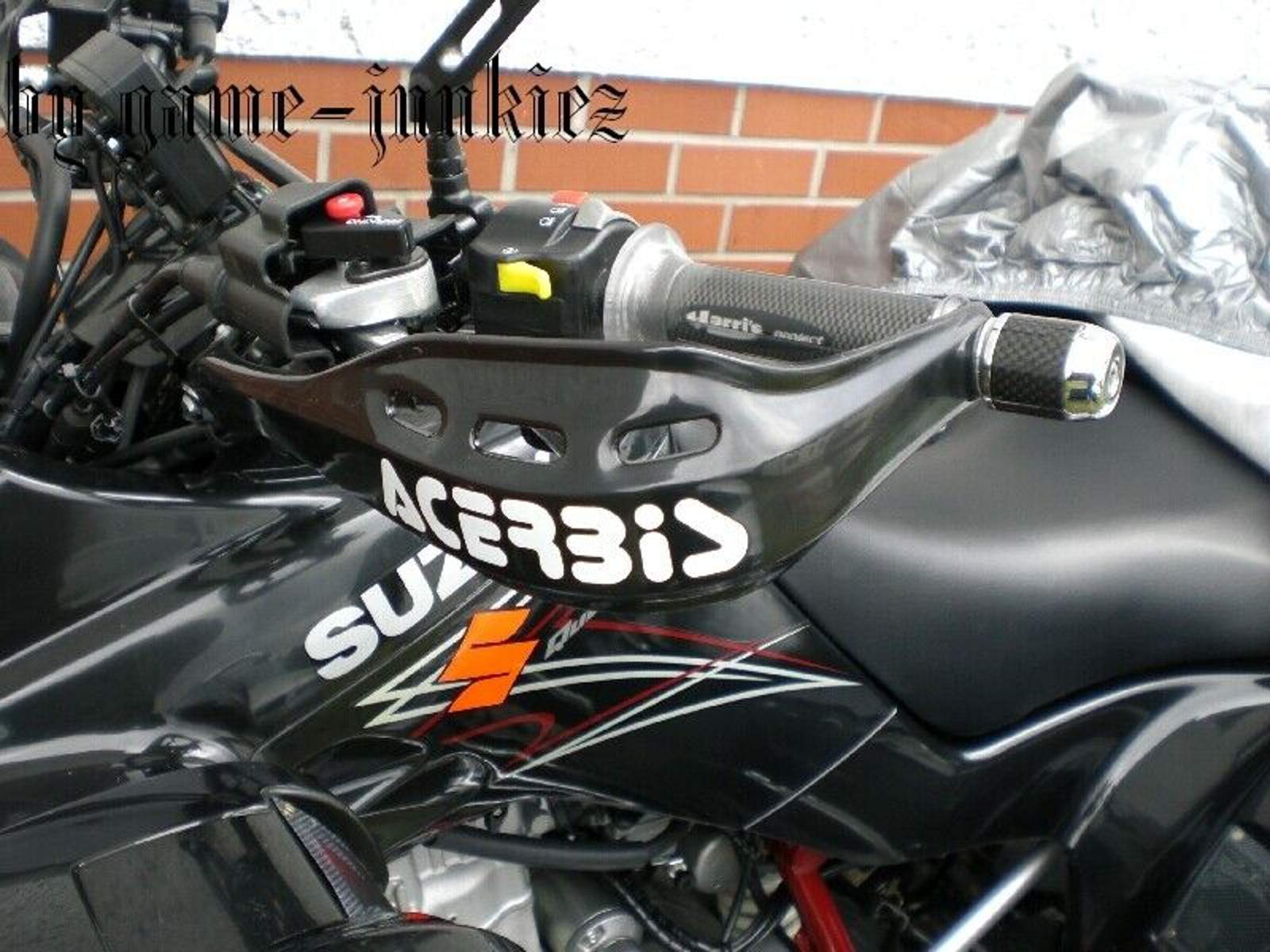

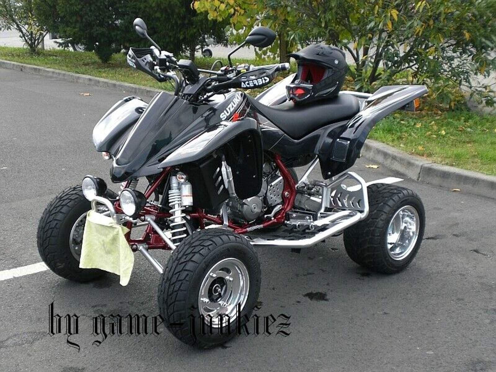

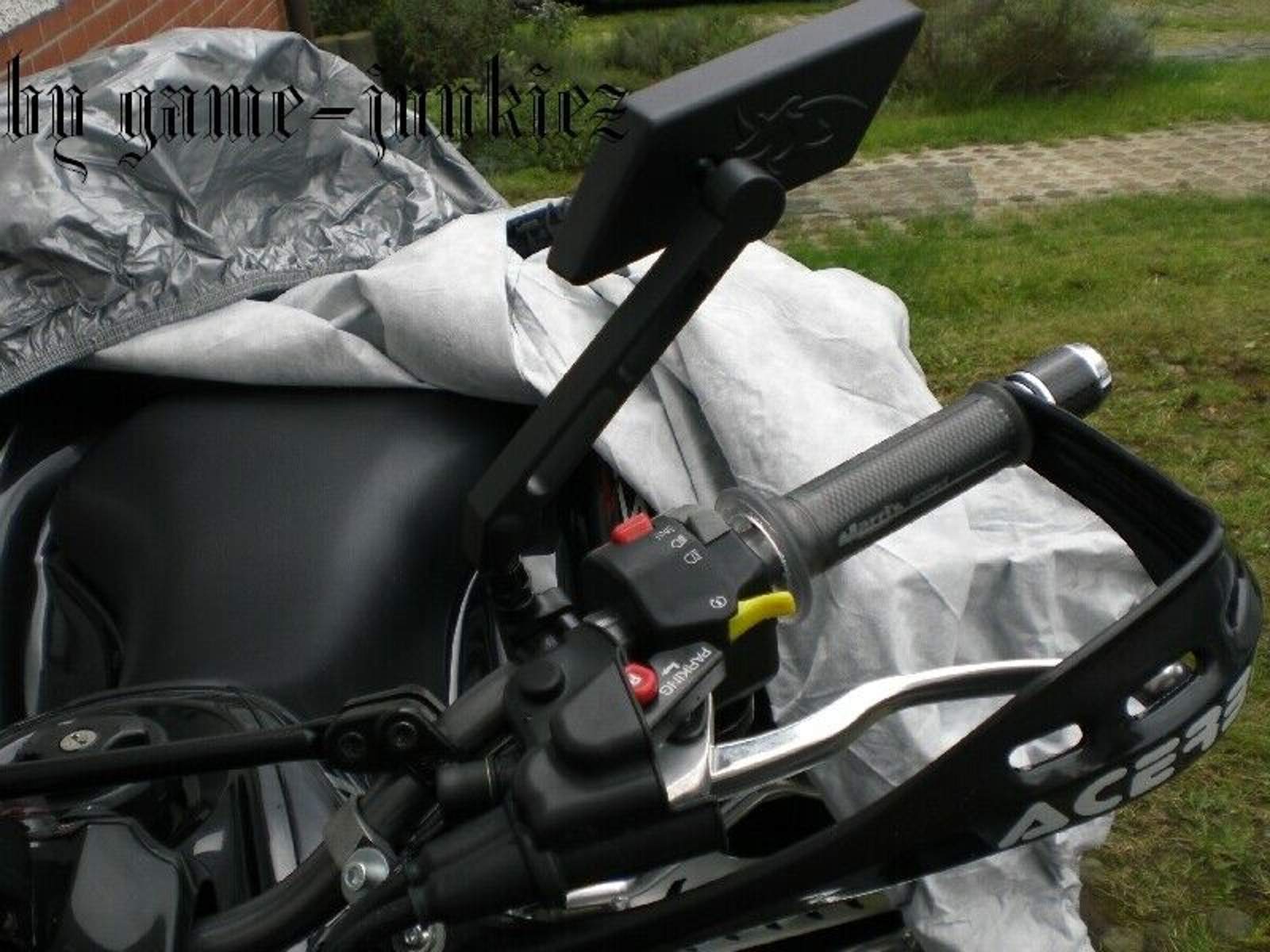

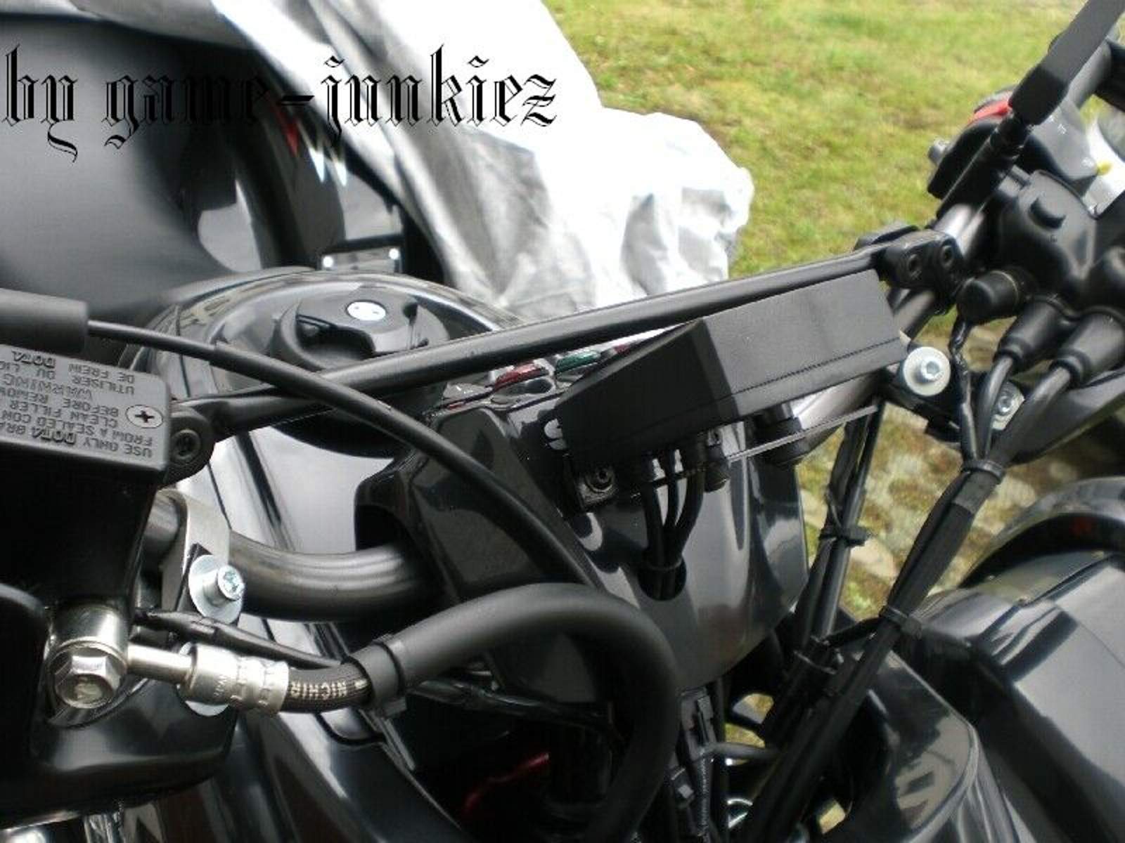

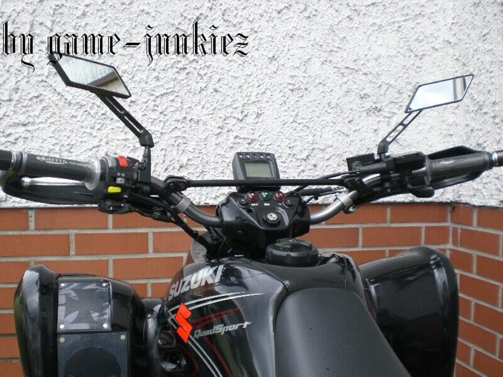

in dieser Reihe an Beiträgen, möchte ich Euch die Modifikationen an meinem Quad, der Suzuki LTZ 400 vorstellen.

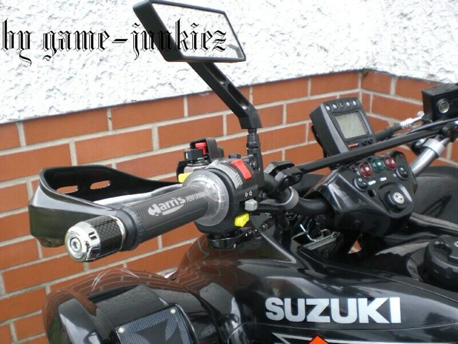

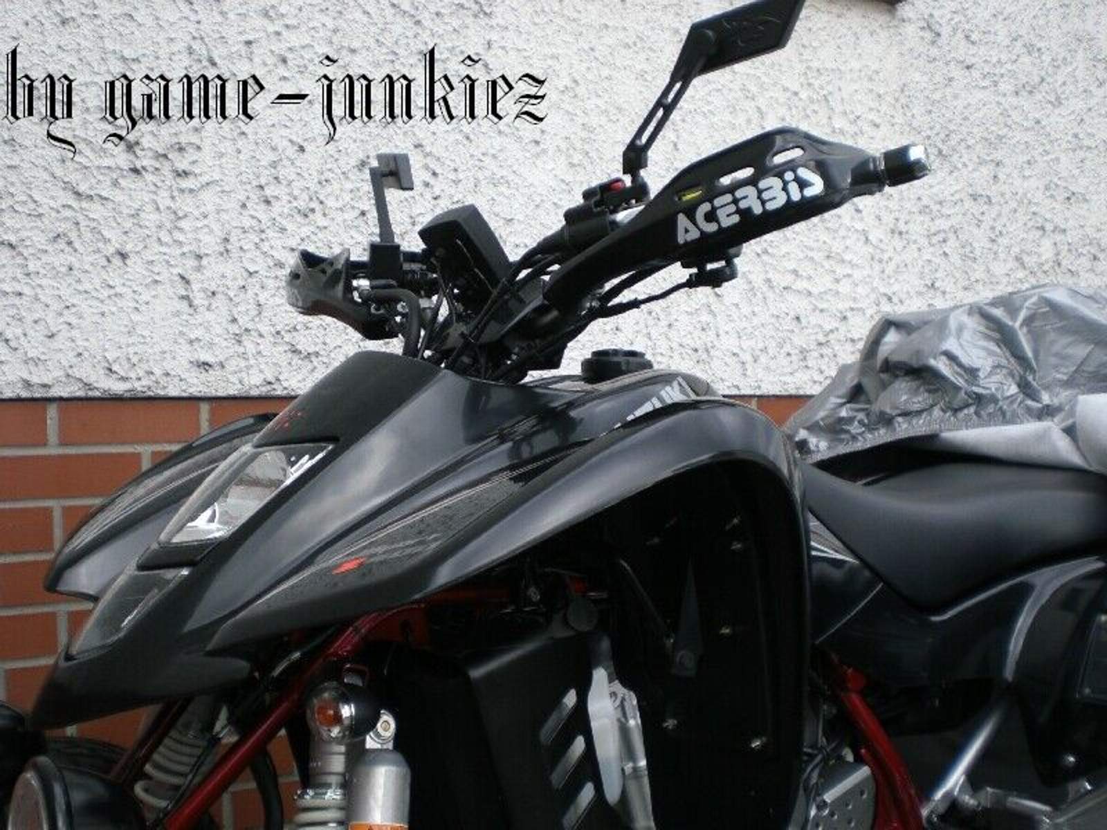

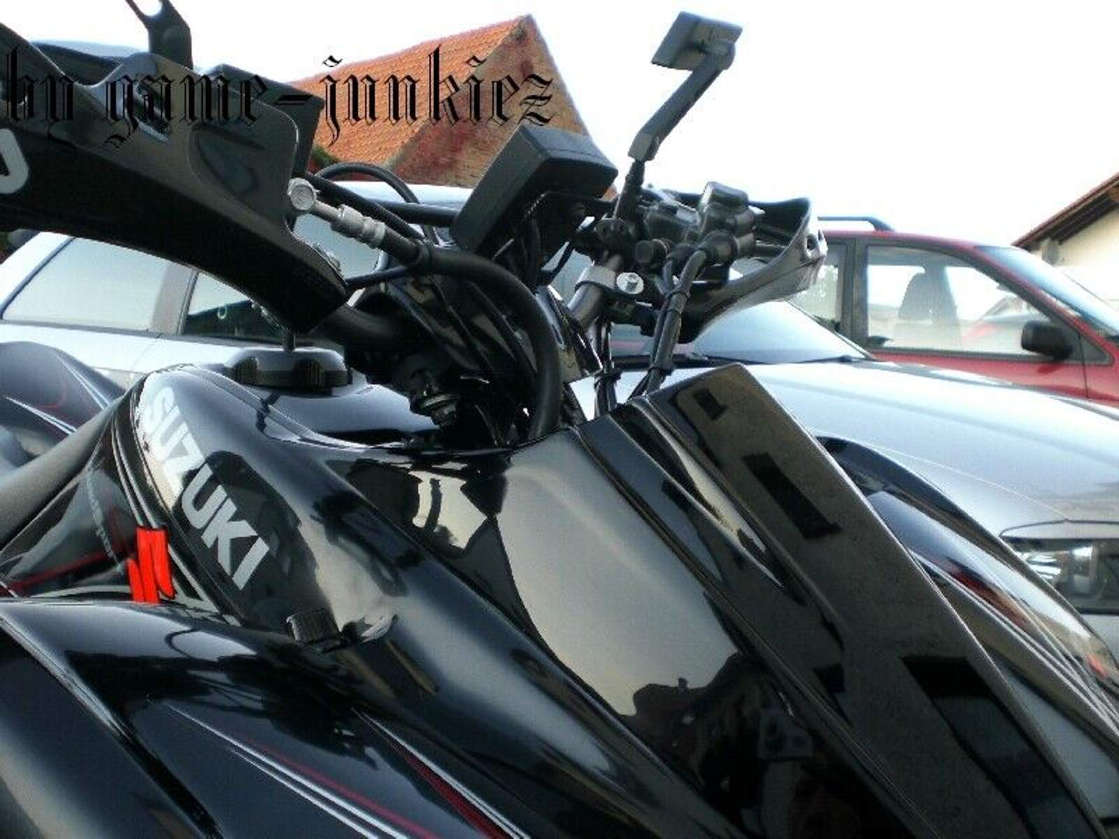

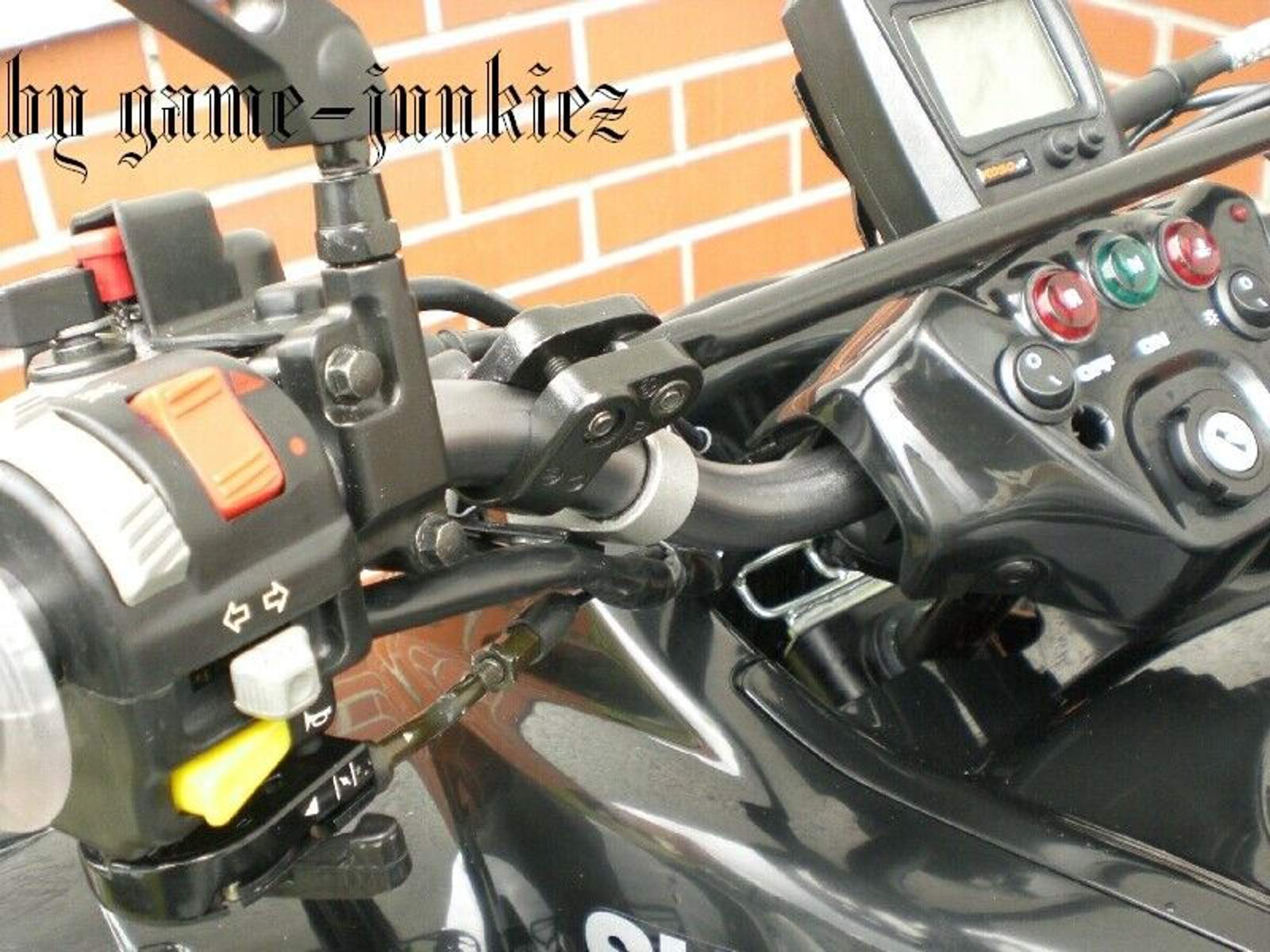

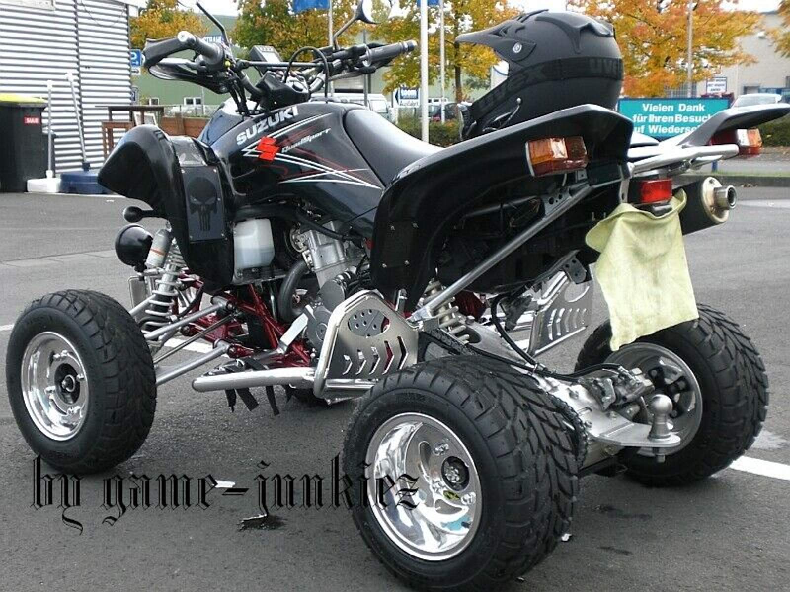

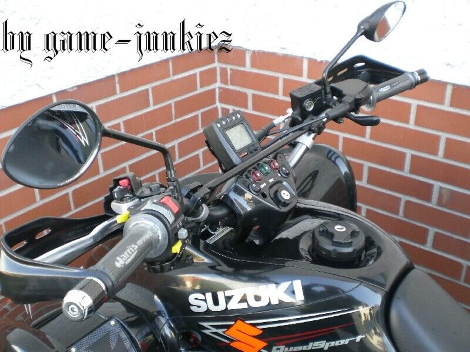

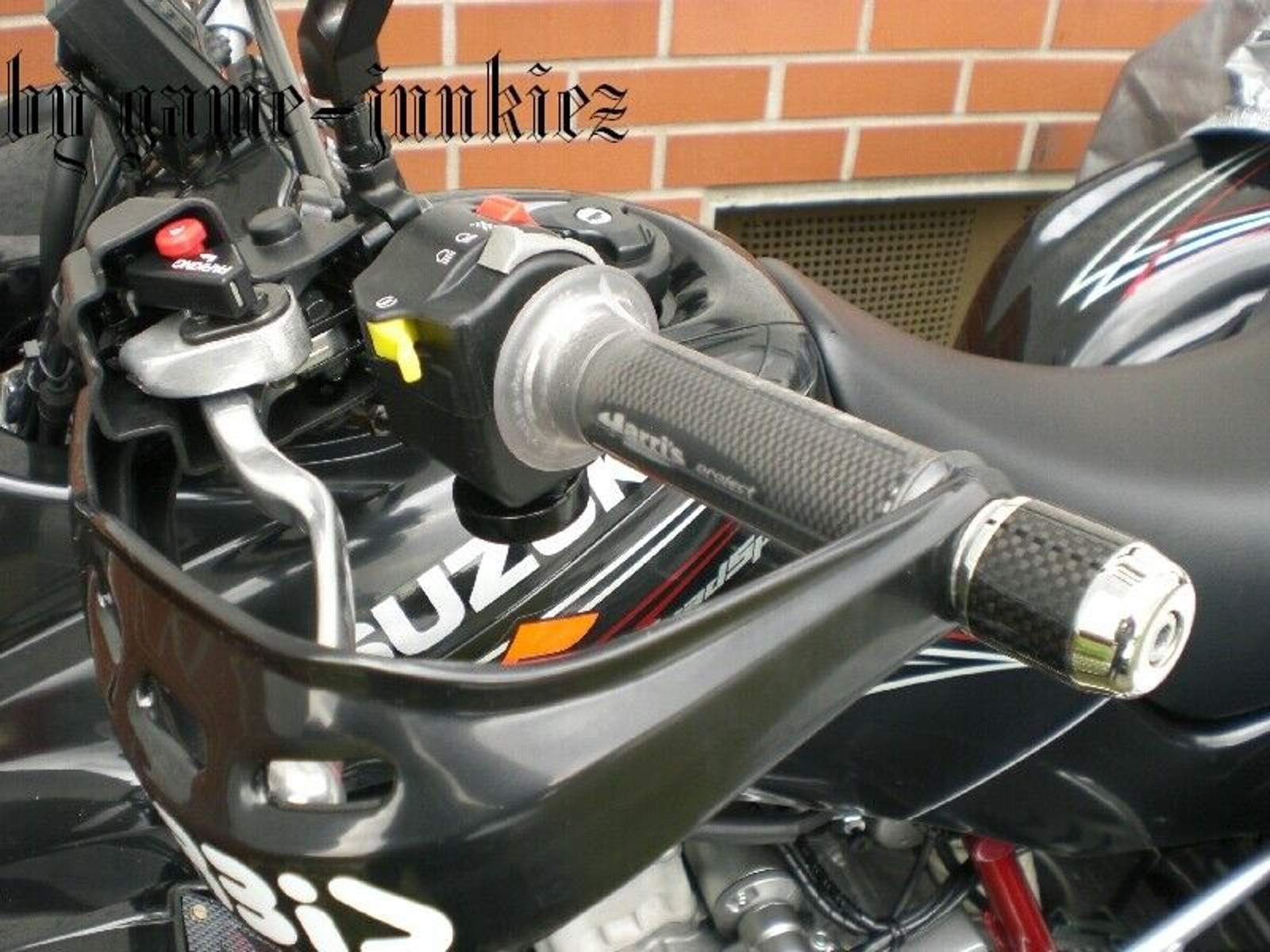

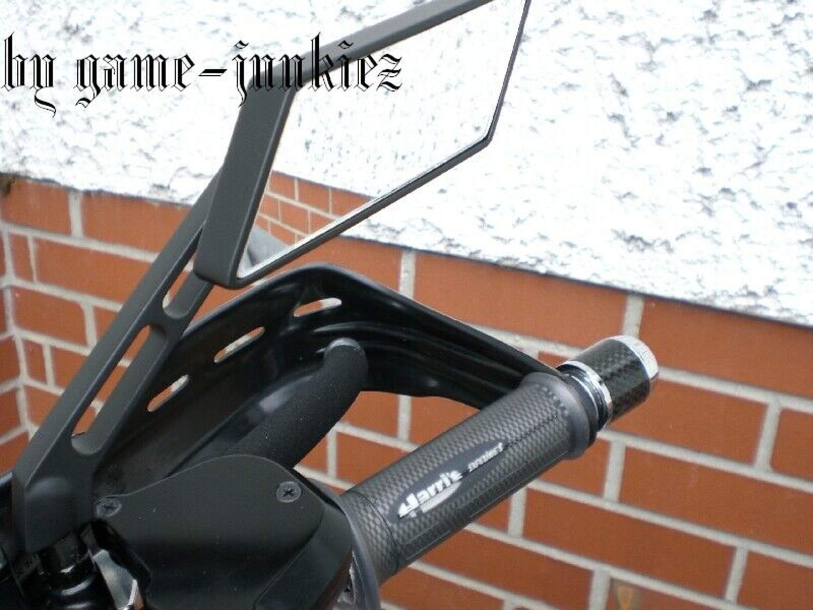

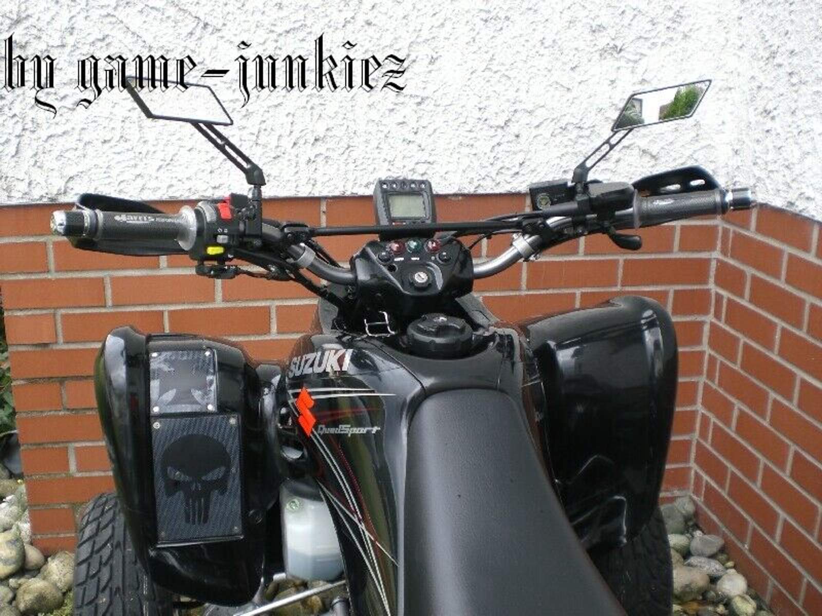

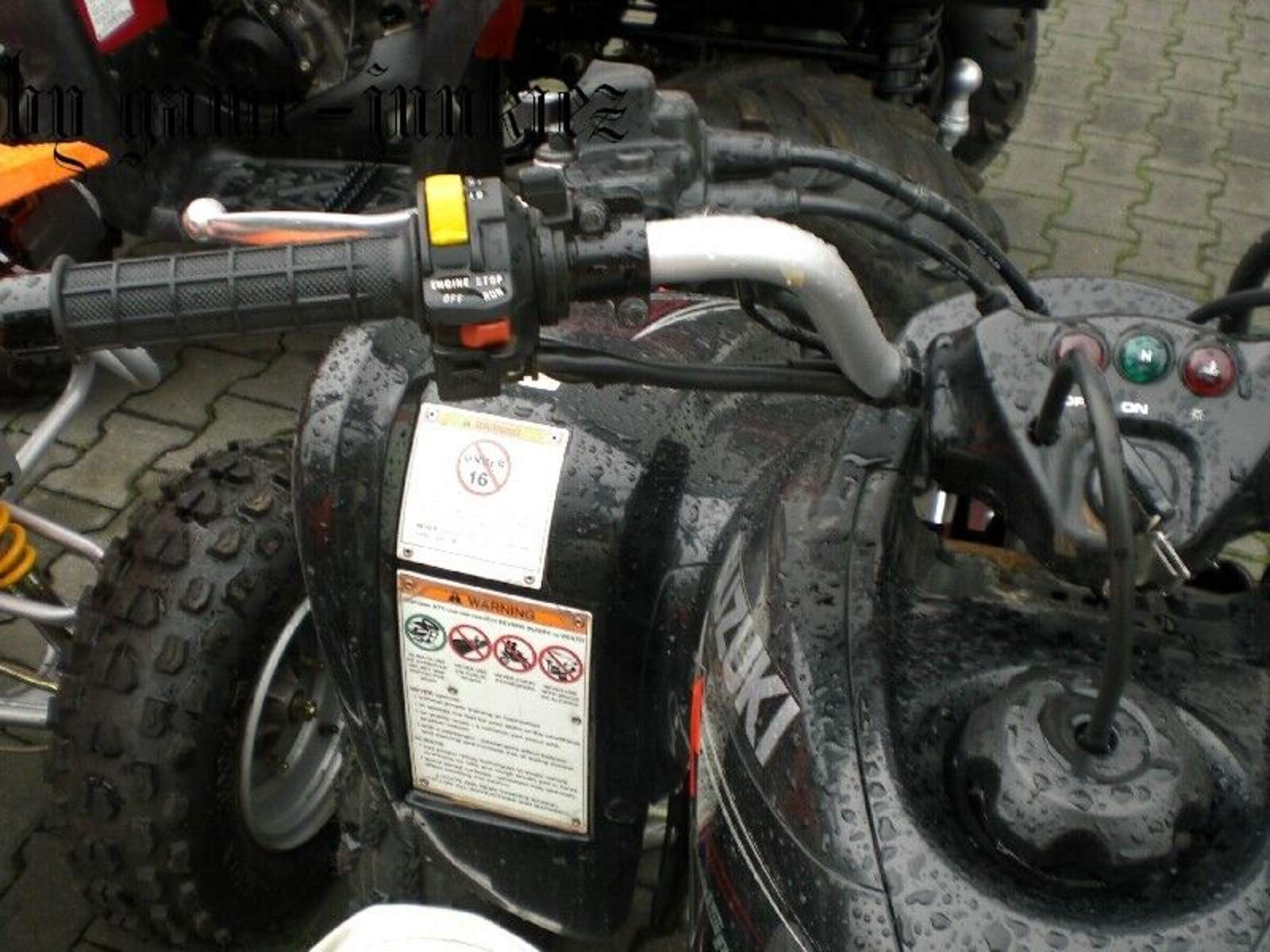

Meiner Meinung nach, ist der Auslieferungszustand der "Z" schon nahe zu perfekt, was mir allerdings schon ins Auge fiel, als ich die "Z" noch gar nicht hatte, war der unschöne und hohe Stahllenker (zu sehen auf Bild 5, 6, 7). Böse Zungen, würden hier, wohl von einem "Apehänger" sprechen.

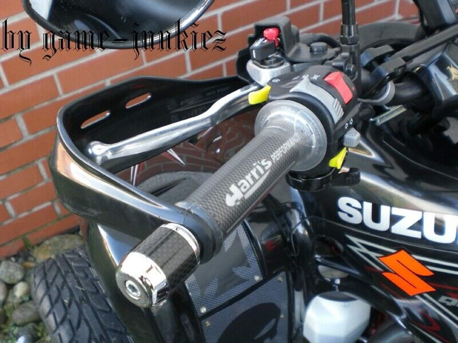

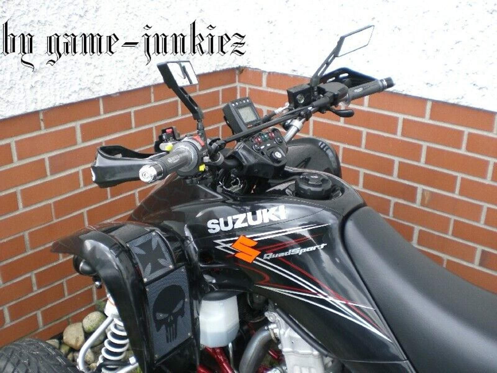

Da ich mir Streß, Rennerrei und Ärger ersparen wollte, kam nur ein Lenker mit ABE in frage. Die Wahl fiel auf einen 22mm, titanfarbigen Aluminium Lenker mir schwarzer Querstrebe der Firma Lucas.

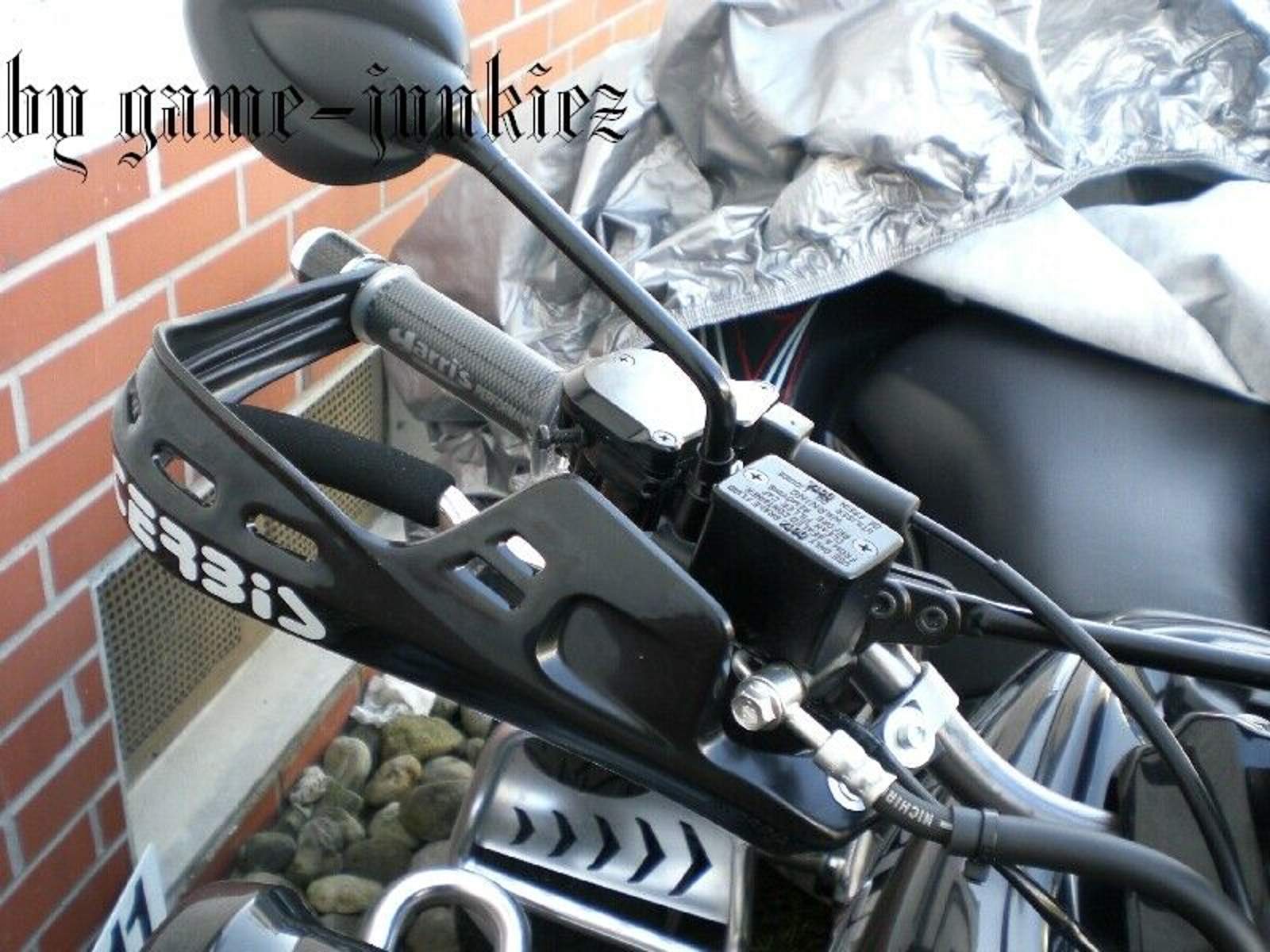

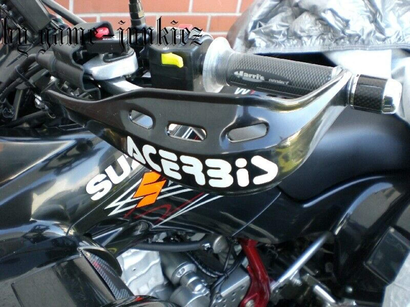

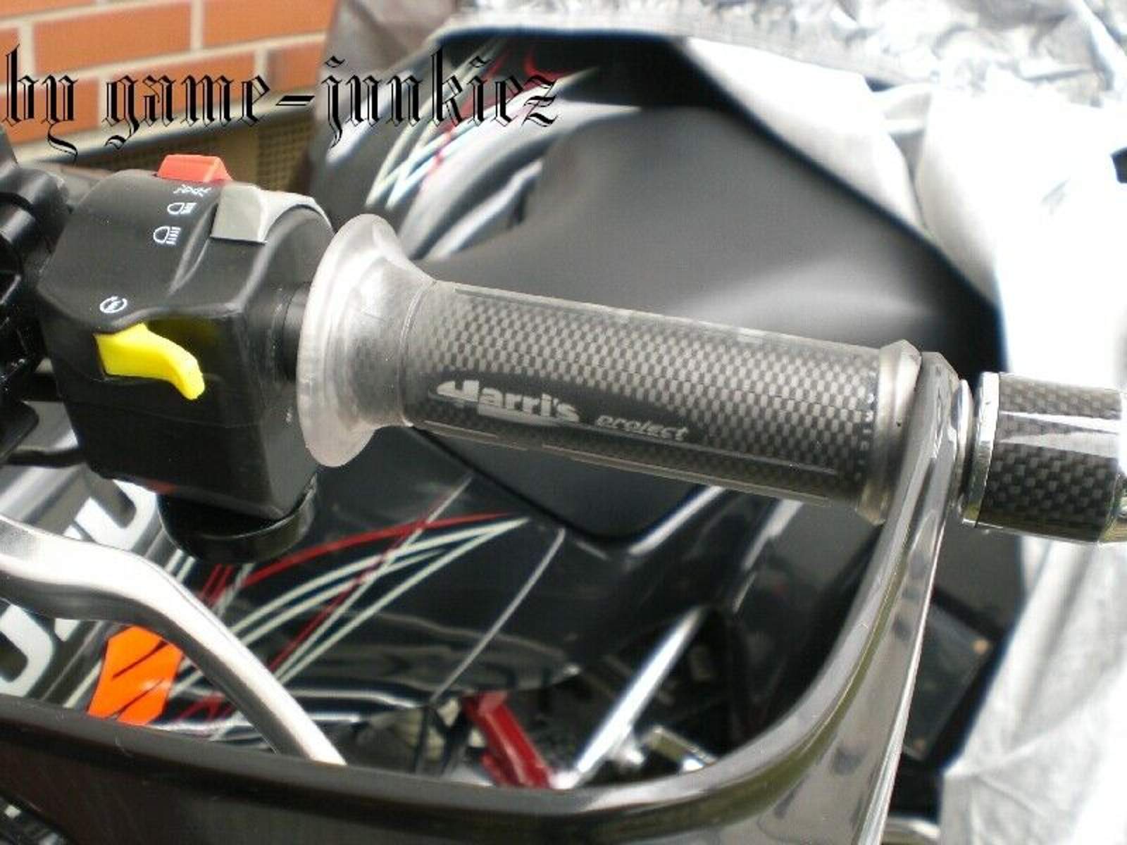

Zusätzlich wurden Handprotectoren der Firma Acerbis montiert, die an den Außenseiten des Lenkers durch Vibrationsdämpfer/Lenkergewichte mit Echtcarbon-Einlagen und Chrom ihren Abschluß finden.
Dann ging die Suche nach schönen und guten Griffen los, entschieden habe ich mich für Harris Griffe in Carbonoptik. Hier kommen wir nun auch zum ersten Problem des Projektes "Lenkerumbau". Quads haben bekanntlich Daumengas und kein Drehgas. Das heißt, die meisten der angebotenen Griffe, haben links einen Innendurchmesser von 22mm und rechts 24mm. Links passt der Griff also, rechts ist er zu groß da der Drehgasgriff fehlt. Die meisten der angebotenen Quadgriffe, entsprachen nicht meinen Qualitätsvorstellungen und waren einfach zu bunt. Die speziell für die "Z" angebotenen Harris Griffe, gibt es nur in gelb/rot oder weiß/blau. Was bleib mir also anders übrig, als 2 Päckchen meiner Wunschgriffe zu kaufen um 2 identische Griffe zu erhalten. Zum Glück fand ich in einem Motorradshop eine zweite Packung meiner Harris Carbonoptik-Griffe, in der, der rechte der beiden Griffe leicht beschädigt war. Dieser sprichwörtliche "Glücksgriff" reduzierte die Kosten um knapp 50%.
Neben der, meiner Meinung nach, verbesserten Optik, ist durch diesen Umbau, das Fahrgefühl um einiges besser geworden !

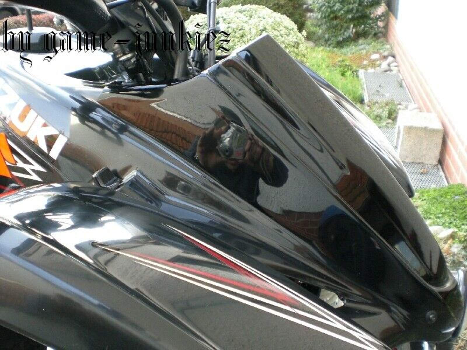

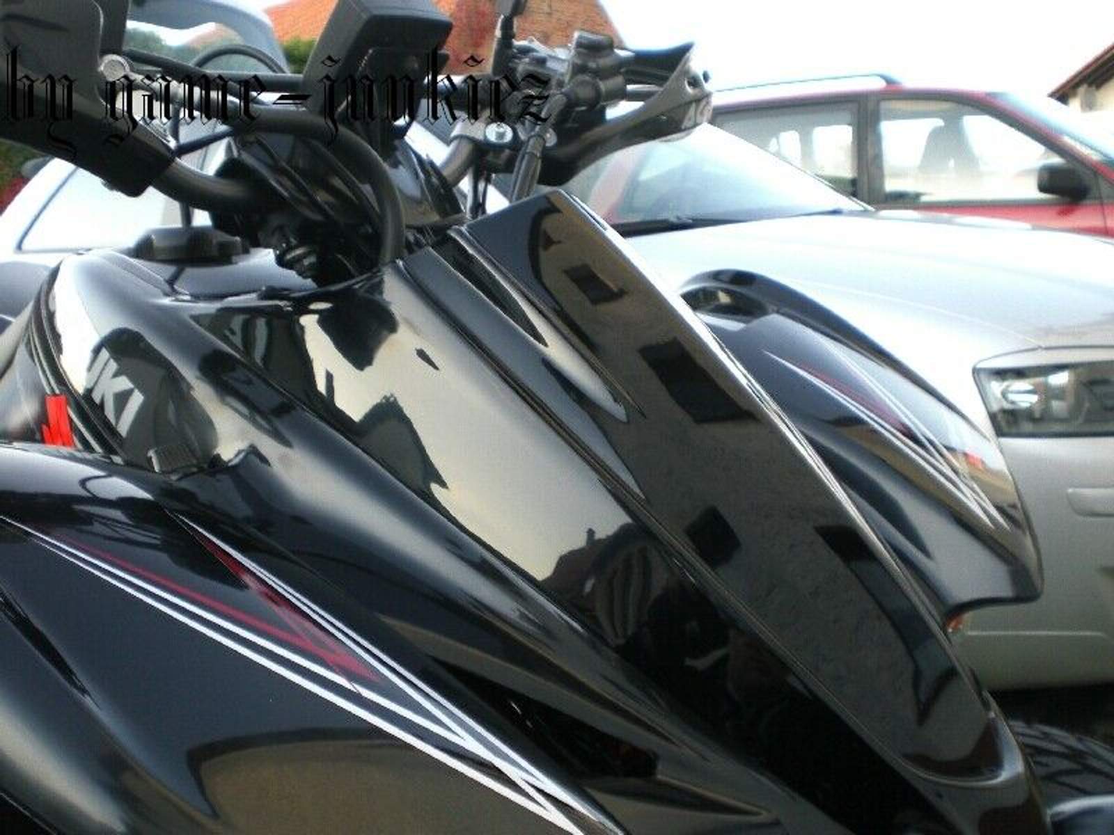

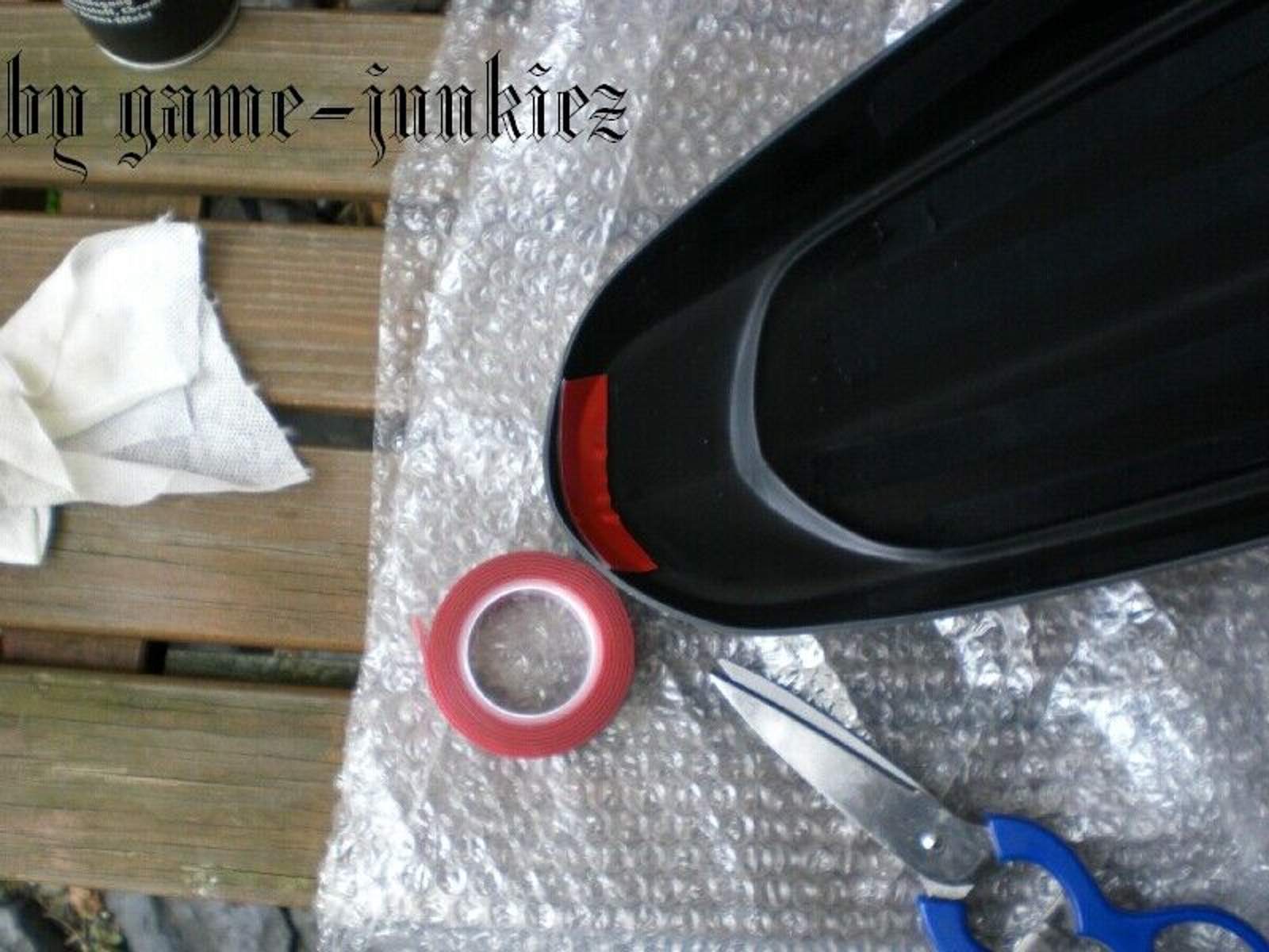

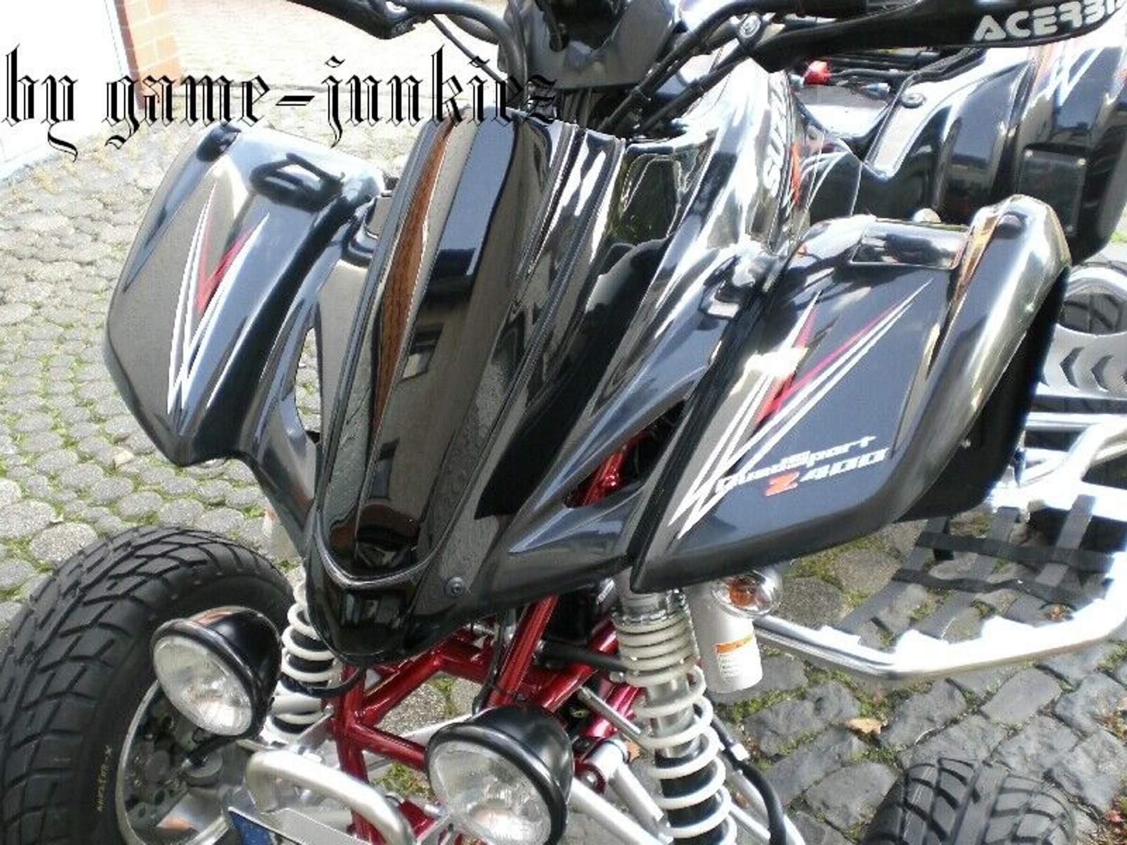

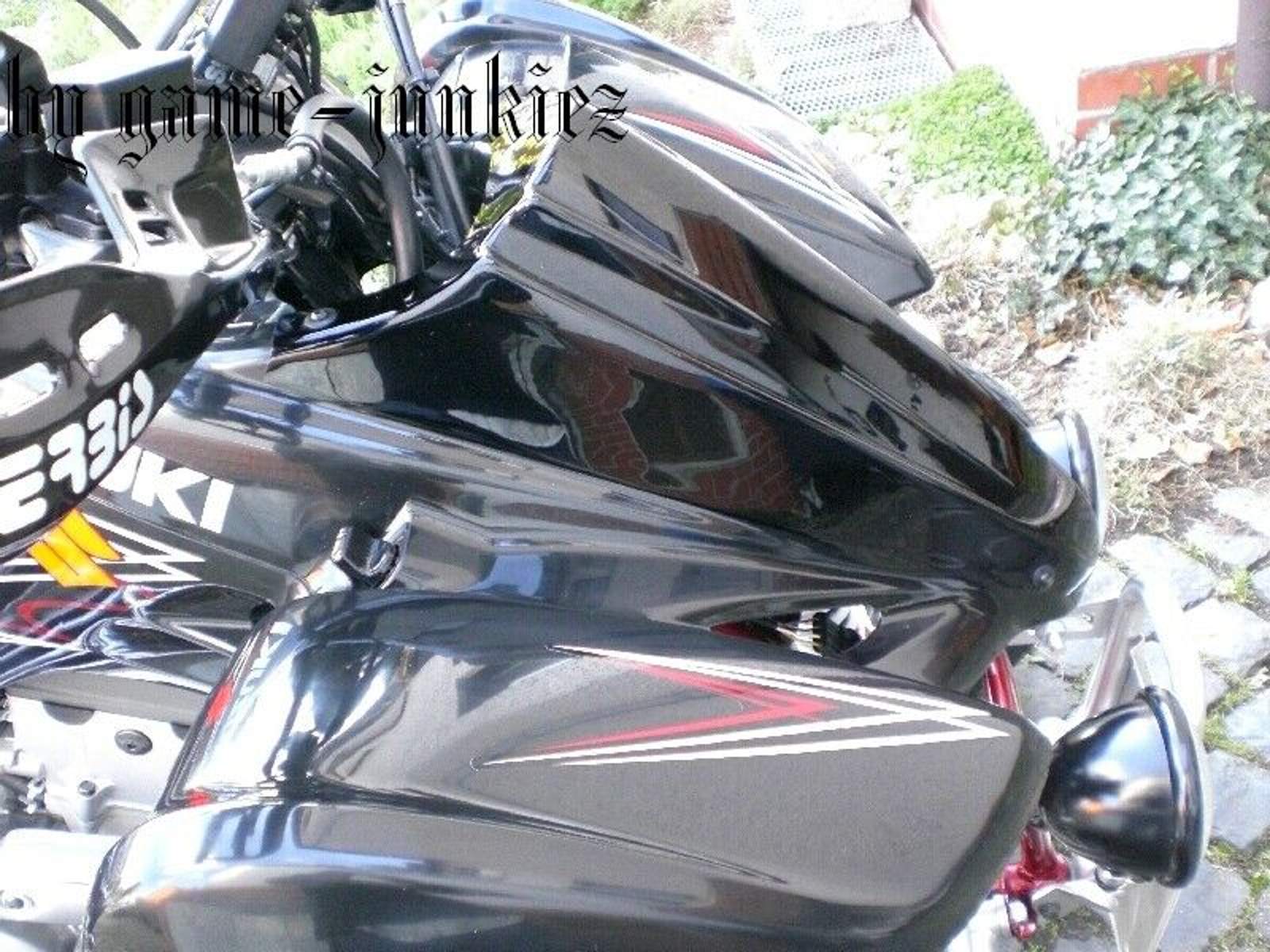

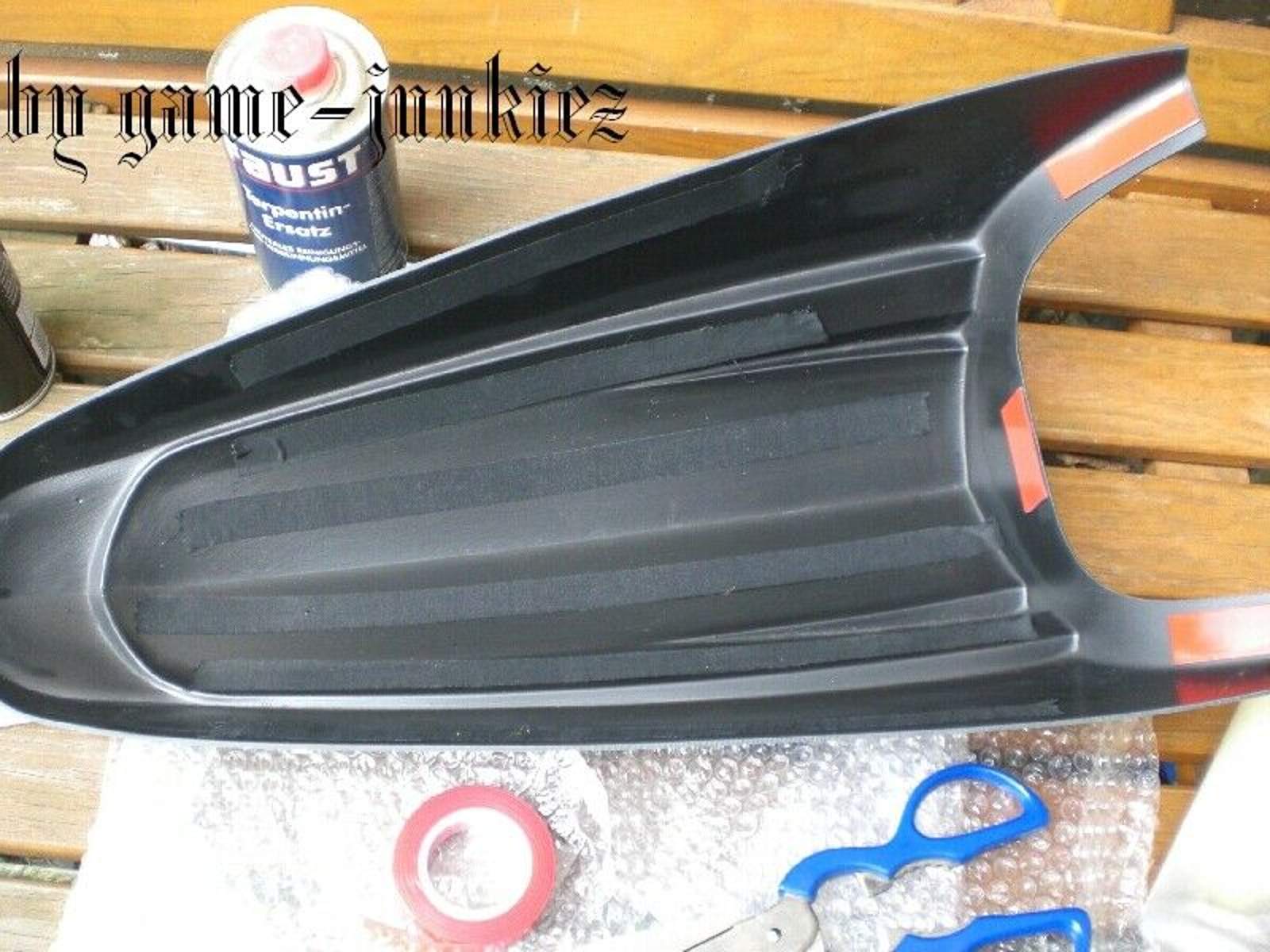

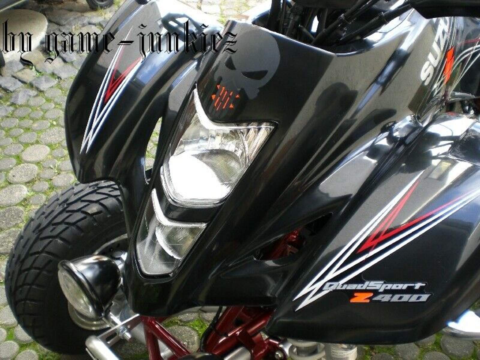

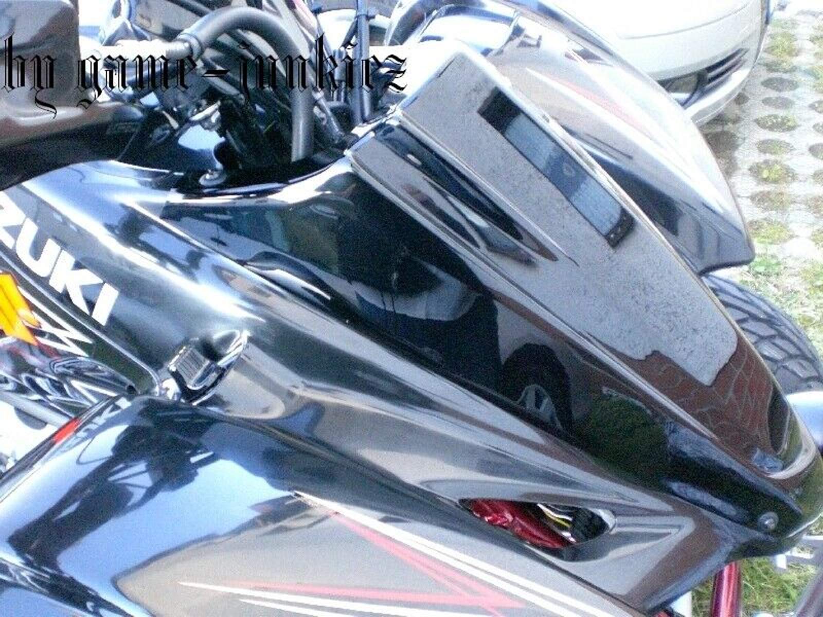

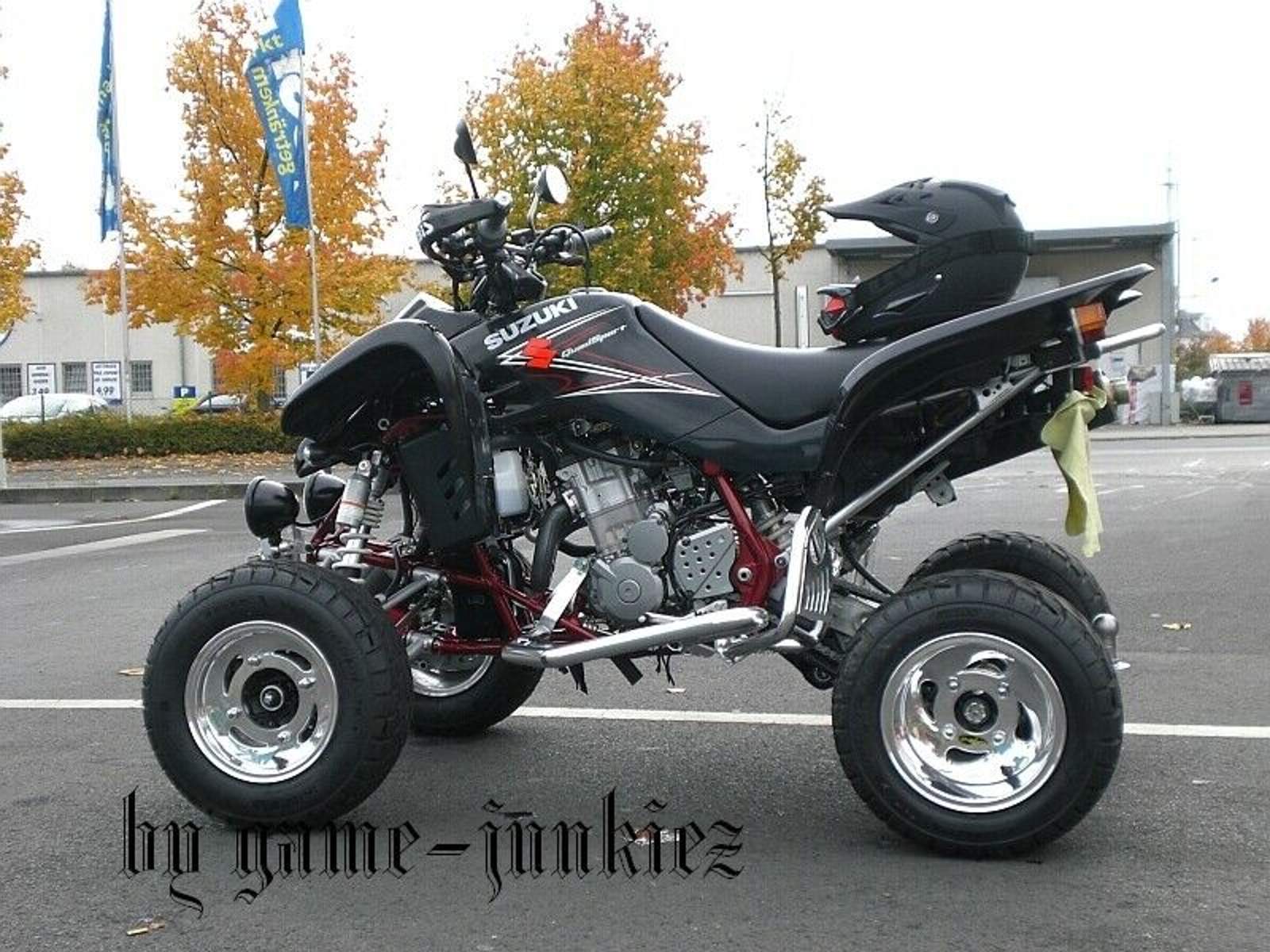

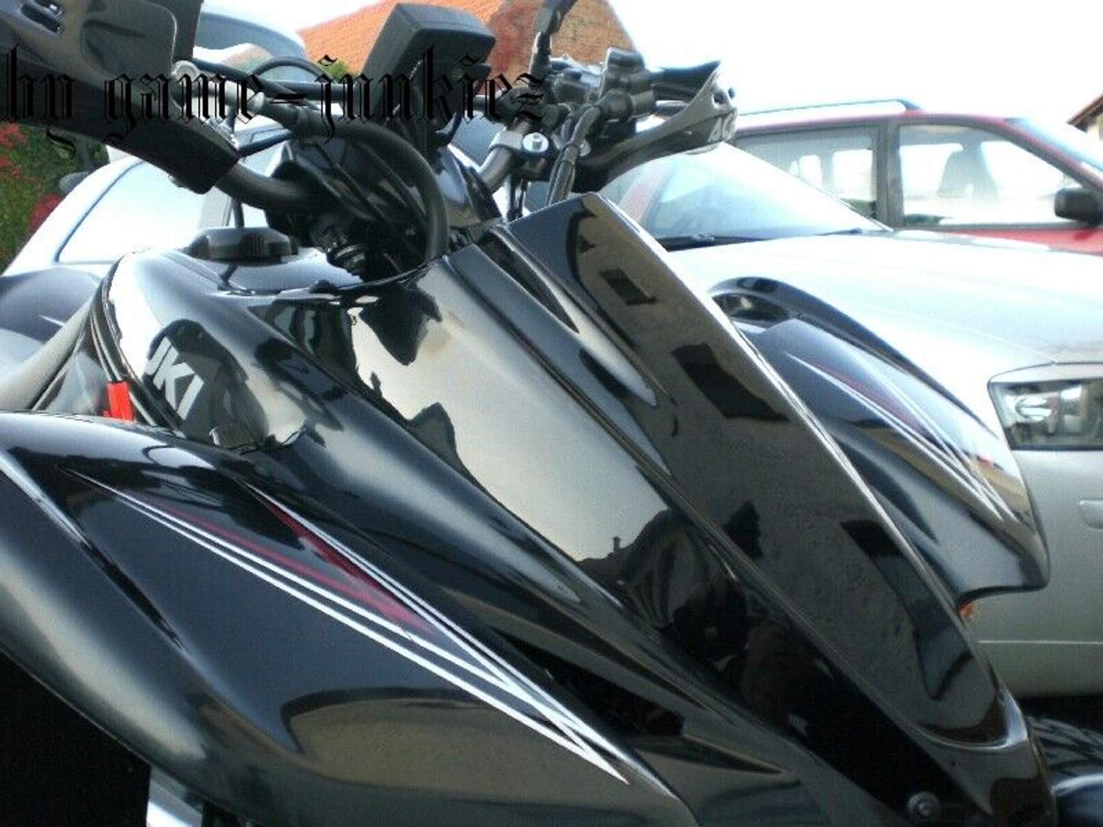

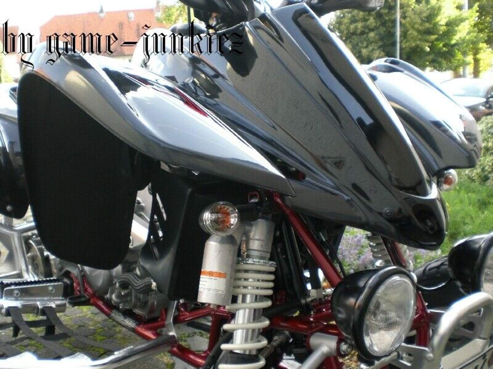

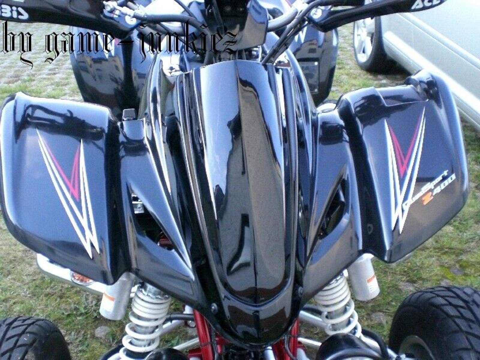

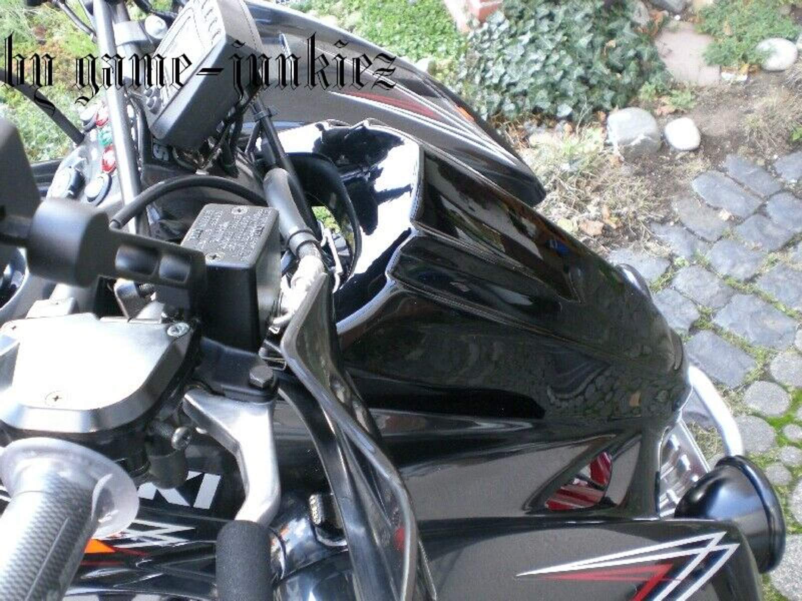

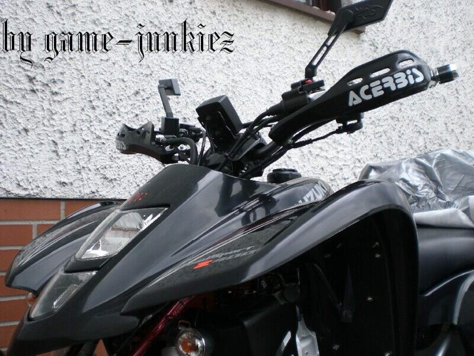

Als nächstes stand eine schwarze Miedl Hood/Lampenabdeckung auf dem Programm, die die serienmäßigen Scheinwerfer, die durch den Zugmaschinenumbau ohne Funktion sind, abdecken soll. Die Abdeckung besteht aus ABS-Kunststoff, ist sehr passgenau aber vollkommen scharfkantig. Daher wurde die Hood, vor der Montage komplett entgratet. Zusätzlich zur vierfachen Verschraubung, wurde noch Pattex Montageband (Rot) angebracht und die Hood auf der Innenseite mit Textilband versehen.

Thu Oct 16 00:26:58 CEST 2008    |    PowerMike

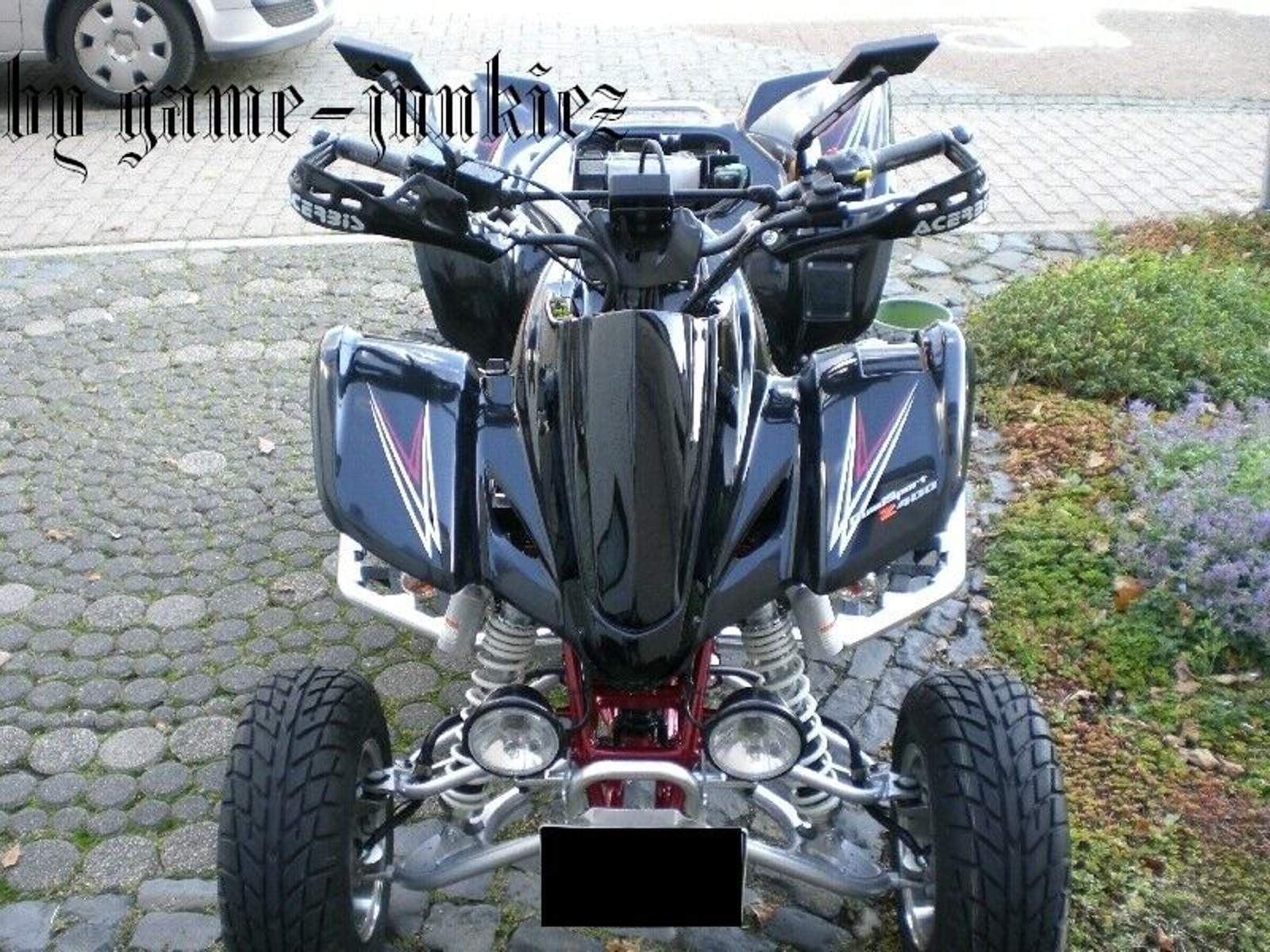

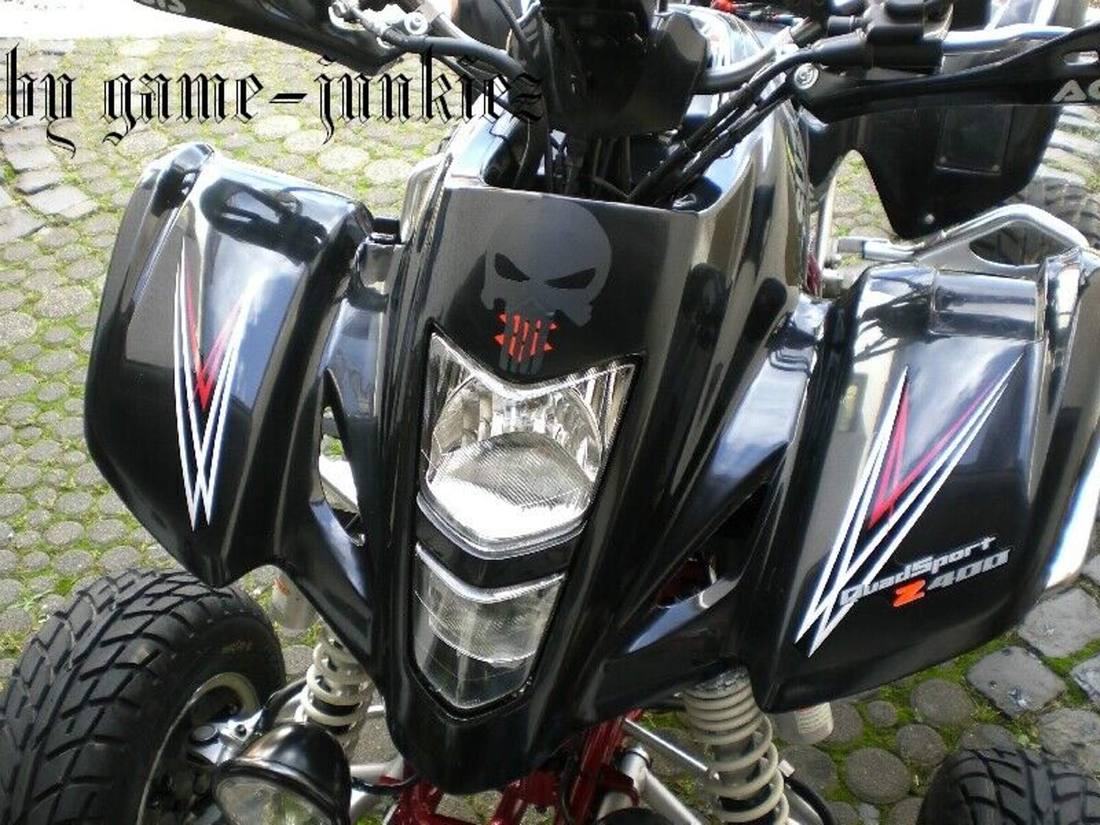

Wieso müssen bei einem Zugmaschinenumbau zwei Scheinwerfer unten angebracht werden, wenn die serienmäßigen Scheinwerfer doch weiterhin ihren Zweck erfüllen?:confused:
PowerMike
Thu Oct 16 05:51:07 CEST 2008    |    Trennschleifer4123
Na dann denke mal scharf nach;),
Eine mehrspurige Zugmaschine, ist immer auf 2 Seiten beleuchtet (Traktor, Unimog usw.). Natürlich muss auch die Funktion : Standlicht, Abblend und Fernlicht gegeben sein !
Wer "offene Leistung" fahren will, muss leider einige Änderungen in Kauf nehmen (was ich an der Stelle, gerne machen;))
Auch erst der nachträglich angebrachte "Zigeunerhaken" macht die Z zur Zugmaschine.
Die Z ist und bleibt ein Sport-Quad offizielle Bezeichnung ; Suzuki LTZ 400 Quadsport

Thu Oct 16 10:35:57 CEST 2008    |    XC70D5
Böser Look! :cool:
Besonders die neuen Spiegel tragen m.M. zum besseren Erscheinungsbild bei.
Die Hood finde ich persönlich nicht ganz so toll, aber wenn die Scheinwerfer ohne Funktion sind, macht es ja schon irgendwie Sinn.
Darf man die Warnaufkleber eigentlich überkleben? Sind die extra dafür passgenau im Handel erhältlich? Sehen auf jeden Fall so aus, als würden sie da hingehören.
ICH hätte bei der Aktion natürlich sofort auf Drehgas umgebaut, aber das ist wohl Geschmackssache ;)
Martin
Thu Oct 16 11:27:54 CEST 2008    |    Trennschleifer4123
Die Warnaufkleber,
sind eigentlich für den US.Markt bestimmt, ich kenne kein Gesetz/Vorschrift, die die Warnschilder bei einem "Traktor" rechtfertigt;)
In den Kotflügel, sind in der Tat "Vertiefungen" für die Warnschilder. Falls der TÜV doch maulen sollte : Warnschilder noch vorhanden und in Minuten angebracht;)
Drehgas ? Hmmm, später vielleicht mal, momentan komme ich mit dem Daumengas, super klar !
Viele Grüße
g-j:)

Sun Oct 19 13:12:45 CEST 2008    |    der_Derk

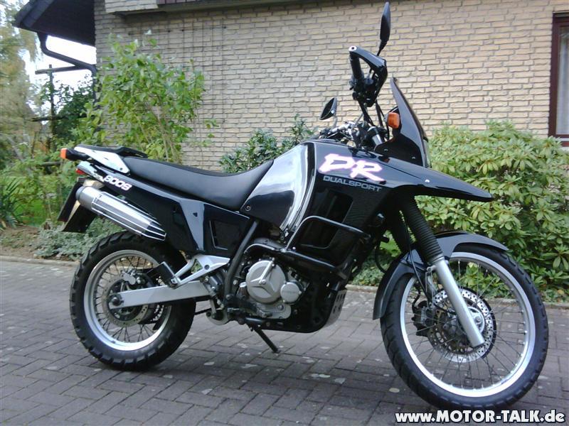

Nett, könnte glatt die zweispurige Variante meines Garagen-Neuzugangs sein... :)
Aber mal 'ne Dumme Frage: Wozu bei einem Quad die Lenkerendgewichte? Gerade bei den Acerbis-Protektoren sieht ja eigentlich der bündige Außenabschluss gut aus - meiner bescheidenen Meinung nach... ;)
Gruß,
Derk
Sun Oct 19 13:16:24 CEST 2008    |    Trennschleifer4123
Die "Z" hat von Werk aus,
schwarze Lenkergewichte (um die 300g), sicherlich hat dies einen Grund ! Ich gebe Dir aber recht, der Abschuß mit der Protectoren, wäre ein schöner/sauberer. Ich werde es, demnächst mal ohne Gewichte testen.
Was ist Dein Neuzugang ?
Viele Grüße und einen schönen Sonntag
g-j:)
Sun Oct 19 13:32:27 CEST 2008    |    der_Derk
Hm - hätte jetzt vermutet, dass der Lenker bei 'nem zweispurigen Fahrzeug weniger zum Pendeln neigt, denn dagegen werden die bei Möps ja m.W. drangebaut. Meine DR hat jetzt keine, und es pendelt und vibriert auch nix - von den Vibrationen abgesehen, die Eintopf erzeugt und die gewollt sind... ;)
Ahem - ja, womit wir beim Thema wären. Hab' mir gerade mein erstes Mopped zugelegt - gleicher Hersteller, halb soviel Reifen, doppelt soviel Motor (Suzuki DR 800) - und eben die gleichen Protektoren. Auf jeden Fall aber ein schööönes Fahren mit dem Ding, gestern abgestiegen und ich grinse immer noch :D.
