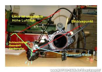

Das ist hier ja eine Sammlung von Ahnungslosigkeiten und komischen Argumenten.
Als ich 2004 in Deutschland zum ersten Mal auf Gas unterwegs war, hatte ich trotz nur 800 Gastankstellen auch keine Probleme, welche zu finden.
O.K., da tut sich mancher mit der Suche halt schwerer.
Du hast für einen 6 Zylnder nur € 2500 bezahlt, so wenig würde ich nicht mal für einen 4 Zylinder bezahlen, dafür hast Du bekommen, was Du bestellt hast, nämlich eine miese Umrüstung.
Für einen 6 Zylinder würde ich nicht unter € 3000 für eine gute Umrüstung ausgeben.
Die funktioniert dann auch von Anfang an.
Das Zitat oben beweist, daß die Anlage nicht vernünftig abgestimmt ist.
Eine Verdampferanlage, die richtig abgestimmt ist, liegt bei etwa 3 % Leistungsverlust, die man so nicht spürt, wie das bei Dir der fall ist.
Meine flüssig einspritzende Vialle kommt sogar völlig ohne Leistungsverlust aus.
In Deutschland liegen meine Spritkosten beim S500 auf dem Niveau des wesentlich schwächer motorisierten S320 CDI.
Die Ersparnis auf Gas war für mich nicht zwingend (habe auch früher schon meisten Spritsäufer ohne Gas gefahren), aber den Vorteil nehme ich doch gerne mit.
Aber die meisten Kosten beim Auto verursachen sowieso Inspektionen, Verschleißteile, Reparaturen, Versicherung und Steuer, etc.
Ich rechne das auch nicht genau nach, dafür ist mir die Zeit zu schade.
Meine Ersparnis gegenüber Benzin liegt auf 120.000 km bei ca.€ 12.000.
Wenn ich die Kosten von € 4000 für die Umrüstung abziehe, kann ich damit gut leben.
Je länger ich den Wagen noch fahre, desto besser wird natürlich die Bilanz.
Problematisch ist es für die Zukunft, daß es immer mehr minderwertige Motoren gibt, die für eine Umrüstung nicht geeignet sind und unnötige Technik (Direkteinspritzung), die eine Umrüstung fast unmöglich machen.
lg Rüdiger:-)
