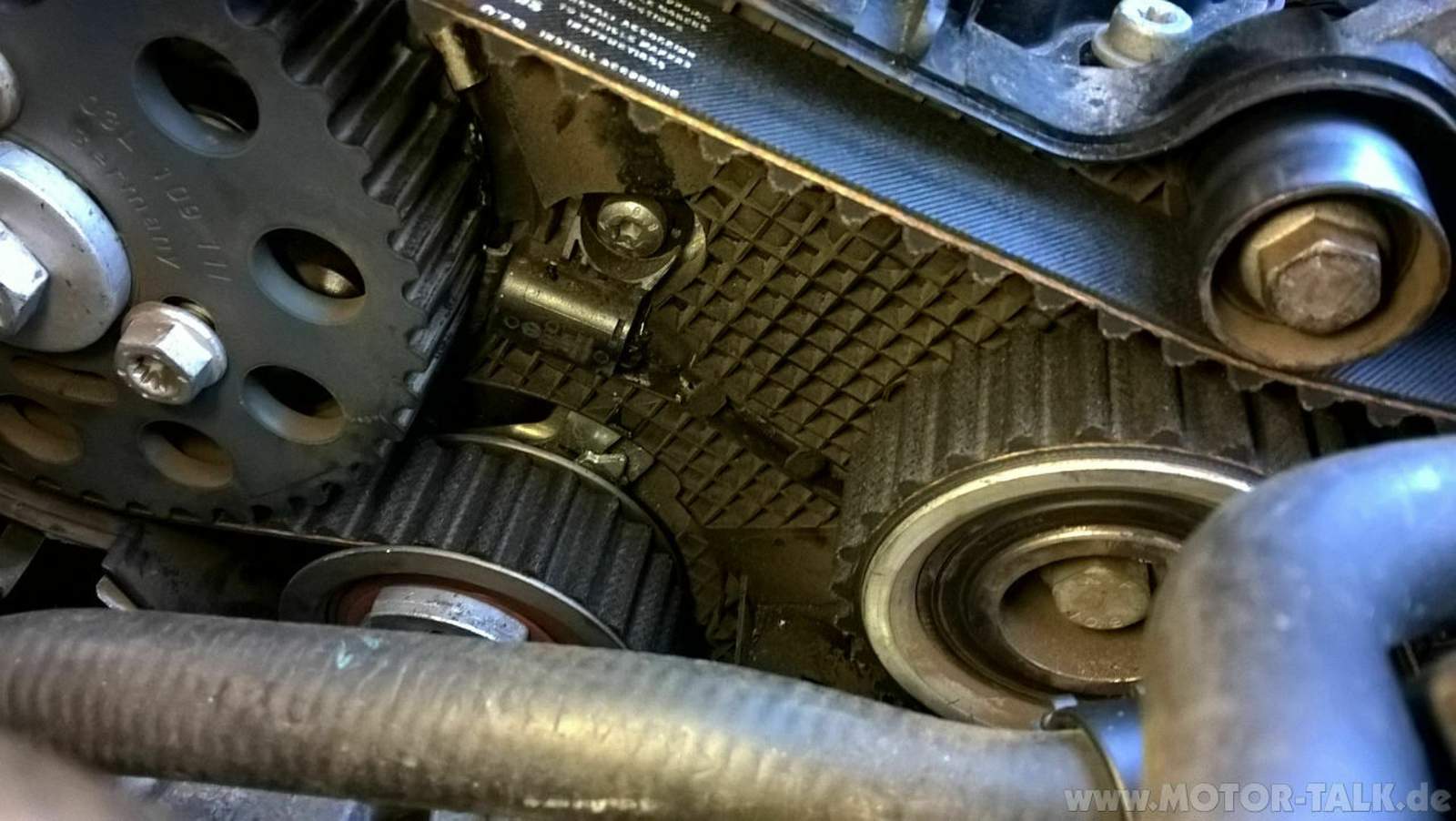

Habe Zahnriemen ersetzt nach Vorschriften:
OT Zylinder 1
Motor kalt 5°C
Kerbe in Aussparung. Siehe Photo 1.
Einmal gedreht, nachkontrolliert.

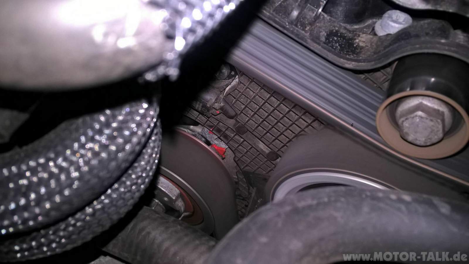

Wenn Motor warm, wandert die Kerbe nach rechts, ca. 10mm.
Ist dies normal ?
Vielen Dank für Infos. Gerhard

Du meinst Pfeil/Kerbe von der Spannrolle, oder? Ja, das ist normal, war bei mir genauso. Hab auch ewig rumgetan, es aber irgendwann dann sein gelassen. Als ich den alten ausgebaut hab, war der Pfeil auch 5mm links der Kerbe.
Was meinst du mit 5°? Läuft der Motor richtig? Beim TDI schadet es nämlich nicht den Verdrehwinkel nachher mit VCDS auszulesen und genau auf 0° zu stellen.
EDITH: Jetzt, 5° Temperatur meintest du. Mit meinen 0° meine ich den Winkel.
UND JA: Sowas gehört ins passende Froum!

Danke für die Antworten.
Ja ich meinte Pfeil/Kerbe von der Spannrolle.
Ich meinte +5°C Aussentemperatur (identisch Motortemperatur).
Motor startet und läuft einwandfrei.
