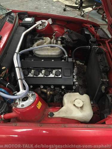

es wird Zeit für eine kurze Zwischenmeldung. Die Dose gibt es noch, und sie wurde über den Winter umfangreich überarbeitet. Vor kurzem war die "Hochzeit", also das Zusammenführen des neuen Motors mit dem übrigen Auto.
Gemacht wurden folgende Dinge:
Neues KraftwerkNeues Kraftwerk- alter Motor raus
- M42 B18-Motor (16V-Technik aus dem 318iS) besorgt, komplett überholt, Zylinderkopf bearbeitet, scharfe Nockenwelle- Dazu passendes Getriebe besorgt, überholt und reingehängt
- Kurze Hinterachse vom 318iS besorgt, überholt und eingebaut
- Federbeine hinten vom 318iS besorgt, überholt und eingebaut
- Umbau auf Scheibenbremsen hinten
- H&R-Federn für hinten besorgt und eingebaut
- Motor eingebaut
- Schaltgestänge festgeschweißt
Aktuell stehen nur noch Kleinigkeiten an. Der Motor bekam ein frei programmierbares Steuergerät. Die Anpassungen lasse ich von einem befreundeten Fachmann durchführen. Ich bin schon auf den Leistungsprüfstand gespannt.
Wo die Reise in diesem Jahr hingehen wird weiß ich noch nicht. Wenn ich ein oder zwei Mal die Rennstrecke unter die Räder nehmen kann bin ich erstmal zufrieden. Leider wurde mein Budget für diese Saison schon fast verbraten.
Die Eintragungen muss ich auch noch durchführen sobald das Auto fahrbereit ist. Der HU-Termin wurde schon, aufgrund der Arbeiten, um zwei Monate überzogen. Ich wollte aber das Auto nicht abmelden. Das war mir zu viel Aufwand (Versicherung, Rennerei zu den Zulassungsstellen, etc.).

Na das klingt doch mal nach nem heftigen Fortschritt und wie ich sehe hast du auch endlich deine 318is Achse mit dem Sperrdiff bekommen :)
Der saubere Motor macht echt was her! Hast du schon ne ungefähre Ahnung wo es in Sachen Leistung hingeht? Hab jetzt nicht so wirklich ne ahnung was der Motor in Serie bringt und was die ganzen Modifikationen so voraussichtlich bringen werden.

Serie hat der Motor 136 PS. Wenn er über 150 kommt bin ich zufrieden. Aber ich denke es wird schon etwas mehr sein. :) :cool:
Wed Mar 09 14:05:17 CET 2016    |    Dynamix
Was hatte er denn vorher an Power? Irgendwas muss an dem is Motor doch signifikant besser sein als an dem alten oder? :)
Wed Mar 09 14:08:11 CET 2016    |    Ascender
Der 318i hatte Original 116 PS. Das wurde dann durch die Tuning-Geschichten vom Vorbesitzer auf ca. 130 bis 140 PS erhöht. Leider war da viel Pfusch dran.
Der 318iS hatte im Gegensatz zum 318i die Vierventiltechnik. Ähnlich wie beim Golf GTI. Das war der Sportmotor von BMW unterhalb des M3. Ursprünglich dazu gebaut um in der Gruppe N bis 1,8 Liter Hubraum aufzuräumen. Das Auto kam serienmäßig mit kurz übersetzter Hinterachse, Sportfahrwerk, Scheibenbremsen hinten, und Sperrdiff.
Das war der M3 des kleinen Mannes. ;)
Wed Mar 09 14:12:11 CET 2016    |    Dynamix
Ah! Wenn man schon mit den paar Modifikationen am 18i Motor schon 14 PS rausbekommt sollte der neue mit der besseren Technik doch locker 150 raushauen :) Ich bin da optimistisch und drücke die Daume das er über 150 PS abdrückt. Das wäre ja im Vergleich zum Vorgänger auf jeden Fall eine spürbare Steigerung. Dazu dürfte die Dose ja nicht mehr all zu viel wiegen, oder? :D

Wed Mar 09 14:53:41 CET 2016    |    flo-95
Hört sich echt gut an, Kosta. :)
Wofür ist denn eigentlich der Schlauch, der so elegant mit Kabelbindern an der Domstrebe entlang verlegt wurde? :D

Die Frage nach dem Druckluftschlauch wollte ich auch gestellt haben.:p
Wed Mar 09 14:58:11 CET 2016    |    Ascender
Der geht von der Kurbelwellengehäuseentlüftung (was für ein Wort) zum Öl-Catch-Tank.
Gerade bei dauerhaft hohen Drehzahlen sind die Öldrücke sehr hoch, was auf Dauer nicht gut ist für den Motor.
Um die Öldämpfe und das Öl selbst einzufangen gibt es den Catch-Tank.
Allerdings hat meine Werkstatt nicht richtig zugehört als ich gesagt habe, dass der Schlauch zum Luftfilterkasten muss. Denn das wurde mir beim letzten Lauf bei der technischen Abnahme angemeckert.
