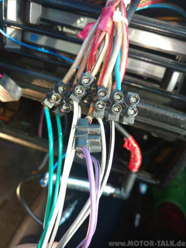

Die Radioverkabelung mit zahlreichen Lüsterklemmen von einem der Vorbesitzer verpfuscht. Dieses Problemchen missfällt mir schon seit dem ich Golfi erworben hatte, denn die Verkabelung war so miserabel dass, das Radio nur funktioniert wenn parallel das Licht eingeschaltet ist.
Wie auf dem Bild zu sehen ist das nicht nur aus ästhetischen Gründen eine Untat, nein es ist auch wortwörtlich Brandt gefährlich und absolut schäbig.
Weil alle Kabel so günstig betrachtet werden konnten beschloss ich also diesen Pfusch mit ein wenig Pfusch meiner Seitz einzudämmen. Deswegen entfernte ich alle Lüsterklemmen. Zuvor kaufte ich im Baumarkt eine 1,5mm² 10Meter Aderleitung, eine Abisolierzange, vergoldete Quetschklemmen (nicht das Optimum, aber besser als lüsternes Geklemme) und ein bisschen Isoliergetüdel. :)

Das Problem bei Golfi war dass der ganze Kabelsalat durcheinander, und undefinierbar sinnbefreit verkabelt war.
Also hatte ich zunächst genug zu tun um jedes Kabel zu identifizieren. Hatte ich die Identifizierung geschafft kam eine entsprechende Beschriftung an das Kabel, damit ich bei der Neuverbindung mit den ISO Steckern weiß welches Kabel zu welcher Lietze gehört.

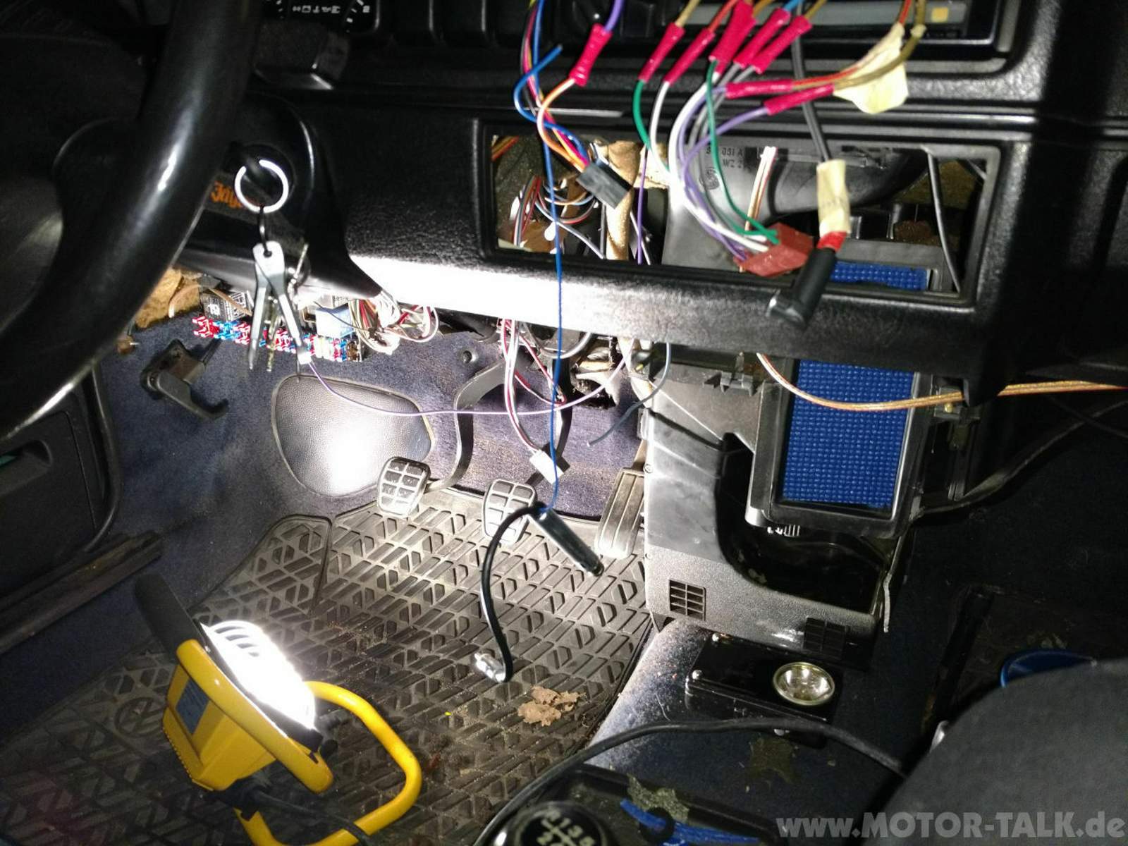

Mit der Abisolierzange und den Quetschklemmen hatte ich nun die Aufgabe jedes identifizierte Kabel möglichst fest, für eine gewisse Beständigkeit, mit dem ISO Stecker zu verklemmen.
Mit reichhaltiger Hilfe aus dem Golf 1&2 Bereich gelang es mir weitestgehend zu verstehen welches Kabel wo seinen Platz hat. Man riet mir zwar dazu einen komplett neuen Baum zu verlegen, aber meine Mittel sind auch nur begrenzt, und nach Rücksprache mit einem befreundeten und sehr ehrlichen KFZ Meister hatte ich auch die Bestätigung dass diese Methode für meine Zwecke genügt.

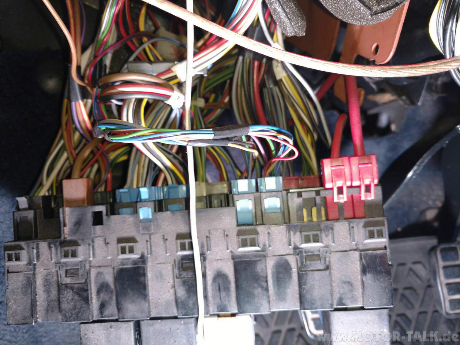

Es fehlte ein Kabel für Zündplus. Und die Frage wie man es geschickt und einigermaßen fachgerecht verlegt konnte auch nur multilateral unzureichend geklärt werden. So wurde dann auch klar warum der Pfusch mit dem Licht betrieben wurde. Es fehlte die Stromversorgung für das Radio. vermutlich austattungsbedingt.
Woher nehmen wenn nicht stehlen?
Irgendwann konnte mir ein hilfreiches Mitglied des Forums nennen wie man eine abgesicherte Zündplusleitung von der Zentralelektrik Der Schalt- und Sicherungszentrale in einem Golf 2 zum Radio legen konnte.
Nach viel Fummelleich um an die "ZE" heranzukommen und schließlich auch die richtige Lietze zu finden, war ich schlussendlich glücklich als es mir dann gelang diese Versorgungsleitung herzustellen.

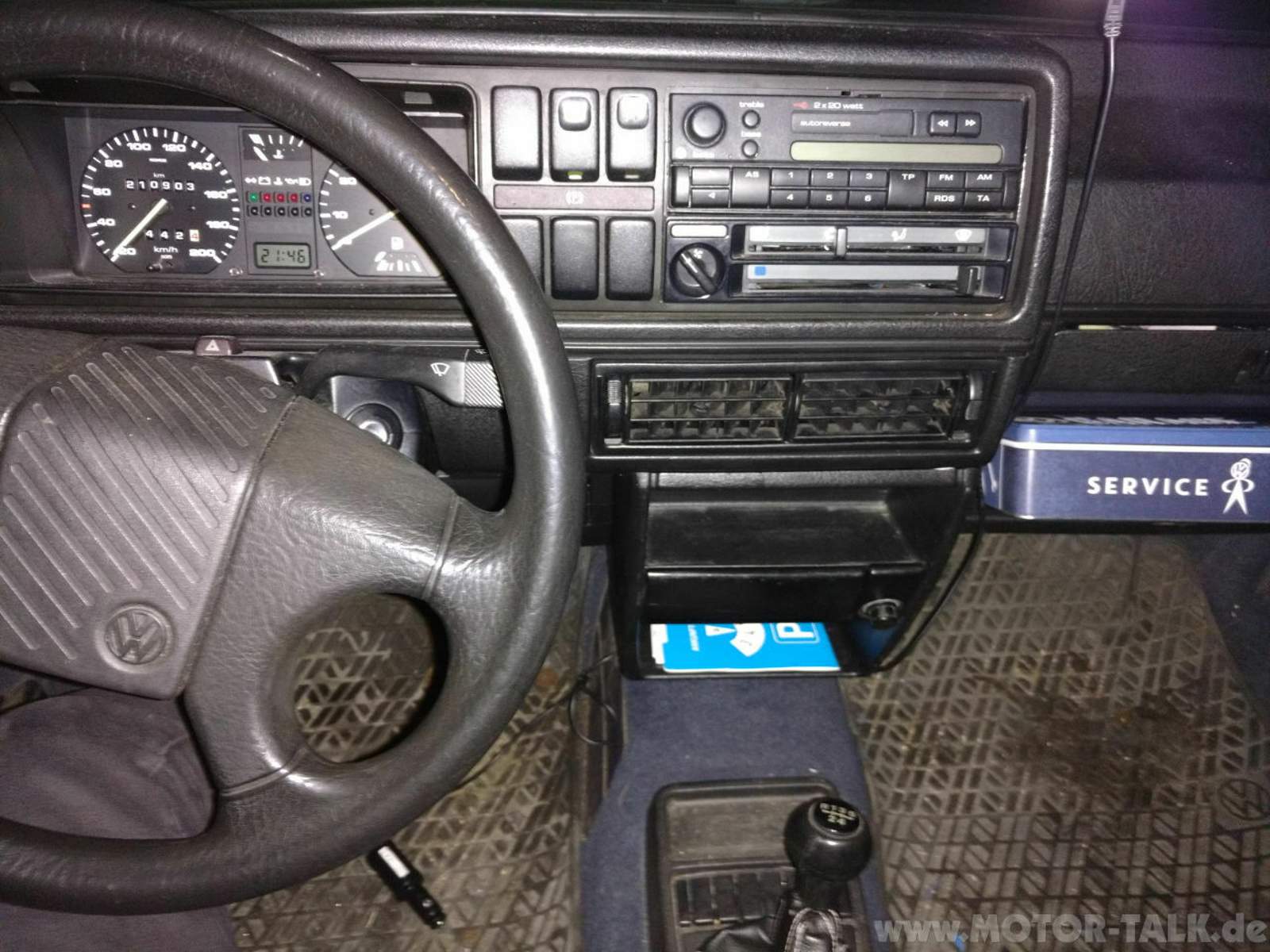

Mit dem Zusammenbau des Innenraumes und dem Einbau eines günstig organisierten VW Betaradios waren für das erste meine Bedürfnisse nach Originalität und fachmännischer Vernunft gestillt. Eine Etappe war gemeistert.
Doch das Radio war noch gesperrt, so dass ich einen Radiocode vom freundlichen VW Händler organisieren musste.
Bei dem einem renommierten VW Händler wollte man mir mi einem ganzen Werkstattauftrag kommen. "Das Radio könnte ja geklaut sein usw....". Also bin ich zu einem anderen. Für ein paar € in der Kaffeekasse hatte ich binnen weniger Minuten meinen Code ohne weiteres Theater.
Nach dem das Radio entsperrt war konnte ich nun den authentischen Sound meiner beiden kleinen und angegammelten Armaturenbrettlautsprecher genießen. Genießen? Ja denn der Radioempfang ist grandios!
Leider sperrt sich das Radio nach jedem Abschalten der Zündung. Eine falsche Verpinnung liegt nahe, aber das hatte ich nun schon mehrfach überprüft.
Nun ich habe mir jetzt noch ein Gamma aus dem Golf 4 bestellt. Damit kann ich dann einen CD Wechsler oder ähnliches, sowie die restlichen Lautsprecher betreiben.
Und so sieht es momentan aus:
Jendenfalls war ich nach zwei Tagen im kalten Auto bei +-0°C und Regen gut fertig. Zum Glück der Golfi auch ;)
Ob das Problemchen gelöst werden kann, und wie es nun weiter geht mit Golfi werde ich dann in den nächsten Wochen berichten :)

Sun Apr 16 21:18:37 CEST 2017    |    kat2
Dieses Beta haben wir im Golf 3 (serienmäßig). Wie schon erwähnt, geht es aus, wenn man den Zündschlüssel abzieht, aber man kann es dann wieder einschalten. Nach einer halben (?) Stunde geht es wieder aus, man kann es dann erneut einschalten, usw. Die Golf-IV-Radios haben wohl eine ähnliche Funktionsweise.
Mon Apr 17 00:42:20 CEST 2017    |    GhostriderinzheSKY
@kat2 danke für die Info.
Ich habe mir jetzt den Code für das Gamma V organisiert. Bin gerade dabei den Iso Stecker umzupinnen. Leider möchte ein Kabel sich nicht lösen lassen. Vermutlich die Lietze verbogen....
Mal gucken ob es läuft.... Der nächste Blog erscheint bald. Momentan ist einfach zu viel zu tun.....
