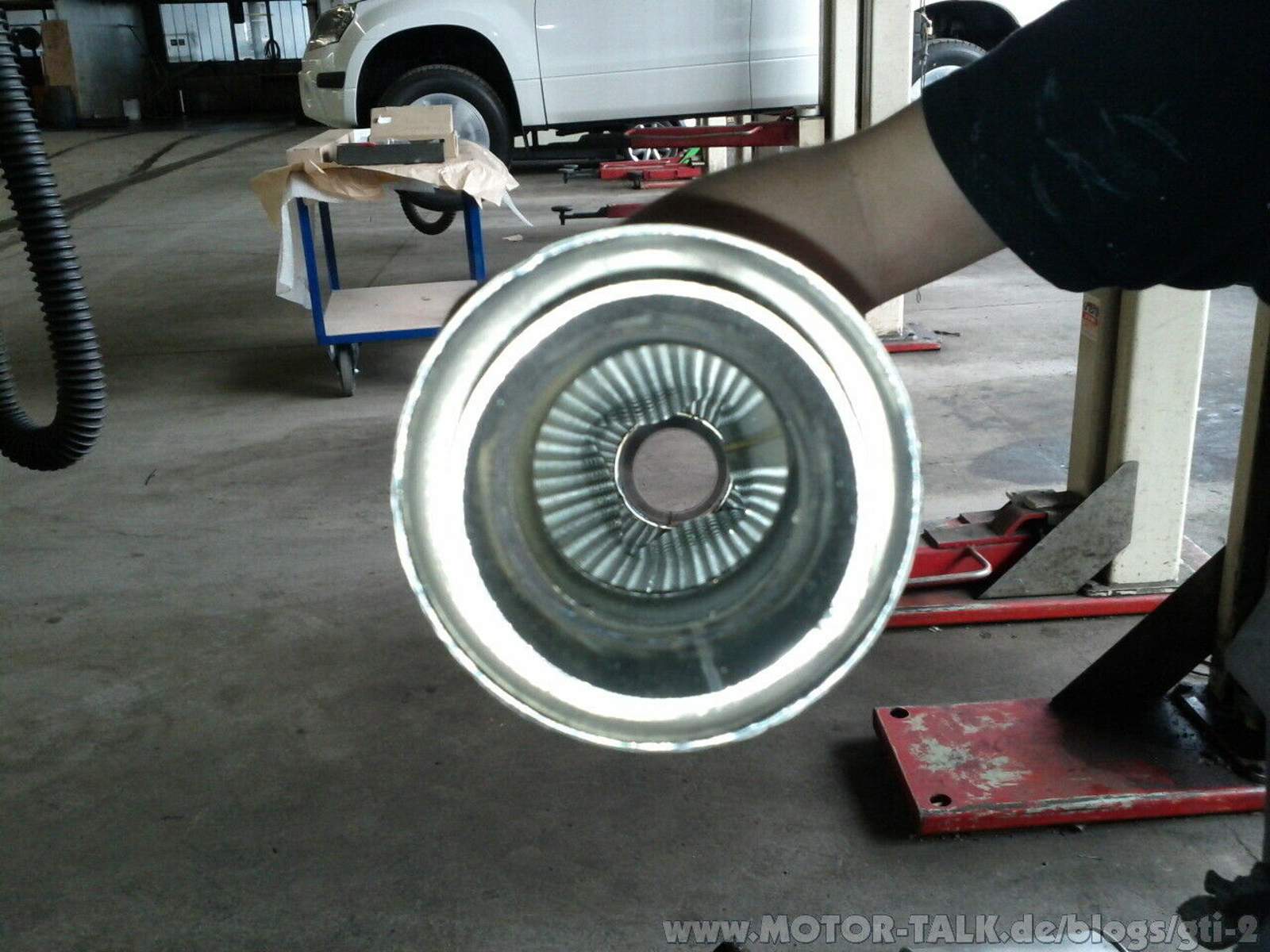

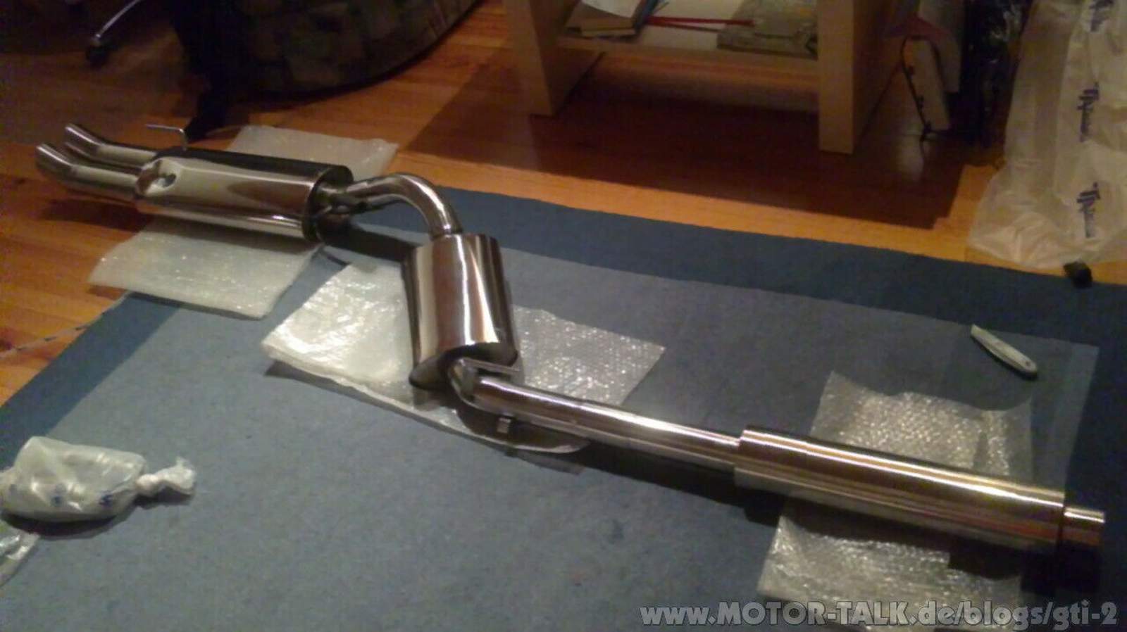

Diesesmal war es die Auspuffanlage. Nichts besonderes denkt ihr? VON WEGEN. Das besondere dabei ist nämlich, das die Gruppe A Anlage für einen DIESEL ist. Perfekt zum Wochenende hin kam dann das (in meinen Augen) lang erwartete Paket. Am Abend also von der Arbeit gekommen und das ding gleich mal ausgepackt. Als erstes war der VSD in meinen Händen und was soll ich sagen? MANN IST DAS EIN DURCHMESSER! Ich hatte davor nie eine Gruppe A unter meinen Auto´s (Sportdämpferanlagen allerdings schon des öfteren ;) ) Mein alter Endtopf schlug im kaltem Zustand und bei besetztung durch Fahrgäste immer auf die Hinterachse aufgrund der Tieferlegung. Da machte sich der gedanke breit: Wenn der alte mit 50mm durchmesser schon auf die Achse schlägt, wie siehts dann erst mit 63,5mm aus.

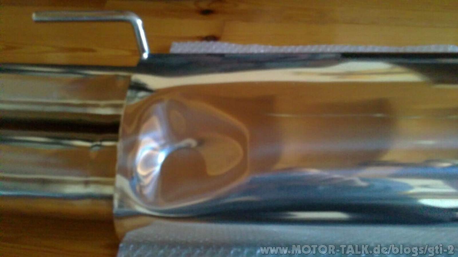

Naja, weiter ausgepackt und was sehe ich da? Eine RIEßEN Delle auf dem Endtopf. Da wird noch nachverhandelt! Naja, da ich es kaum aushalten kann bis ich meinen GTI wieder fahren darf (am 1.4. is es soweit ;) ), möchte ich auch ein wenig Sound bei meinem Alltagsdiesel haben. Also ran an die Buletten und ran ans Auto. Am Samstag war es dann soweit.

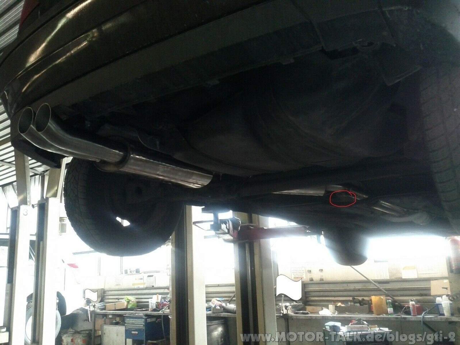

Zum Ausbau: Das ging richtig richtig gut. Zuerst Endtopf runter, was in weniger als 2 Minuten ging. Was auch kein Wunder sein dürfte da ich erst seit 3 Monaten einen Sport ESD draufgetan hatte. Aber Soundmäßig ging da mal sogut wie garnix, also Gruppe A.
weiter gehts, die Verbundschelle vom Kat zum VSD Ersatzrohr war ein harter Brocken! Mit ordentlich Kraft, Ölspray und Hammer, habe ich es dann doch nach ca. 15 min geschafft. Als nächstes das Adapterstück suchen (waren 4 stück dabei). GEFUNDEN. Aber? GENAU das was ich brauchte hatte keine Schlitze, sodass ich das Rohr nicht verbunden bekommen habe. Also ran mit der Flex und 4 Schlitze rein. Na also, passt. Der Rest ging verdammt schnell.

So, und nun 1-2 Bilder von dem Einbau und der Golf meiner Freundin wo auf die Tuningworld am 28.4-1.5 wartet ;) Auf meinem Einkaufszettel stehen auch noch ein paar Dinge. Und das soll mein Alltagsauto sein :rolleyes::rolleyes::p

Hi, die Delle im ESD ist bei allen Golf 3 nachrüst ESD aus dem Zubehör.Da brauchste nix zu reklamieren!mfg
Sun Mar 18 22:59:38 CET 2012    |    GTI-2
@ Stucky
Das stimmt nicht, ich hatte ja davor einen ESD von Jom/X-tream dran, und der war heile. mfg
