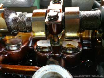

Da Mitte Juli eine dreitägige Alpentour anstand, wollte ich im Juni das Ventilspiel messen. Laut Mazda sollte man das alle 90tkm tun, meiner war inzwischen bei 135tkm angekommen. Also, "das geht ja ratz fatz"..denkste. Die Schraube, mit der die Halterung für die Zündspulen am Ventildeckel befestig ist, lies sich "ums Verrecken" nicht lösen. Nicht mit Kriechöl, nicht mit dem 10er Maulschlüssel, den ich auf die 12er Sechskantschraube gehämmert hatte, nicht mit dem Meißel. Da tat sich nichts. Eine Flex habe ich hier leider nicht. Also musste ich mir am Folgetag die Flex von meinem Großvater ausleihen, damit konnte ich die Schraube dann bezwingen.
Es klappt beim Schrauben wirklich nie etwas ohne Komplikationen. NIE.
Nun ging ich eigentlich davon aus, dass die Werte alle innerhalb der Toleranz liegen, wie beim meinem Lancia Y, bei dem ich das Ventilspiel kurz davor ebenfalls gemessen hatte. Aber neeein. Das Spiel von sieben der 16 Ventile lag mal mehr, mal weniger weit außerhalb der Toleranz. Also ich habe im Netz nach Ventilspieleinstellplättchen (Shims) gesucht...und nichts gefunden.
Bin zum MX-5 Experten hier in der Gegend gefahren (eine Werkstatt die sich auf das Reparieren und Restaurieren vom MX-5 spezialisiert hat), der wollte mir weismachen, dass mein NB Hydrostößel hat, man deshalb beim NB das Ventilspiel nicht einstellen muss und ich es lassen soll. Toller Spezialist. (wobei seine Qualitäten wohl v.a. im Bereich der Karosserie liegen, möchte ihn hier jetzt nicht schlecht reden :D )
Schraube weggeflextSchraube weggeflextNockenwellenNockenwellenWeggeflexte SchraubeWeggeflexte Schraube
Leider lies mir das Thema keine Ruhe, so baute ich den Ventildeckel, den ich nach dem ersten Mal Ventilspiel messen wieder drauf geschraubt hatte, wieder ab und nahm die Nockenwellen raus um die Shims entnehmen und mit einer Bügelmessschraube messen zu können. Drei der Shims konnte ich untereinander tauschen, sodass ich mir vier bei Mazda kaufen musste (Preis für einen Shim: ~17€!). Glücklicherweise hatte der örtliche Mazdahändler die Shims, die ich brauchte, gebraucht auf Lager und ich konnte auch meine alten bei ihm lassen, sodass ich ihm insgesamt nur 20€ geben musste (und eben meine alten Shims).
Zuhause angekommen habe ich die neuen Shims direkt eingebaut, die Nockenwellen wieder eingebaut, den Ventildeckel wieder montiert und dachte, dass ich nun fertig sei. Der Motor lief jetzt ruhiger denn je. Ab und an hatte ich früher ein Ruckeln, wenn ich länger mit wenig Gas und niedriger Drehzahl unterwegs war und dann plötzlich viel Gas gegeben habe.
Jetzt ist es vollständig verschwunden.
NockenwellenräderNockenwellenräderShims (MT lässt mich das Bild nicht in die richtige Position drehen..)Shims (MT lässt mich das Bild nicht in die richtige Position drehen..)Nockenwellen lose, Shims können entnommen werdenNockenwellen lose, Shims können entnommen werden
Leider verlor der Motor jetzt Öl, 30 Minuten Standzeit bedeuteten eine 10x10cm große Öllache auf dem Boden. So eine Scheiße!
Also habe ich mir bei Mazda eine neue Ventildeckeldichtung bestellt (für horrende 26€), was anderes blieb mir nicht mehr übrig da in zwei Tagen die Alpentour anstand. Die neue Dichtung habe ich rechtzeitig bekommen und eingebaut (am Tag vor der Alpentour), einen Probelauf konnte ich nicht mehr machen, da das Hochtemperatursilikon in den Ecken der Ventildeckeldichtung 24h lang trocknen musste.
Ich war mir sicher, das Problem nun gelöst zu haben, schließlich war ich an nichts anderem als der VDD dran.
