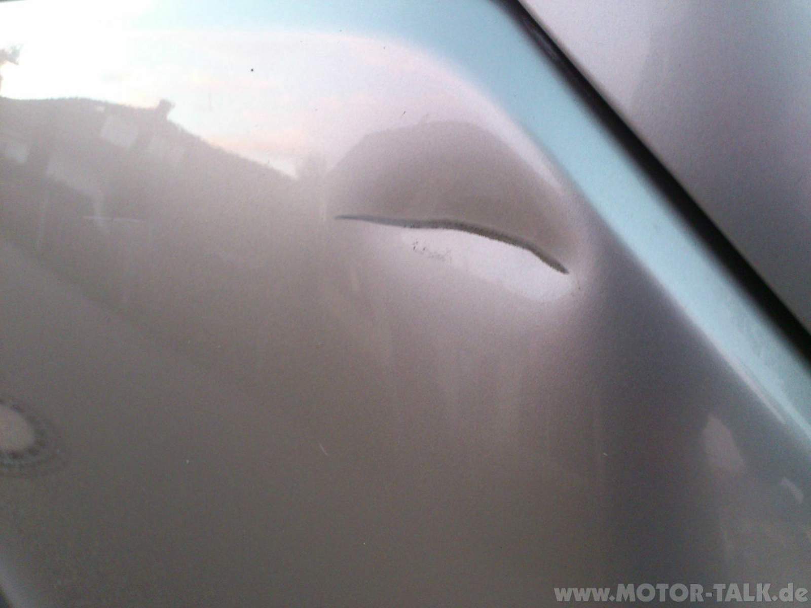

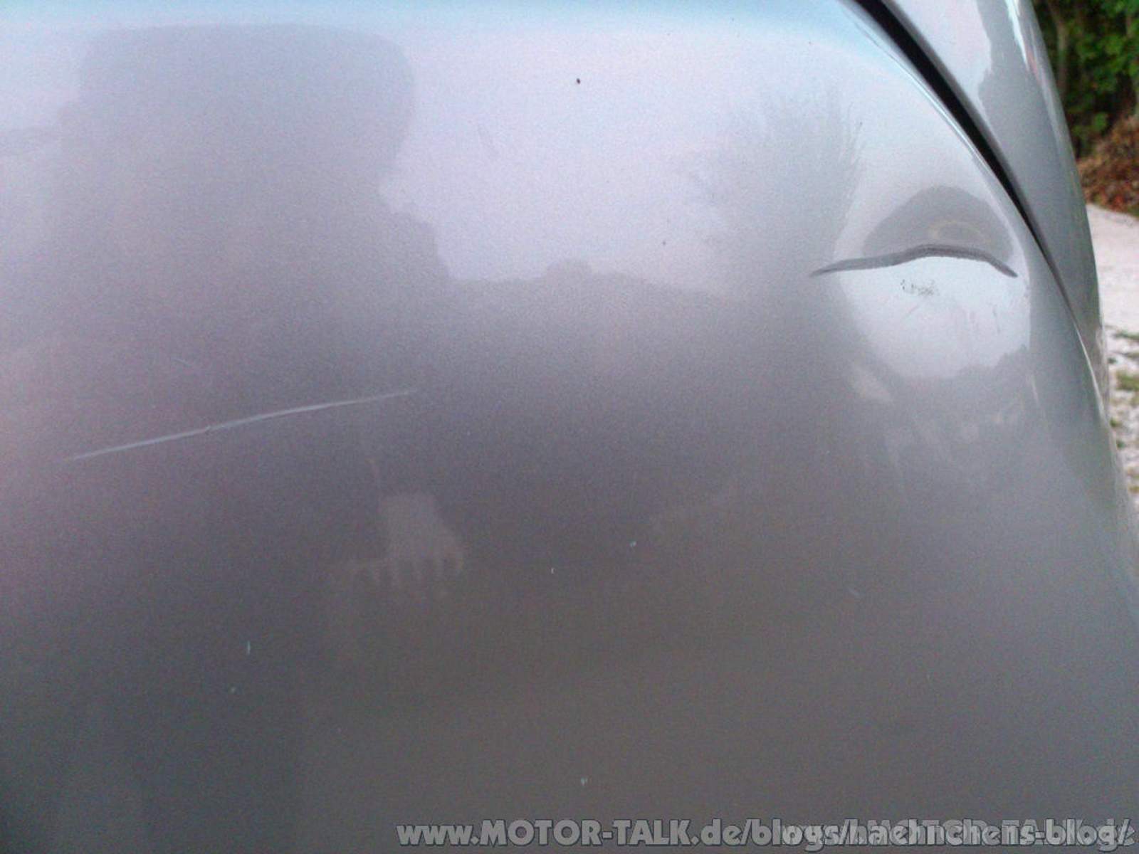

Gut, etwas gab es 2016 doch noch: Im Herbst fuhr mir ein Kind mit dem Fahrrad in den geparkten Y. Der Schaden wurde fiktiv abgerechnet, somit bekam ich am Ende nach allem Pipapo 700€. Darf wegen mir gerne öfter passieren :D :p
Repariert habe ich den Schaden noch nicht, das werde ich aber demnächst in Angriff nehmen.
Delle mit KratzerDelle mit KratzerDer kleine Kratzer weiter vorne gehört auch zu diesem SchadenDer kleine Kratzer weiter vorne gehört auch zu diesem Schaden

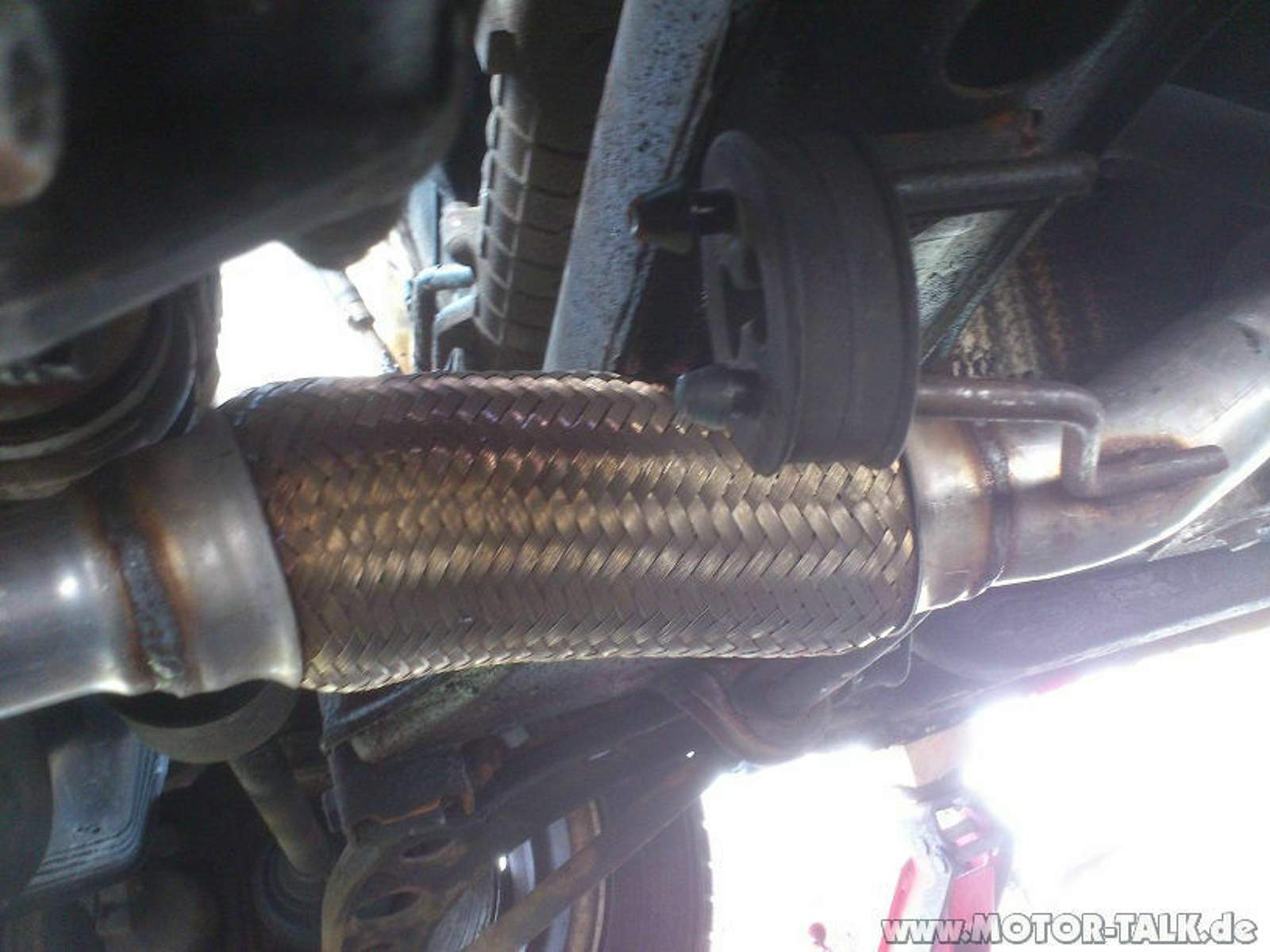

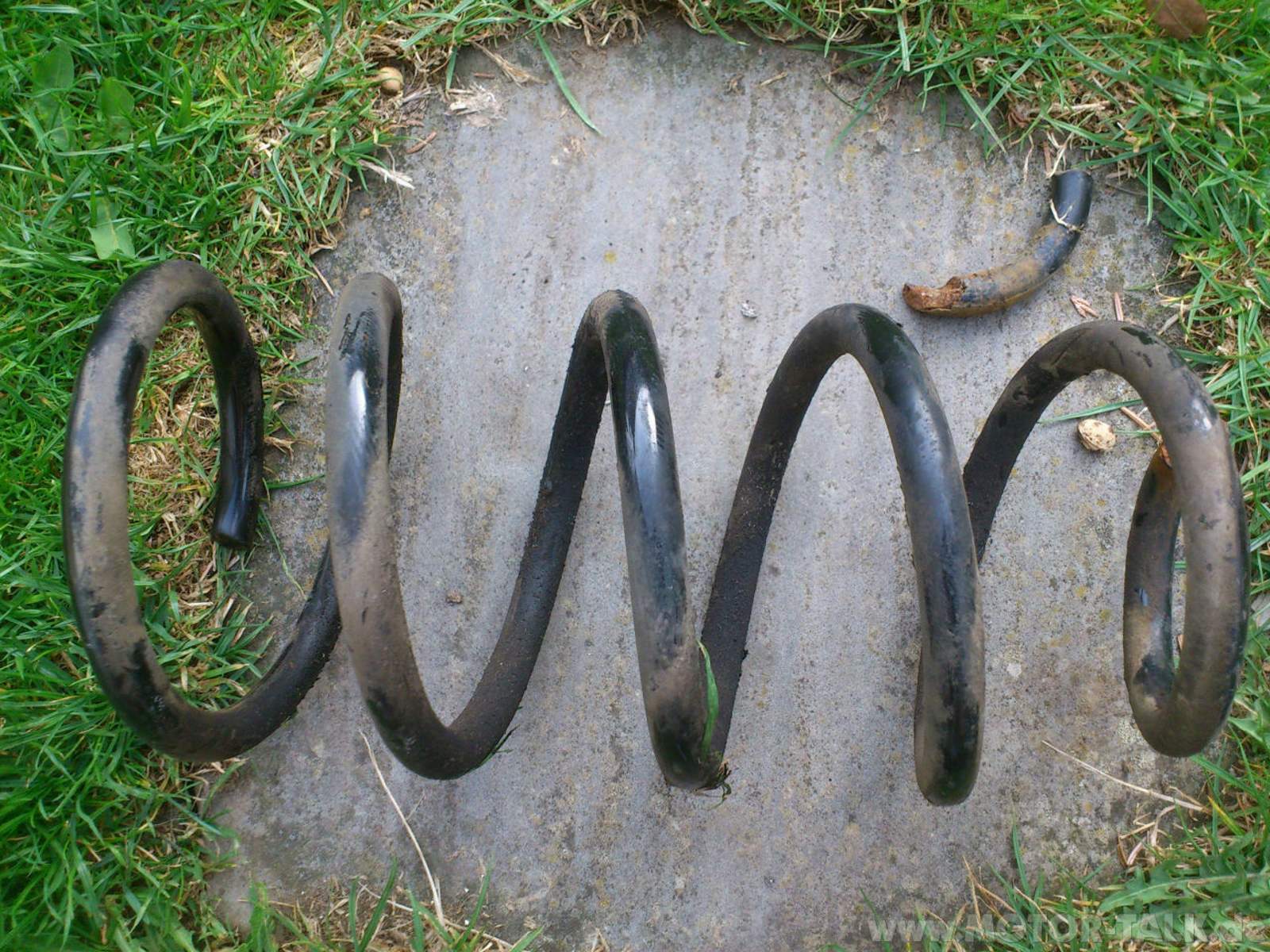

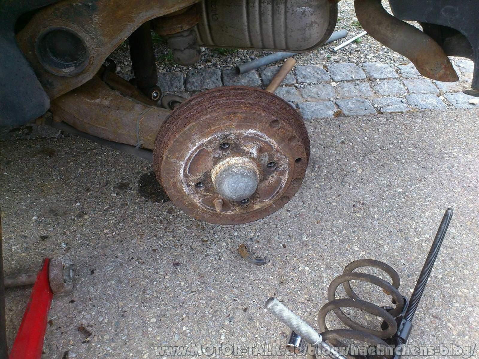

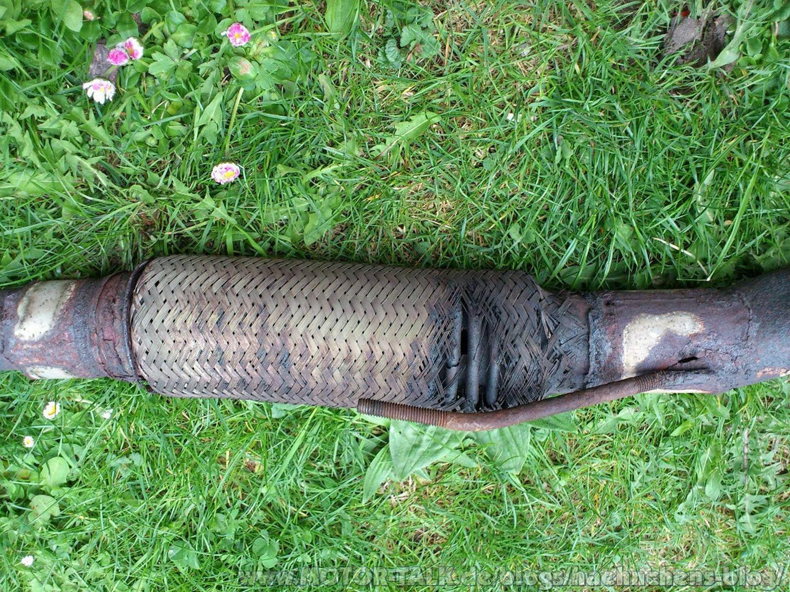

2017 gab es jetzt wieder ein bisschen was technisches zu tun. Die Fahrwerksfeder hinten links war gebrochen (obwohl sie erst 2012 vom Vorbesitzer gewechselt wurde und noch keinerlei Rostansätze o.ä. zeigte), ebenso war das Flexrohr stark undicht (das war schon den ganzen Winter über der Fall, da hatte ich aber mangels Garage keine Lust das zu wechseln).

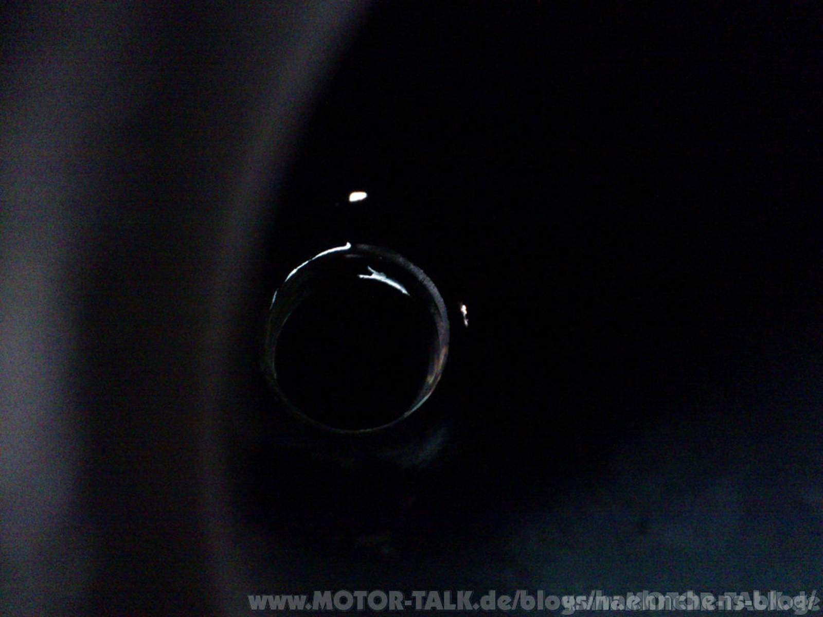

Gebrochene FederGebrochene FederKaputtes HosenrohrKaputtes HosenrohrDas Hosenrohr von innen, ziemlich löchrigDas Hosenrohr von innen, ziemlich löchrig
Fangen wir mit dem Flexrohr an:
Ich habe beschlossen, das ganze Hosenrohr zu tauschen und nicht nur ein neues Flexrohr unter das Auto zu klemmen (ist kaum teurer und einfach eine sauberere Arbeit).

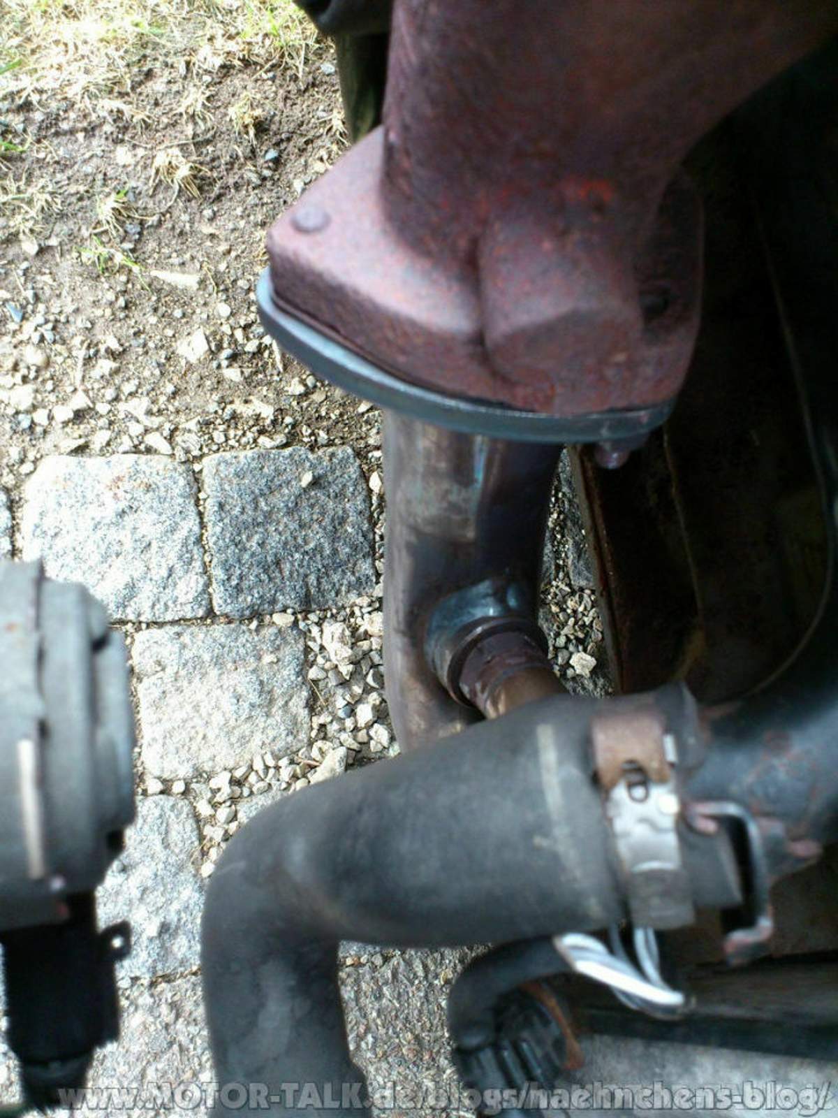

Die drei Schrauben am Flansch vom Hosenrohr zum Krümmer hin gingen überraschenderweise alle problemlos auf, erst bei den beiden Schrauben am Flansch vom Hosenrohr zum Kat war es wie befürchtet: Die Schrauben gingen nicht auf beziehungsweise waren gar nicht mehr vorhanden. Tatsächlich waren die ehemaligen Schrauben mit Muttern nur noch braune Stäbe mit einer Verdickung :D
Also musste die Flex her (ich hasse es unter dem Auto liegend zu flexen). Vorsichtig habe ich die Schrauben abgeflext, drehte noch die Lambdasonde aus dem Hosenrohr und konnte dieses dann problemlos abnehmen.
Es sah wirklich verheerend aus (siehe Bilder oben).
Anschließend musste ich die abgeflexten Schrauben aus dem Flansch vom Katalysator bohren (absolute Scheißarbeit), als das erledigt war habe ich das neue noname Hosenrohr montiert.

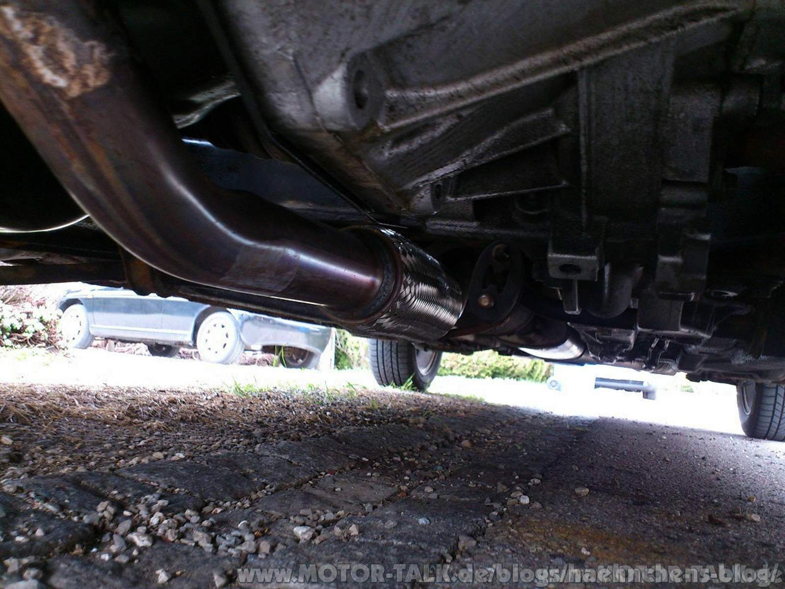

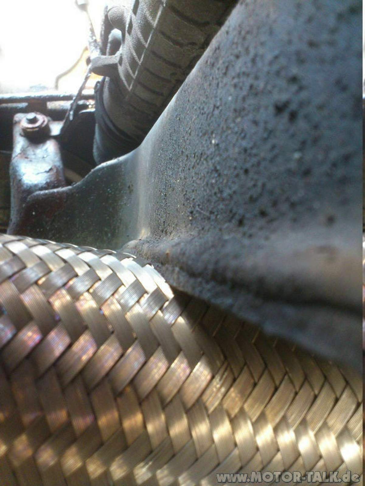

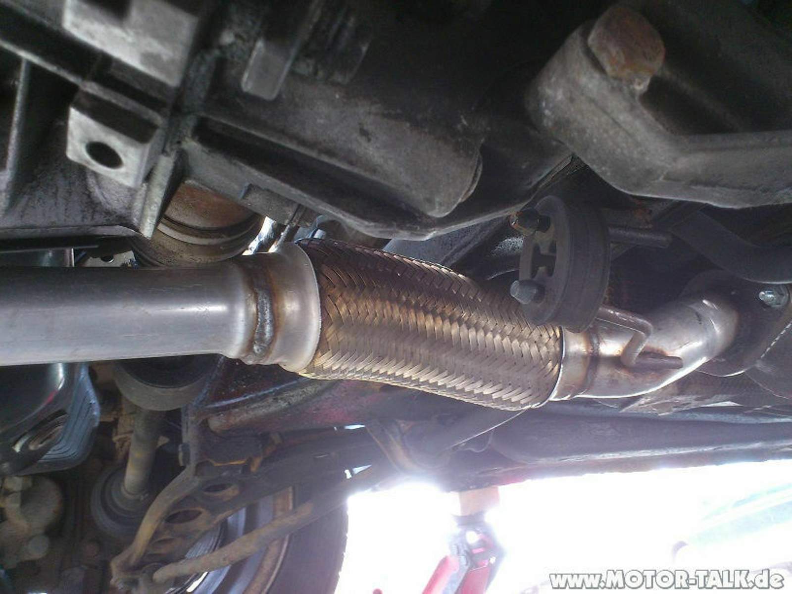

Es war leicht zu montieren und dicht, leider stieß das Flexrohr stark an den Fahrzeugrahmen und war nur noch wenige mm von der Antriebswelle entfernt.
Das Billighosenrohr passt nichtDas Billighosenrohr passt nichtDas Billighosenrohr passt nichtDas Billighosenrohr passt nichtDas Billighosenrohr passt nichtDas Billighosenrohr passt nicht
Schnell stand fest: So kann das nicht bleiben. Also habe ich das Rohr wieder abgeschraubt, zurückgeschickt, mein Geld wieder bekommen und ein neues Markenteil bestellt.
Kostete zwar 35€ mehr, dafür passt es jetzt perfekt.
Das Markenteil passt superDas Markenteil passt superPasst wunderbarPasst wunderbar
Im Zuge dieser Reparatur habe ich die gebrochene Feder hinten links bemerkt und im Strahl gekotzt.
Schnell im Internet recherchiert wie kompliziert es ist die Feder zu tauschen, gesehen dass es extrem einfach ist, eine Markenfeder bestellt (auf unpassende Billigscheiße habe ich keinen Bock mehr), zwei Federspanner für 10€ mitbestellt (die haben völlig ausgereicht) und auf gutes Wetter gewartet.
Als das Wetter gepasst hat, ging es dann ans Werk:
Auto aufbocken, Rad abnehmen, Stoßdämpfer abschrauben, die alte Feder mit dem Federspanner spannen, die Achsschwinge runterklappen, die Feder entnehmen, die neue Feder spannen und einsetzen, den Stoßdämpfer wieder festschrauben, das Rad wieder montieren, fertig :D
Das war wirklich keine große Sache, ging völlig ohne Komplikationen von statten und war in kürzester Zeit erledigt.
FedertauschFedertausch

Sun Apr 23 21:23:25 CEST 2017    |    pinkisworld
Aber warten solltest du die trotzdem mal. Ist schon augenscheinlich in einem schlechten Zustand, wie es wohl erst drinnen aussieht?
Sun Apr 23 21:30:16 CEST 2017    |    HalbesHaehnchen
Hat äußerlich ein bisschen Rost, ja. Das kommt daher, dass das Auto früher sehr wenig bewegt wurde und die Trommel daher technisch kaum verschlissen ist weshalb sie sehr alt wurde.
Innen sieht die super aus. Hatte sie Ende des vorletzten Jahres mal offen und habe den Bremsstaub entfernt. Könnte ich mal wieder tun :)
Wed Apr 26 13:57:59 CEST 2017    |    astra33
Kann mich nicht erinnern jemals eine so verrostete Bremstrommel gesehen zu haben....
Wed Apr 26 14:09:01 CEST 2017    |    HalbesHaehnchen
Ist halt sehr alt^^
An älteren Kleinwagen, die wenig und fast nur in der Stadt bewegt werden, sehen die aber häufig so aus.
Nur sieht man die dort halt nie, weil sie meist von Stahlfelgen bzw Radkappen verdeckt sind. ;)

Fahrwerksfedern tauscht man immer achsweise, auch wenn nur eine gebrochen ist.
Thu Apr 27 16:35:27 CEST 2017    |    HalbesHaehnchen
Weiß ich, habe ich auch getan ;) (gut zuerst hatte ich nur eine bestellt, nachdem die aber so reibungslos und einfach zu tauschen war habe ich dann die andere auch noch gemacht :D )
Wobei die alte es auch noch getan hätte (die alte Feder rechts federte im Stand exakt so stark aus wie die neue links)...mir fehlte da aber ein bisschend das Vertrauen ins Material, nachdem die linke schon so früh gebrochen war.
