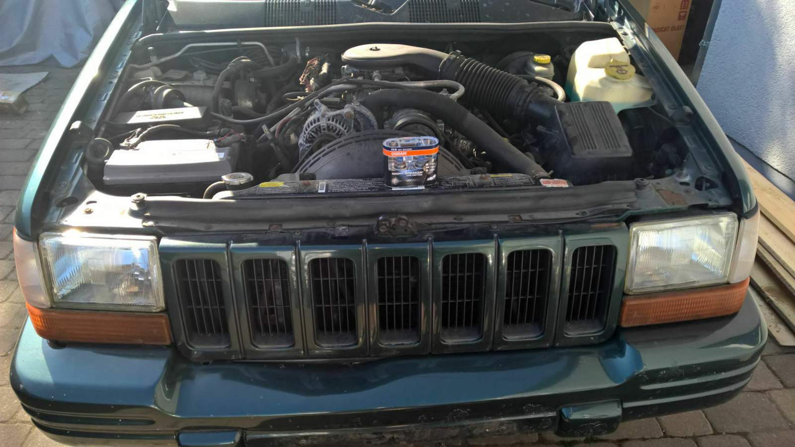

Punkt 1 war schnell erledigt, beide Leuchtmittel der Hauptscheinwerfer wurden durch frische H4 Lampen ersetzt.
MotorMotor
MotorMotor

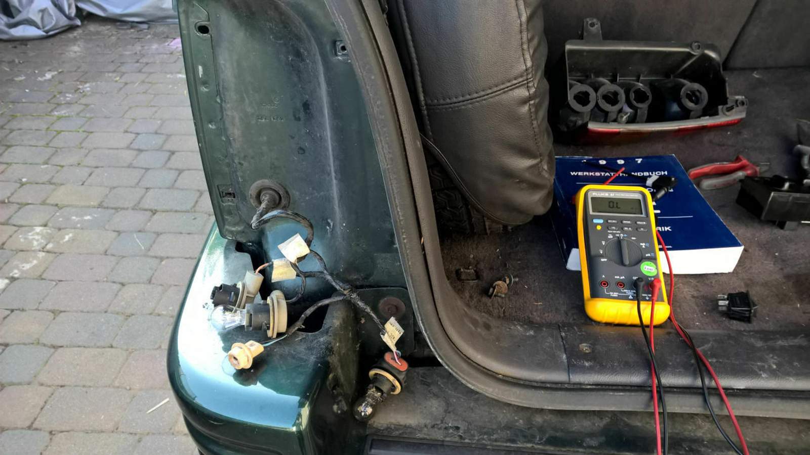

Weiter mit der NSL, der Wagen ist ein US Import und hat diese folglich nicht und in den Niederlanden scheint diese auch nicht Pflicht zu sein, denn es sind zwar EU Rücklichter verbaut und die Blinker umgerüstet, aber die NSL Kammern leer und ein entsprechender Schalter fehlt auch.
KabelsalatKabelsalatKabelsalatKabelsalatKabelsalatKabelsalat
Also fix passende Fassungen, ein bisschen Draht, einen Schalter bestellt und gleich das Werkstatthandbuch zur Elektrik dazu. Dieses ist übrigens mit gerademal 900 Seiten recht übersichtlich... :D Also passende Kabel zum Anschluss der NSL rausgesucht und die Leitungen nochmals durch nachmessen verifiziert. Plusleitung habe ich vom Standlicht genommen, Kabel nach hinten gezogen, Masse am passenden Kabel im Rücklicht abgegriffen und zuletzt die Fassungen angelötet. Weil es so schön ist, habe ich das ganze dann noch rüber zu Beifahrerseite geführt um auch dort die NSL anzuschließen. Ich brauche die NSL eigentlich nur zu den TüV Terminen um dort ihre Funktionsfähigkeit zu demonstrieren, aber wenn schon mal eine links und rechts vorhanden ist, dann sollen diese auch gefälligst beide funktionieren!
Pustekuchen... :eek: nachdem ich alles schön verkabelt hatte und die Fassungen angelötet musste cih feststellen das das Leuchtengehäuse auf der Beifahrerseite nur ein Dummy ist, d.h. von hinten siehts aus wie ne Leuchte es ist aber kein Reflektor, geschweige denn ne Öffnung für meine Fassung drin! Ist mir beim Ausbau des Rücklichts irgendwie garnicht aufgefallen... :D
Den Schalter habe ich in den original Lichtschalter eingebaut, ein bisschen bohren, ein bisschen feilen und es sieht ganz gut aus.
NSL Schalter 1NSL Schalter 1NSL Schalter 2NSL Schalter 2NSL Schalter 3NSL Schalter 3
Das andere Problem war der Blinker, der vorne und hinten, beidseitig zu schnell blinkte. Ganz so wie man es kennt wenn ein Leuchtmittel defekt ist. Allerdings haben bei mir alle vier funktioniert. Erste Idee, ein Massefehler, das wars aber leider nicht. Der Schaltplan ansich hat mich auch nicht wirklich weitergebracht, da alles quasi in einem Modul verschwindet das den Leuchtenausfall überwacht. :confused: Und was passiert eigentlich wenn ich einen Anhänger anschließe? Oh ha, der Blinker funktioniert einwandfrei! Das schlaue Buch befragt und siehe da, beim Anhängerbetrieb wird das Leuchtenausfallmodul umgangen und der Blinker quasi über einen Sekundärschaltkreis angesteuert. Dann könnte man doch... Ja genau, dem Auto einfach sagen, du hast den Anhänger einfach immer dran. Blinklampe hat 21W, kurz gemessen, und 1 Ohm. Also zwei Widerstände mit 1 Ohm und 20W besorgt und in den Kabelbaum der Anhängersteckdose eingelötet. Ist zwar keine dauerhafte Lösung, aber zumindes mal eine für den TÜV. Allerdings befürchte ich das das Problem tiefgreifender ist und mit der Umrüstung der US Blinker zusammenhängt und ich das alleine nicht gelöst bekomme.

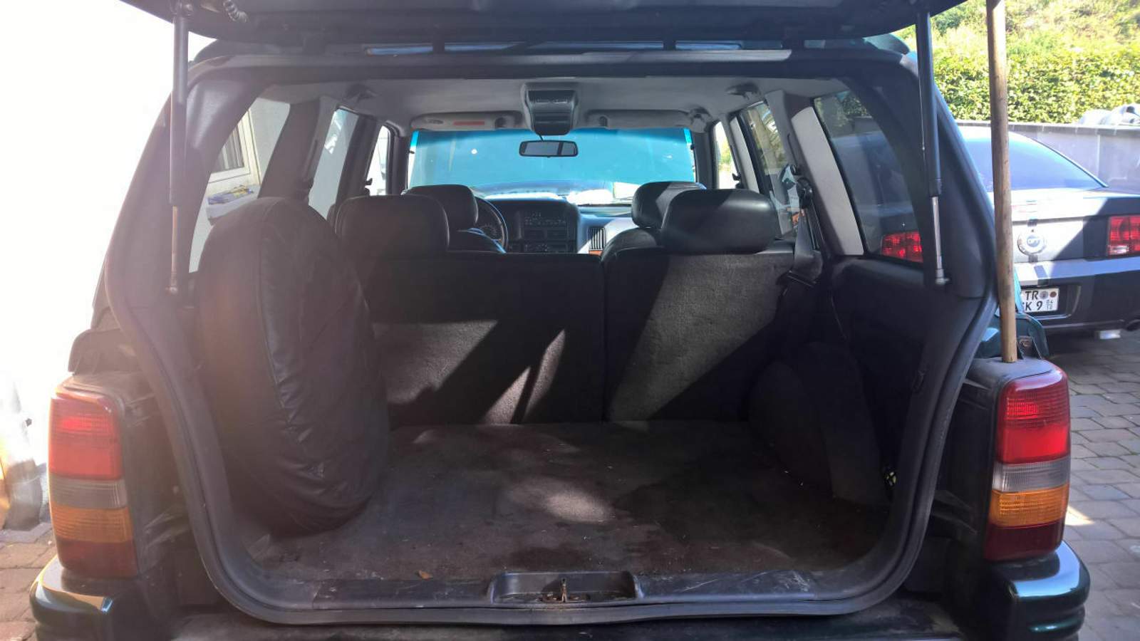

Was habe ich sonst noch gemacht? Einen Satz neue Scheibenwischer und die Dämper der Heckklappe sowie der Heckscheibe getauscht. Bei der Aktion wurde mir auch klar was der Knüppel im Kofferraum für eine Bewandnis hatte. :D
Der Knüppel :)Der Knüppel :)
KofferraumKofferraum
Neue DämpferNeue Dämpfer
StützeStütze
Dämpfer 1. StreichDämpfer 1. Streich
Neue Dämpfer in AktionNeue Dämpfer in Aktion

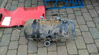

Anschließend weiter zum Gasanlagenbauer. Neuer Tank + Einbau und Gassystemprüfung 950,-€, Abgasgutachten 200,-€. Das war mir dann so spontan etwas zu viel. Also Anlage stillegen lassen. Die Anlage wäre zwar für den Moment ein nice to have gewesen, steht dem langfristigen Verwendungszweck des Wagen aber so oder so entgegen.
Guter Dinge und mit der Stillegungsbescheinigung zur Wiedervorführung beim TÜV. Seit meinem letzten Besuch waren zwei Wochen vergangen. Bei der ersten Vorführung habe ich mir die Stillegung der Anlage schon vorbehalten und vom TÜV Prüfer den Hinweis bekommen das ich dann eben diese Bescheinigung bräuchte. Tja, was soll ich sagen, er hat mich gleich wieder vom Hof geschickt, Bescheinigung über Stillegung? Reicht nicht! Tank und Verdampfer müssen raus, es gäbe da seit ca. zwei Wochen eine neue Richtlinie! In Anbetracht dessen, das ich also nochmal hin muß und das meine Eltern bei meiner Erziehung nicht komplett versagt haben, hab ich dem TüV Prüfer den "Klaus Kinski" erspart und meinen Unmut höflich aber bestimmt geäußert. Genützt hats nix. Damit war das 2. Kurzzeitkennzeichen dann Abgelaufen. :mad: Tags darauf also den Gastank und den Verdampfer ausgebaut. Bei letzterem habe musste ich dann feststellen das diese an den wasserkreislauf angeschlossen ist und zu diesem Zweck ein ein Schlauch durchtrennt wurde. Mein Lösung (2x Korken + selbstverschweißendes Klebeband) war mehr als pragmatisch und sollte ja nur 1x zum TüV und zurück halten, aber sie hält nun schon vier Monate... :D
VerdampferVerdampferKorken :DKorken :DVerdampferVerdampferGastankGastankgastank draußengastank draußen
