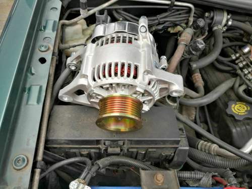

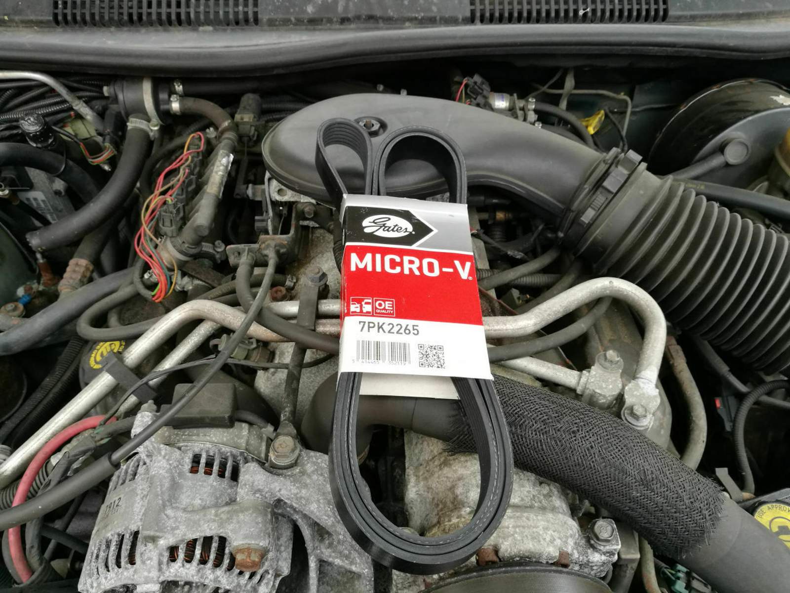

Also eine neue Lichtmaschine bestellt und zwar die billigste, passende, die ich finden konnte, 98,72€ inkl. Versand. Bosch hätte bei rund 220,-€ gelegen und da hatte ich gerade keine Lust drauf. :D Dazu noch einen neuen Keilrippenriemen, denn wenn man den schon mal runter holen muß, dann kann man ihn auch gleich ersetzen.

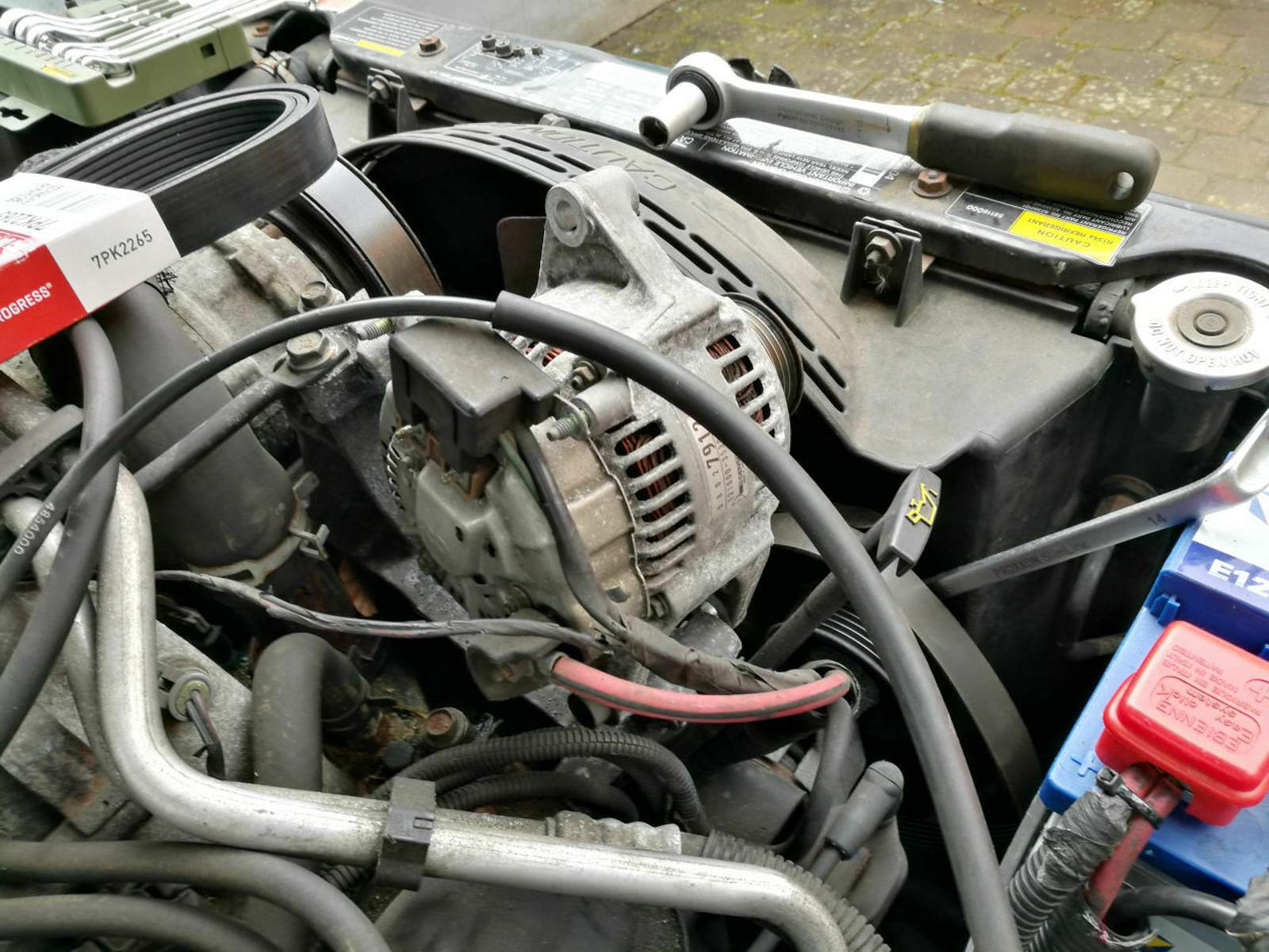

Erste Handlung, Batterie abklemmen. Dann muß der Riemen runter. Der Jeep hat einen automatischen Riemenspanner/ Spannrolle verbaut. Also einen gekröpften 15er Ringschlüssel an der Spannrolle ansetzen und den Riemen entspannen, indem man die Rolle inkl. Arm nach rechts drückt und mit der anderen Hand dann den Riemen einfach von der Riemenscheibe der Lichtmaschiene runternimmt.
Nun die zwei großen Schrauben mit denen die Lima am Träger verschraubt ist lösen (15er Nuss) die Linke Schraube muß man mit dem 2. 15er Ringschlüssel kontern.

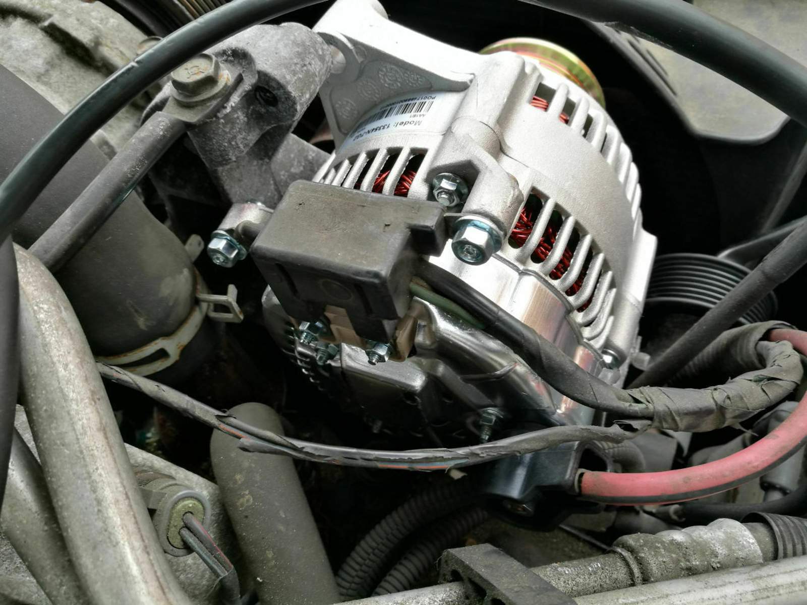

Jetzt kann man die Lima etwas nach vorne ziehen und kippen und dann bequem alle Kabel demontieren (10er/ 7er Nuss) und dann ist sie auch schon draußen.
Die Neue dann umgekehrt rein, fertig! Für die richtige Spannung des neuen Keilrippenriemens dann wieder die Spannrolle.

Anschließend habe ich die alte Lima mal aufgeschraubt um evtl. den Grund des Defekts zu finden und fündig wurde ich schnell. Es waren schlicht und ergreifend die Kohlen runter. Neue Kohlen habe ich dann mal geordert und habe beschlossen auch noch ein neues Lager zu bestellen und mir die, dann hoffentlich wieder funktionierende, Lima auf Lager zu legen.
