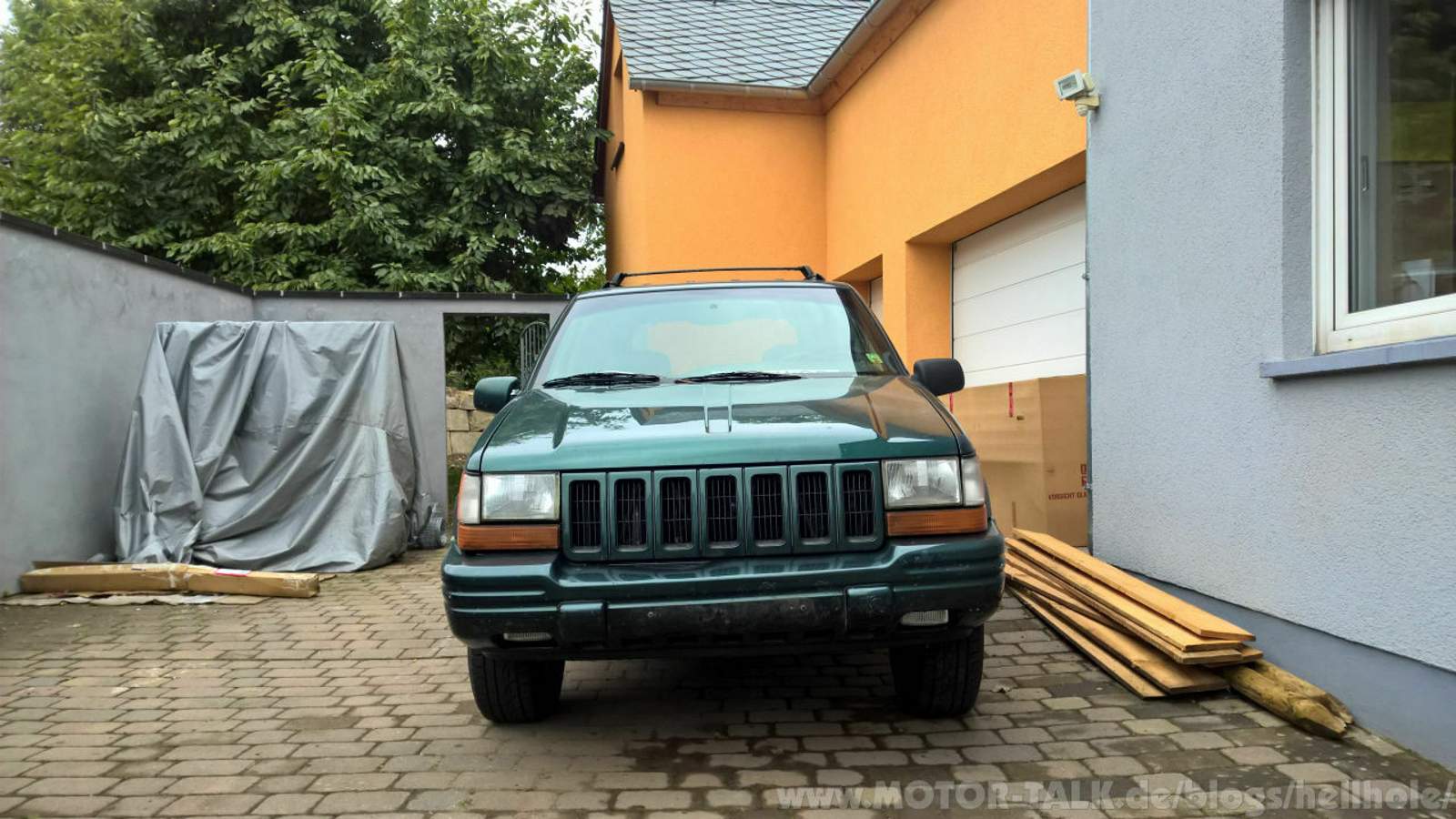

FrontFrontSchön ist, das der Wagen vor seiner Erstzulassung in Holland bereits auf EU Beleuchtung umgerüstet wurde, so das ich mich darum nicht mehr zu kümmern brauche.
Gut, Nebelschlussleuchten brauche ich noch, aber die sind bereits in den Rücklichtern intergriert und müssen nur noch verkabelt werden.

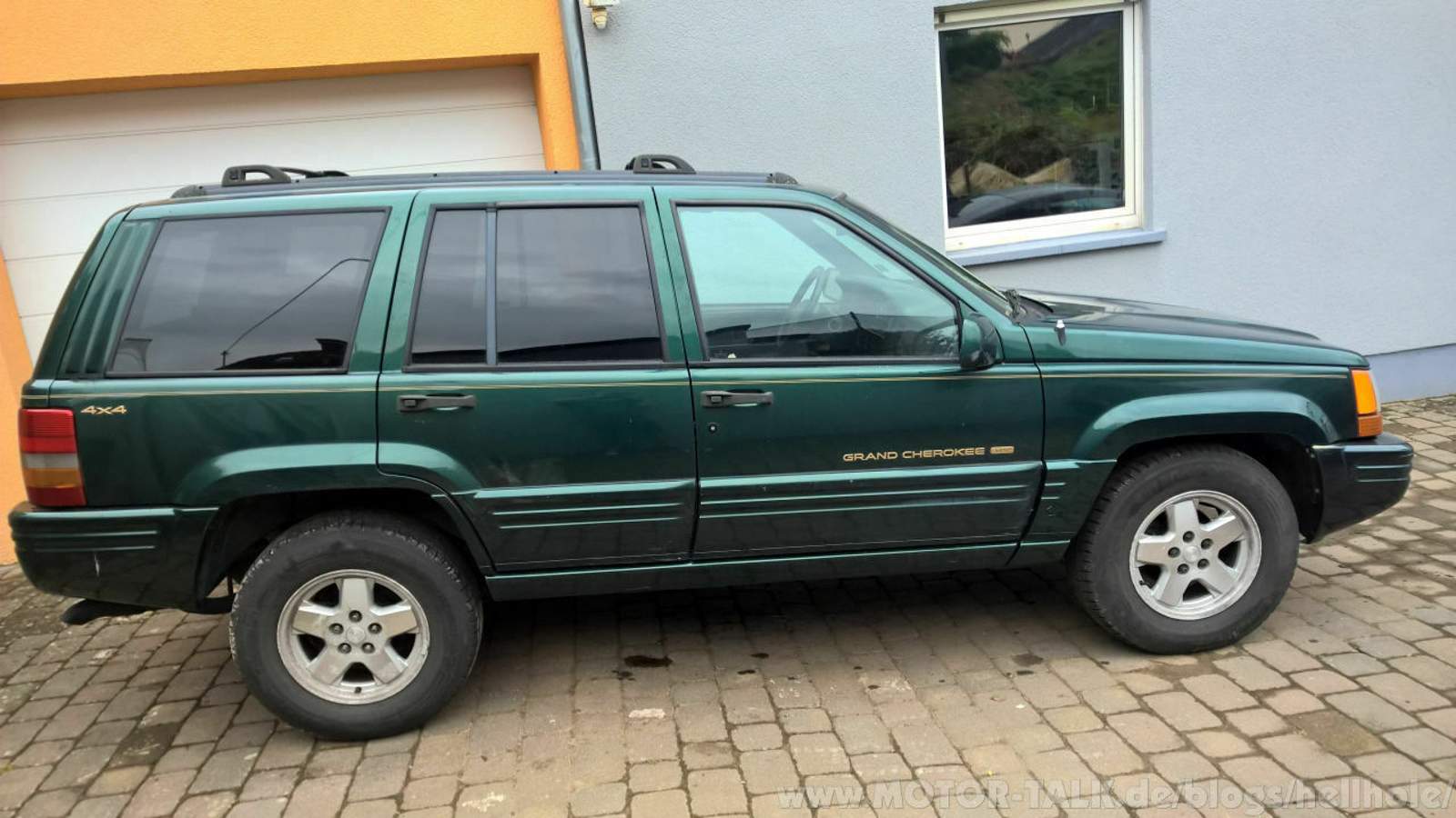

SeiteSeiteNice to have ist auch die verbaute Prins Gasanlage mit Unterflurtank. Weniger "nice to have" sind allerdings die Probleme die ich erwarte diese hier durch den TüV zu bekommen, mal schauen... :D
Technik ist soweit gut, die Elektrik der umfangreichen Ausstattung funktioniert komplett und einwandfrei. Ebenso läuft der Motor sowohl auf Gas als auch auf Benzin seidig. Gut, mit rund 250.000km ist er auch gerade mal gut eingefahren. :D

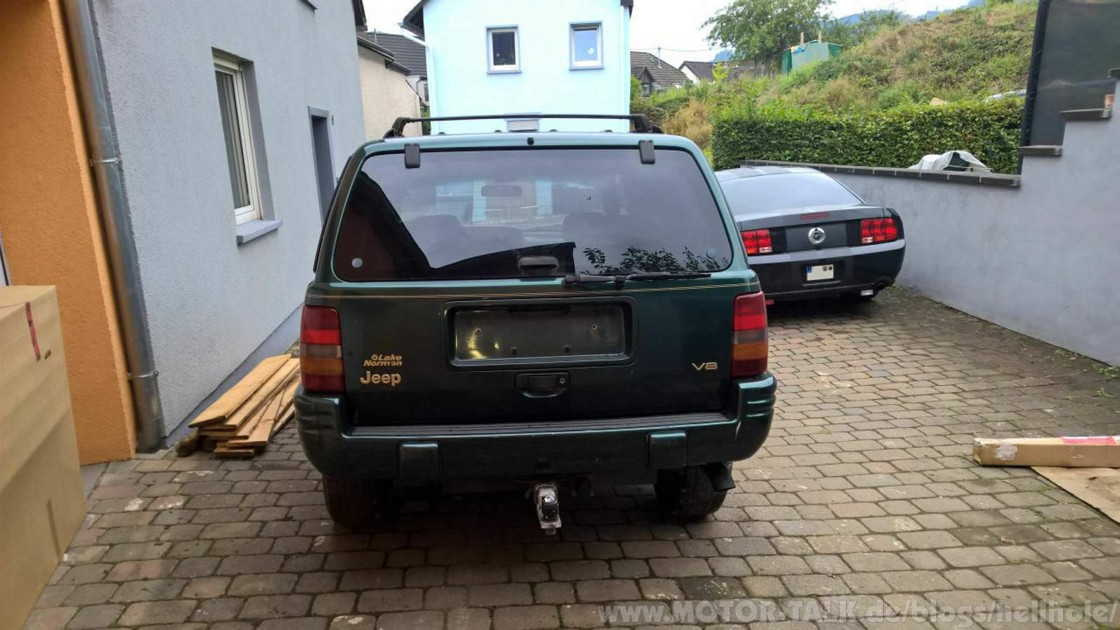

HeckHeck Umschalten von Bezin auf Gas und zurück klappt auch problemlos. Hinzu kommt, das er, für ZJ Verhältnisse, erstaunlich rostfrei ist. Unterboden, Schweller, Radläufe und Kofferaumboden sind tip top. Bisschen Flugrost an diversen Kratzern, Achsteilen und der AHK ist natürlich vorhanden. Klima/ Heizung funktioniert, was bei Amis in dem Alter eher ungewöhnlich ist, ebenfalls.
Zu den Mängeln:
- Blinker, da ist der Wurm drin, rings um zu schnell, Warnblinker normal. -> vermutlich Masseproblem
- Leuchtmittel Fahrlicht defekt. -> bestellt
- Gasdruckdämpfer Hecklappe und Heckscheibe (lässt sich seperat öffnen) platt. -> bereits neue hier
- Sensor Kühlmittelstand defekt (Kühlwasser ist genug drin).
- Halter Stoßstange vorne defekt.
- Diverse Kratzer und kleinere Dellen rundum.
