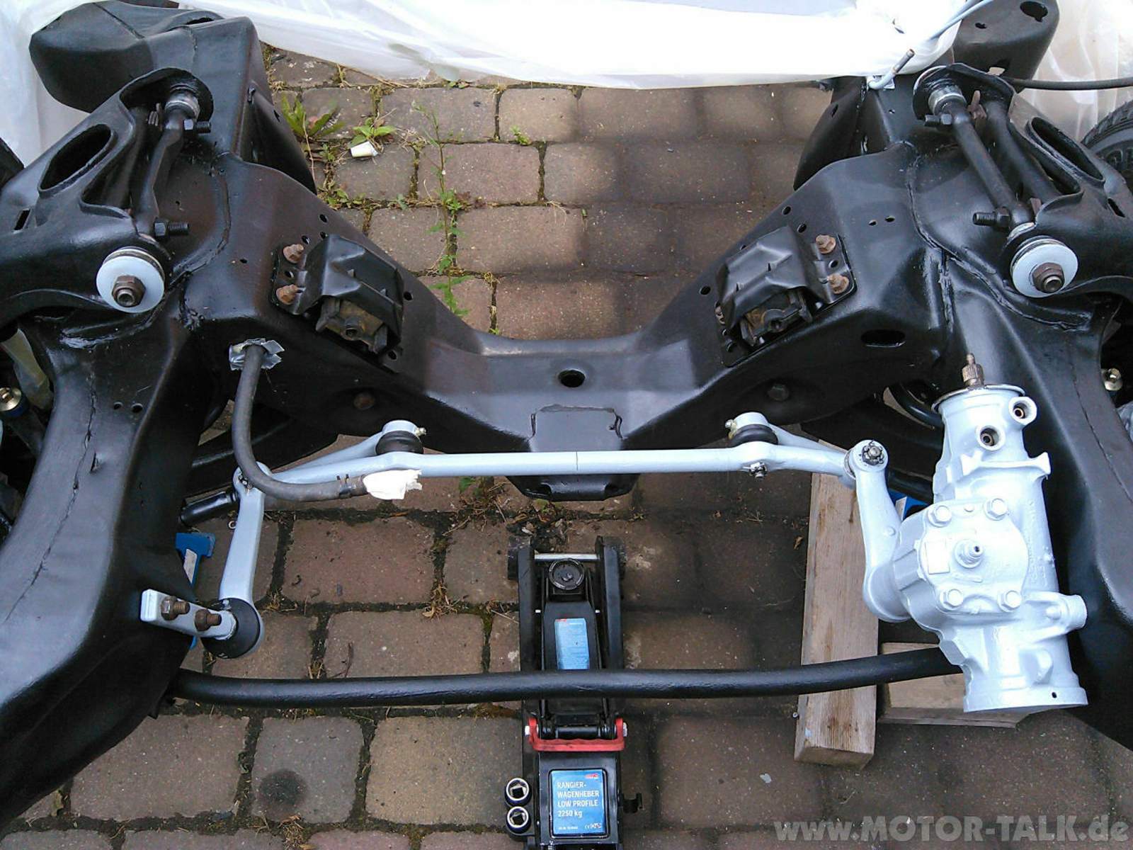

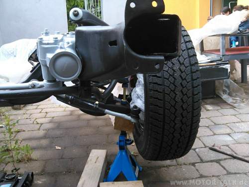

Fertigstellung Fahrwerk
Nachdem ich das Chassie rollbar gemacht hatte, war nun die Ferstigstellung des Fahrwerks angesagt. D.h. Lenkgetriebe und Lenkzwischenhebel an den Rahmen angebracht, dann Lenkgestänge und Spurstangen montiert und ebenso den Stabilisator. Die Kronenmuttern wurden mit Splinten gesichert und die Schmiernippel, bzw. die Gelenke mit Fett gefüllt.
Eine Anmerkung noch, alle nicht lackierten Schrauben haben noch nicht ihr soll Drehmoment. Später wird es keine rostigen Schrauben mehr geben. :) Alle Fahrwerksschrauben die in Gummibuchsen gelagert sind erhalten ihr Drehmoment eh erst wenn ordentlich Gewicht, d.H. min. Motor, Getriebe und Karosserie, wieder auf dem Rahmen sitzen.
Fahrwerk FahrerseiteFahrwerk FahrerseiteFahrwerk BeifahrerseiteFahrwerk BeifahrerseiteLenkung von obenLenkung von obenBeifahrerseite LenkzwischenhebelBeifahrerseite LenkzwischenhebelFahrerseite LenkgetriebeFahrerseite Lenkgetriebe

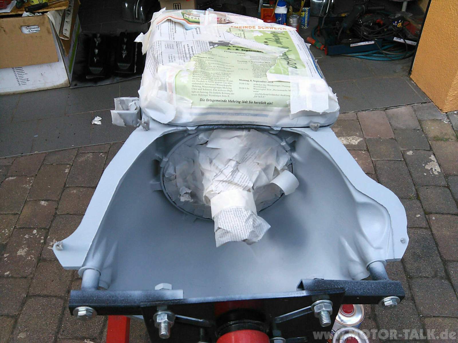

Getriebe die Zweite
Ursprünglich hatte ich ja vor das Getriebe zu lackieren, mich dann aber nach erfolgreicher Reinigung und dem daraus resultierenden schönen blanken Aluminium dagegen entschieden. Nun hab ich mich erneut umentschieden und den Klotz doch noch lackiert. Eine Spühdose mit "Felgensilber" kam mir da ganz gelegen. Versiegelt wurde das Ganze dann mit einem 2K Klarlack, ebenfalls aus der Dose. Ist richtig chic, besser als die Handybilder es zeigen, geworden und gefällt mir ausgesprochen gut. Im Zuge des anstehenden Einbaus habe ich dann noch den Simmering an der Ein- und Ausgangswelle getauscht, ebenso die Ölwannendichtung, den Getriebeölfilter und die Dichtung des Ölpeilstabs. Die Dichtung der Tachowelle und des Kickdownzug folgen beim Anbau der entsprechenden Teile.
Getriebe grundiert 1Getriebe grundiert 1Getriebe grundiert 2Getriebe grundiert 2Getriebe grundiert 3Getriebe grundiert 3Getriebe grundiert 4Getriebe grundiert 4Getriebe lackiert 1Getriebe lackiert 1Getriebe lackiert 2Getriebe lackiert 2Getriebe lackiert 3Getriebe lackiert 3

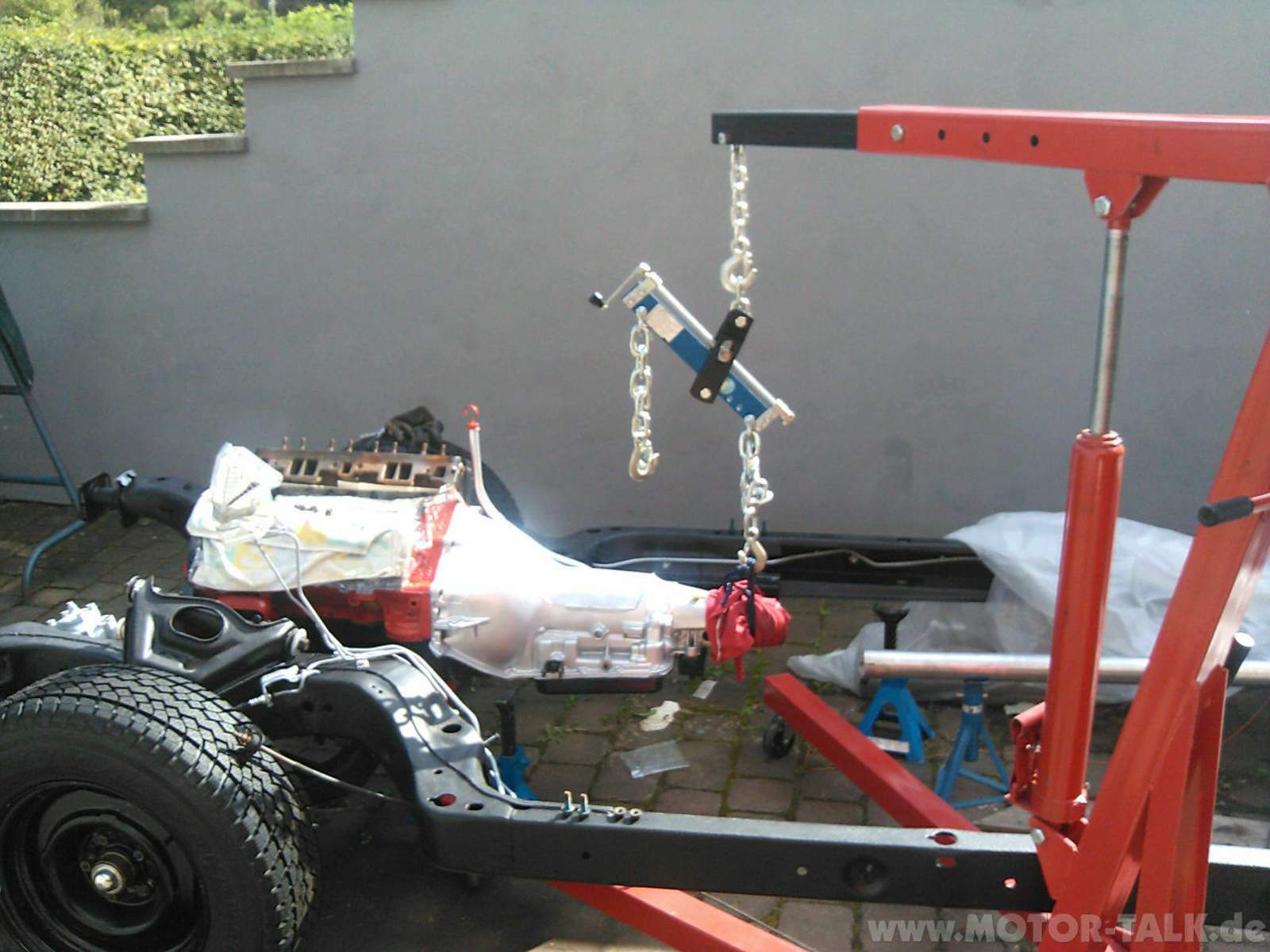

Motor und Montage Antriebsstrang
Neben dem fertiggestellten Getriebe habe ich zwischenzeitlich meinen überholten Motor zurück bekommen. Naja zumindest teilweise. Die Köpfe lassen leider noch auf sich warten. Zu dem rostigen Klumpen der auf dem schönen neuen Motor montiert ist komme ich Später noch.
Den Antriebsstrang und die Abgasanlage wollte ich, der Einfachheit halber, gerne einbauen/ anpassen bevor ich die Karosse wieder aufsetze, da ich sonst, mangels Bühne, in der Einfahrt auf dem Boden unter dem Auto rumkriechen müsste und darauf hab ich nicht so großen Bock.
Unter den gegebenen Umständen ist der Einbau nicht besonders fordernd, Motor an den Kran gehangen, aufgesetzt, mit 2 Schrauben am Motorlager fixieren und hinten einen Bock unterstellen damit der Motor, mangels Abstützung durch das Getriebe und dessen Lagerung, nicht komplett "in den Seilen hängt".

Dann folgt das Getriebe. Auch hier, ansetzten die sechs Schrauben der Getriebeglocke befestigen und auch hier wieder den Getriebehals am Ende abstützen, in dem Fall, sinnvoller Weise, auf der Getriebetraverse. Bei der Gelegenheit hab ich dann festgestellt das ich ein falsches Getriebelager bestellt habe und das Getriebe nun vorerst auf dem Alten ruhen muß. :mad: Dieser Umstand wird sich aber mit der nächsten Bestellung bei Rockauto ändern.
Vor der Montage des Getriebes muß natürlich noch der Wandler an seinen ursprünglichen Platz zurückkehren. Also diesen auf die Eingangswelle aufschieben und mit leichtem Druck im Uhrzeigersinn drehen bis es min. 2x je nach Getriebe 3x deutlich CLONK macht.
Sind Motor und Getriebeglocke nun verbunden, muß dies bei Wandler und Flexplate mittels dreier Schrauben, ebenfalls erfolgen um die, später für Vortrieb sorgende, Verbindung herzustellen.
Montage Getriebe 1Montage Getriebe 1Montage Getriebe 2Montage Getriebe 2Montage Getriebe 3Montage Getriebe 3
Zuletzt kommt die Kardanwelle, diese wird nur hinten in den Getriebehals gesteckt und am Differential mittels zweier Bügel und vier Schrauben befestigt, fertig.

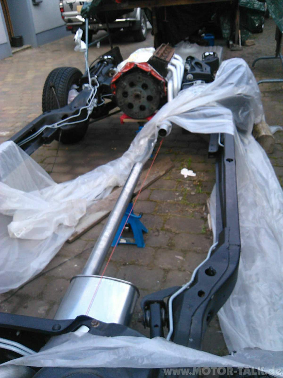

Die Auspuffanlage
Damals im Planungthread hab ich mir ja schon einige Gedanken gemacht und mich an anderen Umbauten orientiert. Ziel war eine durchgänginge, 2-flutige Anlage, von vorne bis hinten. Ich habe mich für komplett 2,5" in Edelstahl entschieden. Der Einfachheit halber ohne H-Pipe, obwohl diese den Gaswechsel der beiden Bänke positiv beeinflusst. Vielleich rüste ich diese später nach, mal schauen.
Nach etwas messen und probieren stand dann der Materialbedarf fest:
4x Bogen 30°
2x Bogen 45°
4x Bogen 90°
2x Bogen 180°
2x Rohr 1000mm
2x Rohr 500mm
2x Walker Ultra Flo SS Schalldämpfer in Edelstahl von Dynomax
2x Fächerkümmer von Summitracing
Endrohre fehlen noch.
Da meine, wie bereits geschrieben, meine Köpfe noch nicht fertig sind, hat mir mein Motorenbauer einen alten Kopf zum Auspuffbau überlassen. Auch hier zeigt sich mal wieder die praktische und pragmatische Weise des US Autobaus vergangener Tage, der Kopf passt links wie rechts.
Wie man auf den Bildern sehen kann hab ich die ersten Versuche schon gemacht bevor das Getriebe seinen angestammten Platz gefunden hatte. Für die finale Ausrichtung der Abgasanlage musste dieses allerdings, wegen der Position den Kümmers, eingebaut sein.
Die Aufgabe ansich war dann auch garnicht mehr so schwer, Fixpunkt Ausgang Krümmer und Position Endtopf sind ja vorgegeben und mittels Rohr zu verbinden.
Auf der Beifahrerseite klappt das wunderbar, auf der Fahrerseite allesdings muß sowohl die Rahmenversteifung als auch die Getriebetraverse angepasst (noch ausstehend) werden.
Anprobe Auspuff 1Anprobe Auspuff 1Anprobe Auspuff 2Anprobe Auspuff 2Anprobe Auspuff 5Anprobe Auspuff 5Anprobe Auspuff 3Anprobe Auspuff 3Anprobe Auspuff 4Anprobe Auspuff 4Festlegung Auspufführung 1Festlegung Auspufführung 1Festlegung Auspufführung 2Festlegung Auspufführung 2Festlegung Auspufführung 3Festlegung Auspufführung 3
Die Achsbögen über die Hinterachse sind etwas kniffliger da dort, bei 2,5" Rohr, recht wenig Platz ist. Leider habe ich vergessen von der finalen Situation Bilder zu machen. Hier auf diesen Bildern ist der hinter Auspuffhalter am Ende des Rahmens noch falsch rum moniert (nach innen statt außen) und es wurde noch ein Stück gerades Rohr eingefügt, so das das letzte Stück nun außen am Rahmen nach hinten geht.
Alle Teile wurden, unter Zuhilfenahme von Schellen, sorgsam ausgericht und die Positionen, zum späteren verschweißen, markiert. Lediglich die Schalldämpfer werden später lose sein umd mit Schellen fixiert.
Meine Auswahl an Universalteilen hat so gut gepasst, das ich nur genau 4x, 2x je Seite, schneiden musste. :D
Festlegung Auspufführung 4Festlegung Auspufführung 4Festlegung Auspufführung 5Festlegung Auspufführung 5Festlegung Auspufführung 6Festlegung Auspufführung 6
