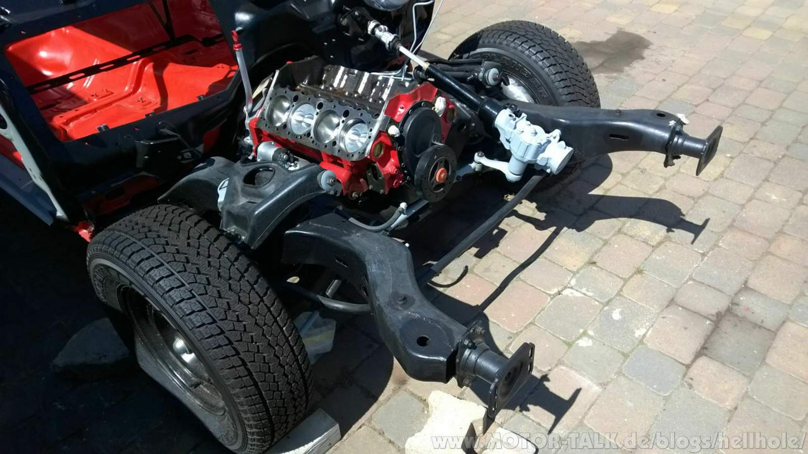

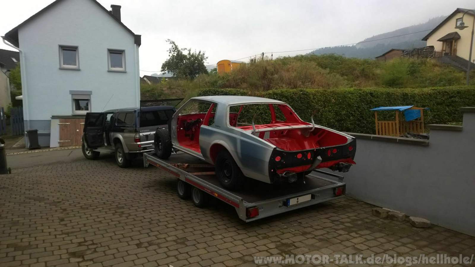

So, der Chevy ist weg...
...aber er kommt wieder! :D Ich gebe zu, ich habe diese "BILD Schlagzeile" gewählt um etwas mehr Interesse bei der geneigten Leserschaft hervorzurufen, man möge es mir verzeihen. :D

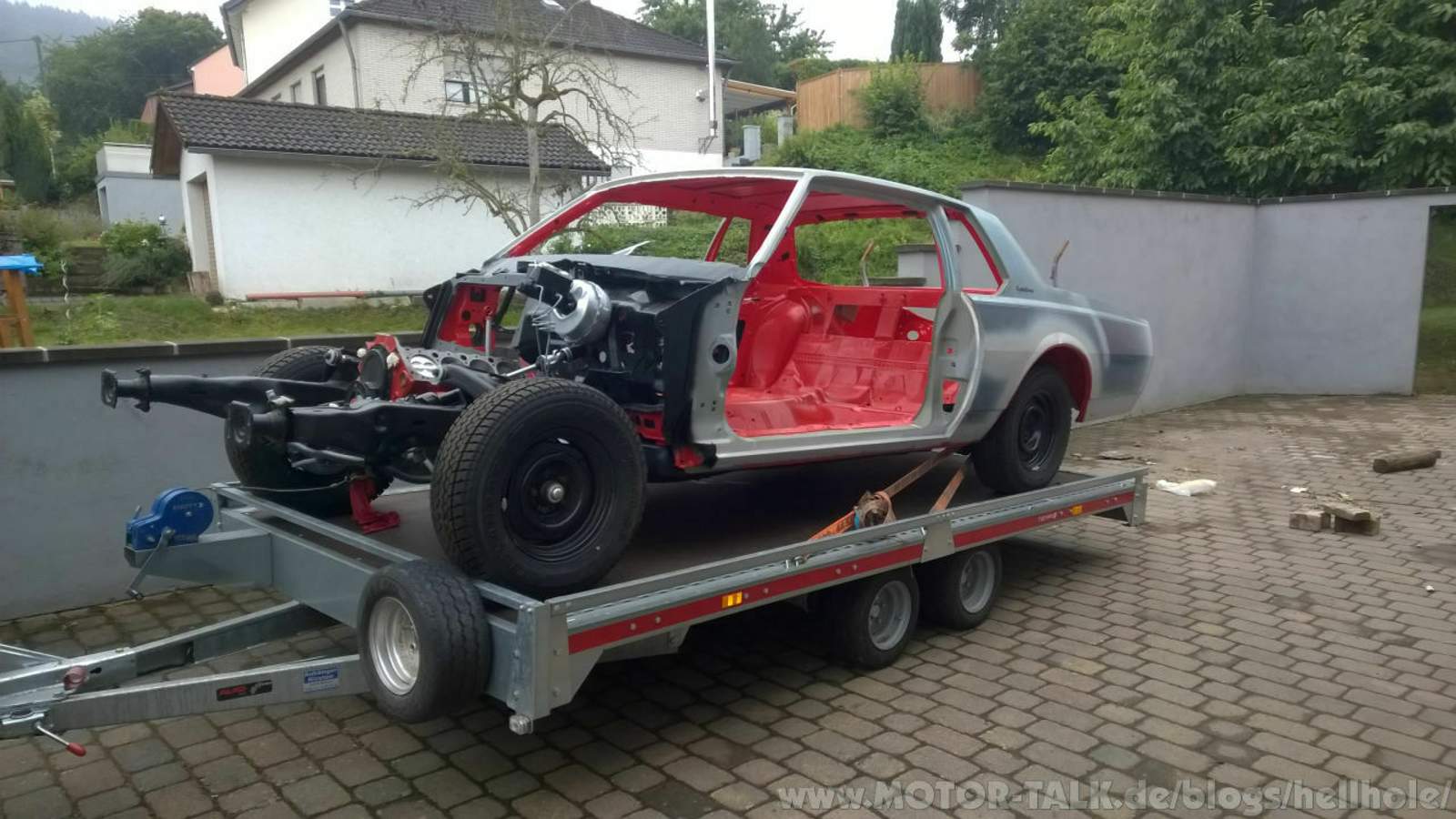

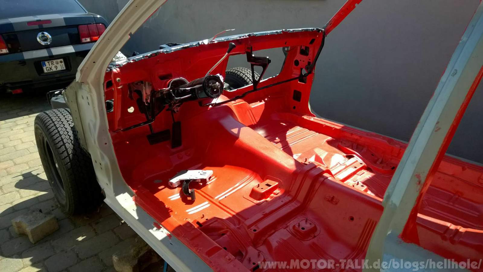

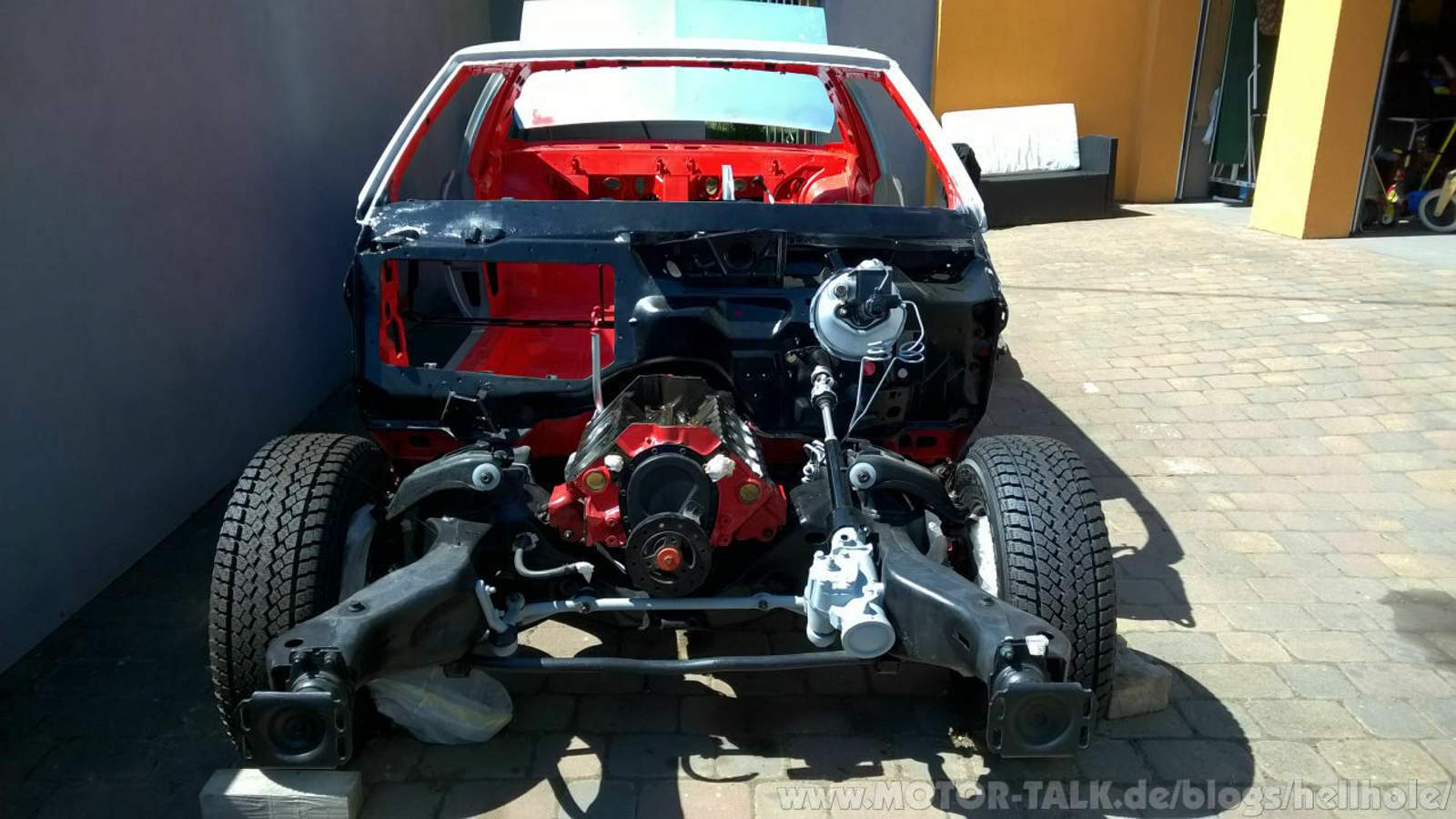

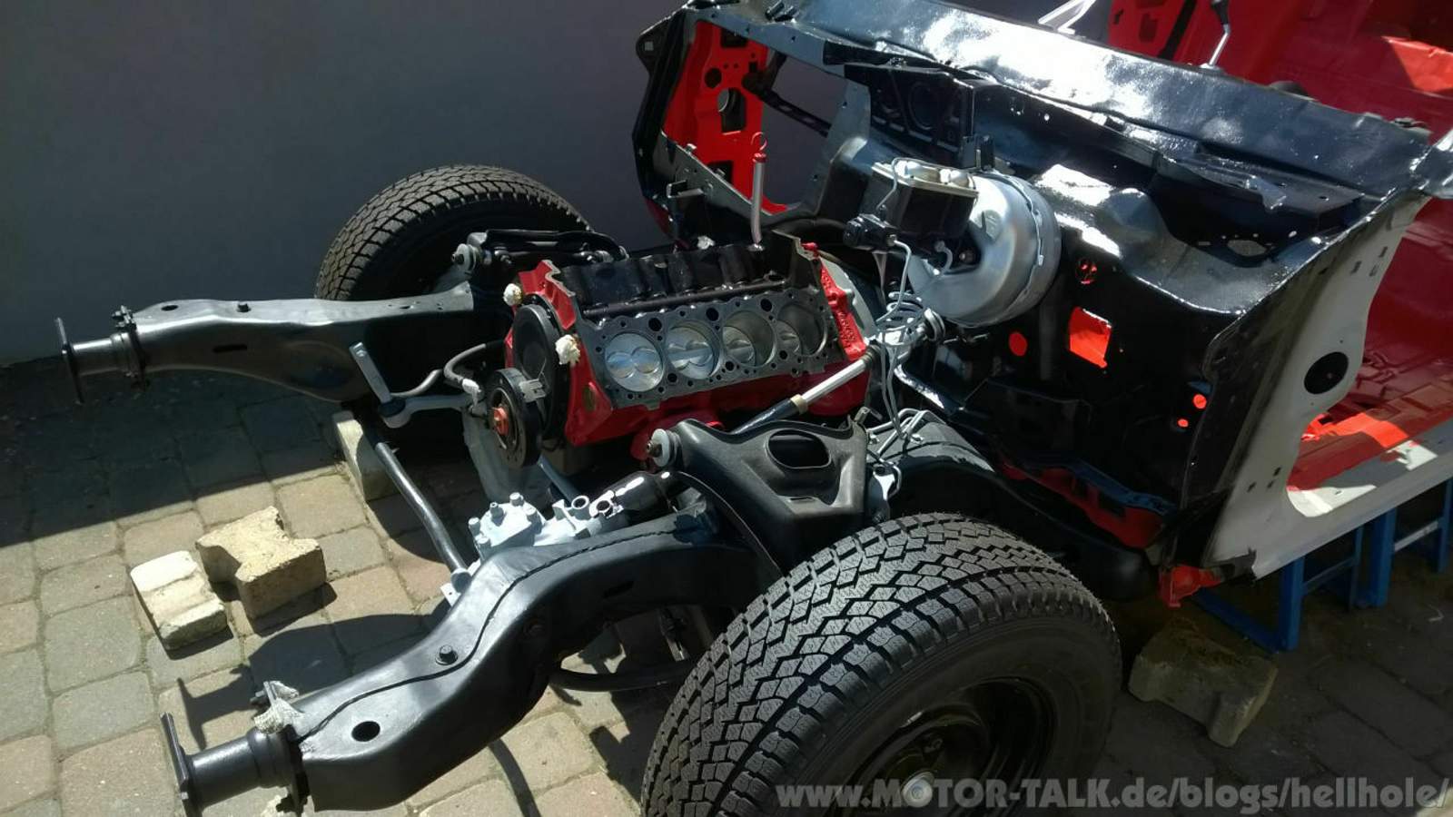

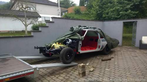

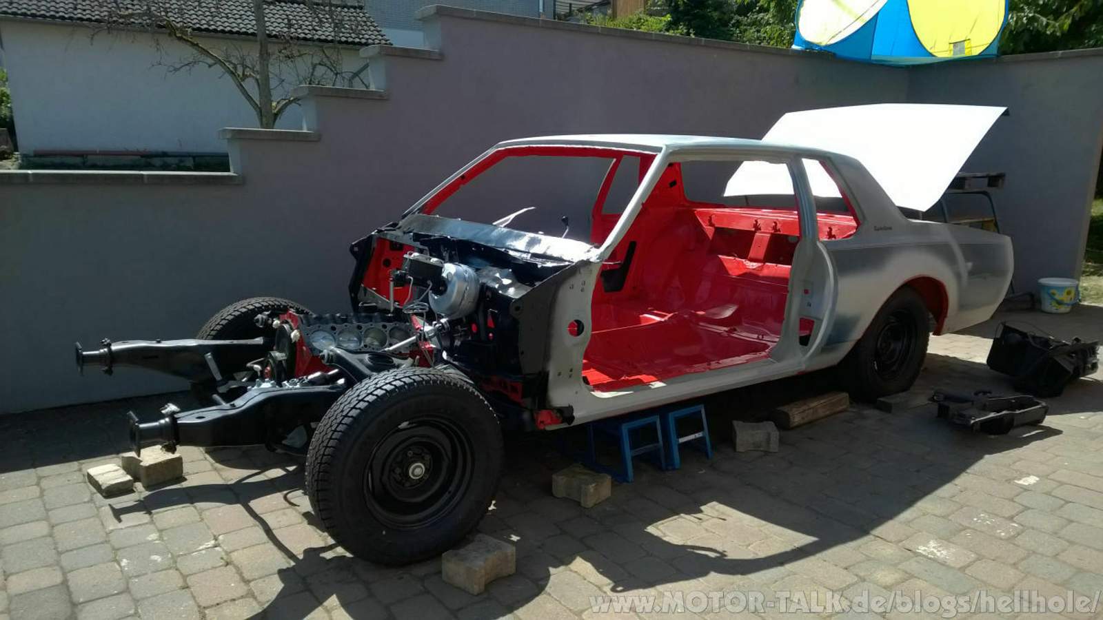

Also was ist passiert? Nun, die Ausflösung ist wenig spektakulär, aber ein für mich wichtiger Schritt. Ich konnte den Wagen nun endlich zum Lackierer/ Karosseriebauer bringen, das war gestern. Diese Woche wird sich des hinteren Scheibenrahmens und der Endspitzen angenommen, dann hat der Mann erstmal drei Wochen Urlaub. Im Anschluss bekommt er dann seinen neuen Lack.
Nachdem ich nun zwei Jahre der festen Überzeugung war das der Wagen schwarz uni glänzend mit Klarlack wird, habe ich mich gestern, vor Ort beim Karosseriebauer, umentschieden! :D Dazu sei gesagt, das mir im Vorfeld zwei Lackierer, unabhängig voneinander, vom Schwarz abgeraten haben, da dies einen Wahnsinnigen Aufwand bei den Vorarbeiten vorraussetzt und ich sonst mit dem Ergebnis nicht froh werden würde. Und da wahnsinniger Aufwand mit ebenso wahnsinnigen Kosten verbunden ist, war ich dann einsichtig. :)
Also haben wir gestern hin und her überlegt was man denn nehmen könnte, schließlich ist rot für die Innenausstattung fix und es soll ja auch zueinander passen. Schließlich hatte er dann die zündende Idee, er hatte seinen Werkstattbus kürzlich neu lackiert und wie der so dastand hat mir das sau gut gefallen. Wenn man einen kompletten Wagen so vor sich sieht, dann ist das ein ganz anderes Bild als wenn man nur Farbkärtchen blättert. :) Etwas dunkler als dieser Werkstattwagen wird werden, um das einen besseren Kontast zum roten Innenraum zu bekommen. Ja ich weiß, ich mache es sehr spannend was es denn nun wird und ihr wisst alle was jetzt kommt, die Werbung, Cliffhanger, wie auch immer... :D Die Auflösung gibts dann wenn ich die fertig lackierte Karosse präsentieren kann. :) Dies wird sich aber leider, wegen der drei Wochen Urlaub, noch einige Wochen hinziehen.
Nur soviel, die Originalitätsfreaks werden entweder die Nase rümpfen und sich abwenden, oder hyperventilierend umfallen, sorry dafür... :D
Verladen 1Verladen 1Verladen 2Verladen 2Verladen 3Verladen 3

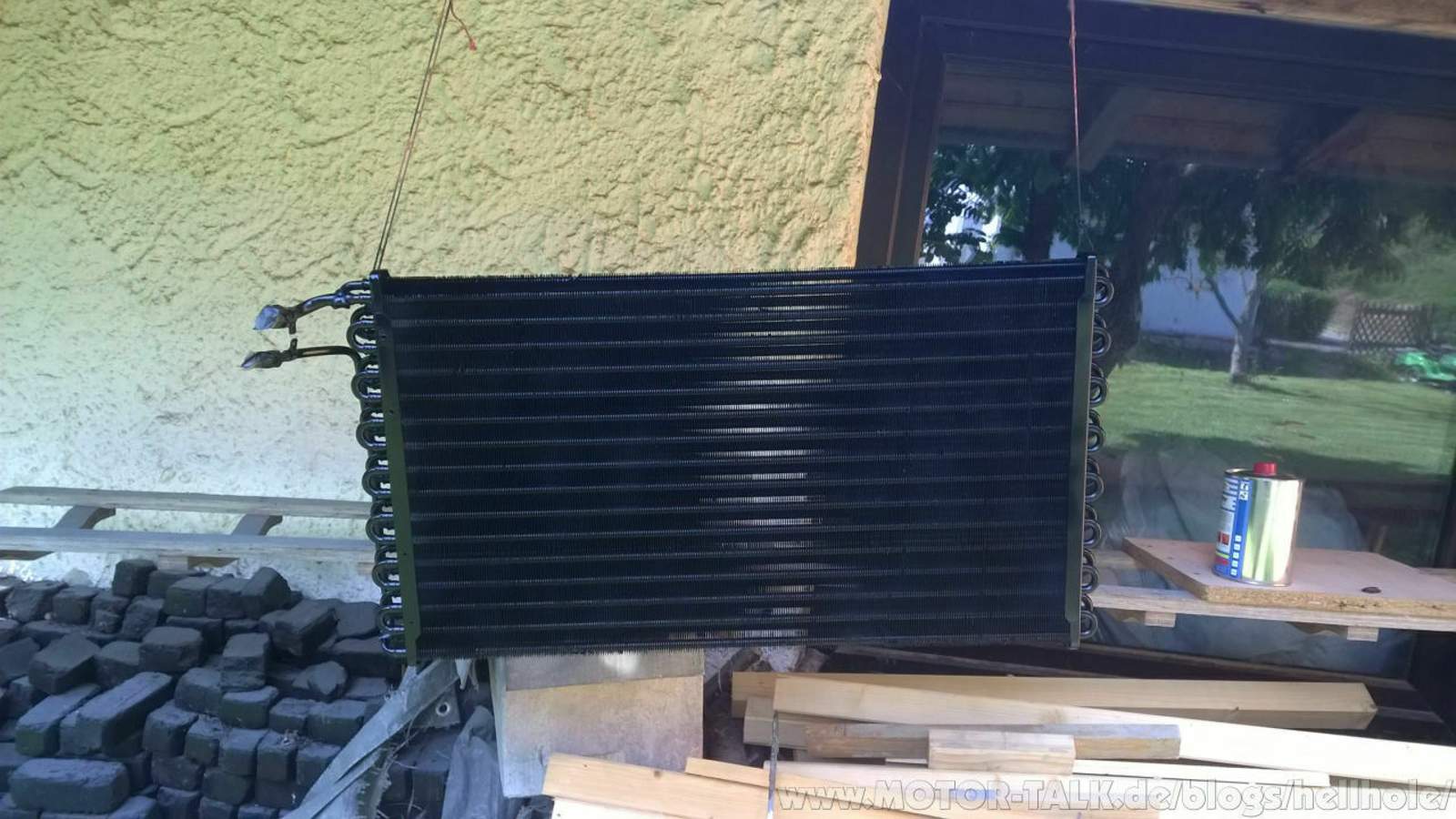

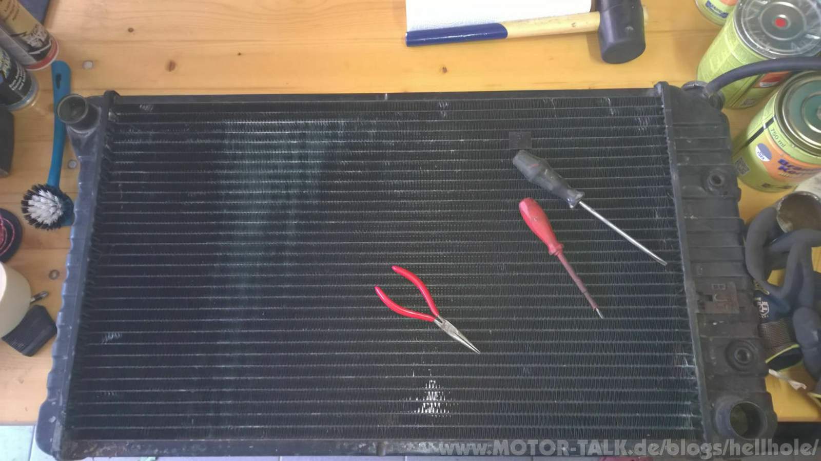

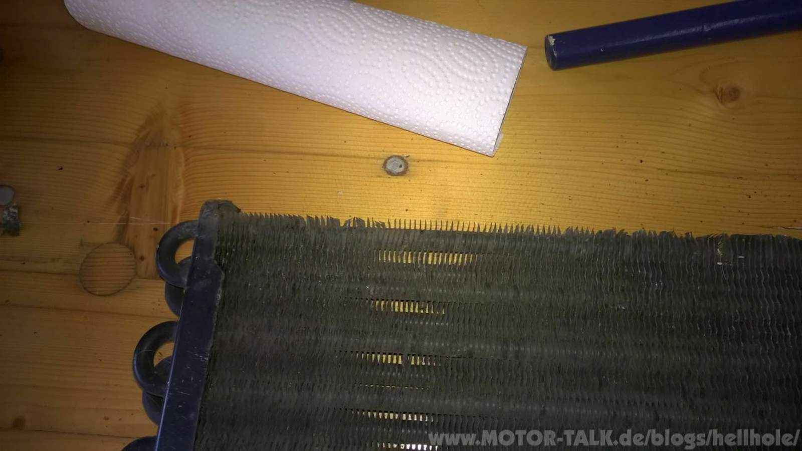

Kühler aufhübchen?

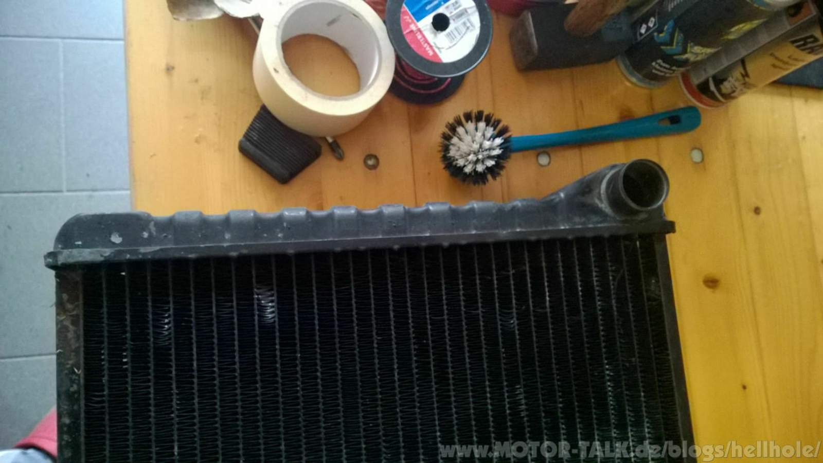

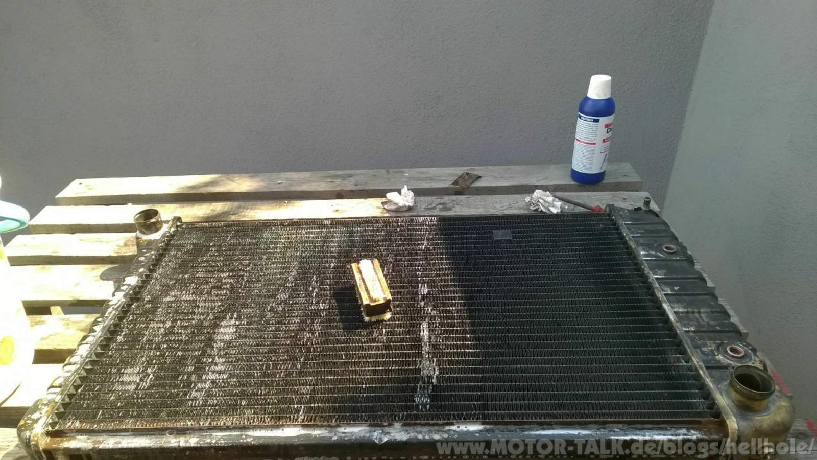

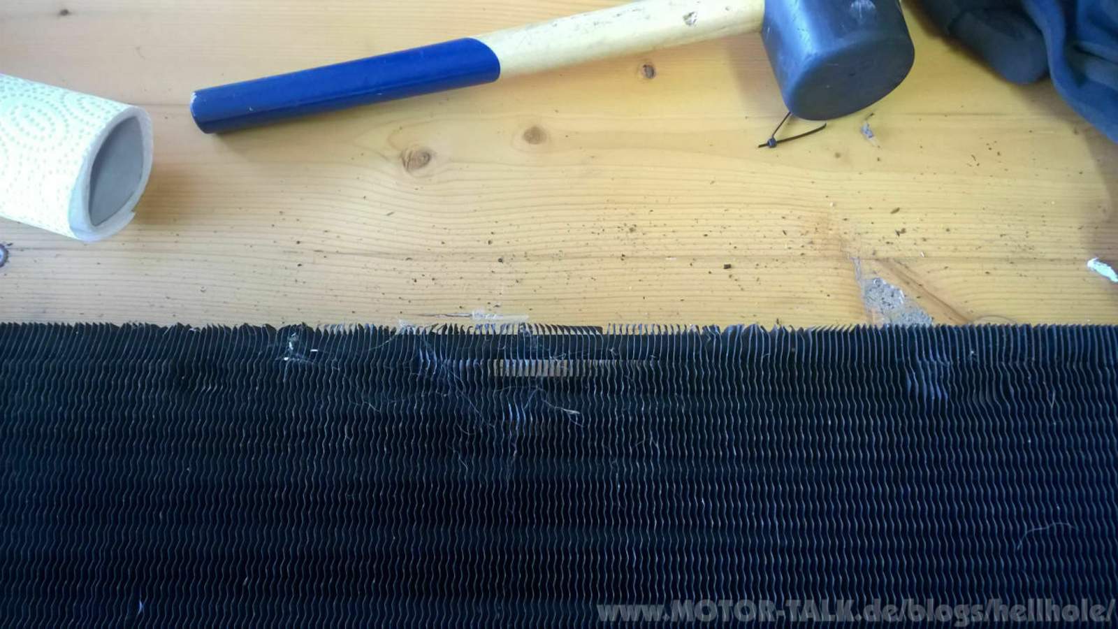

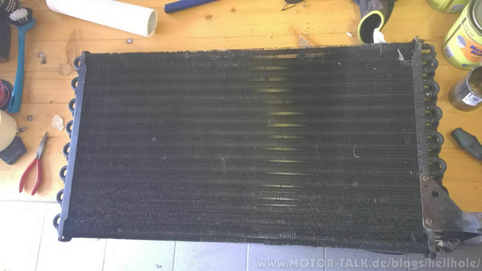

Nun ja, um ehrlich zu sagen, nicht besonders viel, nur das übliche Kleinteil Gebastel. Die Kühler, sowohl Motor, als auch Klima, hab ich wieder etwas aufgehübscht. Den Motorkühler habe ich auch noch entkalkt. Anschließen wurden die Kühler gereinigt und dutzende verbogener Kühlrippen mit Spitzzange und Schraubenzieher wieder gerichtet.
Ein neuer Motorkühler wäre garnicht mal so teuer gewesen, allerding fehlte dem Alten, außer etwas Kalk, etwas Farbe und einiger verbogener Rippen, nichts. Zumal, ist der original Kühler aus Kupfer und da tue ich einen Teufel, diesen gegen einen Aftermarket Kühler aus Alu zu tauschen. Nach allem richten und säubern bekamen die Kühler dann noch ein wenig Farbe und wurden fein säuberlich eingepackt und eingelagert. Die ganzen Kleinteile lacke ich, der Einfachheit halber, mit der Dose. Viele Motorsachen die mit Benzin und Öl in Verbindung kommen bekommen eine Deckschicht aus 2k Klarlack obendrüber.
Leider hab ich es irgendwie vergessen Bilder vom Endzustand des Wasserkühlers zumachen, aber das zieht sich bei mir wie ein roter Faden durch die Resto, ich hab zwar hunderte, langweilige, Bilder technischer Details aber an interessantem Material für die treue Leserschaft mangelt es irgendwie. :(
Motorkühler 1Motorkühler 1Motorkühler 2Motorkühler 2Motorkühler 3Motorkühler 3Motorkühler 4Motorkühler 4Klimakühler 1Klimakühler 1Klimakühler 2Klimakühler 2Klimakühler 3Klimakühler 3Klimakühler 4Klimakühler 4

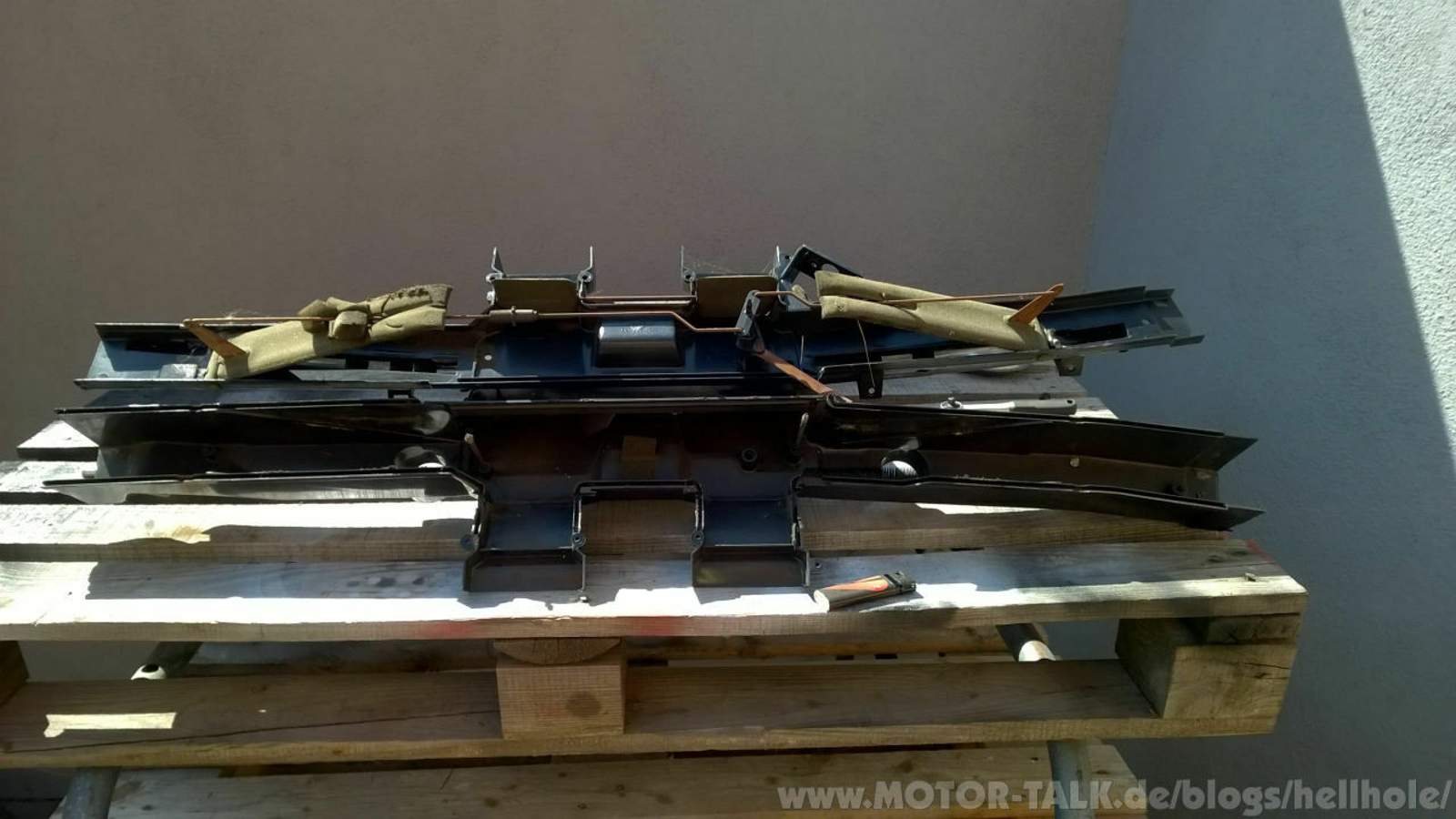

Lüftung reinigen
Gleich vorweg, ich habs wieder versäumt Bilder vom Ergebnis zu machen... :mad: Lüftung wurde gereinigt, die Verstellmechanismen vom Flugrost befreit und anschließen lackiert.
Gefunden habe ich ein weiteres Feuerzeug, nachdem ich im Rahmen der Resto schon acht weitere aus der Lüftung geholt habe, und einen Kamm!

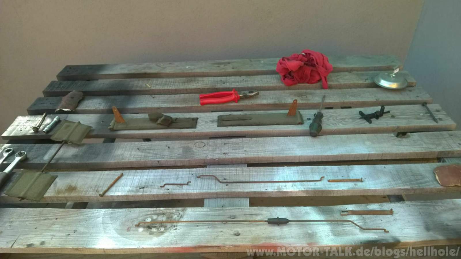

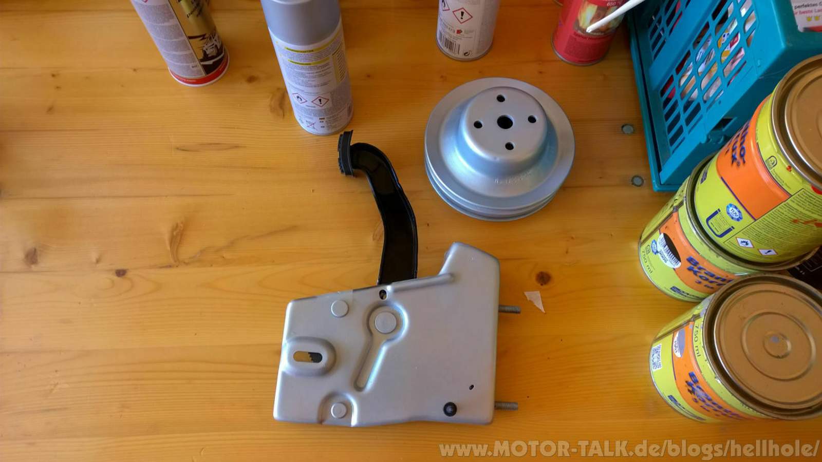

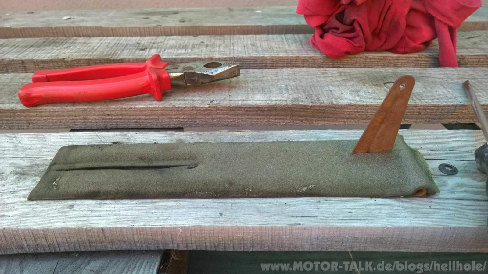

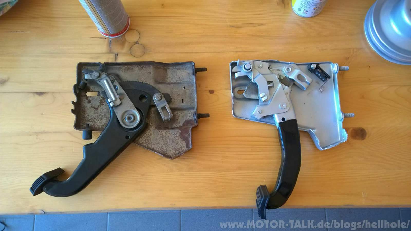

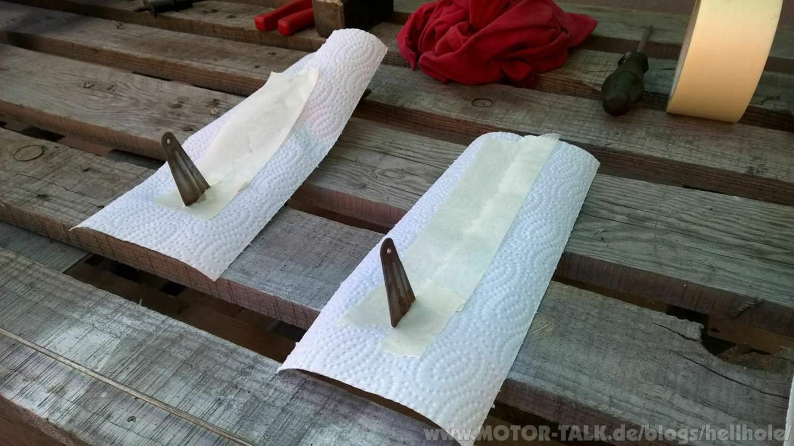

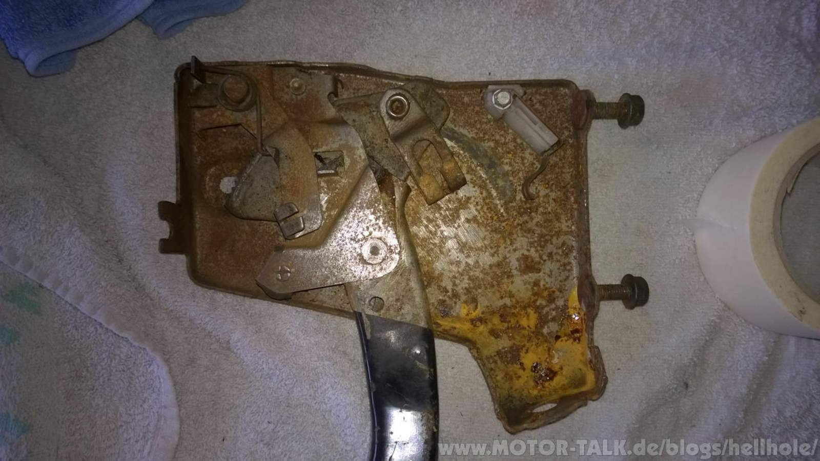

Parkbremse

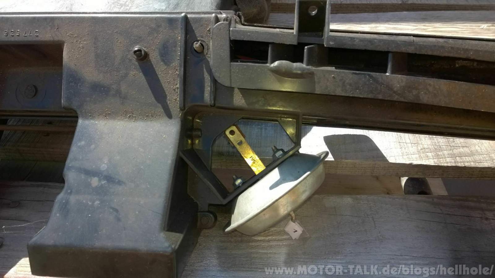

der Chevy hat, wie man es auch von Mercedes kennt, eine fußbediente Feststellbremse. Dies hat ebenfalls ein wenig Zuwendung erhalten.
Erneuern musste ich den Kontakt für die Kontrollleuchte, der kleine Kupferbügel hing nur noch am seidenen Faden. Einzeln und neu gibts diesen leider nicht mehr und so musste ich leider irgendeinen Whalebodyfahrer unglücklich machen dem ich vielleicht ein benötigtes Pedal weggekauft habe. Wie man auf dem 2. Bild schön sieht, sind die beiden Pedale unterschiedlich aufgebaut (links Whalebody, rechts Boxy), aber untereinander kompatibel. Ich hätte auch gleich das Pedal vom neuren Modell nehmen können, aber die filligranen Federchen haben mich nicht so zugesagt. :)
Was man da noch so rumliegen sieht ist die Riemenscheibe der Wasserpumpe, die hat so nebenher auch das volle Programm bekommen.
Pedal altPedal altVergleich neu vs. alt aufgehübchtVergleich neu vs. alt aufgehübchtRückseite alt aufgehübchtRückseite alt aufgehübcht

Die Laufbuchsen sind doch sicher nicht ständig offen oder?

Nein, ich achte penibel darauf das die offenen Laufbuchsen und geplanten Kopfauflagen immer schön eingeölt, oder Wahlweise mit Fluidfilm bedekt sind und normalerweise ist das Ganze dann noch mit Frischhaltefolie abgedeckt.
