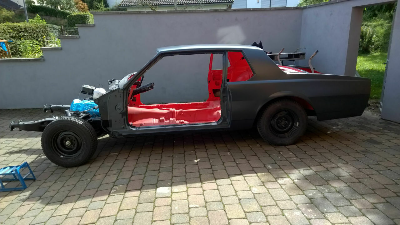

Paintjob done!

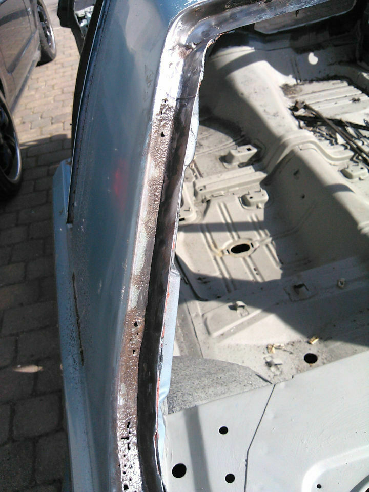

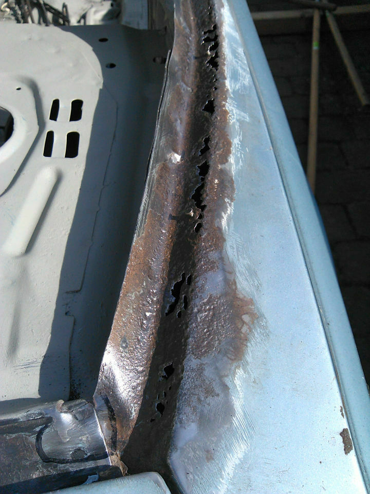

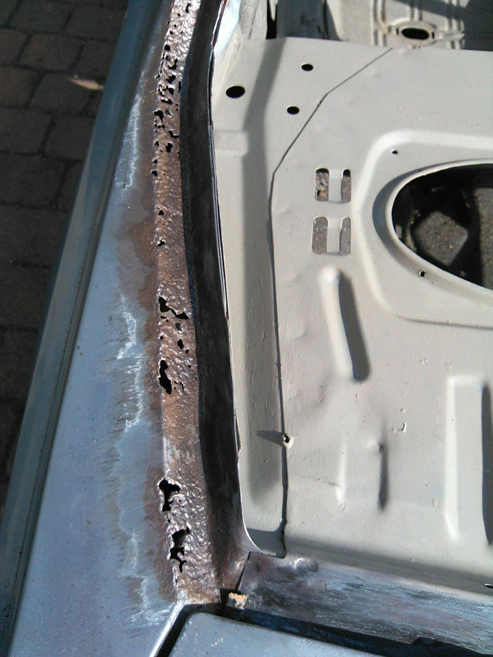

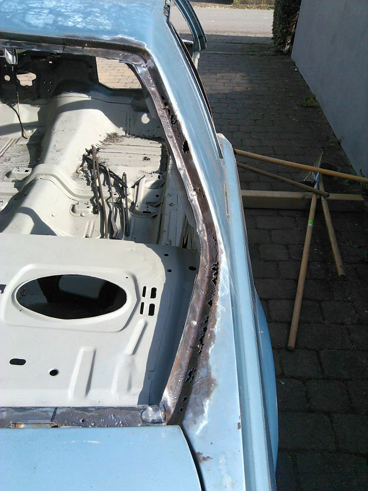

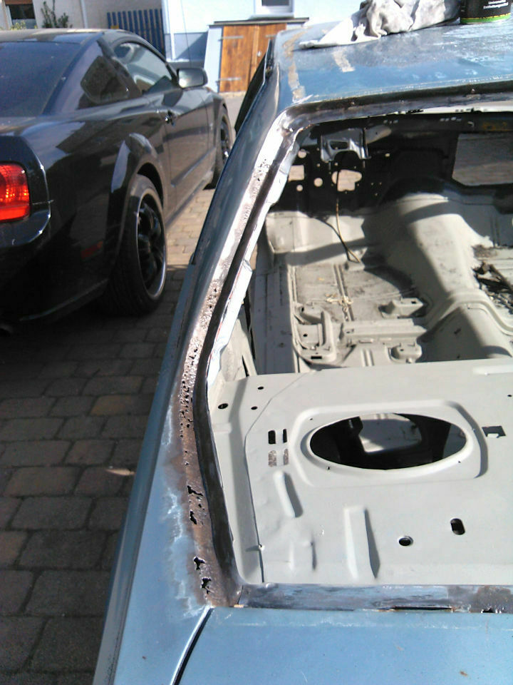

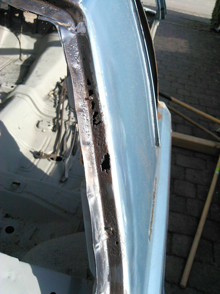

Zügig gings, am Mo. den 10.08. hatte ich den Wagen zum Karosseriebauer/ Lackierer gebracht und bereits dienstags meldete er Vollzug bei den Schweißarbeiten! Diese beinhalteten den Scheibenrahmen und die Endspitzen.
Scheibenrahmen rechtsScheibenrahmen rechtsScheibenrahmen rechts Detail 1Scheibenrahmen rechts Detail 1Scheibenrahmen rechts Detail 2Scheibenrahmen rechts Detail 2Scheibenrahmen linksScheibenrahmen linksScheibenrahmen links Detail 1Scheibenrahmen links Detail 1Scheibenrahmen links Detail 2Scheibenrahmen links Detail 2
Mittwochs war ich dann vor Ort zur Begutachtung und war sehr zufriegden mit dem Ergebnis. Leider hab ich keine Bilder direkt nach dem schweißen gemacht. Auch hatte er zu diesem Zeitpunkt schon begonnen die Karosse blank zu schleifen. Die Verwendung von Thermoplast bei GM in der Vergangenheit macht diesen Schritt unabdingbar, da dieser mit moderen Lacken nicht kompatibel ist und so dessen vollständige Entfernung der einzige Weg ist um ein vernünftiges, vor allem Langzeit haltbares Ergebnis zu erhalten.

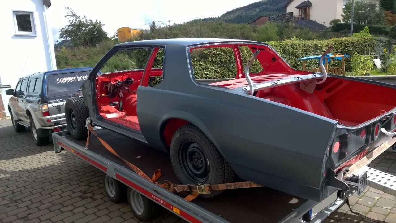

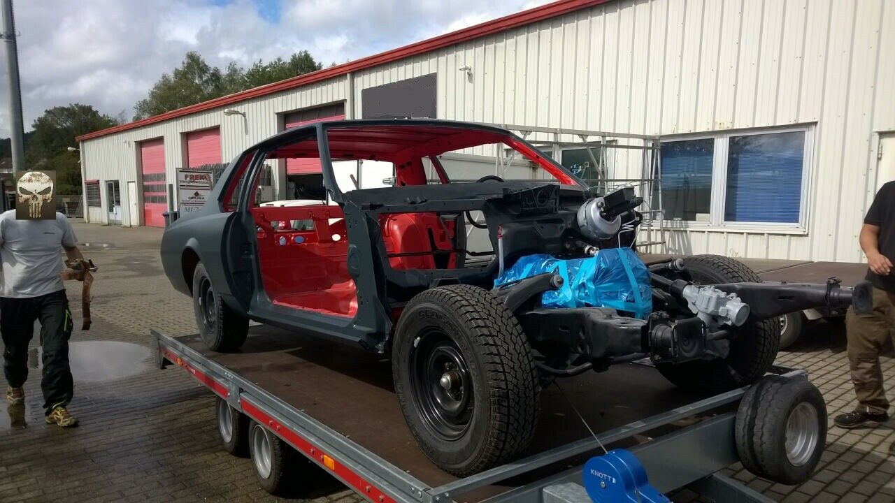

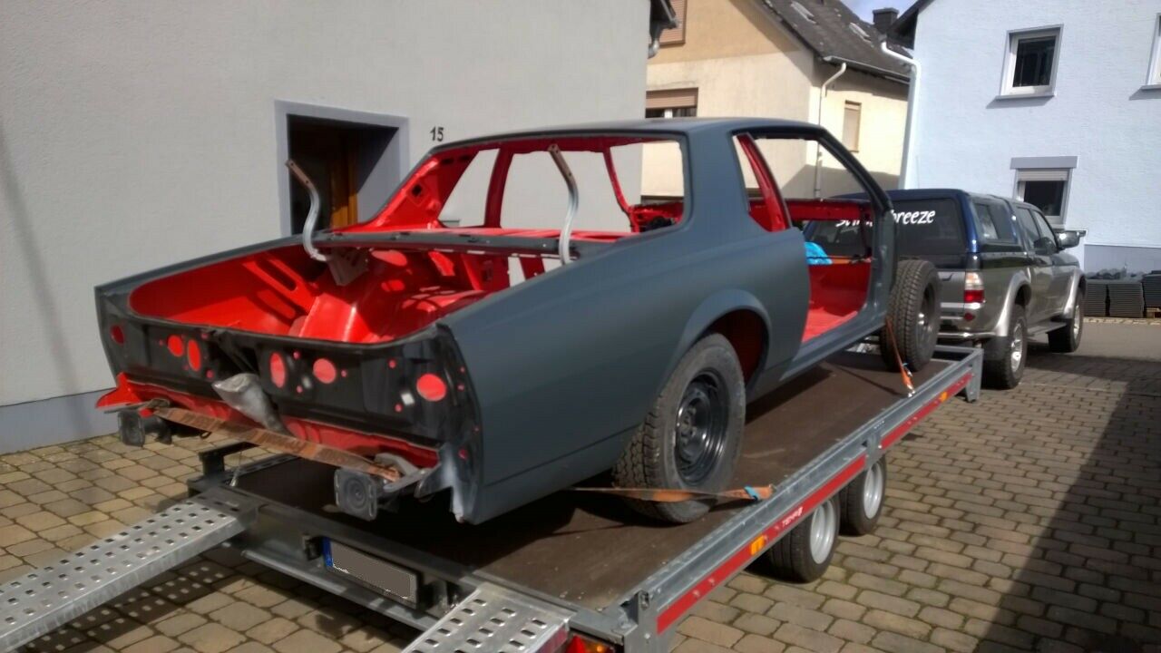

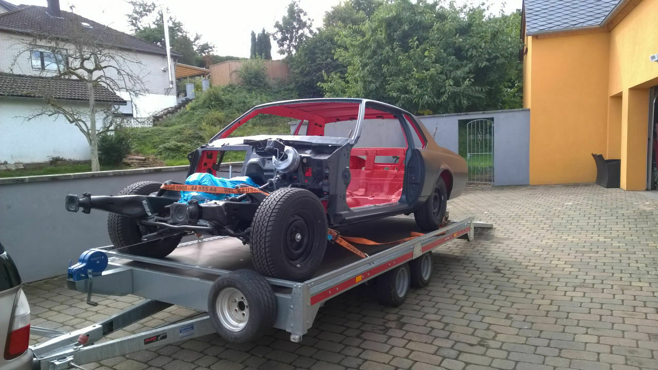

Auf jeden Fall hatte der Gute, wie bereits erwähnt, an besagtem Mittwoch bereits mit dem entlacken begonnen. Wie mir bereits im Vorfeld angekündigt waren dann aber erstmal seinerseits drei Wochen Urlaub angesagt. Die bedeutete für mich, das es frühestens am 07.09. mit meinem Wagen weitergehen sollte und das hat er dann auch durchgeszogen. Bereits Samstag Nachmittag bekam ich dann die Meldung das der Wagen fertig ist. Die Abholung vereinbarte ich dann für Dienstag drauf. Nach einem verregneten Morgen hab ich mich dann am frühen Nachmittag bei bestem Wetter auf den Weg gemacht um den Wagen abzuholen und hier ist das Ergebnis:
AbholungAbholungAnkunft 1Ankunft 1Ankunft 2Ankunft 2Ankunft 3Ankunft 3In ganzer Pracht.In ganzer Pracht.
Bevor jetzt irgendjemand Schnappatmung bekommt, ja ich bin mir darüber im Klaren das die Farbe nicht original ist! :D Ist mir aber egal, ich finde sie ziemlich geil. Es ist kein Schwarz, auch wenn es auf den Bildern ziemlich dunkel wirkt, sondern anthrazit grau. Der Lack ist zwar matt aber, wenn man drüber streicht, dennoch glatt wie eine "normale" Lackierung.

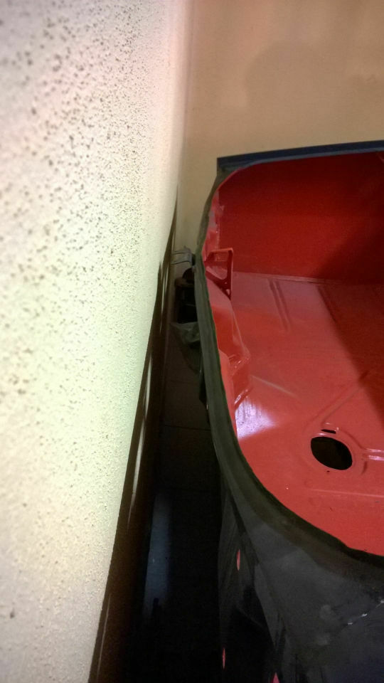

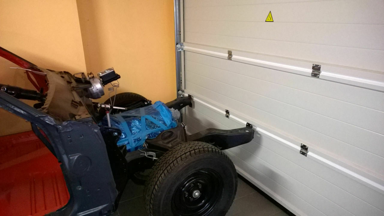

Am Ende musste das Ding noch in die Garage, da ich den Wagen mit dem frischen Lack nicht mehr mit einer Plane abdecken kann. Diese würde das schöne Ergebnis schnell wieder ruinieren. Eine knappe Angelegenheit wars und ich musste sogar die vorderen Pralldämpfer wieder demontieren. Hinten zur Wand sinds ca. 2cm, vorne beim Tor vielleicht 3cm. Puh, Glück gehabt! :D
Knapp!Knapp!Knapp!Knapp!
