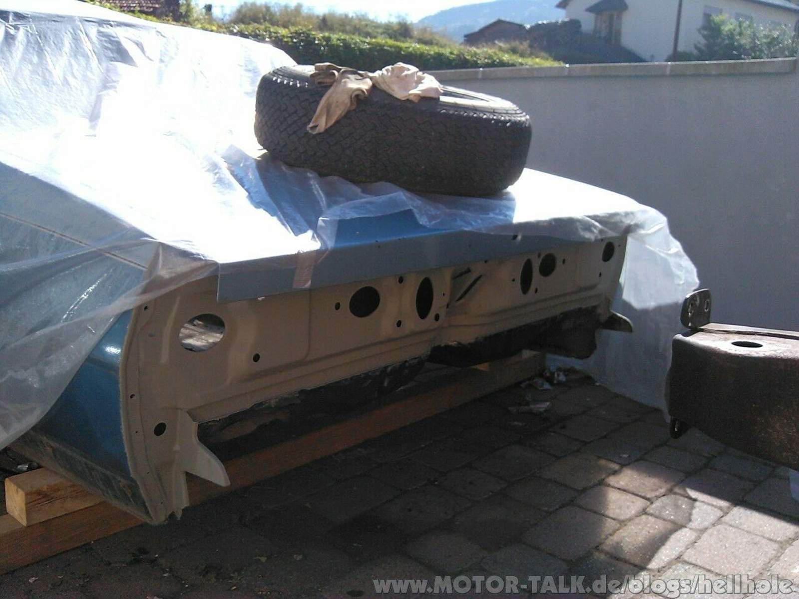

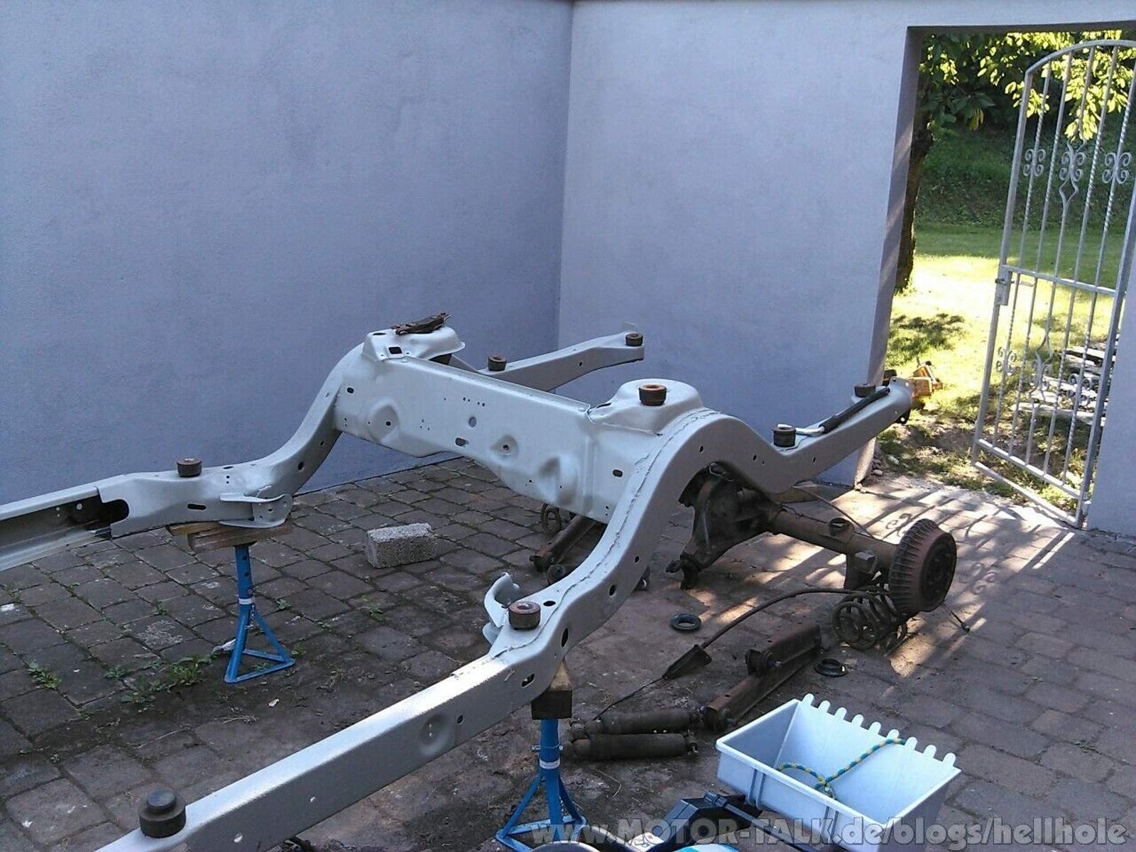

Schleifen und Grundieren
Ich habe damit begonnen den Rahmen, mit Hilfe von Drahtbürstenaufsätzen und CSD Scheiben für Bohrmaschiene und Winkelschleifer möglichst blank zu machen. Das ist ne Sauerei kann ich sagen! Der Rahmen ist zu großen Teilen mit einer Art Bitumen beschichtet. Ich kann nur davon abraten die Arbeit in kurzen Hosen zu machen wenn man auch nur über einen Ansatz von Beinbehaarung verfügt, spätestens wenn ans Waschen geht hat sich das mit den Haaren erledigt! :mad: Schon mal einen Kaugummi im Haar gehabt, nein? Glück gehabt!:D
Im Gegenzug ging das Zeug, sowie der meiste Rost problemlos vom Rahmen runter. Flächiger Rost in den Poren, der sich nicht entfernen ließ wurde mit Deox Rostumwandler behandelt und unzugängliche Spalten und Falze mit Owatrol Öl versiegelt.
Anschließend habe ich alles mit Brantho Korrux nitrofest RAL7032 grundiert.
Wenn der Rahmen dann später fertig grundiert ist wird er mit Brantho Korrux 3in1 Chassielack schwaz (RAL9005) lackiert.

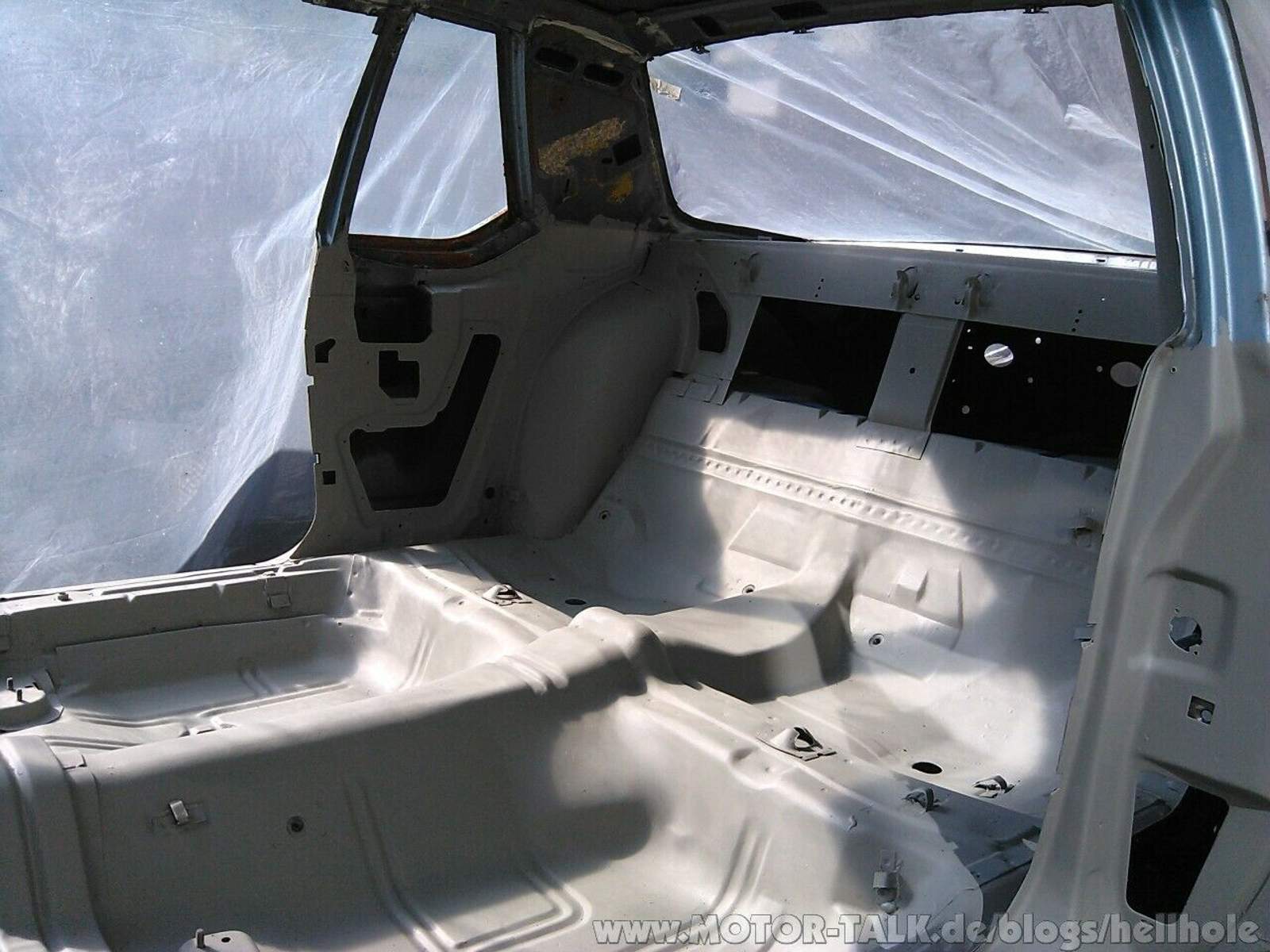

Mit dem InnenRaum bzw. Unterboden wird genau so verfahren, nur das hier abschließend RAL3020, Verkehrsrot, lackiert wird. Ich verspreche mir von einem hell lackierten Unterboden das man später Korrosionsansätze gut erkennen und sofort reagieren kann kann.
Alle nicht Sichtbaren Flächen wurden/ werden der Einfachheit halber mit Pinsel und Rolle lackiert. Außen bekommt der Wagen natürlich eine richtige Lackierung via Pistole. :)
Wenn die Karosse fertig grundiert ist werden noch alle Flaze mit neuer Karosseriedichtmasse versehen.
Die Hohlräume in Rahmen und Karosserie werden später gespült und mit Wachs/ Fett, vermutlich Fluid Film oder Mike Sanders, geflutet.
Was die ganze Aktion so in die Länge zieht sind die Trockenpausen bei den Lackierarbeiten, ohne diese wäre ich schon doppelt so weit. :D

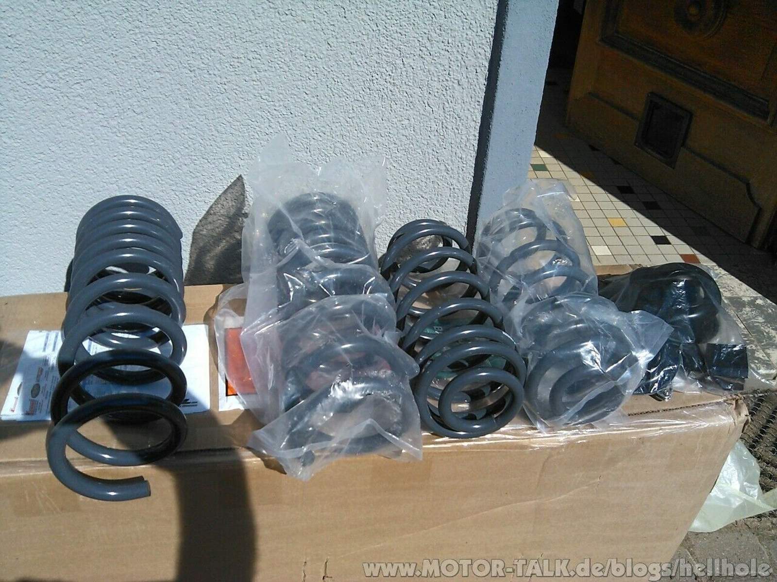

Am 10.08.2013 habe ich bei Summitracing eine umfangreiche Bestellung aufgegeben, insgesamt $2030,- dazu kamen $820,-(:eek:!) Versand (Luftfracht) = $2850,-. Bezahlt wurde via Paypal mit Kreditkarte. Mit dem Paypal Umrechnungskurs wurden daraus dann 2170,-€, daruf kamen Zoll und MwSt. selbst ausgerechnet hatte ich 510,-€, der Zoll kam dann auf 495,-€. Da habe ich nicht schlecht gelegen. Macht zusammen 2680,-€ für den Großteil der benötigten Teile.
Die Lieferung ansich ging fix von statten. Da nicht alle Teile vorrätig waren ist die Bestellung erst am 28.08.2013, von Ohio aus, auf den Weg gegeangen. Am 29.08.2013 kam sie dann in Brüssel an und am 30.08.2013 in Frankfurt beim Zoll. Dann hat sich DHL gemeldet und wollte ne Zollnummer (EORI) zur Zollabwicklung haben. Hä wat is datt denn, hab ich dann gefragt. Ja die bräuchten sie um die Zollformalitäten zu erledigen und ich solle eine beim Zoll beantragen. Beim Zoll angerufen und nachgefragt, EORI Nummer braucht 3-4 Wochen bis zur Zuteilung aber warum ich die denn bräuchte. Ich, DHL, bla, bla, bla. Antwort von der sehr freundliche Zollbeamtin, ah DHL mal wieder, das machen die gerne, damit sie den Zoll für mich abwicken können um dann dafür Gebühren dafür in Rechnung zu stellen. Eine EORI Nummer braucht man nur als gewerblicher Importeur. Ich solle DHL sagen sie sollen unverzollt an mich liefern und dann könne ich Zoll und Steuern einfach an der Haustür beim Fahrer zahlen.
Das habe ich dann auch umgehend gemacht und heute morgen ist das Paket dann auch gekommen. Wenn ich den Sonntag abziehe hat das Paket 6 Tage von den USA bis zu mir gebraucht, davon 2 Tage von Ohio nach Frankfurt und dann nochmal 4 Tage für die 200km von Frankfurt bis zu mir, wobei es davon 2 Tage in Frankfurt rum gelegen hat. Am Zoll hats nicht gelegen, die Freigabe erfolgte schon am Ankunftstag. Das sieht man alles schön im Packet Tracking. :D
Im einzelnen habe ich, der Vollständigkeit halber, auch wenns langweilig ist, bestellt:

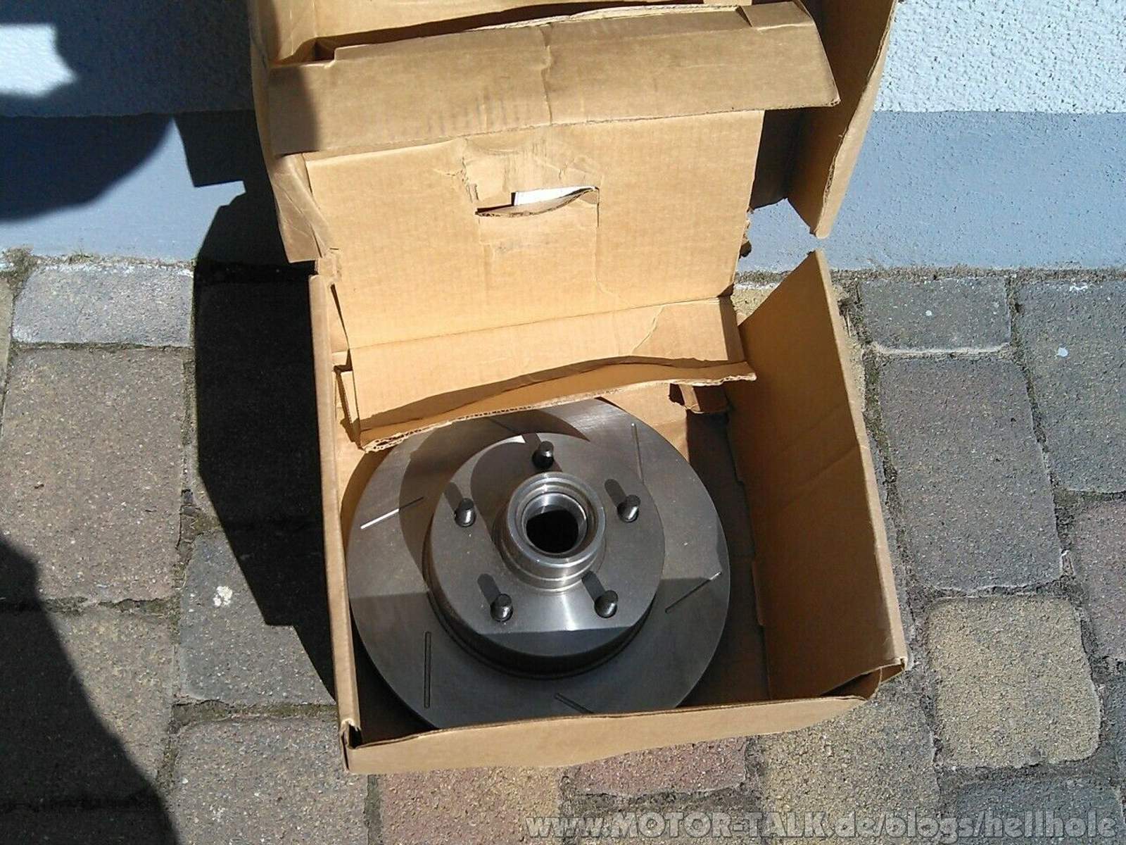

- Bremssattel L+R
- Bremsscheiben vorne
- Bremsbeläge vorne
- Air Spring Kit (ersetzt die Hi Jackers)
- Fahrwerksgummis komplett

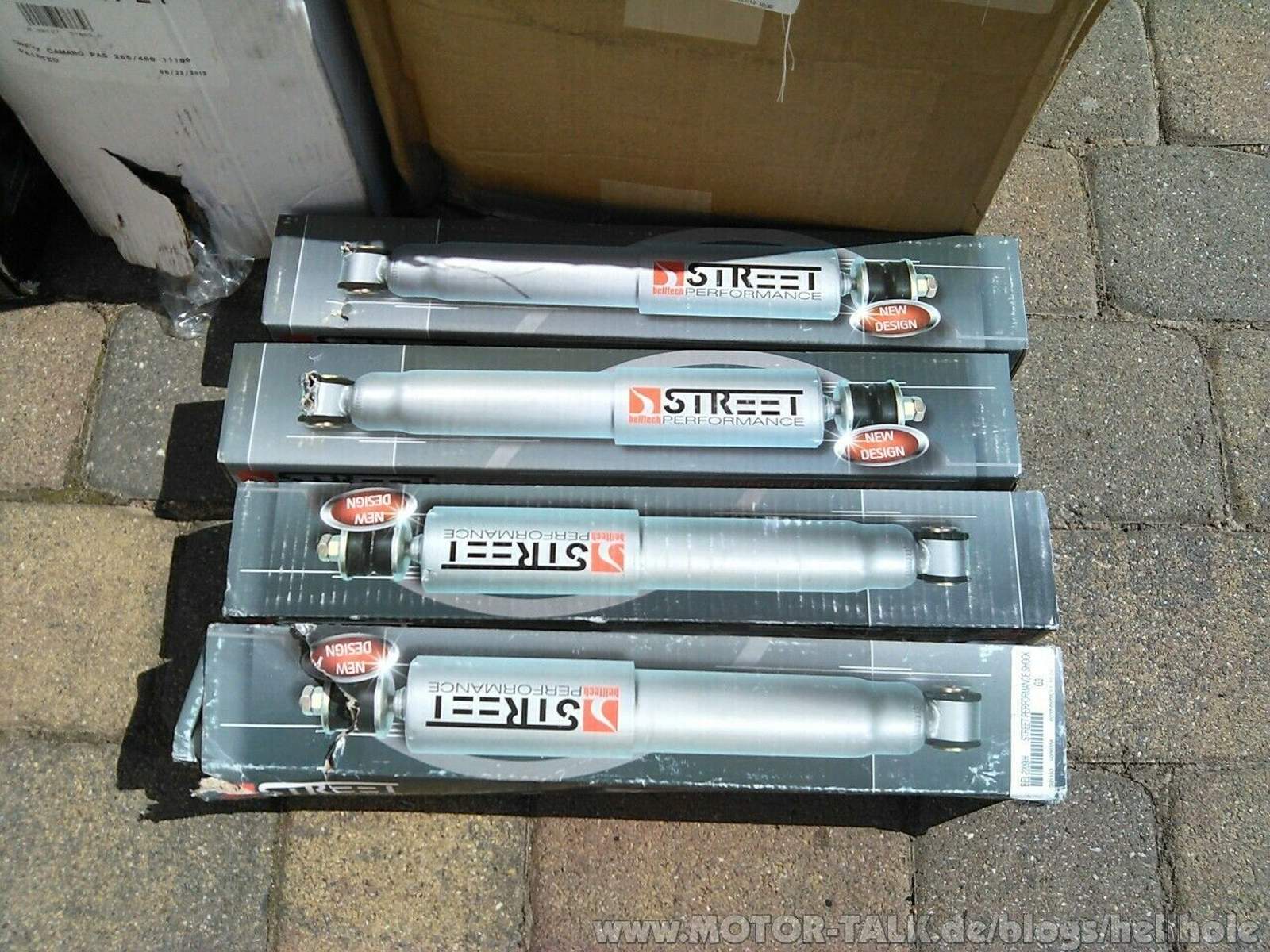

- Stoßdämpfer V+H 1" tiefer
- Überholkit für die Trommelbremsen
- Radbremszylinder
- Bodymount Set PU
- Thermostatgehäuse
- Wasserpumpe
- Grant Lenkradnabe
- Grant Lenkrad
- Hotschkiss Federn, 1" tiefer
- Türdichtungen
- Kofferaumdichtung

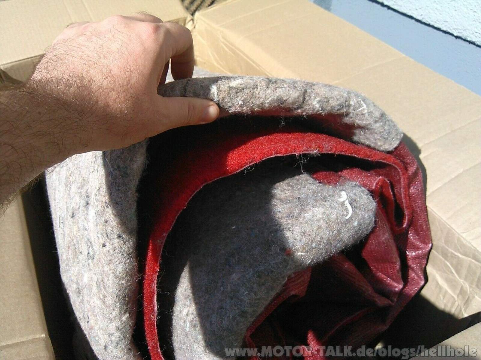

- Teppisch in Passform, rot
- Motorlager
- Getriebe Lager
- Fächerkrümmer
- Walker Endschalldämpfer R+L
