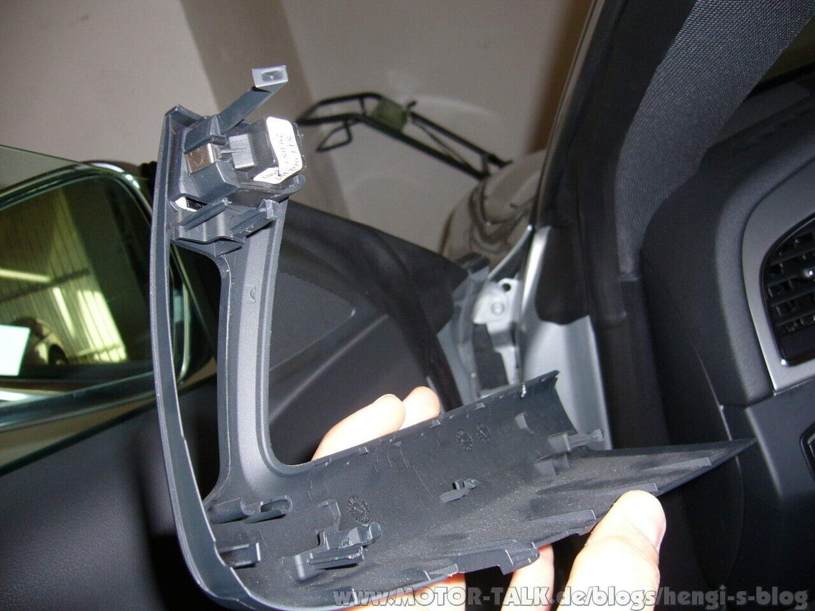

Um den Innenraum ein bisschen aufzuwerten wurden bei dem Facelift ein paar Details überarbeitet die man auch relativ leicht und kostengünstig beim „vor Facelift“ nachrüsten kann.
Der RS5 hat auch ein paar Teile beigesteuert.
Hier eine Auflistung der verbauten Teile:
- Fensterheberschalter links 8K0 959 851 G V10 21,00€
- Fensterheberschalter rechts 8K0 959 855 B V10 12,97€
- Heckklappenschalter 8K0 959 831 B V10 14,22€
- Türinnenbetätigung RS5 links 8T0 837 019 C 6PS 29,75€
- Türinnenbetätigung RS5 rechts 8T0 837 020 C 6PS 29,75€
- Schalter Rückspiegel 8K0 959 565 E WEP 23,74€
Laut Anleitung ist zum Austauschen der Schalter der Ausbau der Türverkleidungen nicht notwendig, allerdings empfiehlt es sich um nicht einen Schaden zu verursachen. Falls die Türbetätigungen auch gleich mit getauscht werden, muss dafür die Verkleidung so und so ab, geht also alles in einem Arbeitsschritt.
Eine Zusammenfassung zum Arbeitsablauf:
- Zierblende mit dem Demontagekeil hinten beginnend von der Türverkleidung abhebeln. Zierblende nach hinten von der Türverkleidung abnehmen, damit der innenliegende Fanghaken der Zierblende aus der Aussparung der Türverkleidung gelöst werden kann.
- Die Schalterblende mit einem kleinen Schraubendreher an der Aussparung unten an der Schalterblende ansetzen, Schalterblende vorsichtig abhebeln und die Elektrische Steckverbindung trennen.
- Nun liegen insgesamt 5 Torx Schrauben frei. Zwei im oberem, zwei im mittlerem und eine im unteren Bereich. Diese natürlich entfernen.
- Türverkleidung mit der Demontagezange/keil hinten unten im Radius beginnend von der Tür ausclipsen. Es sind 8 Halteklips. Türverkleidung nach oben aus der Tür aushängen. Bügel am Seilzugwiderlager vorsichtig entriegeln und Zugende an der Türinnenbetätigung aushängen. Elektrische Steckverbindung am Türsteuergerät mit Fensterhebermotor trennen.
- Die 4 Schalter sind mit Rasterhaken fixiert. Diese Vorsichtig mit einem kleinen Schraubendreher entriegeln und nach hinten aus der Verkleidung rausdrücken.
- Die Türgriffe sind hinten an der Türverkleidung mit 4 Torx Schrauben befestigt, herausdrehen. Türinnenbetätigung von hinten aus der Türverkleidung herausdrücken und abnehmen. Das wiederum geht sehr zäh. Man muss auf die Beleuchtung aufpassen damit man sie beim Aus- und Einbau nicht abbricht.
Der Wiederzusammenbau ist natürlich genau anders herum.
