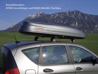

Der Dachbox-Komplettaufbau an der Mercedes A-Klasse (W169)
Beim Kelleraufräumen ist mir meine schicke KAMEI-Dachbox mit ATERA-Grundträger aufgefallen. Inzwischen habe ich Unterlagen für den Verkauf zusammengetragen, die auch hier im Forum von Interesse sein könnten ;-)
Für die Mercedes A-Klasse der 2. Generation (W169) und der stark verwandten B-Klasse der 1. Generation (T245) von 2004 bis 2012 hat es im ersten Anschein keine Chance, Dachlasten zu befestigen.
Tatsächlich ist das aber doch über eine mercedesspezifisch in der Fahrzeug-Dachleiste angeordnete, aufklappbare Verschraubungsöffnung möglich (4 Ankerpunkte, siehe Foto 2).
Häufig kennen die A-/B-Klasse-Besitzer diese elegante und preiswerte Möglichkeit gar nicht, um z.B. Fahrräder, Dachboxen und anderes zu befördern!
# Dachträger ATERA (Stahl-Profil 4-Kant, Part-No. 044 132),
Klemmschrauben und -Schlüssel,
4x Abdeckkappen und Bedienanleitung,
Ankerpunkte für Dachbefestigung in der Breite einstellbar,
Der Abstand der Grundträger-Streben ist von 620 - 870mm variabel einstellbar (s. Foto 12).
Die elegante Dachbox wird über Schnellspannverschlüsse auf den Trägerstreben fixiert, dabei werden U-Tragbügel mittels Click-Spannpratzen 'eingezogen'. Dies erfolgt ohne Werkzeug im inneren der Box.
# Dachbox KAMEI Corvara 310 Titan (Typen-Serie 81200):
LxBxH: 220 x 60 x 36 cm,
Volumen: 310 Liter,
Eigen-/max.Gewicht: 14 / 64 kg,
edle Metallic-Oberfläche Titan-grau mit rotem Schriftzug (passend zum Fahrzeuglack),
2x Gasdruck-Heber/Dämpfer
Schlüssel und Gebrauchsanleitung
Der Gesamtpreis lag damals bei etwas unter 500€. Eine elegante Stauraum-Lösung, die ich letztlich aber leider nicht oft genug benutzt habe.
Der hier beschriebene 'Dachcontainer' von KAMEI hat auch weitere (genehmigte) Verkaufsbezeichnungen: Topstar L und Grizzly L
