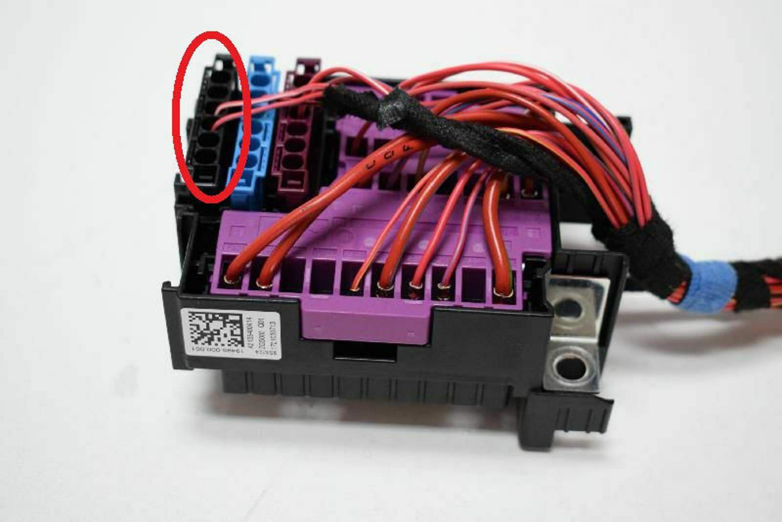

1x Kontaktbuchse MCP 2.8 0,35mm² (A015 545 04 26) -> MFS3 (Position 6) im Sicherungskasten Fussraum Beifahrerseite

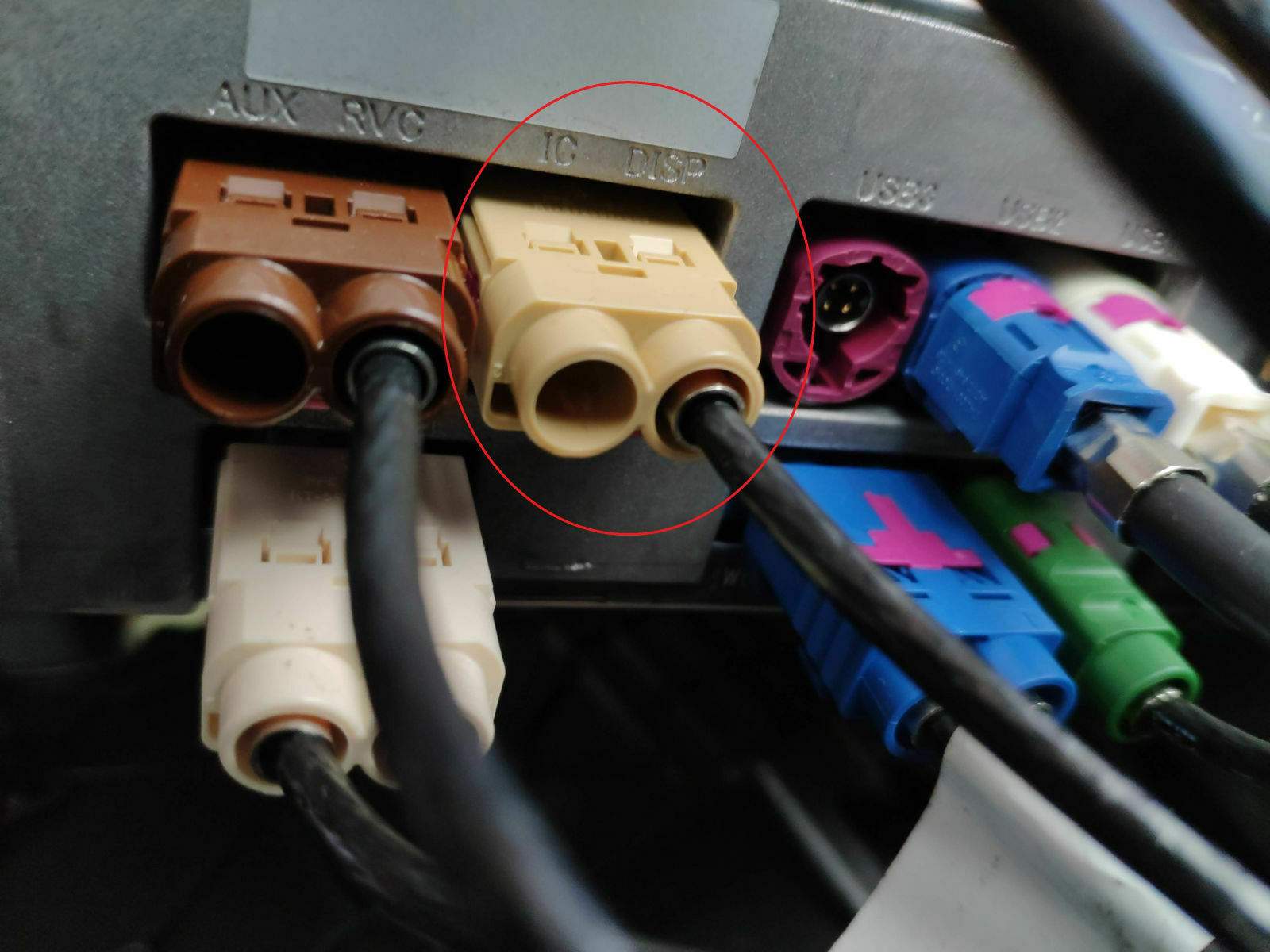

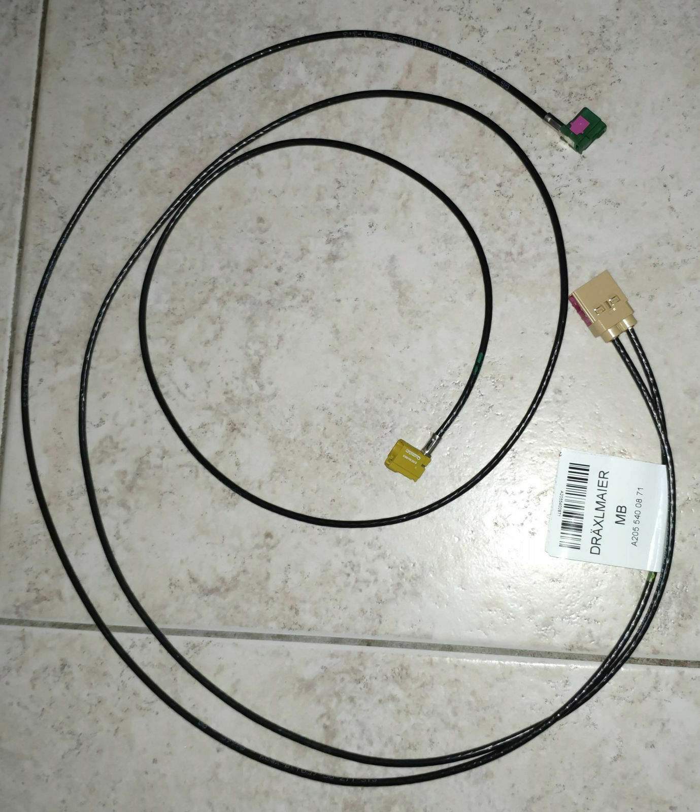

Hochrüstung Datenleitung Headunit-Mediadisplay
Teileliste:
1x Leitungssatz A176 540 45 06
1x 90° FAKRA Stecker Codierung curry
Im Fahrzeug ist bereits eine Datenleitung von der Headunit zum Mediadisplay (A205 540 08 71) vorhanden. Diese Datenleitung besitzt einen Doppelstecker an der Headunit, wovon nur ein Steckplatz belegt ist (der zum Mediadisplay führt, Kennzeichnung DISP). Der unbelegte Steckplatz (Kennzeichnung IC) wird für die Leitung zum digitalen KI benötigt. Hier kommt jetzt der Leitungssatz A176 540 45 06 zum Einsatz. Dieser besteht ebenfalls aus zwei Kabelsträngen. Wir benötigen für unsere Zwecke nur den kürzeren der Beiden. Die Kunststoffstecker sind an beiden Enden des kurzen Stranges zu entfernen (die verpressten Anschlüsse verbleiben am Kabel) und am A205 540 08 71 Leitungssatz in den Doppelstecker einzuclipen sowie zu verriegeln. Ans andere Ende des neuen Stranges wird die 90° FAKRA Kupplung angebracht. Fertig.
Belegung Headunit ohne digitales KIBelegung Headunit ohne digitales KI
Der relevante und adaptierte Strang von Kabelsatz A176 540 45 06Der relevante und adaptierte Strang von Kabelsatz A176 540 45 06
Hybrid A176 540 45 06 und A205 540 08 71Hybrid A176 540 45 06 und A205 540 08 71
Belegung Headunit mit digitalem KIBelegung Headunit mit digitalem KI

Schritt 3 (Kabelbaum verlegen, Lüftermontage):
Der angefertigte Kabelbaum ist zunächst vom KI beginnend Richtung Headunit zu verlegen. An der Headunit werden die beiden Kabelfarben schwarz-orange und grün-orange angeschlossen (Stecker C, Pin 1 und 2). Die Kabelfarben rot, gelb und gelb-weiß werden weiter in den Fussraum Beifahrerseite verlegt. Das rote Kabel wird über den Steckverbinder X18 (blaue Steckverbindung im Kabelschacht) zunächst "trennfähig" gemacht. Aus dem Steckverbinder wird das rote Kabel dann in die Sicherungsbox BFS A-Säule verlegt. Kontaktierung MFS3 Position 6 (siehe Bild).
Innenteil der Sicherungsdose BFS A-Säule.Innenteil der Sicherungsdose BFS A-Säule.
Die CAN-Datenleitung (gelb und gelb-weiß) ersetzen die vorhanden Anschlußkabel für das KI. Dazu einfach mittels Durchgangsmessung das korrekte Kabelpaar identifizieren und umpinnen. Die alte CAN-Leitung ist entsprechend zu isolieren und zurück zu binden.
Das braune Kabel aus dem Kabelbaum wird vom KI an der A-Säule Fahrerseite herunter geführt und schwellerseitig am Massepunkt W34 befestigt.

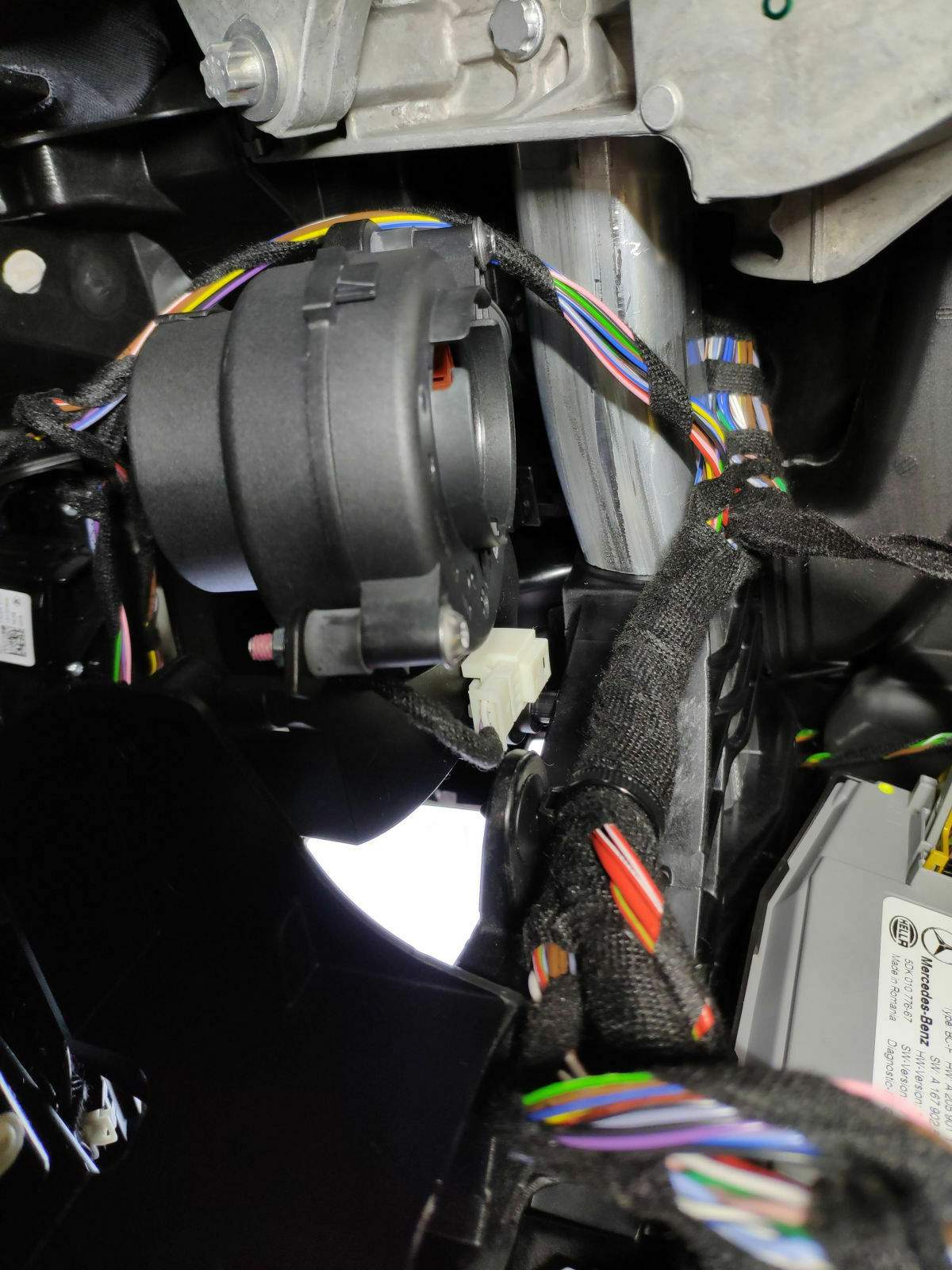

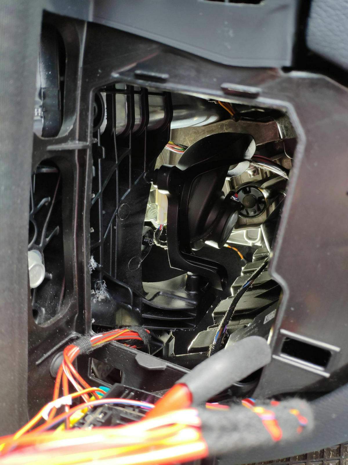

Nach Verlegung und Fixierung des Kabelbaumes kann der Lüfter inklusive Luftkanal verbaut werden.
Um den Zusatzlüfter zu montieren, wird die Verkleidung im Fussraum Fahrerseite, der Teppich sowie der Knieairbag demontiert. Ebenfalls wird die Sicherungsdose in der I-Tafel freigelegt und aus der I-Tafel ausgeclipt. Danach kann man sehr komfortabel den Lüfter montieren. Es empfiehlt sich, den Luftkanal vorher zu montieren.
Position Luftkanal Anströmung DisplayPosition Luftkanal Anströmung Display
Montierter Lüfter aus Sicht Sicherungsdose I-TafelMontierter Lüfter aus Sicht Sicherungsdose I-Tafel
Montierter Lüfter aus Sicht Fussraum FahrerseiteMontierter Lüfter aus Sicht Fussraum Fahrerseite

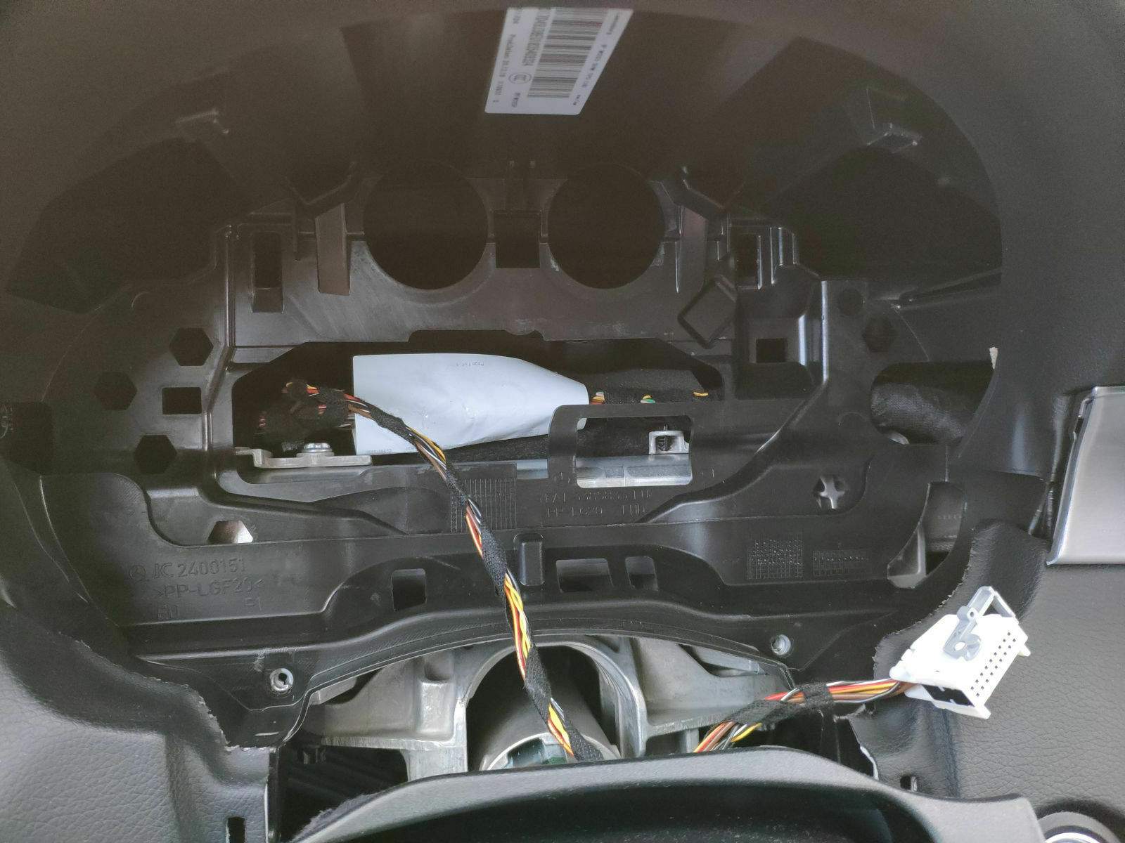

Der Stecker des analogen Kombiinstrumentes (siehe Bild) ist zu öffnen und die Kabelfarben gelb, gelb-weiß, schwarz und schwarz-weiß direkt in den neuen Stecker umzupinnen. Gelb-weiß Pin 1, Gelb Pin 2, Schwarz Pin 7, Schwarz-weiß Pin 6
Die Kabelfarben Rot-gelb und Braun sind von MQS auf SLK2.8 umzucrimpen und auf Platz 12 und 11 zustecken.
Stecker analoges KombiinstrumentStecker analoges Kombiinstrument

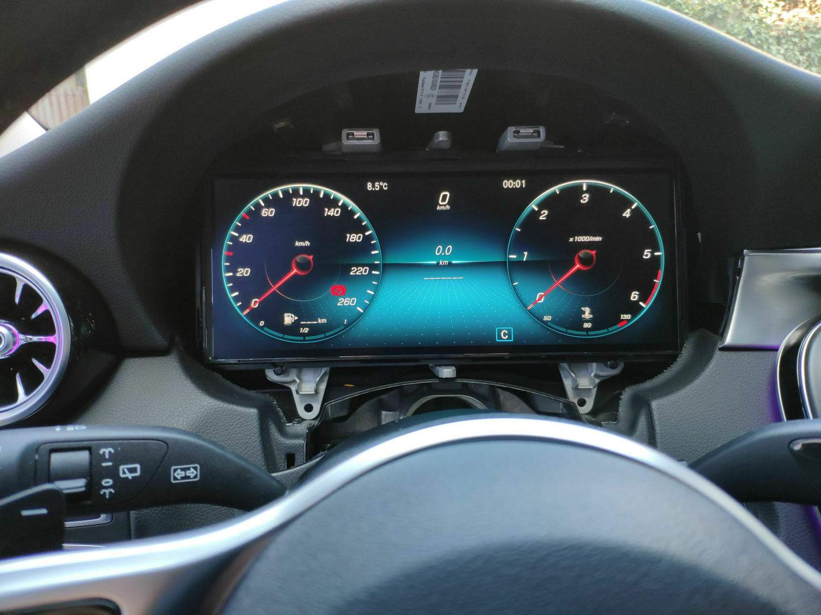

Danach bleibt nur noch die Kontaktierung des neuen Steckers und des Datenkabels von der Headunit.
Erstmalige Inbetriebnahme des digitalen Kombiinstrumentes.Erstmalige Inbetriebnahme des digitalen Kombiinstrumentes.
Schritt 5 (Fahrzeug komplettieren):
Spricht für sich selbst :)
Jetzt muss nur noch der Code 464 ins VeDoc eingetragen werden und eine SCN-Codierung der Headunit und des EZS durchgeführt werden, damit die Zusatzumfänge freigeschalten werden und der Lüfter angesteuert werden kann.
Das ging ja fix...:D

Habe gerade einen weiteres Nachrüstprojekt
mit Hilfe 2-er Kollegen hier aus dem Forum -popolli für die Adana-Anleitung und Rajay für seine exzellente tech. Unterstützung umgesetzt und suche neue Herausforderungen... ;-))))), und das volldigitale Kombi wäre's ja ....
VG
Jo
Sat May 30 08:46:31 CEST 2020    |    i.am.dirt
Ob bei einem Vor-MoPf diese Nachrüstung so einfach umsetzbar ist, kann ich ad-hoc nicht sagen. Ich kann mir gut vorstellen, dass es da nicht unerhebliche Unterschiede in der Hardware gibt, da es das digitale Display nie in einem Vor-MoPf gab und es dafür auch nicht vorgesehen war.
Dass man ein digitales Display in einen Vor-MoPf verbaut bekommt, zeigt der User Benzsport hier in seinen Posts und Blogs.
Ob dabei natürlich die Daten per HSVL von der Headunit an das KI gesendet werden können und ob die Lüftersteuerung durch die Headunit funktioniert, keine Ahnung.
Ohne Lüfter würde ich das Display nicht betreiben. Da sind schon massenhaft Displays den Hitzetod gestorben.
