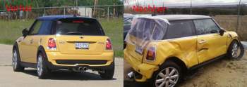

2013 gab es in Deutschland laut statistischem Bundesamt über 45'000 Kollisionen durch zu wenig Abstand. Nach ADAC Unfallforschung sind Auffahrunfälle bei PKW direkt hinter Unfälle durch Vorfahrtsmissachtung. Bei den LKW nehmen sie sogar den Spitzenplatz ein. Die Kosten betragen fast 600 Mio. Euro jährlich für diese Art von Unfall.
Der typische Auffahrer ist männlich, im mittleren Alter und relativ erfahren.
Gründe für diese Unfälle können sein:
  • zu wenig Abstand
  • falsches Abschätzen der Geschwindigkeit des vorderen Fahrzeuges
  • schlechte Wetterbedingungen
  • Müdigkeit, Alkohol etc.
Verletzungen, die bei dem getroffenen Fahrzeug auftreten können unter anderem Brust-, Kopf- oder Wirbelsäulenverletzungen sein. Hier ist die Überdehnung der Halswirbelsäule (Whiplash) zu nennen. Es kann dann zu Kopf- und Nackenschmerzen, Übelkeit etc. kommen.
Der Körper wird durch den Aufprall beschleunigt. Die Wirbelsäule wird dadurch gedehnt. Da der Kopf aber träge ist, drückt dieser dagegen. Es kommt zur Überdehnung.
Moderne Kopfstützen können dem zwar entgegen Wirken, aber nicht vollständig.
Unfälle mit Todesopfern passieren häufig auf der Autobahn und der Landstrasse und wenn LKWs beteiligt sind. Doch die meisten Auffahrunfälle passieren in der Stadt mit eher niedrigen Geschwindigkeiten.
