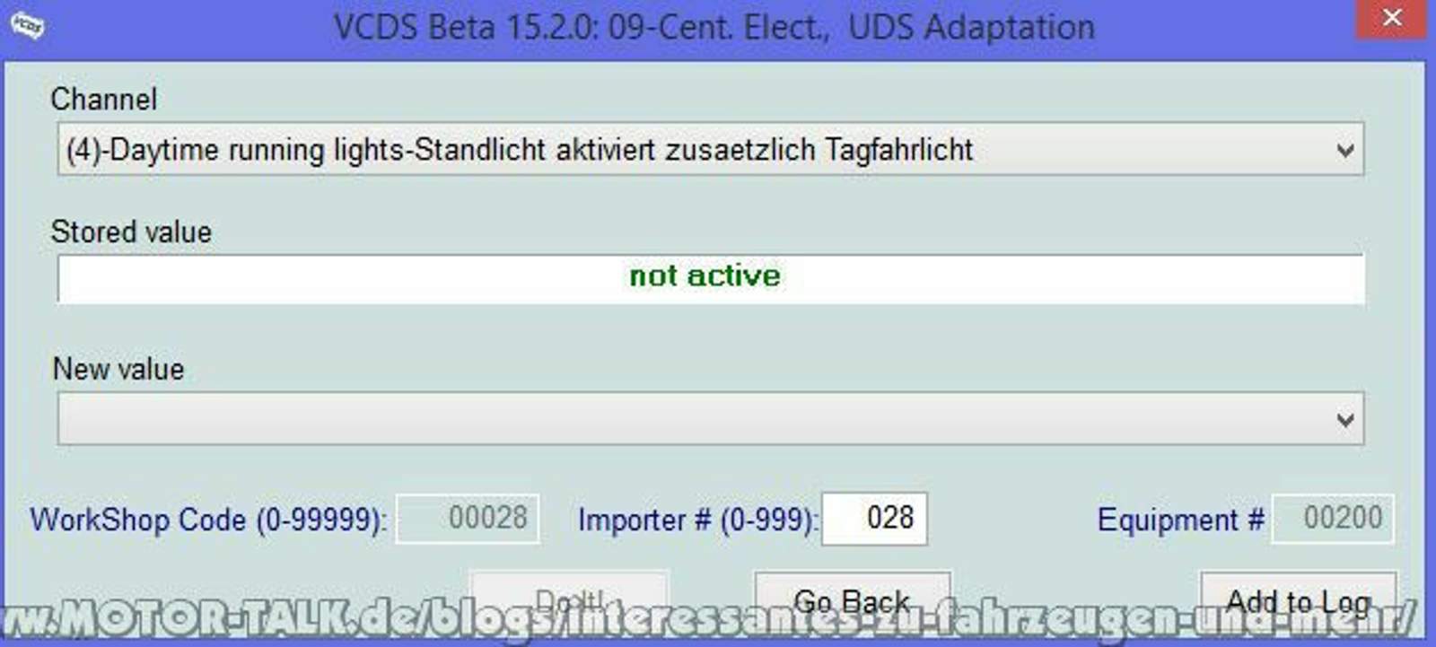

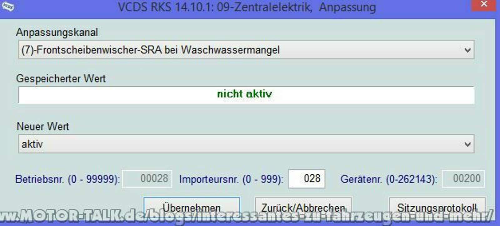

Ich konnte jetzt einige VCDS Codierungen beim Passat B8 austesten. Man braucht dafür unbedingt die VCDS Beta Version 15.1.0 Ansonsten funktioniert das Ganze noch nicht. Alle aufgeführten Codierungen funktionieren.
1. Belüftungsstärke im Auto Modus anzeigen
Auch im Auto Modus der Klima wird die Belüftungsstärke angezeigt.Man hat somit den Überblick, wie stark
die Klima arbeitet:
Steuergerät 08 > Byte 11. Dort drin Bit 6 aktivieren.
KlimaanzeigeKlimaanzeige
2. Fernlichtreset deaktivieren
Der Fernlichtassistent bleibt stets eingeschaltet. Der Hebel muss nicht mehr nach vorne gedrückt werden.
Die Einstellung bleibt solange man in der Auto Stellung des Lichtschalters bleibt:
Steuergerät 09 > Bei der Zugriffsberechtigung: Code 31347 eingeben > Anpassung > Kanal " (5)Assistance liegt functions-Fernlichtassistent Reset > Auf "Not active" setzen
FernlichtresetFernlichtreset
3. Tagfahrlicht manuell aktivieren/deaktivieren im Navi
In der 0-Stellung des Lichtschalters oder in der Auto Stellung bleibt das Tagfahrlicht ständig an. Doch wenn
man beispielsweise das Navi updaten will und dazu die Zündung anhaben muss, kann dies unter
Umständen stören:
Steuergerät 09 > Bei der Zugriffsberechtigung: Code 31347 eingeben > Anpassung > Kanal "(2)-Daytime running lights-
Tagfahrlicht Aktivierung durch BAP oder Bedienfolge möglich" > auf "active" setzen
Tagfahrlicht im MenuTagfahrlicht im Menu
4. Komfort-Blinkerzyklus anpassen
Je nach Einstellung kann man die Anzahl an Blinkvorgängen im Komfortblinkermodus ändern. Dazu
muss nur der entsprechende Wert eingesetzt werden. Zudem müssen die Licht- und MFA-Einstellungen zurückgesetzt werden. Werkseitig sind 3 Zyklen eingestellt. Maximal sind 5 Mal
möglich:
Steuergerät 09 > Bei der Zugriffsberechtigung: Code 31347 eingeben > Anpassung > Kanal "(2)-Turnsignal control-Komfortblinken Blinkzyklen" > Auf Wert 1-5x setzen
BlinkzyklusBlinkzyklus
