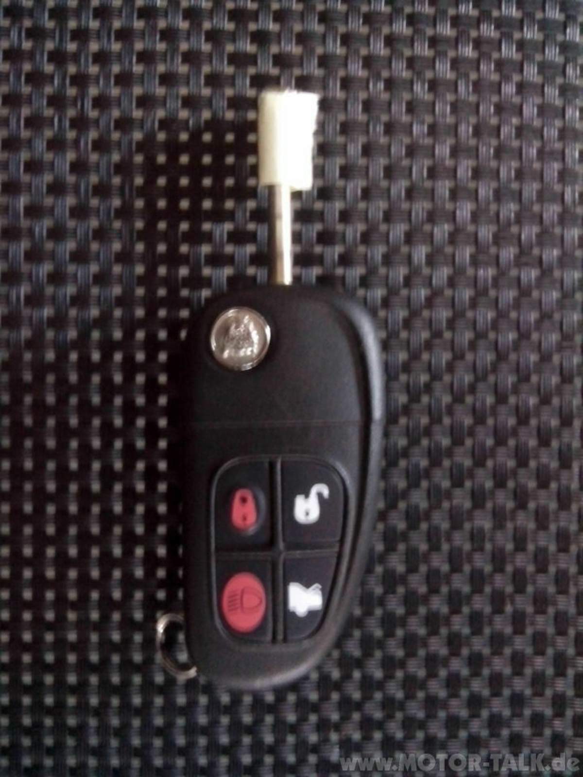

Ist bei einem 2001er S-Type die Umstellung auf einen Klappschlüssel möglich?
bild-02bild-02 bild-01bild-01
Um dieses herauszufinden, gab es augenscheinlich ja die Hilfe des "Freundlichen", dachte ich.
Daraufhin habe ich, unmittelbar, nach einer Woche :mad:, von Jaguar-Deutschland die ausschöpfende Antwort via Mail erhalten, dass ich mich an eine Jag-Werkstatt wenden möge. :( Es wurde auch eine benannt.
Der nette Herr der Werkstatt teilte mir dann auf meinen Anruf mit, dass der 2001er und der Flipkey nicht kompatibel sind und allenfals nach Austausch sämtlicher Komponenten der Flipkey für mein Auto nutzbar ist. Das wären Kosten von rund 2000 Euro. Das Anlernen der FB (bei passendem Fahrzeug) hätte mit ca 45 Euro zu Buche geschlagen.
Aber als leidenschaftlicher Tüftler wollte ich eine andere Lösung finden.

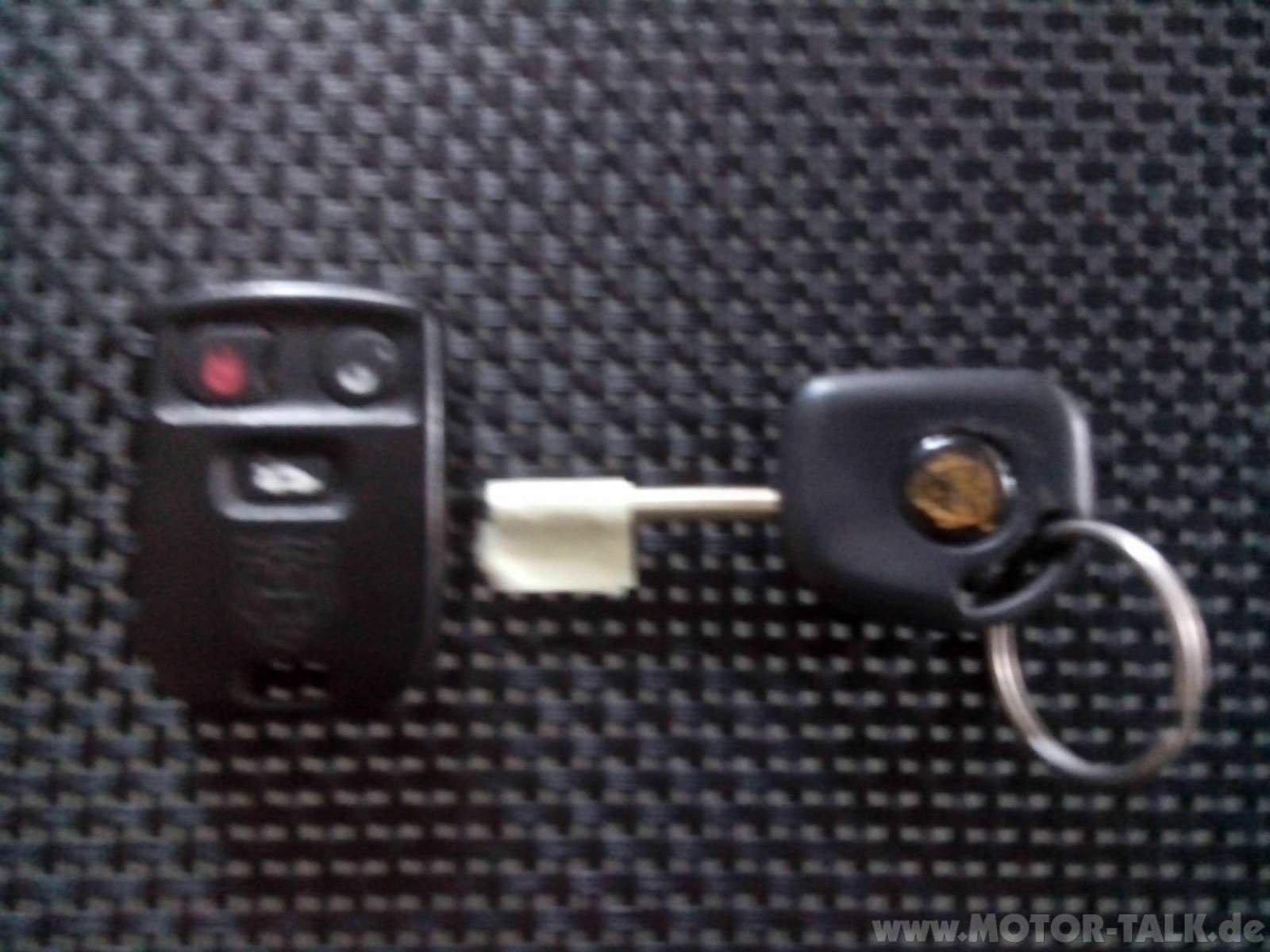

Ich habe mir einen Klappschlüssel besorgt die Klinge bei Ford schleifen lassen und die Wegfahrsperre erfolgreich angelernt. Der freundliche Fordmensch hat die Neigungen der Flächen meines Schlüssels mit fachlichem Auge lesen können und mit der Ford-Schlüssel-Fräse auf die neue Klinge übertragen können. Keine 15 Euro! Die Schwierigkeit war allenfalls, den Spannstift, der die Klinge im Klappschlüssel arretiert, zu entfernen. Der Spannstift ist sehr dünn.
Zunächst hatte mir die FB Probleme bereitet. Der Wagen ist BJ. 02/2001. Da die Komponenten nicht kompatibel sind, ließ die FB sich nicht anlernen. Das Türmodul ist zu alt und das Anlernen ist selbst in der Werkstatt nicht möglich.

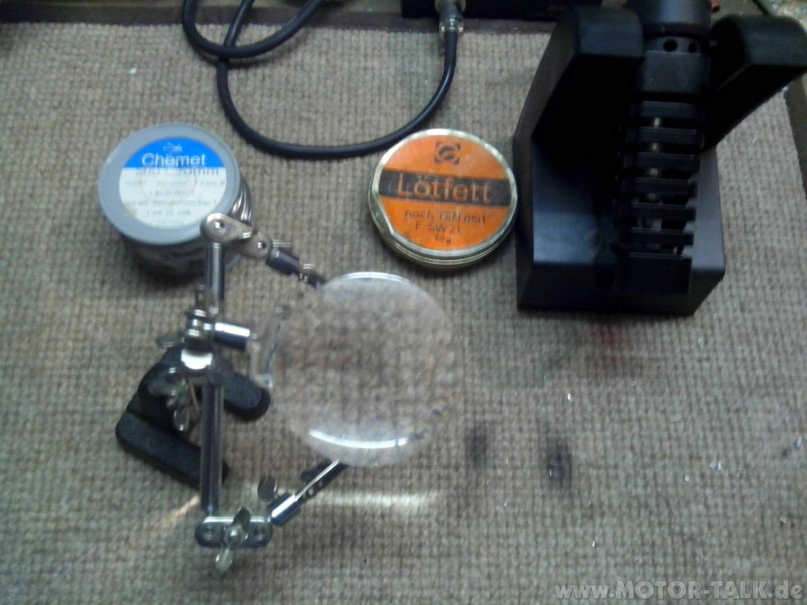

Mein Dremel bild-03bild-03
meine Lötstation bild-04bild-04
meine Lupe bild-05bild-05

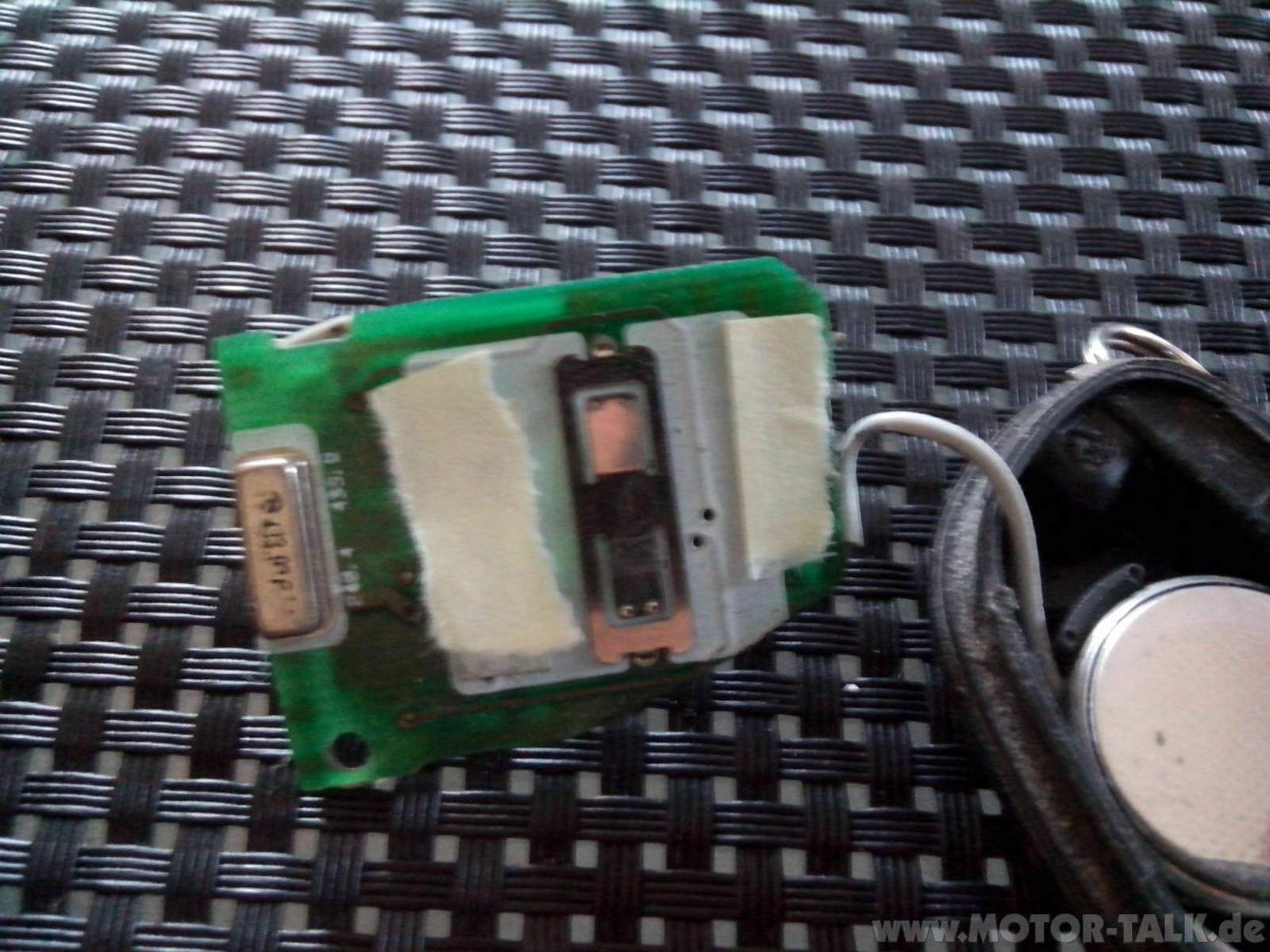

Die funktionierende Platine meiner originalen FB musste "nur" in das Gehäuse des neuen Flip-Key transplantiert werden. Das Gehäuse des alten Senders ist ja rechteckig
bild-09bild-09
und der Klappschlüssel bietet nur Platz für eine kleinere "Freiform".
bild-10bild-10
Umgekehrt ginge es einfacher :D
bild-11bild-11

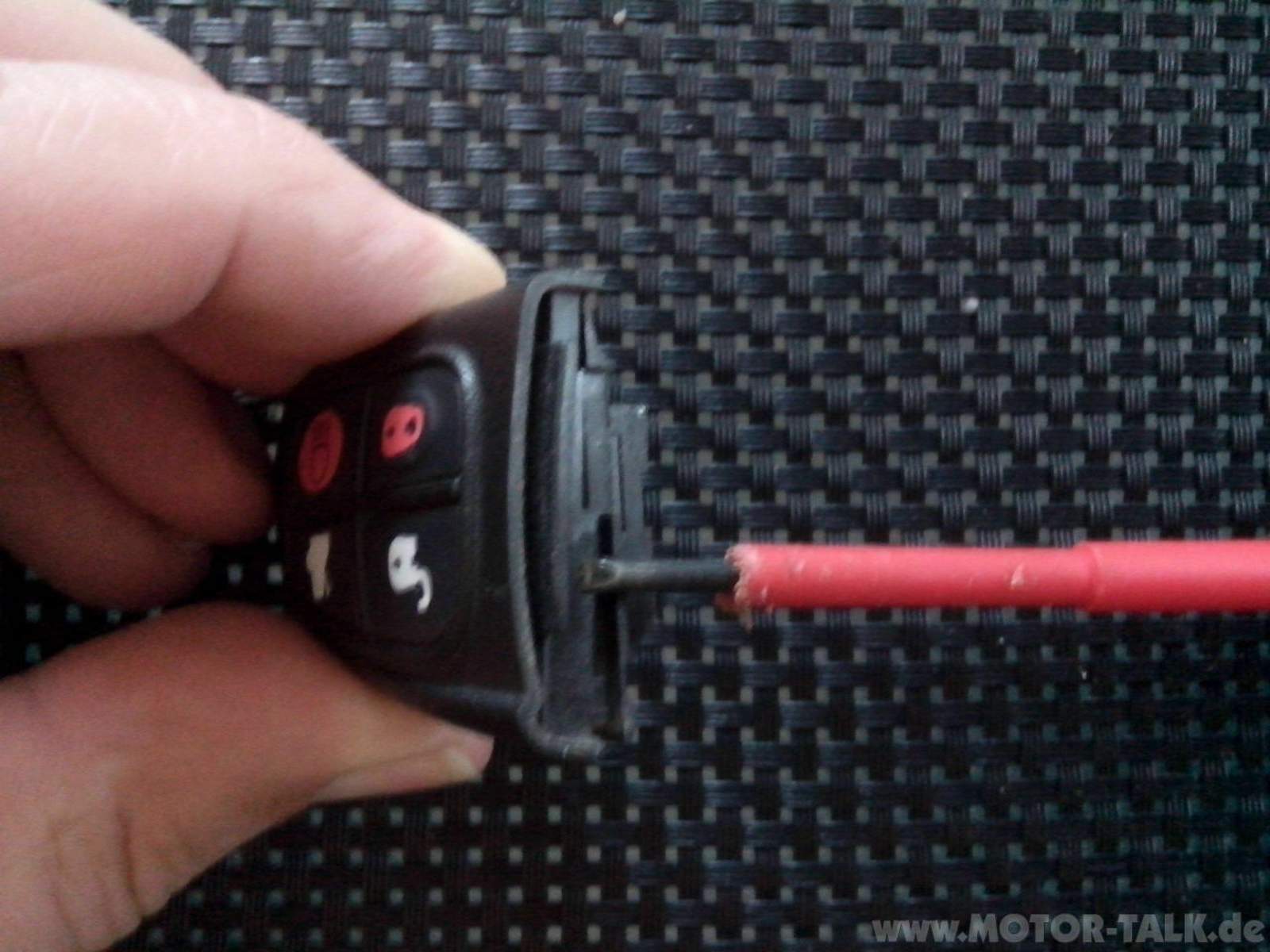

Den Klappschlüssel zu zerlegen, das ist keine Kunst:
bild-12bild-12
bild-13bild-13

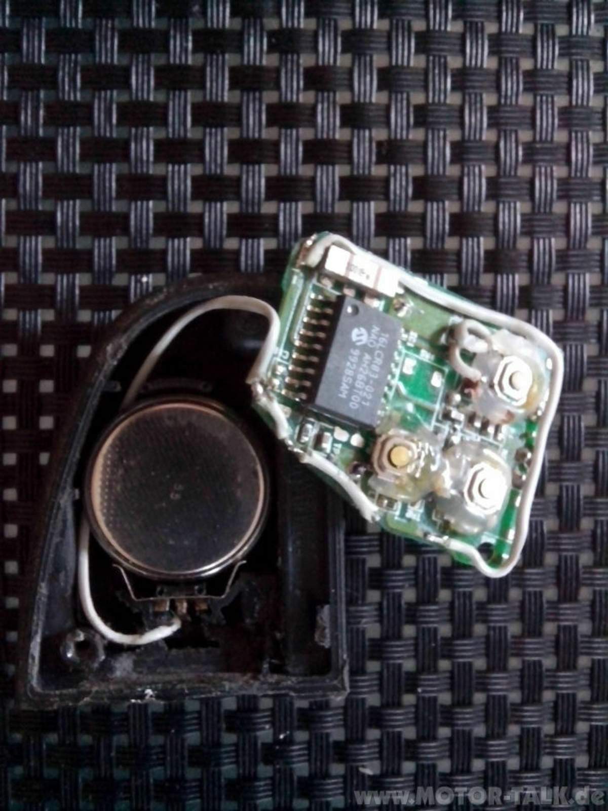

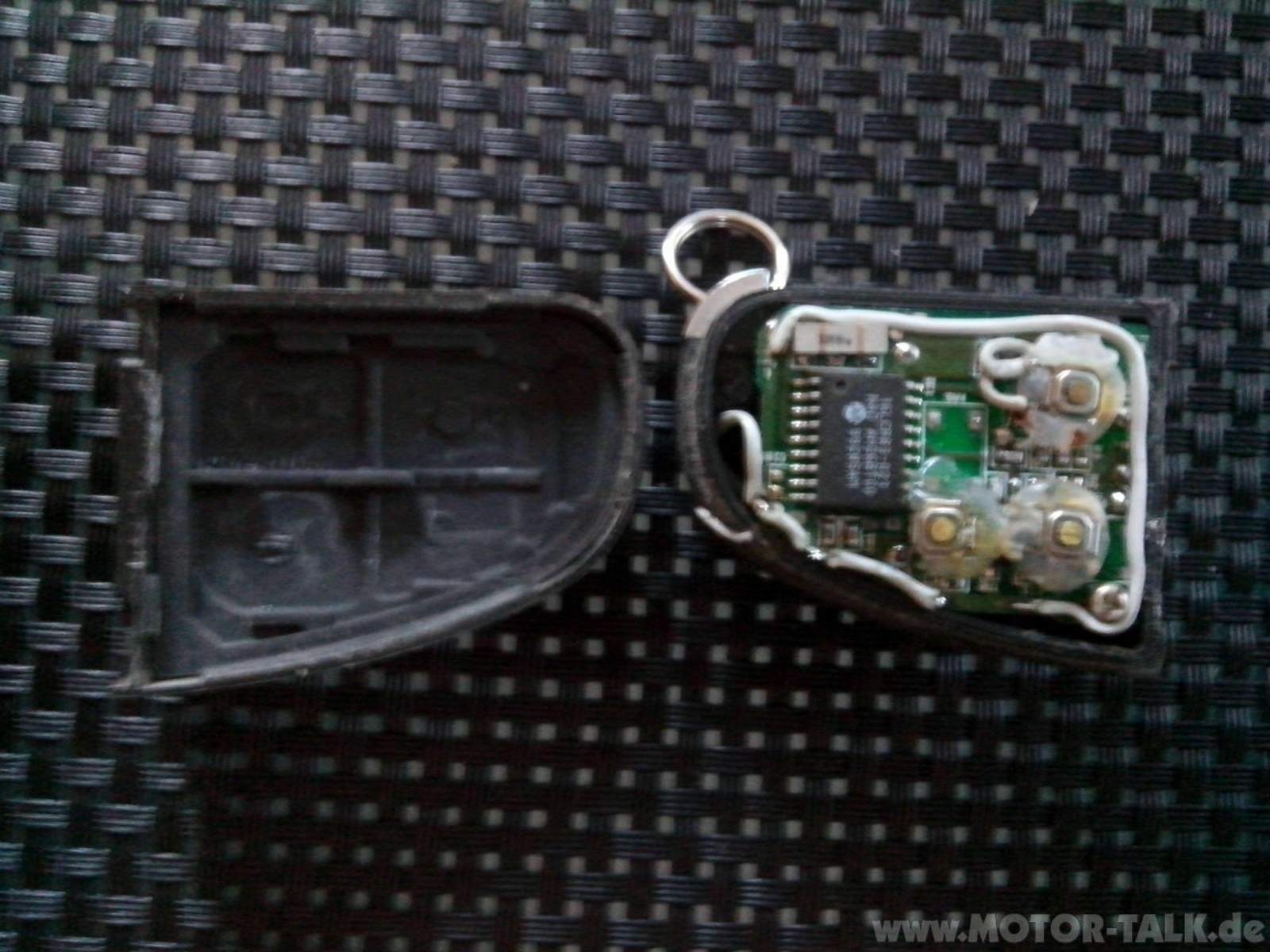

Dann habe ich des abends 'mal gebastelt und die größere Platine der alten FB mit dem Dremel und Lötkolben bearbeitet und in den kleineren FB-Teil des neuen Flipkeys eingesetzt.
bild-06bild-06bild-07bild-07bild-08bild-08
Die Mikroschalter habe ich ausgelötet und die Lötfahnen der Mikroschalter mit dünner Litze verlängert. Die Litze konnte ich aus einem Laufwerks-Flachbandkabel aus einem alten PC gewinnen. Die Mikroschalter habe ich dann mit Heißkleber an die richtigen Stellen auf die Platiene geklebt. Einen der Mikroschalter musste ich ersetzen, weil ich anfangs zu grob zu Werke ging. Wieder half mir mein PC-Schrott-Fundus weiter. Eine alte PC-Maus hatte gleiche Mikroschalter. Glück muss man auch ab und zu haben. Mit dem Dremel habe ich die Platine in Form gebracht. Leider fallen dieser Aktion zwei Leiterbahnen zum Opfer. Um den Antennenabgleich der FB nicht zu verändern, habe ich diese Leiterbahnen in unveränderter, gleicher Länge durch Litze ersetzt.

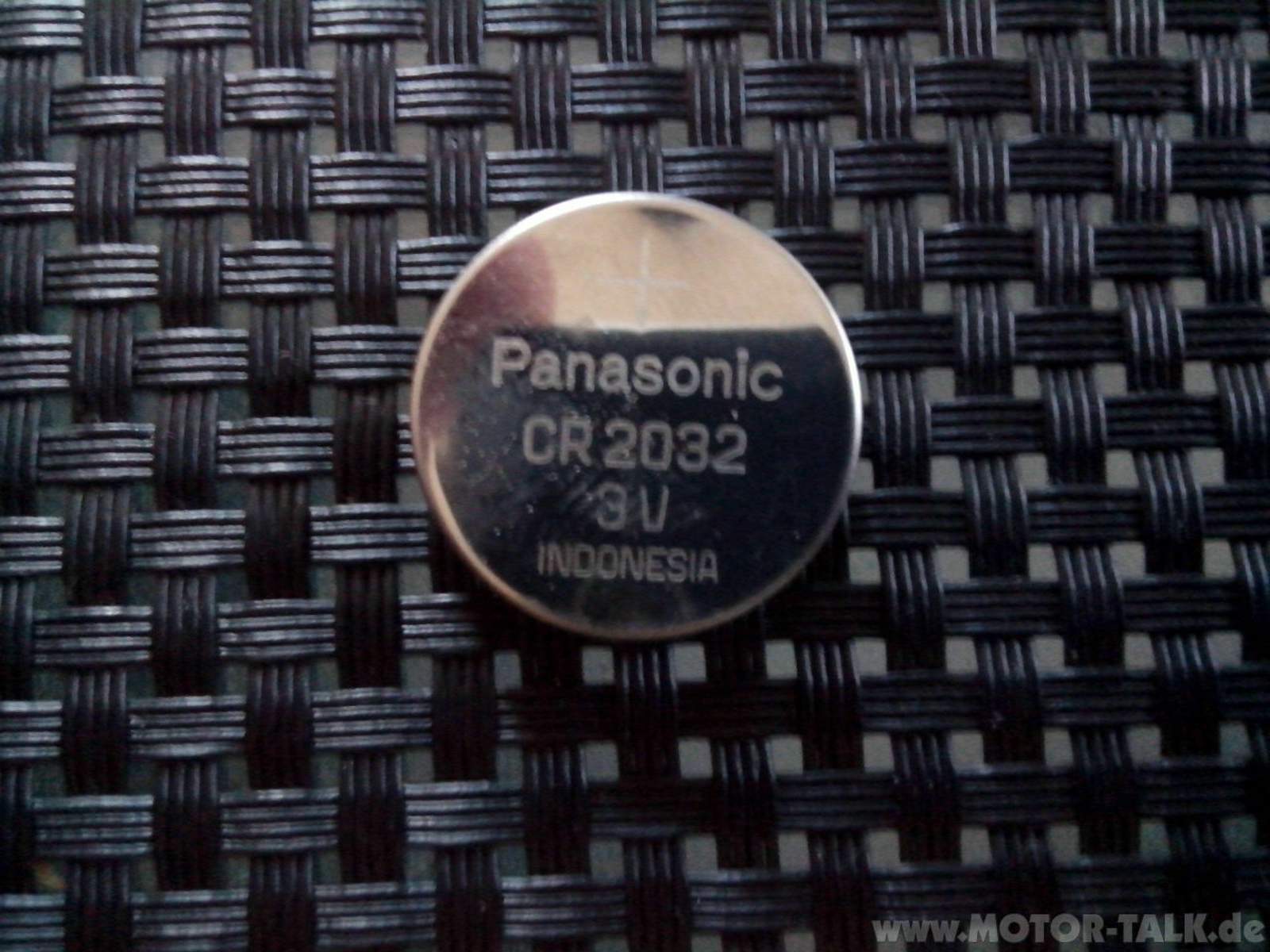

Die Batterie kann an die originale Position in den Flip-Key eingesetzt werden. bild-14bild-14
Weil jetzt die Schalter etwas höher als die originalen Flip-Key-Schalter liegen, habe ich die "Nöppel" unter der Gummimatte gekürzt, um nicht durch Versehen die Sendefunktion auszulösen. Ist aber Geschmackssache.
Jetzt hatte meine alte FB nur drei Tasten: schließen, öffnen, Kofferraum. Der Flip-Key hat 4 Tasten. Ich muss damit leben, dass ich über die Lichtfunktion nicht verfügen kann. Das kann ich jedoch auch sehr gut, denn die hatte ich vorher auch nicht per FB. :D

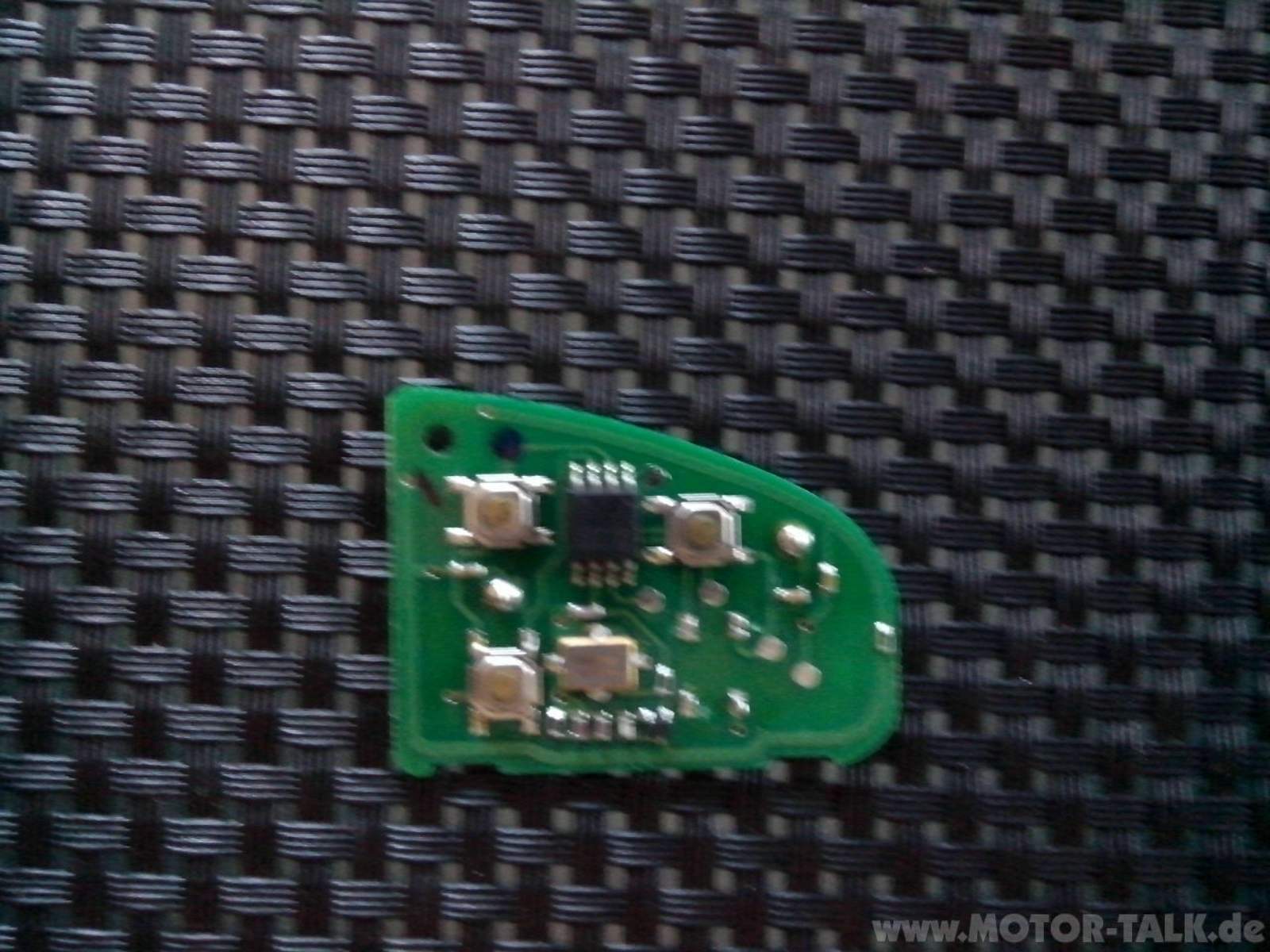

Die eingesetzte Platine sieht dann so aus: bild-15bild-15
Dann der große Test: Taraaa, es funktioniert :-))
