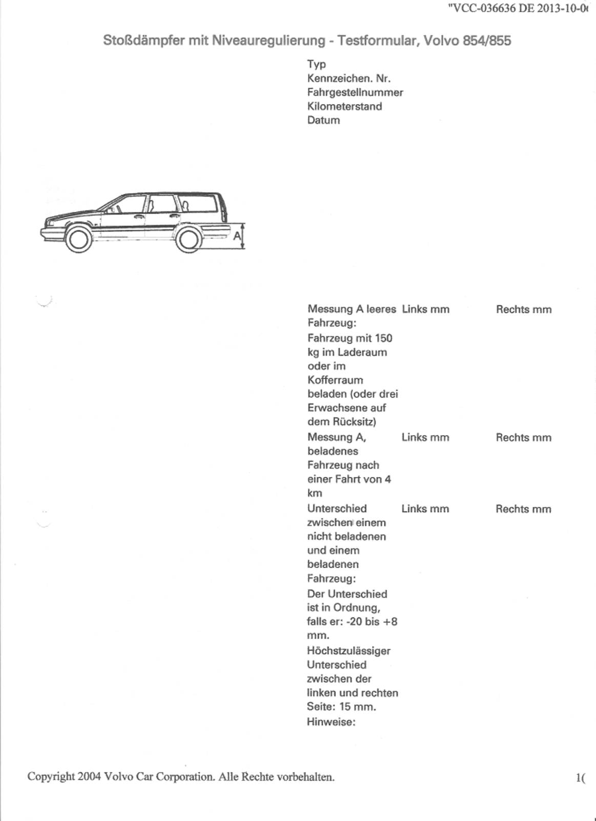

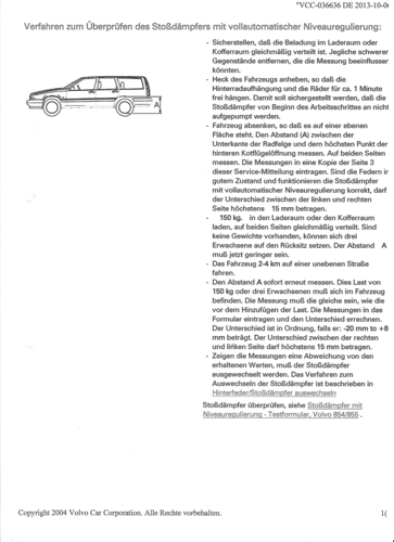

hier eine Anleitung zur Niveaumatenprüfung
