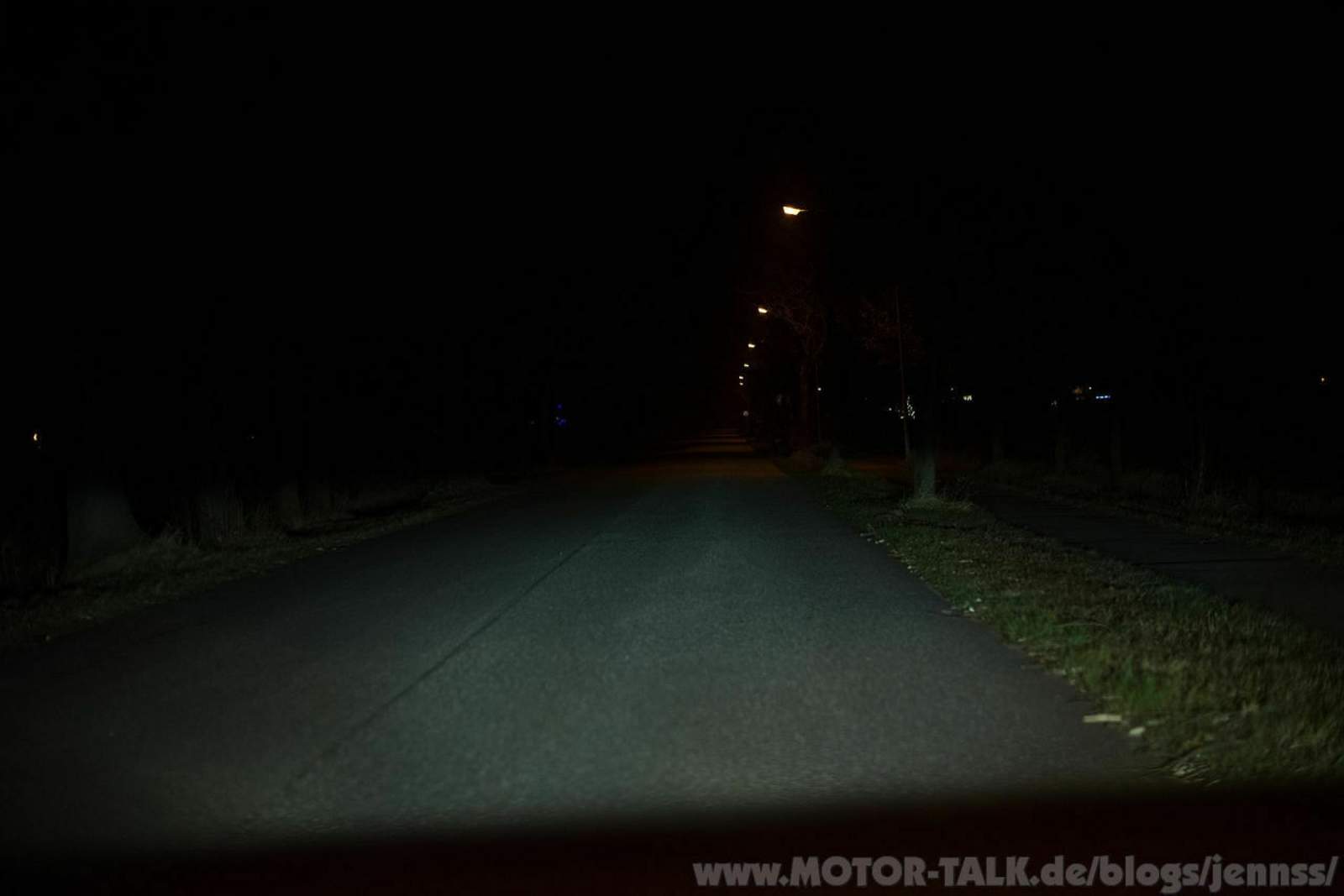

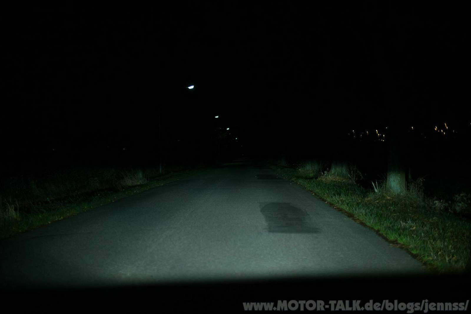

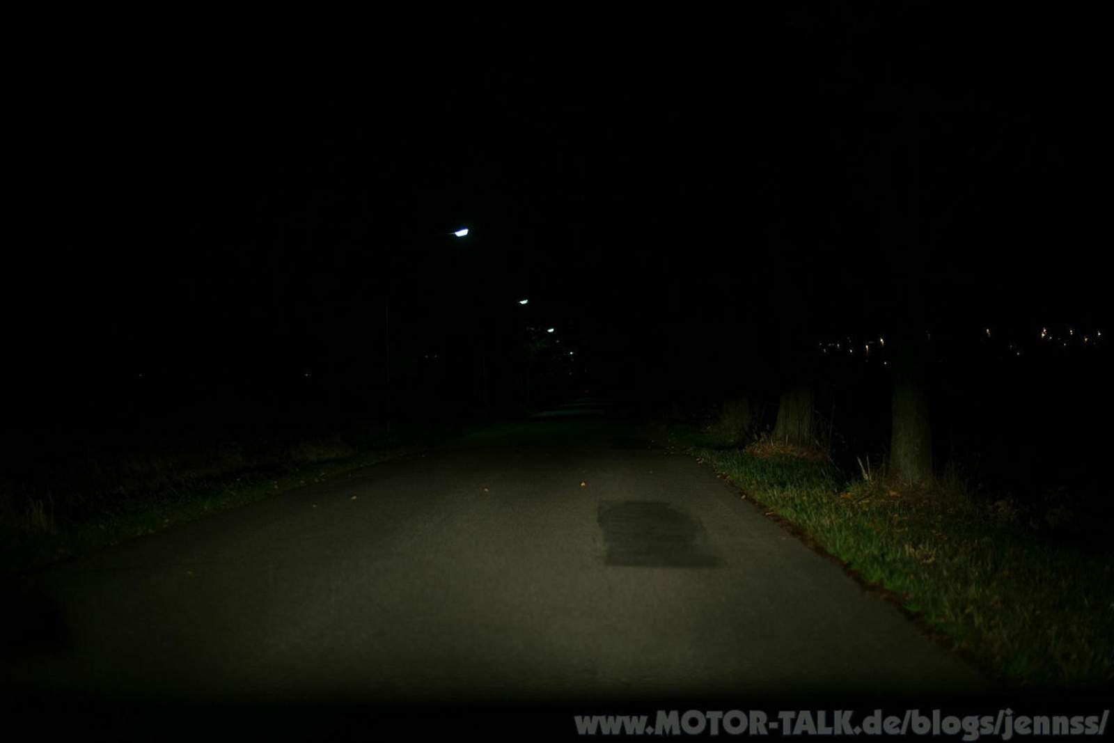

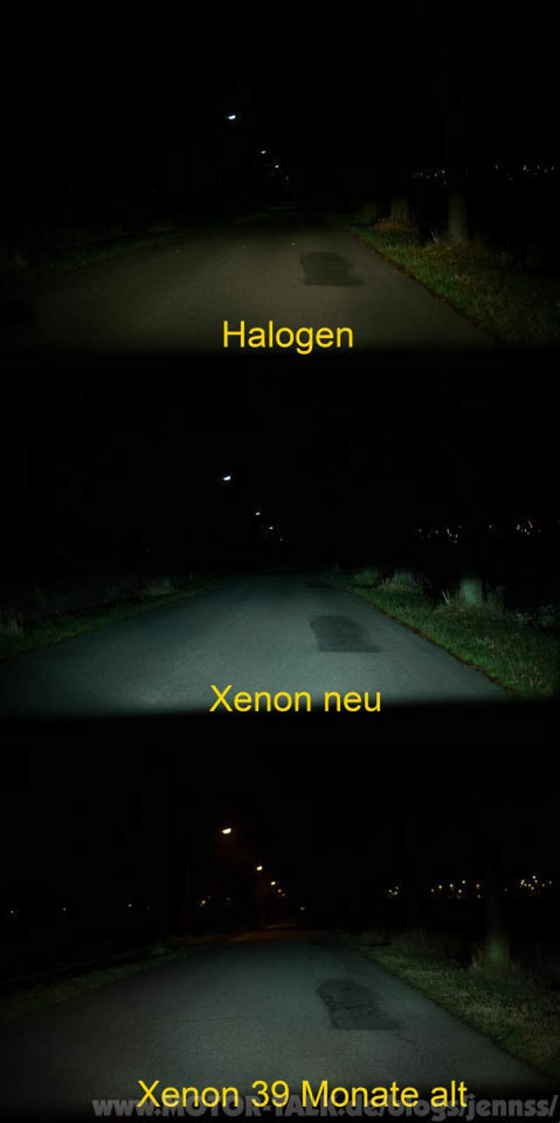

Ich hatte nach unserem Golf 6 mit Halogenscheinwerfer (4 Jahre gefahren) den Golf 7 mit Xenon bestellt. Der Wechsel war im Oktober 2013. Der Vergleich am Tag des Wechsels zeigte, dass das Xenon-Licht wesentlich heller ist. Das Halogenlicht war jedoch schon 4 Jahre alt. Jetzt ist der Golf 7 39 Monate (3 1/4 Jahre) alt und hat ca. 66000 km runter. Heute bin ich wieder an die gleiche Stelle gefahren und habe versucht, die Ausschnitte genau gleich zu treffen. So 100%ig ist mir das nicht gelungen. Ich hätte mich heute auf dem Sitz wohl nicht vorbeugen sollen, aber es passt so ziemlich. Ich habe die gleichen Einstellungen gehabt und heute auch die alten RAW-Fotos nochmal genauso entwickelt (Lightroom 5.7), also mit gleichem Weißabgleich und so (bei einem Xenon-Bild mit Helligkeitskorrektur, da versehentlich mit Blende 2,2 statt 2 fotografiert). Es sieht ein wenig so aus, als wäre die Belichtung heute etwas heller eingestellt gewesen, aber ich denke, das müssen gewechselte Straßenlampen sein, die nun heller und gelber leuchten, denn nach Exif-Infos der Kameradateien ist alles gleich. Meine Kamera (Nikon D600) war mal beim Service, aber das sollte eigentlich nichts geändert haben.
Ergebnis, sofern der Vergleich sauber genug ist: Das Xenon ist dunkler geworden. Es ist zwar noch besser als das Halogen, aber der Vorteil des neuen Xenonlichts ist etwa zur Hälfte verloren.
Neue Xenons sind teuer, neue Halogen-Birnen (jedoch ohne übrige Scheinwerferteile) dagegen billig. In Wikipedia steht zu Xenons:
Die Lichtstärke nimmt mit steigender Betriebsdauer (Alterung) stärker als bei einer Halogenlampe ab, die Leuchtkraft ist dann jedoch noch immer doppelt so hoch wie die einer Halogenlampe. Im Detail: Während sich die Lichtstärke bei Glühlampen am Lebensdauerende (nach ca. 450 Stunden bei einer H7) auf etwa 80 % Leuchtkraft reduziert (bei einer H7 von etwa 30 auf 24 Mcd/m²), fällt sie bei Xenonbrennern nach ca. 2000 Stunden auf ca. 50 Mcd/m² ab.
Für mich wäre noch die Frage, nach wie viel Jahren bzw. eher Kilometern die Xenons den Level von neuen Halogen erreicht haben? Ich schätze, nach 10 Jahren haben Xenons ihren Vorteil ggü. Halogen verloren.

Sun Jan 01 20:29:05 CET 2017    |    the_WarLord
Das Licht wird dunkler, die Gelbanteile schwinden durch den Glaskolben, welcher mit steigender Brenndauer immer trüber wird. Dadurch wird die Lichtfarbe auch immer kälter (bläulicher).
Der Vergleich mit Halogen ist bei trockener Straße ok, Fahrten bei Niederschlag werden aber irgendwann total ätzend (eben durch den fehlenden Gelbanteil), da man scheinbar nichts mehr sieht. Mit Halogen ist's unter der Bedingung sogar besser als mit Xenon.
Btw.: Xenon Brenner als Ersatz (D3S) kosten von GE im günstigsten Fall 56 Euro im bekannten Auktionshaus.

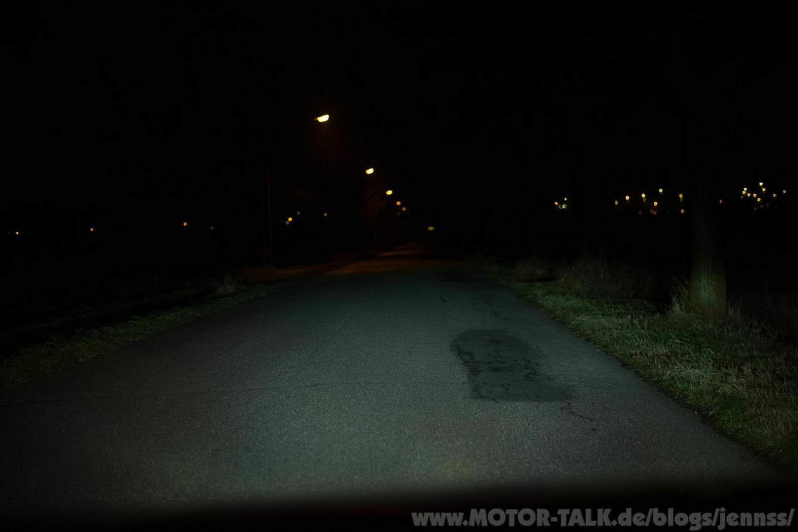

SEHR interessant. Vor allem, daß die Straßenbeleuchtung auf dem letzten Bild auch gelber geworden ist, im Vergleich zu den Bilder 1 und 2.
Aber, die Leuchtmittel mit Quecksilberdampf altern ja auch. Vielleicht wurden sie selbst kurz vor dem Knipsen des zweiten Bildes erneuert?

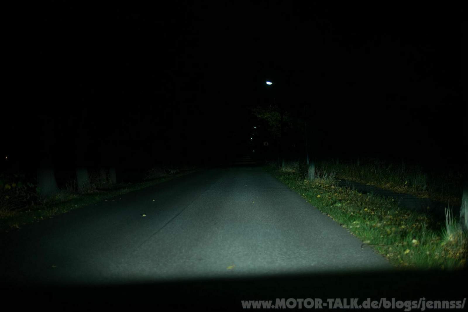

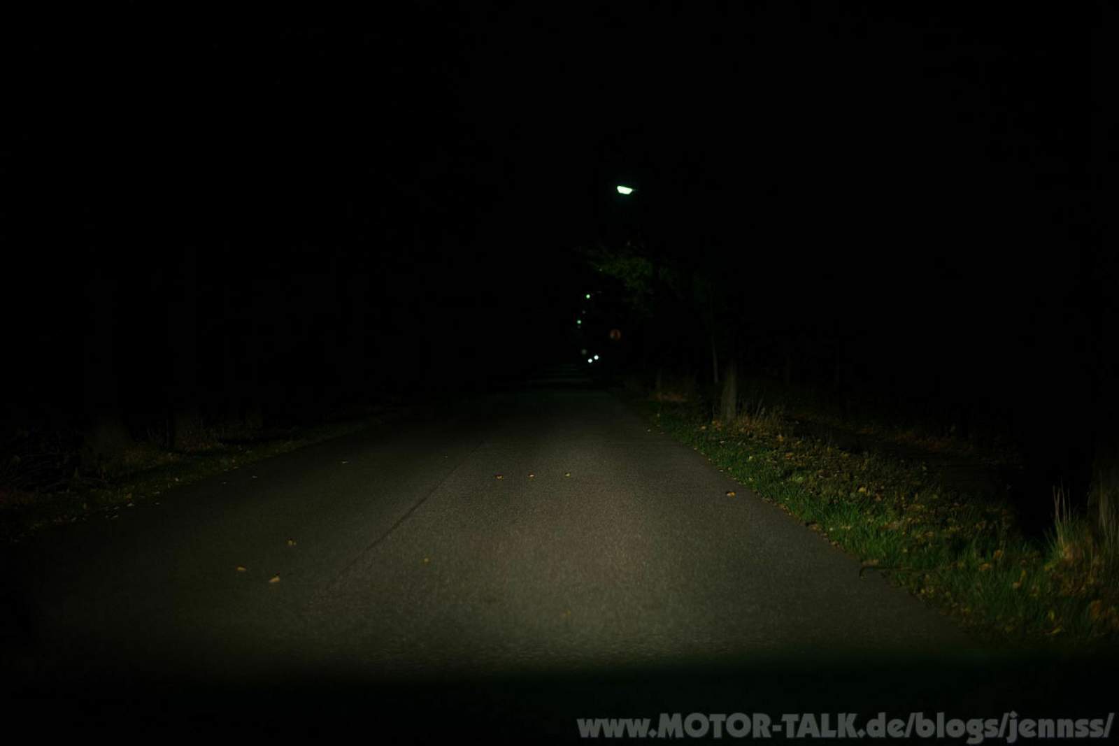

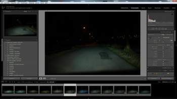

Alle Bilder haben im Raw die Weißabgleichseinstellung 3200 Kelvin und auch die gleiche Tönung eingestellt (bei den Bildern 2013 waren das auch die Kamerawerte, in 2017 lagen die bei knapp unter 3000 Kelvin, aber im Raw justiert sollte es dann ja keine Unterschiede mehr geben). Die Entwicklung in Lightroom ist bei allen gleich. Insofern kann da kein Unterschied beim Weißabgleich sein. Ich habe mich jedoch auch gewundert als ich den Unterschied bei der Straßenbeleuchtung sah. Ich kann es mir nur mit anderem Licht bei der Straßenbeleuchtung erklären, ob durch Wechsel der Leuchtmitteleinsätze oder sonstwas, kann ich nicht sagen. Allerdings müssten auch die Lampen im Umfeld anders sein... Ist schon komisch. Ich kenne mich nicht aus mit Straßenbeleuchtung, also ob die mal komplett ausgetauscht wird, oder nur einzelne bei Defekt. 2013 sind die Straßenlichter sehr schwach im Vergleich zum Auto-Licht. Ich denke, der Wechsel der Leuchtmittel kann es wirklich sein. Oder es sind je nach Uhrzeit unterschiedliche Leuchtmittel aktiv? Die Aufnahmen 2013 habe ich gegen 0 Uhr nachts gemacht, die Bilder 2017 gegen 18 Uhr.
Alle Kamerawerte waren: Blende 2,0, Iso 1600, 1/125 s., gleiche Nikon D600 (Vollformat). (Ausnahme ist ein Xenonbild von 2017 mit Blende 2,2, das ich durch Aufhellung um 1/3 Blende in RAW ausgeglichen habe).

Mon Jan 02 02:23:50 CET 2017    |    jennss

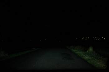

So, das wollte ich jetzt doch mal sicher wissen und bin nun in der Nacht nochmal hingefahren (20 km hin und zurück). Auf dem Weg dorthin habe ich schon in der Gegend überall diese orangen Lampen gesehen, so dass ich kaum noch Hoffnung hatte, an der betroffenen Straße nachts andere (weiße) Lichter zu sehen, wie 2013. Eine kleine Überraschung war es dann aber doch: Die Straßenlampen waren komplett abgeschaltet. Es war nun gegen 1:40 h nachts. Die Bilder 2013 hatte ich ziemlich genau um 0 Uhr gemacht. Also könnte sich da an der Straße bei den Lampen tatsächlich was geändert haben. An dem gemachten Foto schienen die Xenons eher noch dunkler zu sein als heute um 18 h - vielleicht deswegen, weil das Auto und die Lampen noch ziemlich kalt waren? Brauchen Xenons Zeit, um richtig hell zu werden? Um 18 h bin ich jedenfalls schon eine längere Strecke vorher gefahren, da waren sie warm. Oder es war Feuchtigkeit auf dem Scheinwerferglas? Wenn ich nochmal sowas teste, putze ich besser immer die Scheinwerfergläser vorher, um zumindest dort die volle Vergleichbarkeit gelärleisten zu können.
BTW: Mit dem Handy mit Weitwinkel habe ich dann noch ein Bild mit eingeschalteten Abbiegelampen gemacht, so dass man das Halogen der Abbiegelampen mit auf dem Bild hat, um die Farbtemperatur der Lampen im Vergleich zu sehen. Das Bild ist natürlich viel heller, weil ich das nicht manuell belichtet habe, sondern mit der Automatik.
j.

Die Fotos geben schon bisschen was her, aber ein technisch aussagekräftiger Versuchsaufbau ist das für mich nicht.

Der Farbton erscheint leicht grünlich auf den Bildern, so war's bei den vorherigen Brennern auch. Mit den neuen ist's eher weiß, obgleich der Farbton vor'm Auto leicht gelb erschien. Das wichtigste war die Helligkeit.
Viele Vergleiche gibt's da nicht. Viele schreiben: Unterschied von Xenon zu Halogen wie Tag und Nacht (sicherlich so), zur Alterung schreibt so gut wie keiner was und die Fahrten bei Nässe im dunkeln bringt auch keiner zum Ausdruck. Ist halt auch ein wenig doof, wenn man neue LEDs gewohnt ist. Da erscheint Xenon im anderen Licht und der Lobhudeleien wegen doch enttäuschend.

Du hast nicht dieselbe Kamera verwendet (beim Service hat sie sicherlich ein Firmware-Update und/oder eine Neukalibrierung bekommen), es sind nicht dieselben Einstellungen, auch die Sensortemperatur war sicherlich unterschiedlich. Das sind so viele Fehlerquellen, das ist so weit von einer auch nur annähernd brauchbaren Kalibrierung entfernt, dass der Vergleich oben - tut mir leid - wertlos ist.
Mit deiner Kamera kannst du sowas maximal machen, wenn die Vergleichsaufnahmen bei unveränderten (manuellen) Einstellungen kurz hintereinander angefertigt werden. Das würde dann einen zumindest qualitativen Vergleich zulassen.

Es war die selbe Kamera, aber ja, beim Servervice hat sie ein Update bekommen. Welche Sensortemperatur meinst du? Den Weißabgleich mache ich am PC. Im Auto war es wohl recht ähnlich kalt oder warm. In der Kameratasche sind es nie unter null oder sowas. Also der Vergleich hat viele Parameter und es ist wirklich schwierig, das halbwegs brauchbar zu vergleichen, aber ich denke schon, dass die sichtbare Verdunklung der Xenons durchaus zutreffend ist. Über mehr als 3 Jahre hinweg ist es schwierig, einen richtig guten Vergleich zu bekommen, sofern man keine Laborbedingungen hat. Die Kamera wird aber wohl durch Service und Update nicht in dem Maße abweichen wie es in den Bildern zu sehen ist. Aus einer 1/125 s.-Einstellung bekommt man dann sicher keine 1/200 s. oder so. Die Einstellungen hatte ich natürlich alle manuell und gleich, trotz der 39 Monate dazwischen, denn ich hatte damals ja vor allem Halogen und Xenon vergleichen wollen, wobei ich damals nicht daran dachte, dass die Halogenlampen durch die 4 Jahre auch schon dunkler geworden sein dürften.
