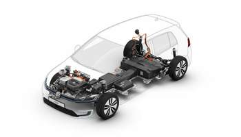

Ist die E-Plattform ein entscheidender Vorteil?
vw id.3 Akku
Vw id.3 Akku
Wenige Hersteller setzen auf eine reine Elektroplattform, die meisten noch auf eine Verbrennerbasis.
Beispiele zur reinen Elektroplattform:
Teslas
VW ID-Modelle
Porsche Taycan
BMW i3
Honda e
Auf gemeinsamer Plattform mit Verbrennern z.B.:
VW e-Up
Opel Corsa-e
Hyundai Ioniq
Hyundai Kona
Mercedes EQC und EQA (?)
Mini Cooper SE
Die reine E-Plattform bietet:
- Heckantrieb: Enger Wendekreis, bessere Traktion
- Meist Akku als "Skateboard" (Brettform) ganz unten
- Dadurch manchmal erhöhte Bauweise (fast SUV)
- Akkukapazität skalierbar durch Freiraum lassen im "Skateboard"
- Mehr Radstand/Platz
- Kurze Fronthaube
Irgendwo las ich mal: "Der Mercedes EQC hat einen Mitteltunnel, wie dumm."
Das sehe ich jedoch anders: Ein Mitteltunnel ermöglicht eine Akkuaufnahme bei noch relativ tiefer Position. Das halte ich für klug. So hat auch der Taycan einen kleinen Mitteltunnel im Fond (obwohl ich nicht weiß, ob das dem Akku zugute kommt).
Was die Zugfähigkeit angeht: Ich denke, das kann man nicht sagen, ob kombinierte Plattformen da Nachteile haben. Eine hohe Zuglast bietet z.B. der Polestar 2 (E-Plattform), wie auch der Audi E-Tron (basiert vermutlich auf Verbrenner). Allerdings kann man ein Auto auch nicht immer klar zuordnen, denn bei sehr hohem Aufwand sind die Grenzen der Plattformen verwischt.
Zu den Kosten: Je größer die Stückzahl der E-Autos ist, desto vorteilhafter dürfte die E-Plattform sein. Irgendwo liegt da der Breakeven-Punkt. Bei niedriger Stückzahl lohnt die Entwicklung einer reinen E-Plattform nicht. Ein ID.3 soll ggü. dem eGolf immerhin 40% günstiger zu fertigen sein. VW muss jedoch 2 Plattformen in einer Klasse pflegen, also Golf 8 und ID.3. Bei gemeinsamer Plattform könnte es leichter sein, viele Optionen und Farben anzubieten, sofern es der gleiche Produktionsort ist.
Gute Beispiele sind ID.3 und Corsa-e. Der Corsa ist deutlich niedriger, hat "Fußgaragen" zwischen den Akkus. Der ID.3 dagegen setzt auf einen großen Akku im Unterboden ("Skateboard";). Den ID.3 gibt es mit 3 Akkugrößen, den Corsa-e nur mit einer, bei der der Platz im Boden voll ausgenutzt wird. Beim ID.3 ist der Boden nur bei größtem Akku voll bestückt. Ich könnte mir vorstellen, dass der Akkuwechsel beim ID.3 leichter ist. Im Normalfall sollte der Akku aber ein Autoleben lang halten. Beim BMW i3 mit 60 Ah konnte man auf 94 Ah wechseln. Der komplette Akku wurde getauscht, der alte zurückgenommen. Das Angebot haben allerdings nur wenige in Anspruch genommen.
Der ID.3 hat 10,2 m Wendekreis, da er die Vorderräder dank Hinterradantrieb weiter einschlagen kann. Golf und der kleinere Corsa-e haben ca. 10,7 m Wendekreis. Das ist insofern bemerkenswert, weil der ID.3 einen deutlich größeren Radstand hat als der Golf und auf den Rücksitzen fast soviel Platz haben soll wie ein Passat.
Der Taycan ist als reine E-Konstruktion dem Verbrenner etwas ähnlich (Fußgaragen). Wie es bei Zoe und Leaf 2 aussieht, weiß ich nicht. Die sind ja recht hoch, haben aber trotzdem Frontantrieb. Typisch für kombinierte Plattformen ist eigentlich oft der gemeinsame Frontantrieb. Die Eigenschaften sind jedoch nicht klar festgelegt. Der Smart ist wohl eine E-Plattform, die auf Verbrenner umgestellt wurde - eine Ausnahme. Perfekte Achslastverhältnisse kann man offenbar bei allen Varianten mit E-Antrieb erreichen.
Während der Golf 7 und der Up schon von Beginn an für Verbrenner und E-Antrieb konstruiert wurden, hat man den Mini tatsächlich komplett nachträglich umgebaut, was viel Aufwand gewesen sein soll (Rahmen im Motorraum, Karosserie ca. 2 cm höher gelegt).
Wie seht ihr das? Wie würdet ihr entscheiden, wenn ihr Firmenchef wärt? BMW setzt nach dem i3 gar wieder auf eine gemeinsame Plattform. Ist 2020 noch zu früh/riskant für E-Plattformen? Sollte sich der ID.3 nicht gut verkaufen, hätte man viele Millionen in den Sand gesetzt.
Werden die Vorteile der reinen E-Plattform womöglich überschätzt oder bringen sie weitere Argumente für ein E-Auto.
j.
PS: Erstes Foto ist von VW, die anderen von mir.
