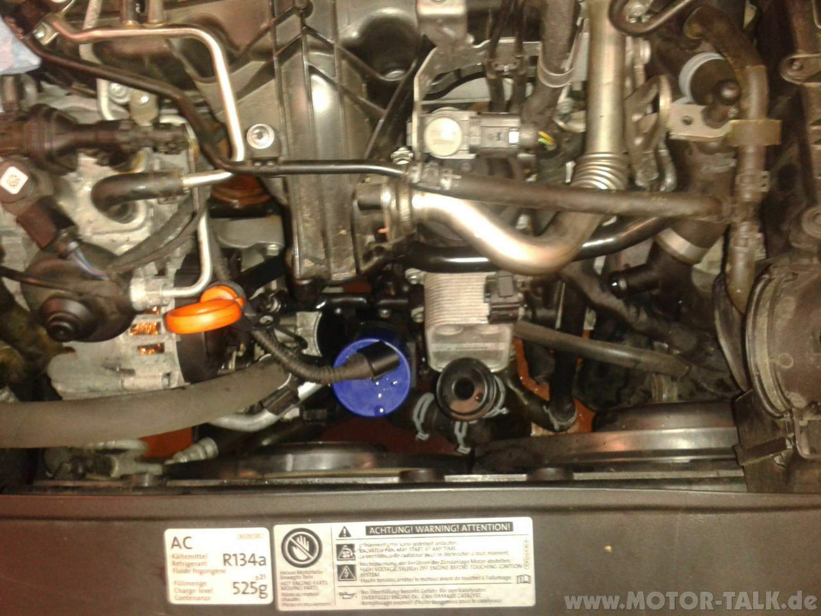

Wenn alle Schläuche am Thermostaten (blau) entfernt sind, ist das größere Problem die Spreizniete am Peilstab (roter Kreis) heraus zu bekommen. (Oberteil heraus hebeln, wenn die Niete lose ist rutscht sie von selber raus) Die muss raus, damit man den Peilstab etwas wegziehen kann. Denn der Thermostat braucht Platz beim Ausbau.
1-3-ausbau1-3-ausbau
Jetzt kommt das Thema: gut sortierter Werkzeugkasten. Mit einer kleinen Knarre, 2 Verlängerungen und einem Winkelstück sowie 10er Nuss kann man die beiden Schrauben des Thermostaten entfernen. Wer weniger gut sortiert ist, muss wohl oder übel die Lichtmaschine ausbauen.
Wenn die beiden Schrauben raus sind, schaue man sich zuerst dieses Bild an:
2-aufstecken2-aufstecken
Der Thermostat steckt nach rechts noch in einer Kunststoffleitung die zur Heizung geht.
Man muss den Thermostat oben abdrücken und gleichzeitig mit der Hand heraus drehen.
(Jetzt kommt das restliche Kühlwasser aus dem Motor)
Wenn man ihn heraus hat, drückt man Peilstab beiseite (Achtung, dünner Kunststoff) und zieht das Thermostat zwischen HD-Pumpe und Einlasskrümmer aus dem Motorraum heraus.
Das ganze sieht dann so aus:
1-ausbau1-ausbau
Hier das Loch im Block, das schwarze im Block ist das Flügelrad der Wasserpumpe.
Rechts ist der Anschluss zum Heizungswärmetauscher zu sehen.
3-1-ausgebaut3-1-ausgebaut
