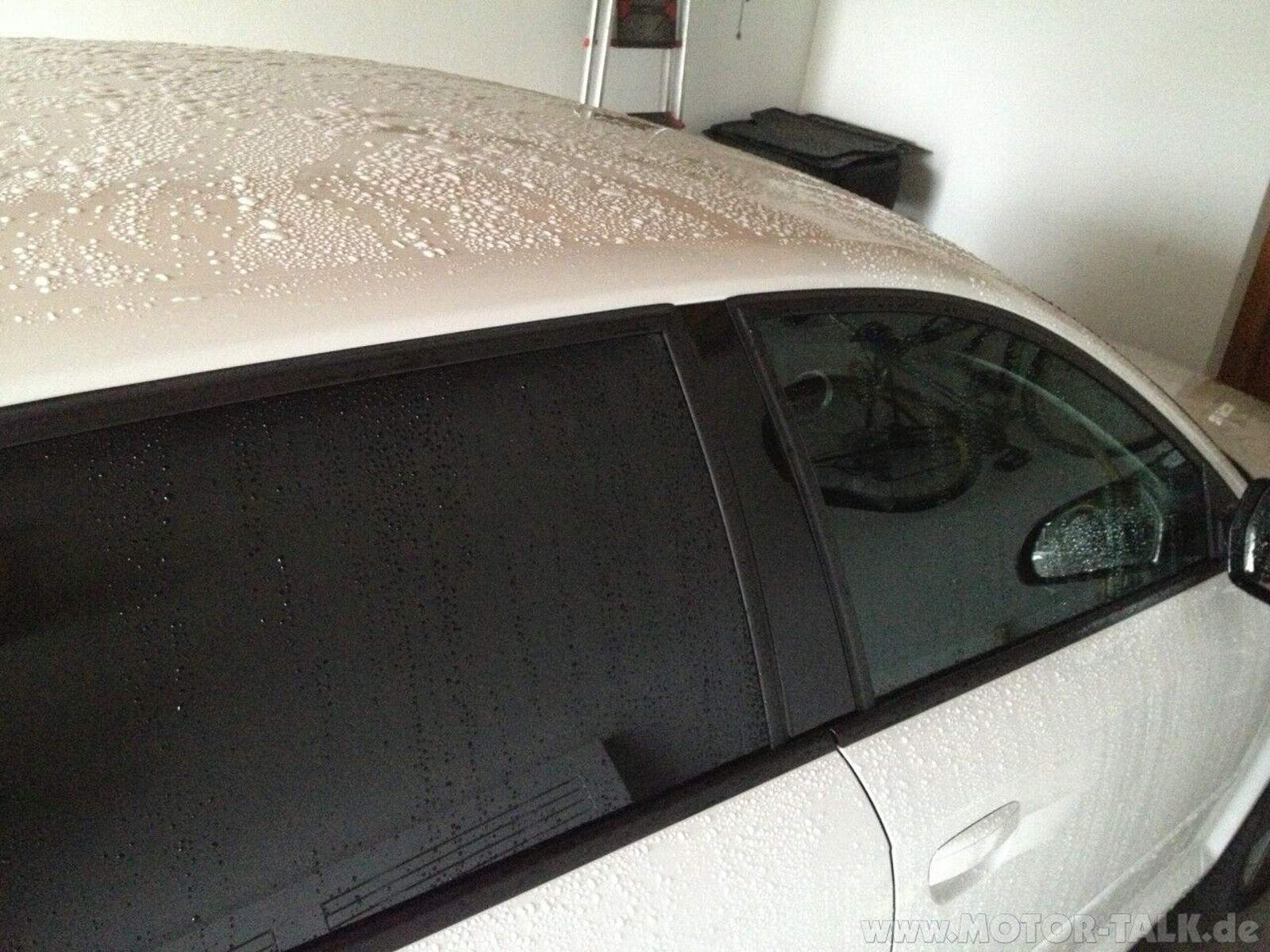

Seit dem Facelift 2011 gibt es für den 8P und den 8PA die B-Säulenverkleidung und Fensterdreiecke (nur Sportback) in Hochglanz Schwarz. Die Teile können natürlich auch bei den älteren Modellen nachgerüstet werden.
Für den 8PA (5 Türer) werden folgende Teile benötigt:
- 8P4 853 289 A Y9B (B-Säule Links)
- 8P4 853 290 A Y9B (B-Säule Rechts)
- 8P4 853 273 C Y9B (Fensterdreieck Links)
- 8P4 853 274 C Y9B (Fensterdreieck Rechts)
Zusätzlich dazu hab ich mir noch die Schraubenabdeckung und Hülse neu bestellt die Ich dann auch in Hochglanzschwarz lackiert habe das es zusammen passt.
- 8P4 853 589 01C (Schraubenadbeckung Links)
- 8P4 853 590 01C (Schraubenabdeckung Rechts)
- 8L4 831 720 (Hülse) 2x
Für den 8P (3 Türer) werden folgende Teile benötigt:
- 8P3 853 289 D Y9B (B-Säule Links)
- 8P3 853 290 D Y9B (B-Säule Rechts)
Beim Nachrüsten der B-Säulen muss folgendes gemacht werden:
- Beide Türen öffnen damit man auf die Blende sieht (Bild 3)
- Blende unten abhebeln und nach unten raus ziehen
- Die beiden Torx15 Schrauben raus drehen (Bild 4)
- Dann die Blende abnehmen (Bild 5)
- Neue Blende drauf und alles zusammen bauen (Bild 6)
(Vorsicht beim 3 Türer sind die B-Säulen genietet)
Da es schon so viele Anleitungen für die Fensterdreiecke gibt spar ich mir das und verweis auf die anderen Anleitungen.
Sun Jun 02 16:50:55 CEST 2013    |    Bernhard_Audi_A3
Hallo
Da muss hinten leider der komplette Rahmen mit Fenster raus, damit du zu der Schraube kommst :(
Glaube dazu gibt es sogar schon eine Anleitung hier im 8P Forum.
Sun Jun 02 16:55:18 CEST 2013    |    juergen0738
Ja das weiß ich schon. Will beim Umbau eine schöne Ausführliche Anleitung erstellen.
Sun Jun 02 16:59:08 CEST 2013    |    Bernhard_Audi_A3
http://www.motor-talk.de/.../...d-fensterdreiecke-hinten-t3332563.html
http://www.motor-talk.de/.../...dung-fensterdreieck-mj11-t2749303.html
Sun Jun 02 17:23:54 CEST 2013    |    juergen0738
Danke
