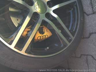

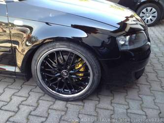

Tue Apr 16 22:37:06 CEST 2013 | juergen0738 | Kommentare (13) | Stichworte: 8PA, A3, Audi, Bremsen, Bremssattel, Foliatec, Lack, lackieren
Hallo Leute,
Ich berichte euch heute von meinem Projekt Bremssattel lackieren. Das ist mittlerweile das 3te mal das ich die Bremssattel lackiert habe. Die ersten waren Rot, dann Gelb und jetzt Grün. Um so öfter man das ganze macht, umso besser wird das Ergebnis, weil man weiß worauf man achten muss.
Folgendes wird dazu benötigt: - Foliatec Bremssattellack Set Powergrün - Borstenpinsel - Kreppband - Drahtbürste - Schleifpapier - Zange - Mischbehälter - Rührstab (Schraubenzieher tuts auch) - Folie oder Zeitungspapier
1 Schritt: Als erstes habe ich das Auto auf 4 Blöcke gestellt damit ich alle 4 Bremssattel auf einmal bearbeiten kann. Eine Hebebühne habe ich leider nicht. Man kann natürlich auch Rad für Rad machen, aber da muss man dann die Farbe + Härter in 4 gleiche Teile aufteilen.
Schritt 2: Als nächstes habe Ich die Bremsfedern an der Vorderachse mit einer Zange entfernt. Dann sieht das Ergebnis nachher viel besser aus und man hat noch einen Kontrast zum Bremssattel.
Schritt 3: Dann mit der Drahtbürste und Schleifpapier den kompletten Bremssattel von Rost entfernen und anschleifen damit der Lack gut hält.
Schritt 4: In dem Set von Foliatec ist ein Bremsenreiniger enthalten. Mit dem die Bremse richtig schön einsprühen und danach 5-10min ablüften lassen. In der Zeit kann man dann anfangen mit abkleben. Ich habe diesesmal nur noch ganz wenig abgeklebt da ich lieber etwas genauer pinsle. Bei meinem ersten Bremssattellack hatte ich alles abgeklebt. (Bild 1 - 3)
Schritt 5: Jetzt habe ich die hälfte der Farbe und die hälfte des Härters abgemessen und vermischt. Dann kann man einfach mit einem Borstenpinsel der am besten nicht haart anfangen zum anmalen. Man sollte nicht zu viel Lack auftragen sonst gibt es Nasen oder es tropft irgendwo drauf. Nachdem man einmal ums Auto rum ist kann man den Rest vom Lack anmachen und die 2te oder 3te Schicht auftragen. Also in meinem Fall habe ich 2 Schichten drauf. (Bild 4 - 7)
Schritt 6: Danach sollte man das Auto 12 Stunden nicht bewegen. Habe meinen über Nacht aufgebockt gelassen. Am nächsten Tag kann man dann das Klebeband entfernen, Bremsfedern einhängen und dann die Reifen wieder montieren.
Schritt 7: Als nächstes habe ich mir dann noch Hitzebeständige Bremssattelaufkleber bestellt. Motiv sind schwarze Audi Ringe. Und die einfach auf den ausgetrockneten Lack kleben. (Bild 8 - 15)
FERTIG!!! |

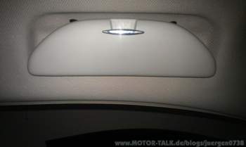

Nachrüstungen:
- LED Kofferraumbeleuchtung von Hypercolor
- LED Innenraumbeleuchtung für die Deckenleuchten von Hypercolor
