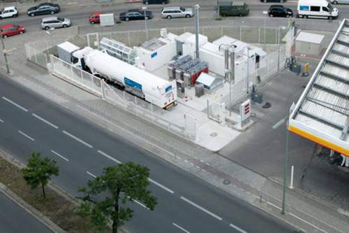

Hier ein Bild einer H2 Tankstelle:
Wasserstofftankstelle Berlin SachsendammWasserstofftankstelle Berlin Sachsendamm
Die Anlage hat noch zwei Etagen unter der Erde und natürlich aufwendige Sicherheits- u. Überwachungstechnik verbaut.
