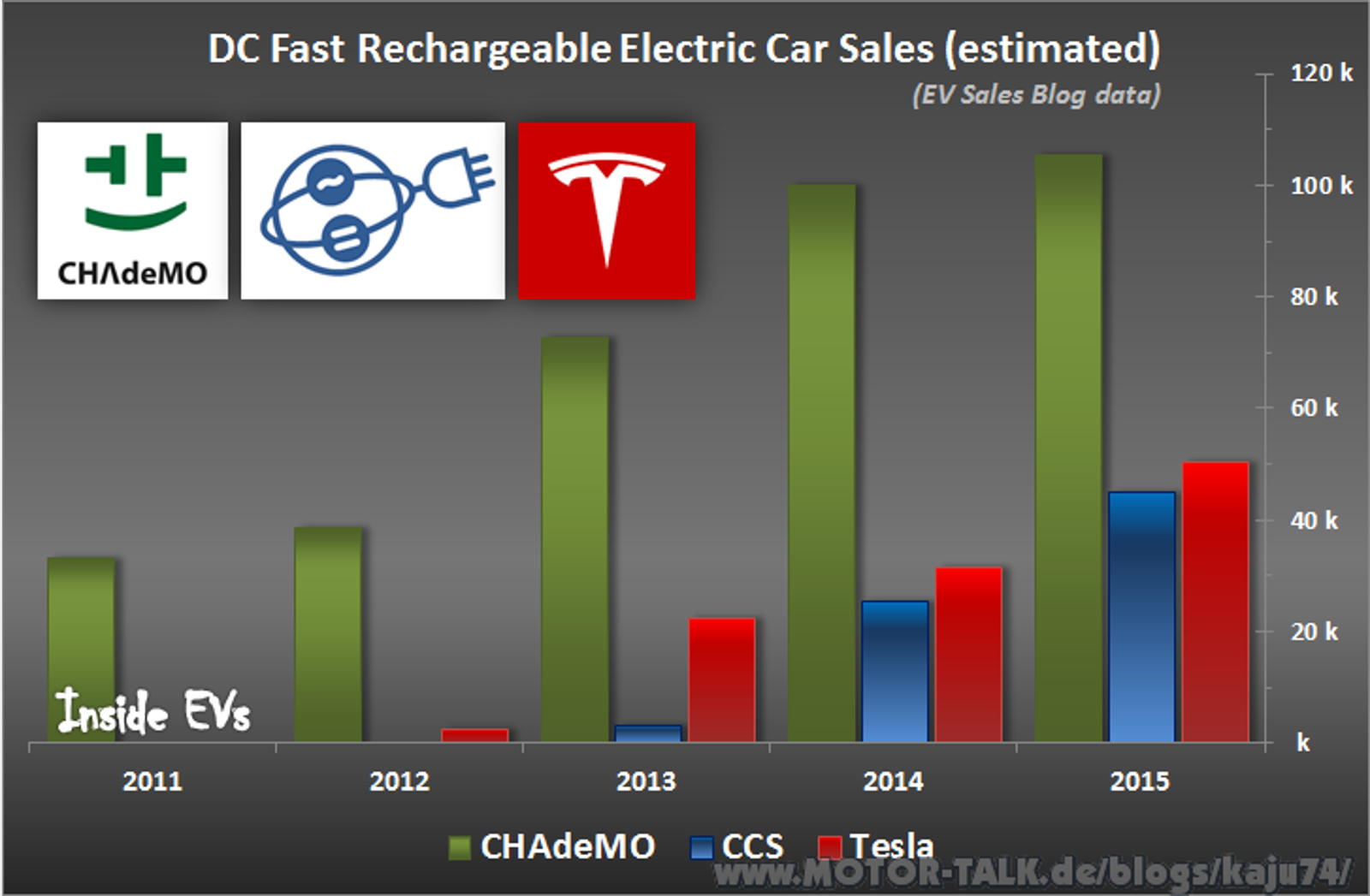

Von beiden gibt es nicht viele.

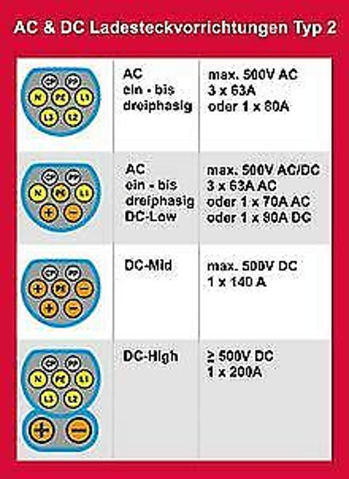

Siehe Grafik:
Tesla erkennt, dass das nicht reicht.
Also schauen sie sich die geltenden Standards an.
- Chademo 50kW sind zu wenig für den Plan von Tesla. Und der Stecker ist zu klobig/schwer.
- Typ2 DC-high gibt es auf dem Papier, aber er ist nicht genormt und der Stecker auch noch nicht genormt. Auch der Stecker würde sehr groß und klobig werden.
- Typ2 DC-mid existiert, die Norm ist der geltende Standard.
Also entscheidet man sich die Supercharger auf dem Typ2 DC-mid Standard zu entwickeln, was den Vorteil hat, das man über einen Stecker sowohl AC als auch DC Ladungen durchführen kann.
Zusätzlich ist der Stecker klein und handlich.
Die DC-Kontakte wurde verlängert, um die höheren Ströme dauerhaft zu verkraften.

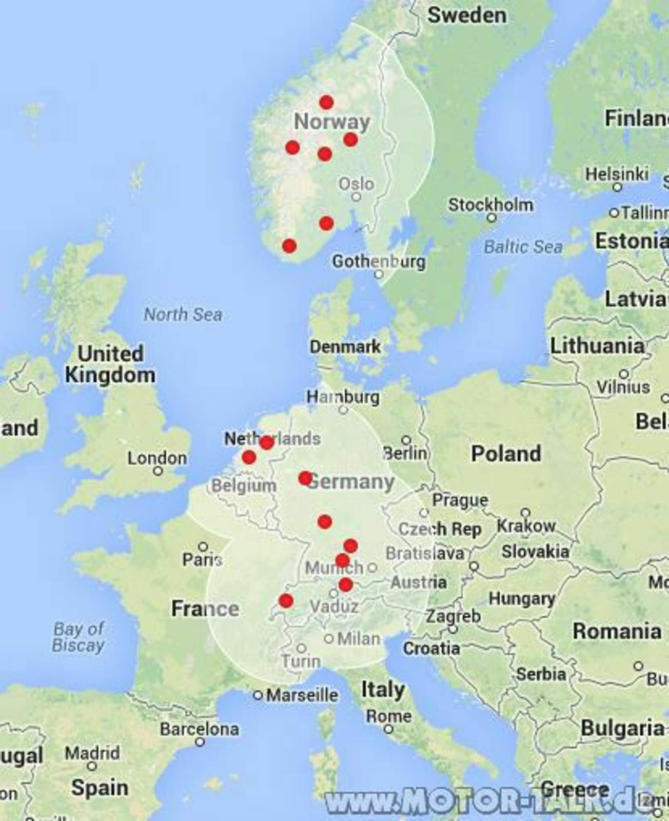

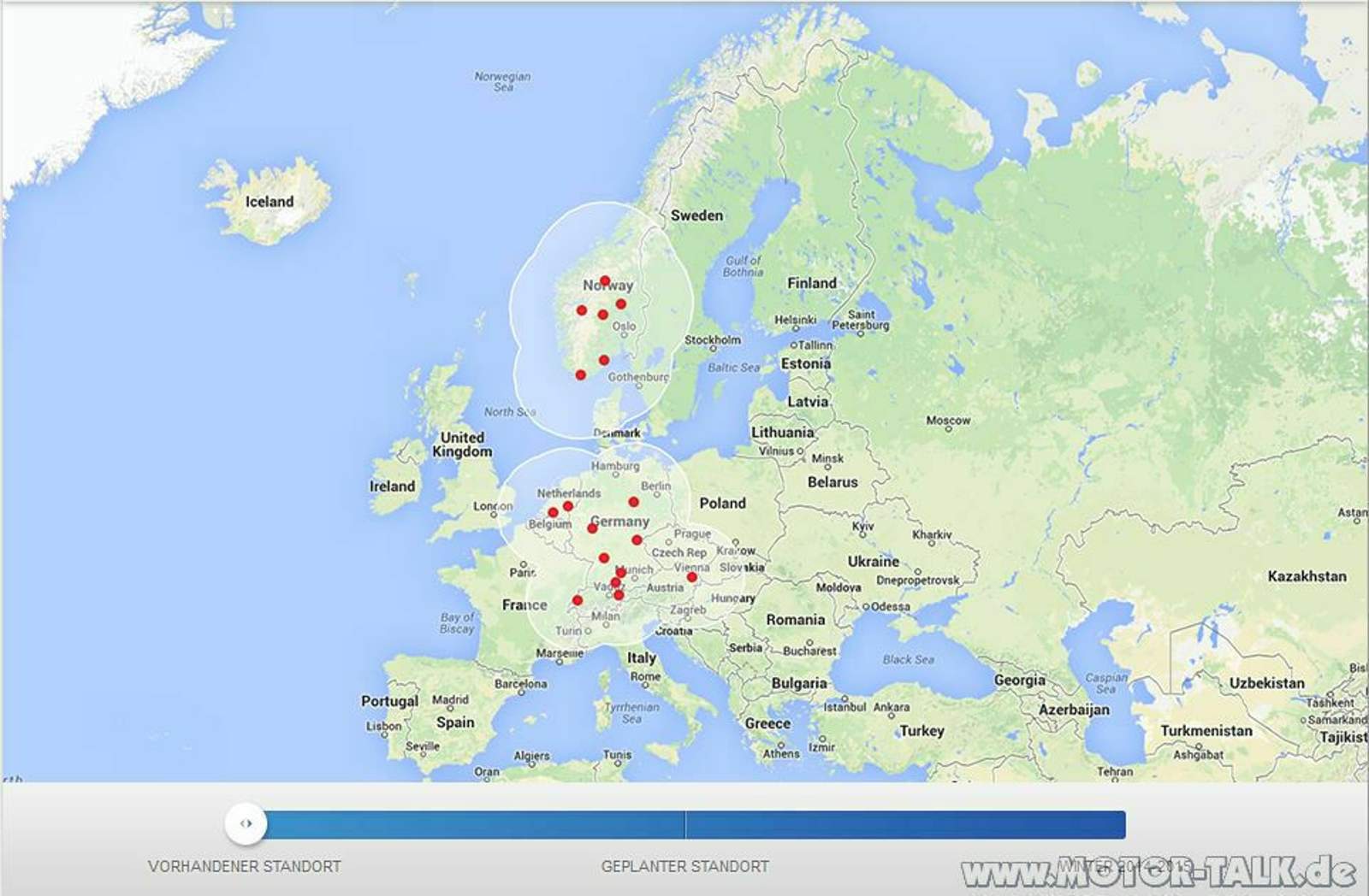

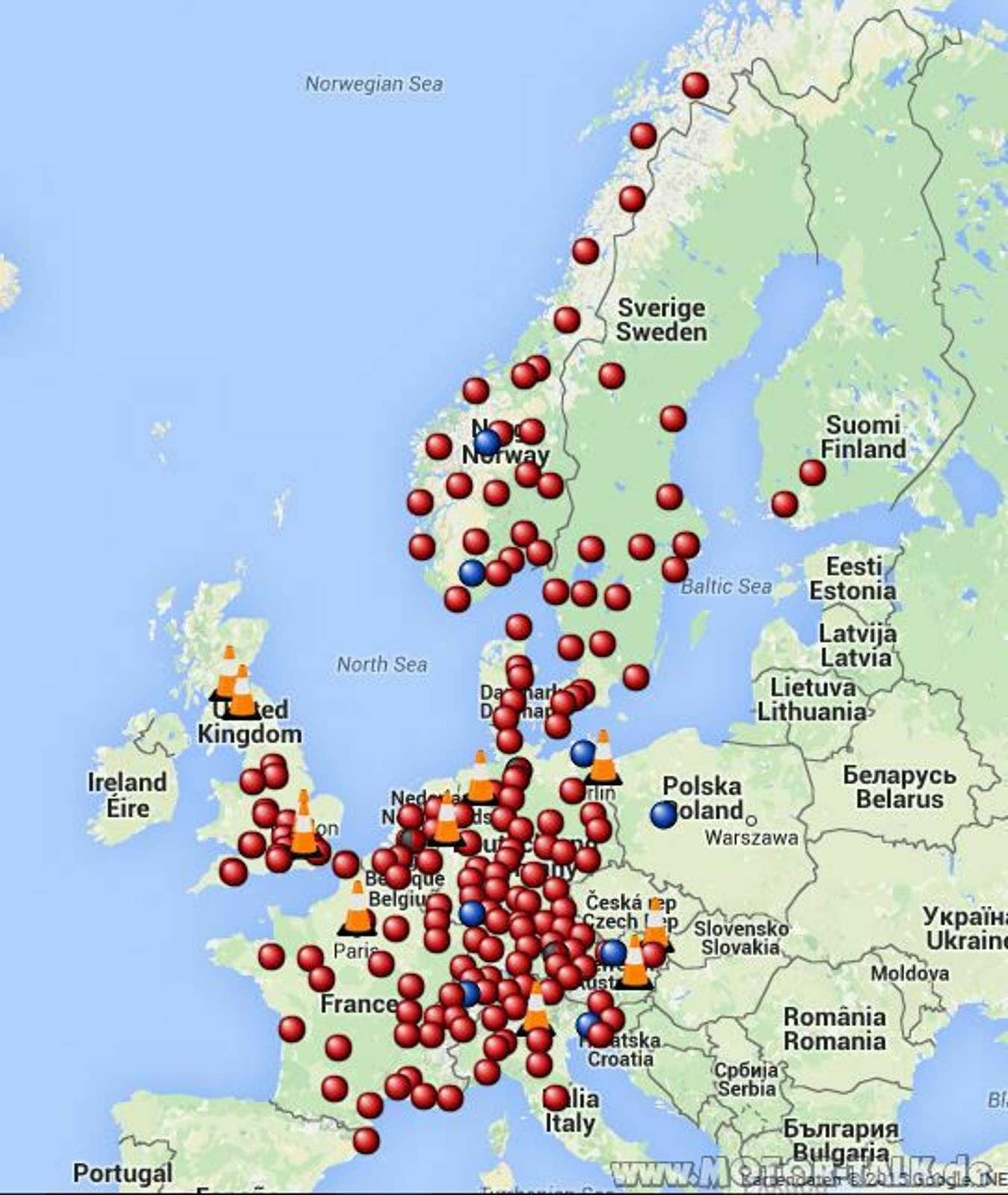

Das angekündigte Superchargernetzwerk 2013, als ich meinen Tesla bestellt hatte.
4.1.14 Es hat sich schon etwas getan.

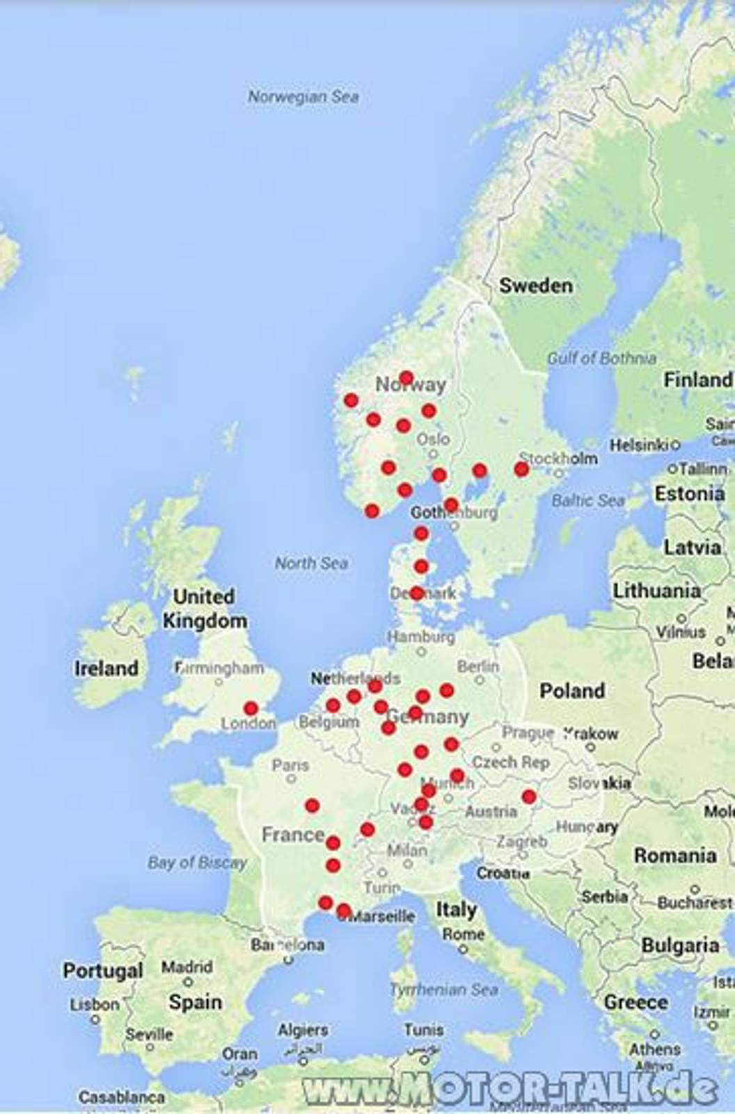

März 2015, halb Europa ist bereits abgedeckt.

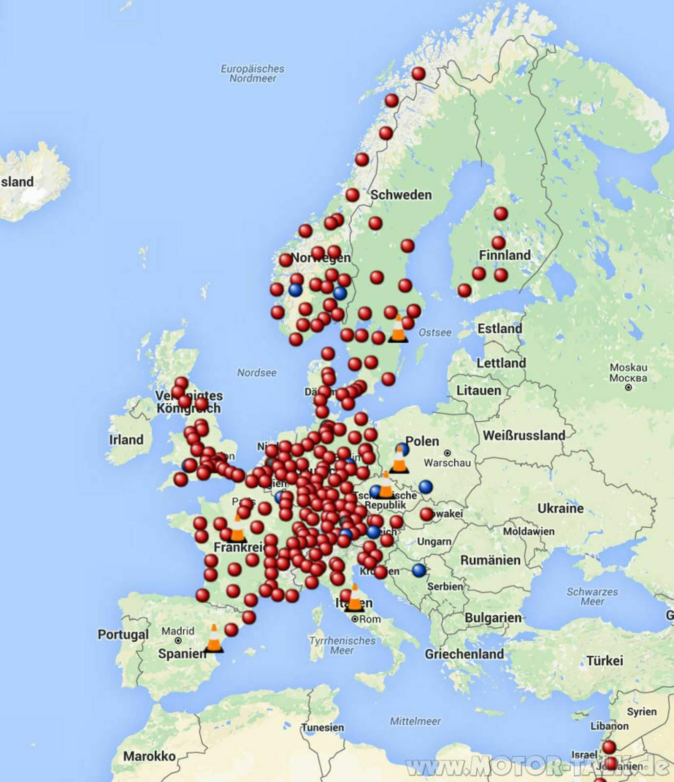

So sieht es heute aus:
So soll es Ende 2016 aussehen:

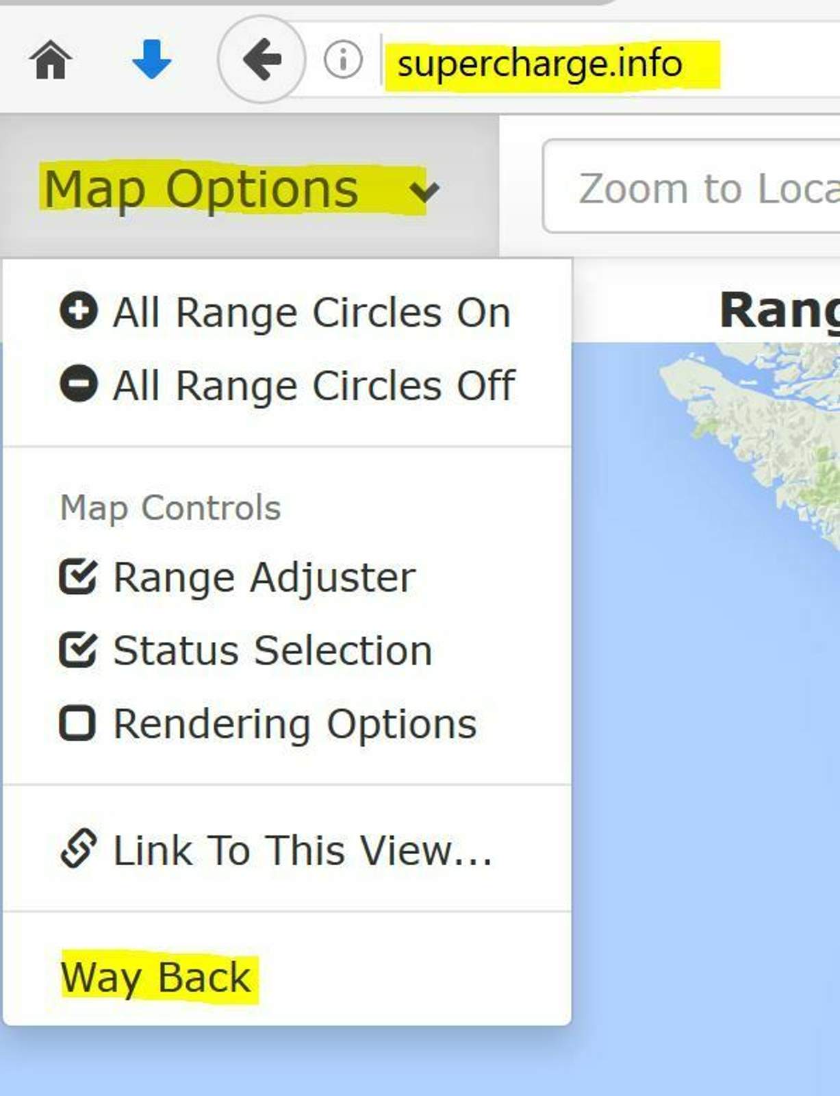

Schön zu sehen, was die klitze kleine Firma Tesla erreicht hat ist, wenn man auf folgende Homepage geht:
supercharge.info
dann oben auf "Map Options" und dann "Way Back" auswählt.
Was könnte dann VW, BMW oder Mercedes erreichen, wenn sie nur wollten.
