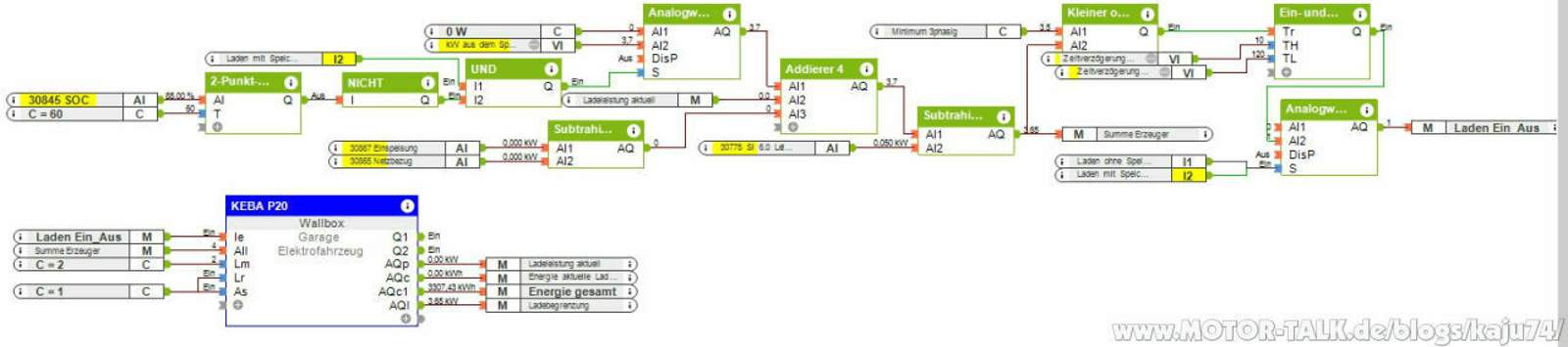

Dann mal zur Ladesteuerung von mir.
Ich habe einen Schalter (aus einem alten Eierkocher :rolleyes:) genommen, der die Wahlmöglichkeiten 0, 1 und 2 hat.
  • Bei 0 wird der Wagen nicht geladen.
  • Bei 1 wird der Wagen nur mit PV-Überschuss geladen.
  • Bei 2 wird der Wagen mit PV-Überschuss und zusätzlich aus dem Speicher geladen (wie viel aus dem Speicher ist auch einstellbar)
Folgende Dinge werden überprüft/überwacht, für die automatische Ladung:
1. Ob Strom verkauft wird.
2. Wie hoch die aktuelle Ladeleistung ist. (Ist erst bei aktiven Ladevorgang wichtig)
3. Ob aus dem Speicher geladen werden darf (Stellung auf 2 oder nicht)
Wenn ja wird noch überprüft, ob der Speicher noch über 60% SOC hat.
4. Diese Werte werden dann addiert (Höhe Stromverkauf, Höhe aktuelle Ladeleistung und ob aus dem Speicher entladen werden darf und mit welcher Stärke)
5. Davon ziehe ich noch die aktuelle Leistung des Sunny Island ab und erhalte dann die aktuell verfügbare Ladeleistung.
6. Jetzt wird geprüft, ob diese über 3,5kW ist, denn nur dann kann das 3phasige Laden gestartet werden.
Dabei gibt es noch eine Ein- und Ausschaltverzögerung, damit die Ladung nicht ständig gestartet und unterbrochen wird.
Unten links im Bild sieht mal Symbolisch die Wallbox.
  • Wenn am Eingang "Ie" Ein angelegt wird, darf die Wallbox laden.
  • Am Eingang "ALL" wird die verfügbare Ladestärke angelegt.
  • Die anderen sind nur fixe Werte.
  • Wenn das Auto jetzt aufnahmebereit ist kann er laden.
  • Im Bild sieht man, dass der Ausgang "Q1" Ein ist und der Ausgang "Q2" auch.
  • Das bedeutet, der Wagen ist mit der Wallbox verbunden (Kabel angeschlossen) und die Wallbox will laden.
  • Da aber der Ausgang "AQp" auf 0,00kW ist, ist das Auto bereits voll geladen.

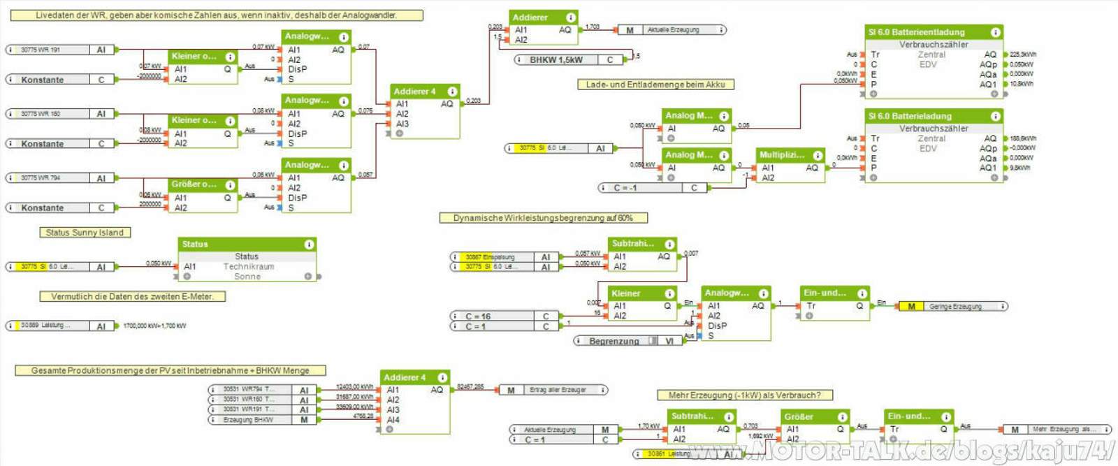

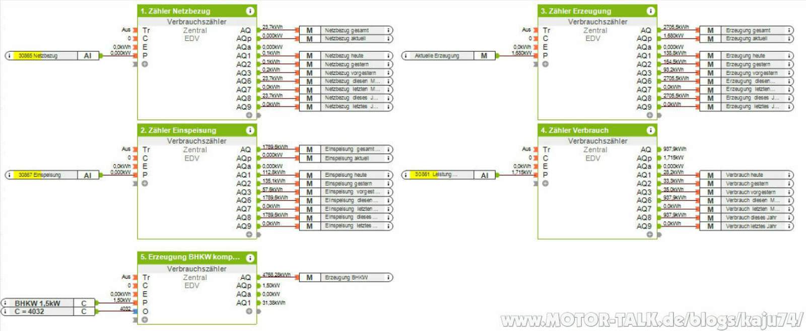

Das sind einzelne Zähler die ich angelegt habe, für meine Statistiken.
Hier sieht man meine Datensammler Seite.
  • Hier wird oben links die Leistung der WR live ausgelesen.
  • Daraus wird die aktuelle Erzeugung (incl. der konstanten 1,5kW des BHKW) erfasst.
  • Der Status zeigt in der App, ob der Speicher geladen, entladen oder inaktiv ist.
  • Darunter ist vermutlich die Leistungsdaten eines zweiten Energymeters, welches ich aber bald abbauen will.
  • Darunter ist die gesamte Produktionsmenge aller Geräte. (Auf dem Bild sind es 82.467,285kWh :cool:)
  • Oben rechts habe ich 2 Zähler, die erfassen, wie viel Strom ich in den Speicher und aus dem Speicher geladen habe.
  • Damit kann ich einen Wirkungsgrad errechnen.
  • Dann kommt die dynamische Wirkleistungsbegrenzung.
  • Und zu Letzt kommt die Überprüfung, ob ich mehr erzeuge, als Verbrauche.
Die Regelung des Speichers, lasse ich hier mal außen vor, da sehr individuell und so kaum für jemand anderen Nutzbar.
