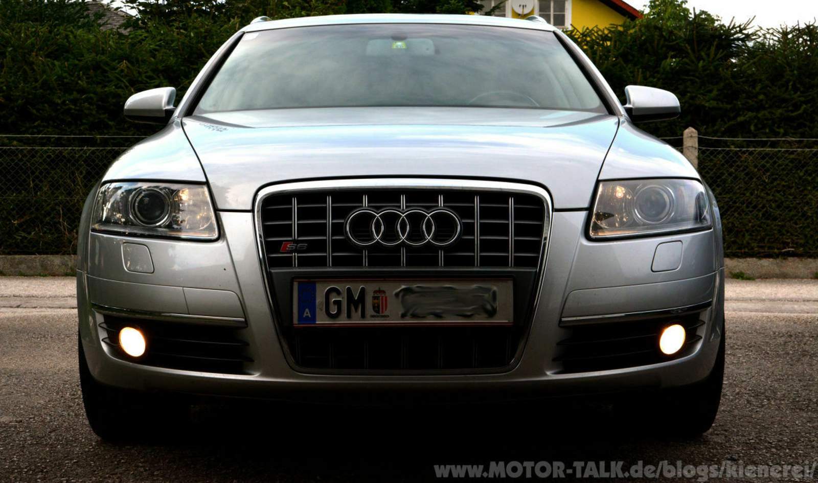

  • S6 Grill
Stossstange runter, alter Grill raus, neuer rein - zu zweit arbeiten ist dabei Plficht! Weil es diverse Beschreibungen gibt, ging das relativ easy.

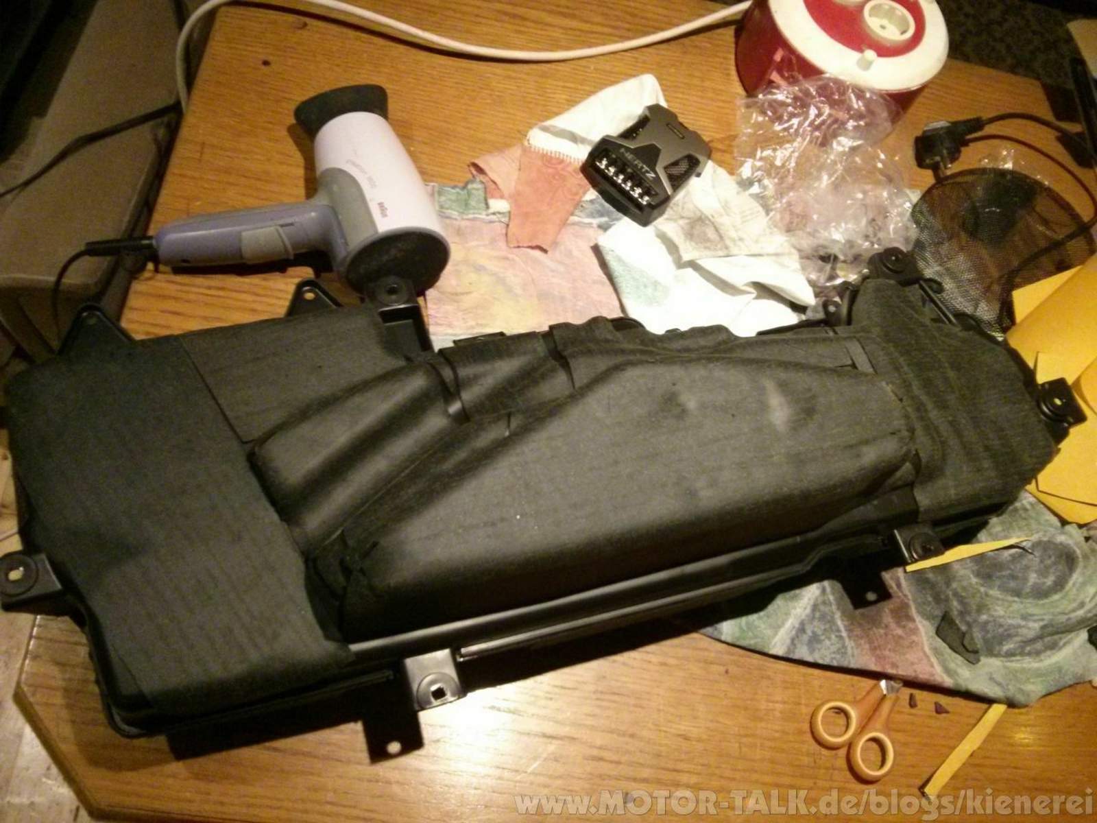

habe mir gebrauchte rote Türleuchten besorgt und sie, mit einem Dremel in die Kofferaumverkleidung eingepasst. Angeschlossen habe ich sie in an die vorhandene Kofferaumbeleuchtung - kommt gut.
TN Leuchte 4B0 947 411; Stecker 893 971 632 ~ 2,75€; Pins 000 979 133E ~ 3€

  • S6 Heck: neue Endrohre 2x89mm und der passende S6 Diffussor und den Heckspoiler vom A6 Aerodynamikpaket (Ausbuchtung der Bremsleuchte) + Steinschlagleisten vom A5/A4
da mein Dicker sowieso zum Lackierer musste, wegen meinem Seitenschaden - sollter er auch gleich einiges an "Zubehör" mitlackieren bzw. mit anbauen. Das Ergebnis gefällt mir sehr gut.

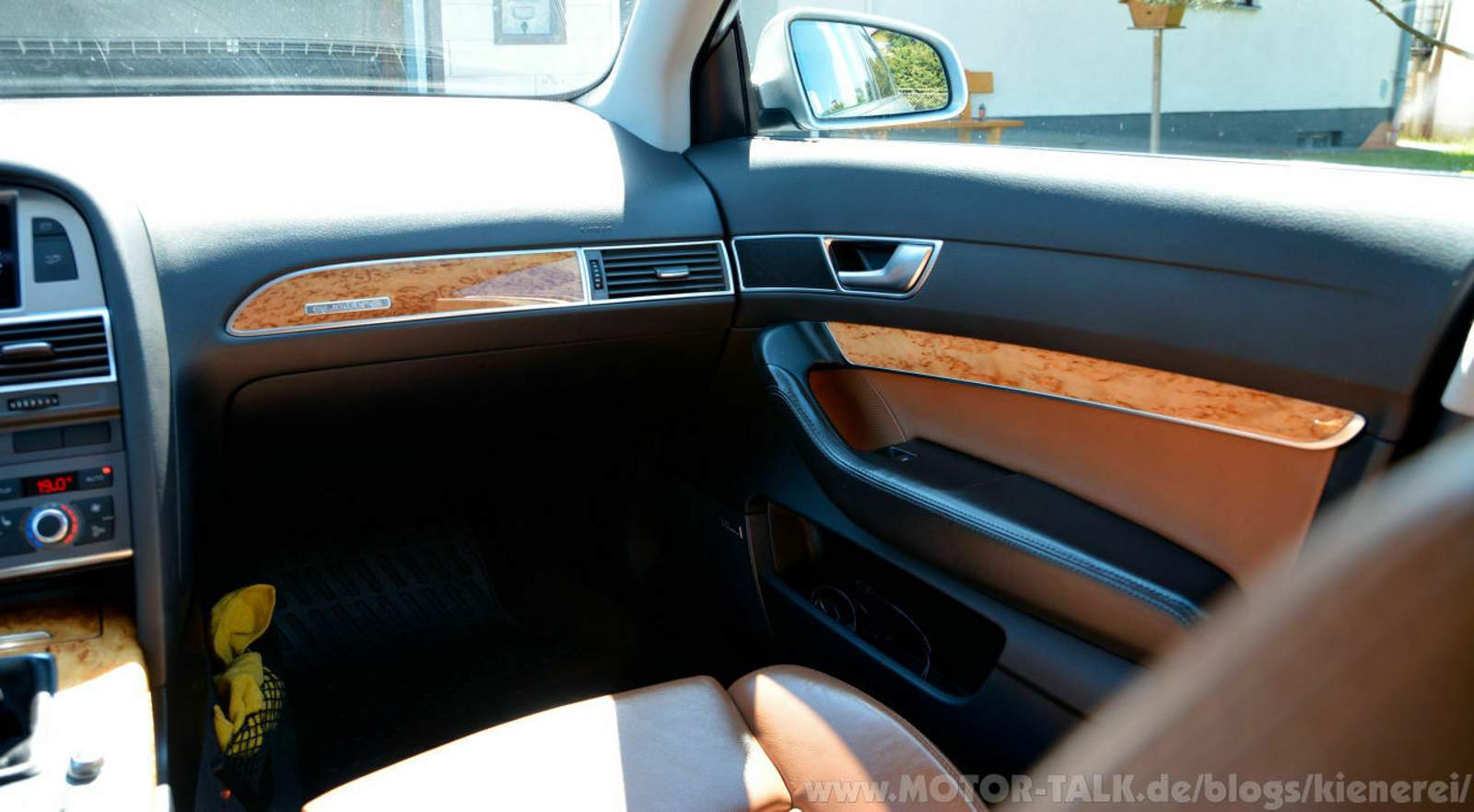

  • Interieur Leisten + Mittelkonsole in Holz Bergamo
Endlich habe ich einen schönen Satz Interieur Leisten und die passende Mittelkonsole in meiner Wunschholzfarbe - Bergamo (Birke hell) gefunden :D. Einbau der Leisten plug n play. Die Mittelkonsole ist ein etwas grössere Akt, aber wie immer hilft das Forum für jede aufkommenden Frage.
