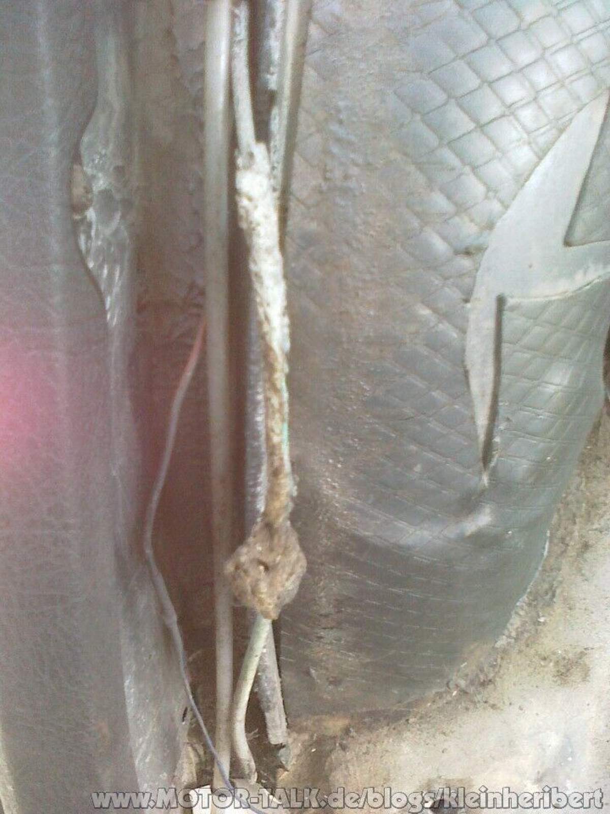

Das Zeug musste dann natürlich gleich eingebaut werden.. erst das EFH Relais...und....ja, die Fenster fuhren immernoch hoch. Aber der Kleinweiterdenkbert hat natürlich gleich noch das Komfortrelais mitgehen lassen, und nun war endlich Ruhe. Die Fenster blieben dort wo sie sind..ich hab jetzt also ein EFH Relais übrig
Nachdem noch die Heckklappe mit einer neuen Verkleidung nebst Clips ausgestattet wurde, gings der Hutablage an den Kragen..
Und jetzt kommt wieder die Schlampe..
Denkfrage: Wie können folgende Probleme zusammenhängen:
-Aktivsystem fehlt -Kofferraumdecke schwarz -Gurt hinten rechts rastet nichtmehr ein -Heckscheibenheizung geht nichtmehr -Heckscheibe undicht -Sistema di Securezza Aufkleber vergilbt -Neuer Himmel drinnen -Zwei völlig unterschiedliche C-Säulen Verkleidungen
Ja, ja?
Warum blockiert der Gurt wohl nichtmehr??
Nun, die Karre hat anscheinend mal lichterloh gebrannt. Weiß nicht, wie man soetwas hinbekommt. Der Brand ging hinten Rechts auf der Hutablage los..kann auch sein, dass es aus dem Kofferraum kam. Daher ist die Heckklappe auch neu..
Jetzt weiß ich jedenfalls, wie das alles zusammenhängt..alles verschmort, undicht, im Arsch. Nun, gut, dass ich neue alte Teile hab
Gleich mal repariert, und er erstrahlt wieder in altem Glanz..die neue Hutablage macht echt was her
Und das elektrische Sonnenrollo erst..darauf freu ich mich am Meisten
Die neue Hutablage
Nur das Aktivsystem brabbelt noch nicht, da Schlampe die (warscheinlich völlig verschmorten) Kabel abgeschnitten hat
