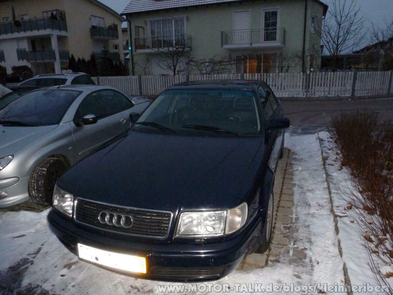

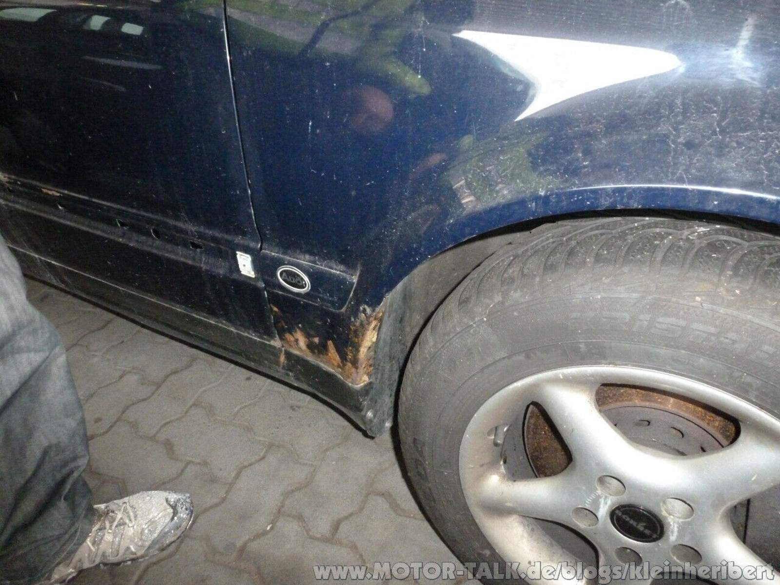

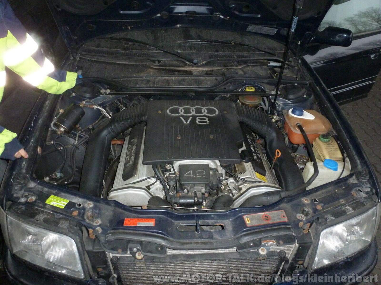

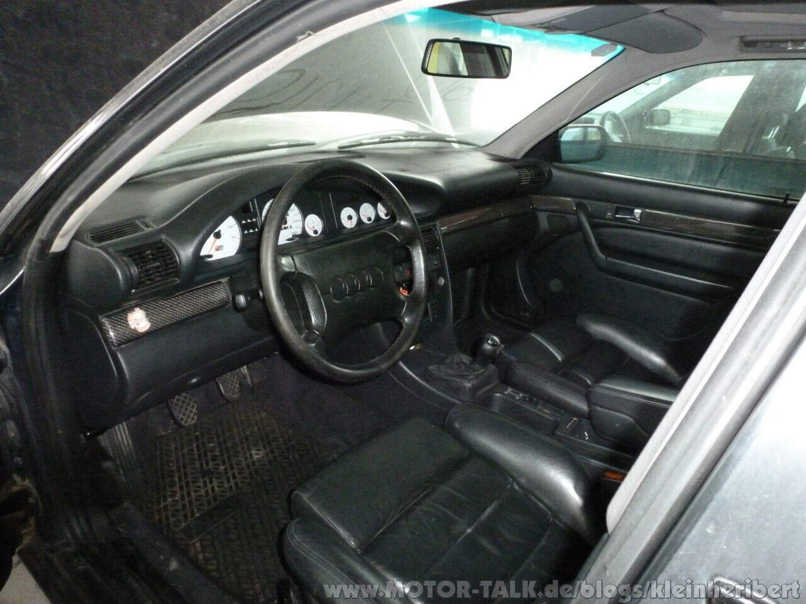

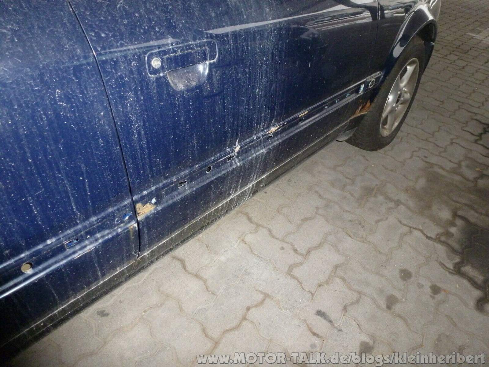

Jetzt kommt aber noch eine weitere Neuerung..es gibt ein Brüderchen:
Ich habe gerade einen neuen S4 gekauft. Dieser wird wohl als Schlachter und damit Teilespender herhalten. Evtl. nehmen wir sogar die Karosse her, da mir die Farbe gefällt, und er einfach besser dasteht. Die Ausstattung is zwar ein Traum, angesichts der langen Standzeit (Tüv 2008 abgelaufen) muss man aber fragen, was davon alles noch funktioniert Also, diese Frage lieber nicht stellen, sonst wird aus der Ausstattungsliste recht wenig werden
Aufgefallen isser uns bei einem kleinen Autohändler, der mit seinem polnischen Kumpanen in einer ehemaligen Tankstelle hauste. Mit Standplatten, reichlich Dreck und gestohlenen SRA-Düsen schaute er uns traurig an. Aussen fehlten die Zierleisten, hinten in der Heckklappe ne Riesendelle. Sonst aber im Innenraum recht in Ordnung und daher als Teilespender durchaus brauchbar
Man vereinbarte also einen Termin, lies die Kiste laufen..und siehe da, die Batterie hatte noch Saft, aber der dicke V8 brauchte doch ein wenig mehr..somit musste ein polnischer Heizölbomber noch kurz nachhelfen.
Schon brummelte der V8 fröhlich vor sich hin.
Nun, ein bisschen den Preis verhandelt, und für 1700€ war er meiner. Kilometerstand 206000km.

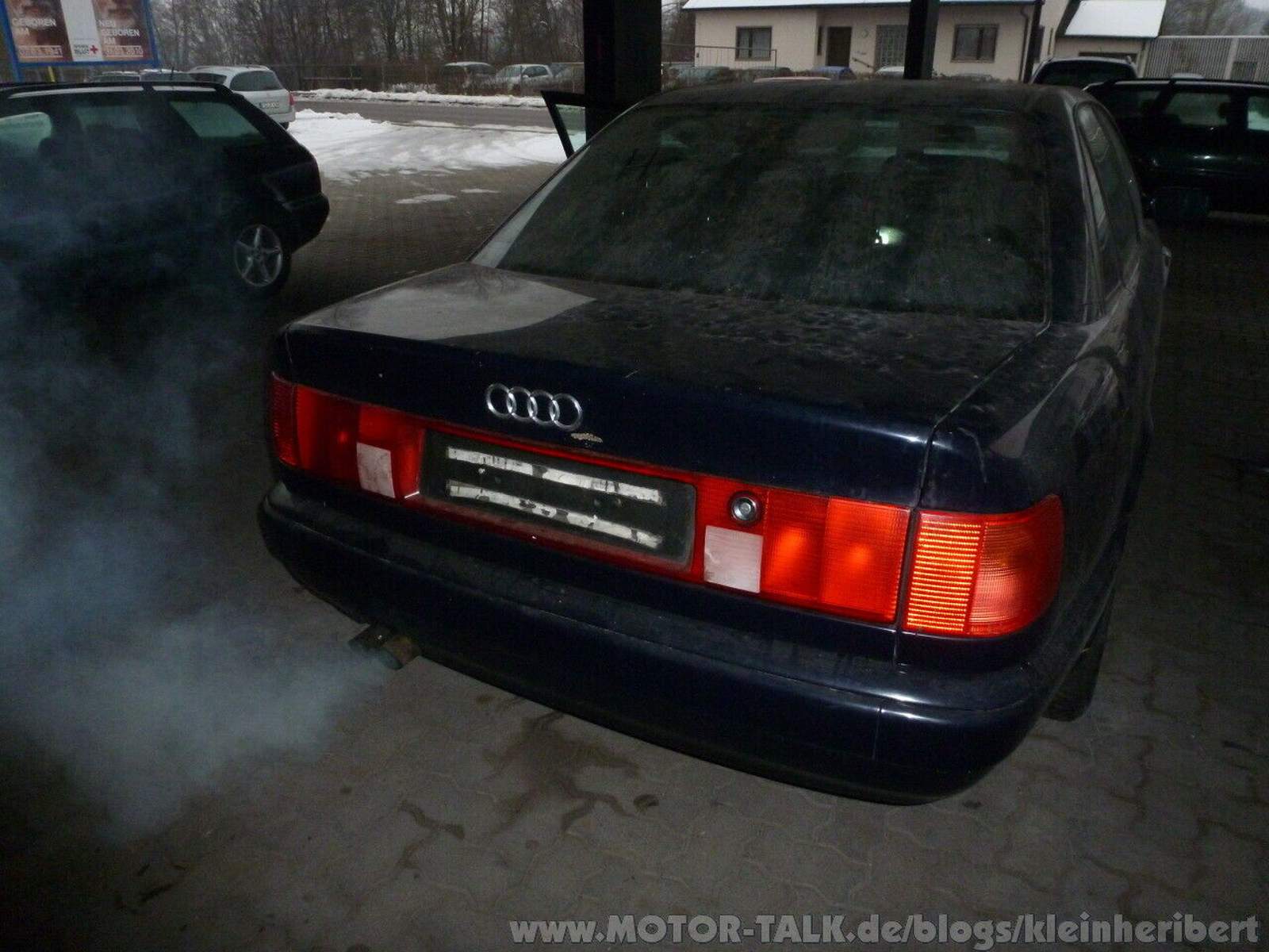

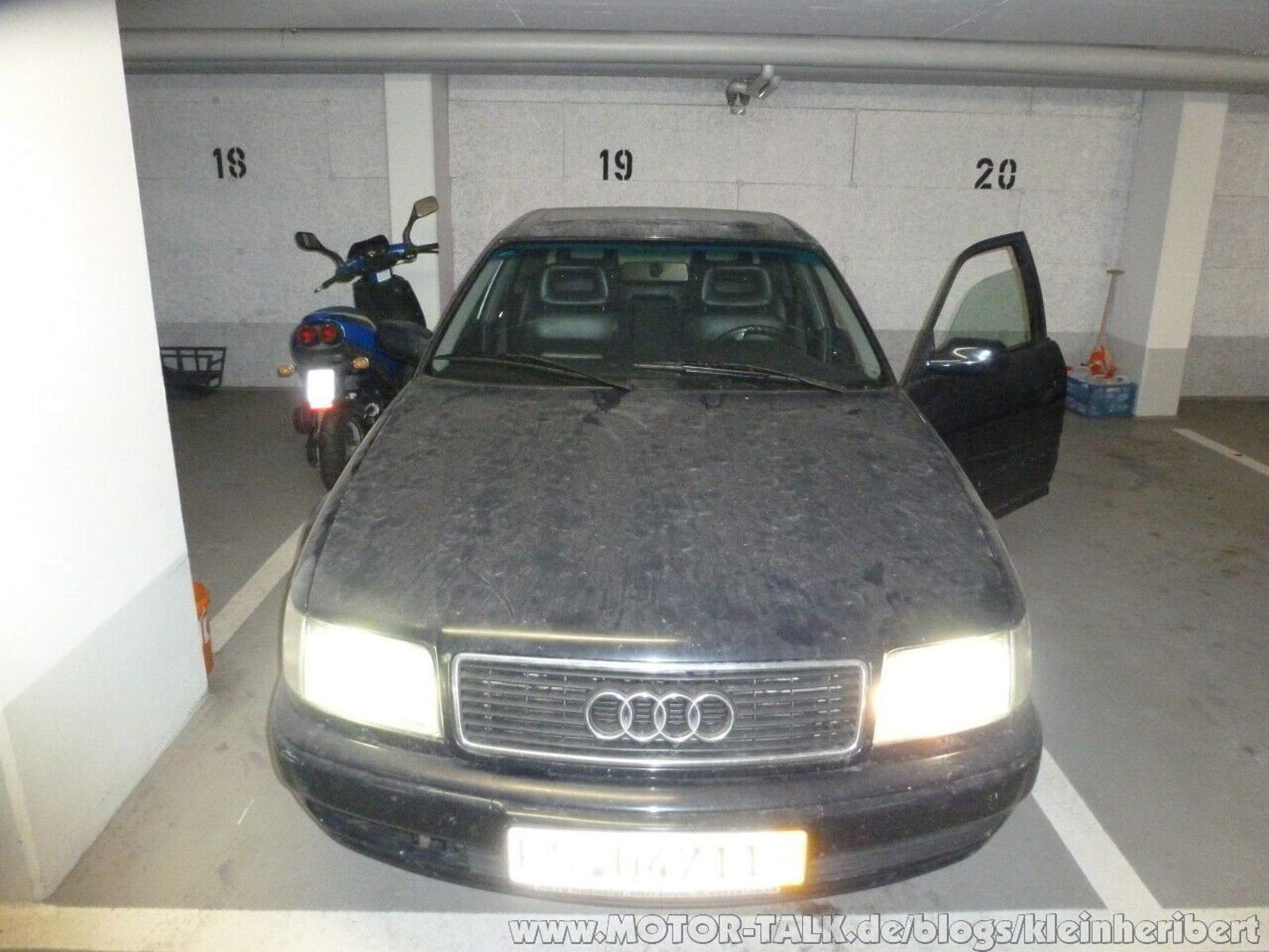

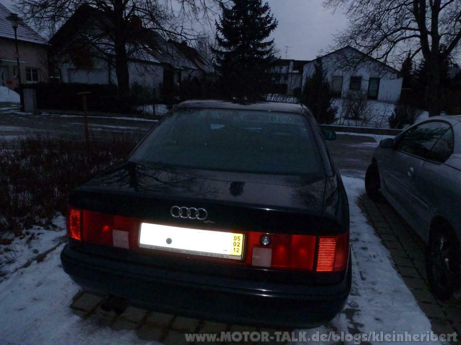

Eigentlich wollte ich ihn erst am Freitag holen, allerdings ist es schon mal ne Probefahrt wert, das Teil
Daher 5 Tages Kennzeichen geholt, und die Kiste am Mittwoch abgeholt. Angeschmissen, Reifen notdürftig aufgepumpt und los gings zur nächsten Tankstelle. Dort roch es dann nach Toast..(Wiedermal), Bremse hinten rechts fest.

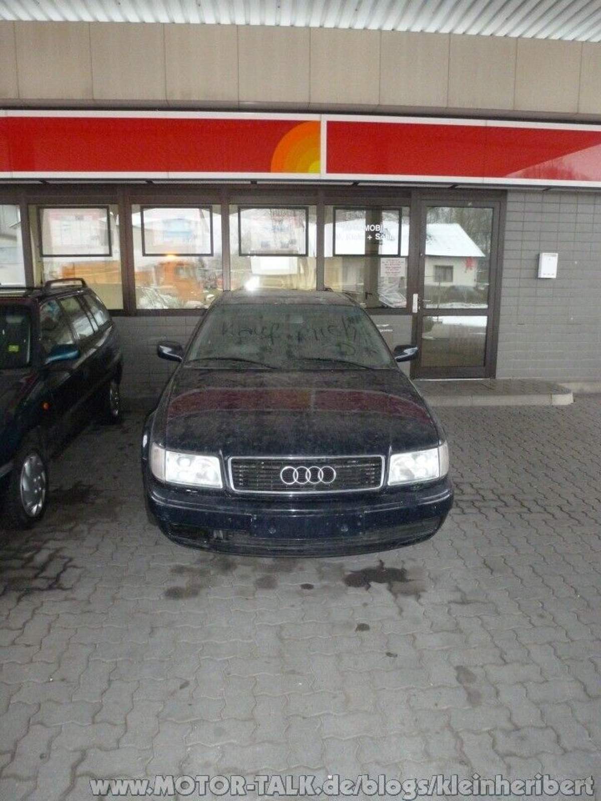

Auch habe ich es während der Fahrt gewagt, den Scheibenwischer zu betätigen, um etwas zu sehen. Welch ein Fehler, der Wischer ging zwar, wischte aber im Abstand von einem cm über die Scheibe und nix passierte. Jaja, die Standschäden..
Also sah es an der Tanke recht lustig aus, Tobi wusch die Scheiben, während ich abwechselnd an den Scheibenwischerarmen riss (um die wieder gängig zu machen) und die Bremse mim Hammer bearbeitete. Währenddessen brabbelte der V8 fröhlich vor sich hin, lud die Altersschwache Batterie und freute sich über neuen, frischen Sprit..
Noch schnell die Reifen aufgepumpt, und los gings. 100Km freie Autobahnfahrt nach Hause. War irgendwie nicht übel..immer mehr Dinge funktionierten auf einmal wieder, selbst die Heizung. Das Fahrwerk is zwar fertig, aber dennoch besser als beim Giovanni -vor der Revision-
Daheim angekommen musste ich auch wieder zur Nachtschicht, daher nur mal schnell noch ein Ankunftsfoto gemacht, und nochmal kurz die Anwohner mit dem brachialen V8 Geböller in Aufruhr versetzt

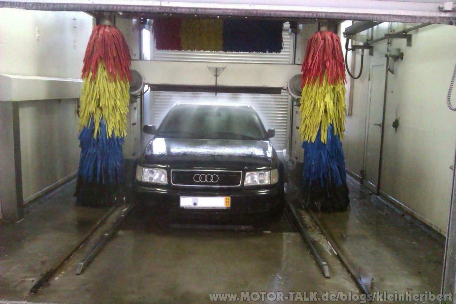

Heute gings dann weiter, ab zur Waschanlage, den Karren mal grob saubermachen und den Lack begutachten. Tobi war auch wieder mit von der Partie, und wollte natürlich auch fahren Dort angekommen, hatten wir einen Riesenspaß dabei, einer Frau dabei zuzusehen, wie sie auf dem doch recht ansehnlichen Parkplatz mit einem wahnsinnig großen Toyota Aygo rangierte, um in die Waschanlage zu kommen..war recht lustig. ( Sie brauchte 8 Versuche) Vorallem danach deren Bedienung. Das dauerte dann so lange, bis der Servicetechniker der Waschanlage sich erbarmte, und ihr die sagenhaft schwere Programmierung der Waschanlage abnahm Unser Gelächter schallte über den Hof..
Auf der Rückfahrt verreckte uns dann auch noch die Kupplung, vielmehr deren Betätigung..(im Stadtverkehr) ...hat der Tobi wieder toll kaputtgemacht Wird wohl eher ein Tribut des Nehmer/Geberzylinders an die lange Standzeit sein. Aber ohne Kupplung fährt es sich auch ganz gut. Man sollte halt ein Auto nie waschen...bloß keine Liebe zeigen, dem Ding!
Aber so sieht er gewaschen aus:
