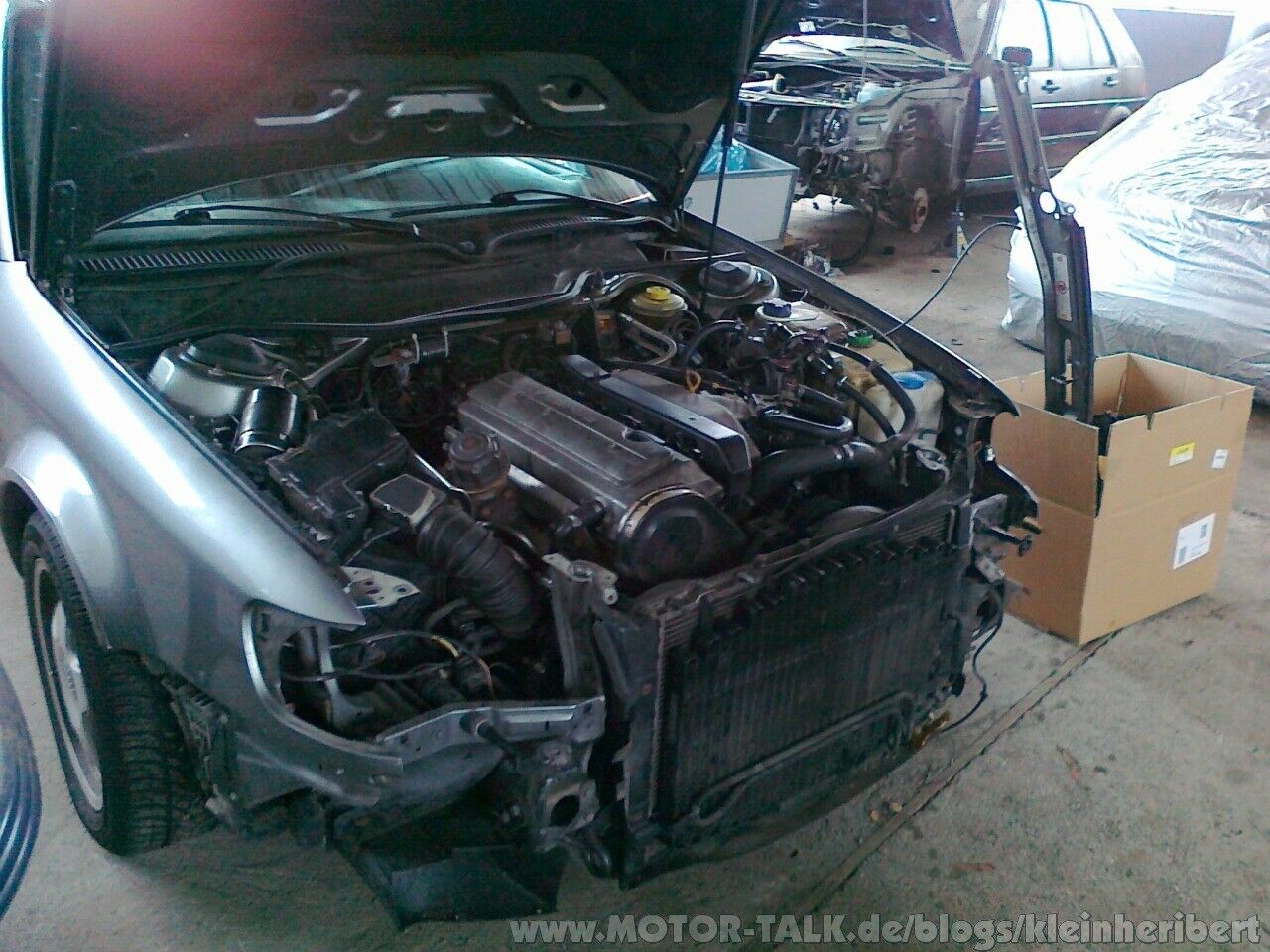

Zuallererst musste die Zentralhydraulik weichen.
Giovanni war ja ursprünglich mit einer Niveauregulierung ausgestattet,
welche die Schlampe aber schon dilletantisch gegen normale Dämpfer ersetzt hatte.
Da er nicht im entferntesten wusste, wie das System funktioniert, hatte er die Druckspeicher dann einfach "blind" gemacht.
Das hatte ich ja schon in einem früheren Artikel erzählt :rolleyes:
Daraufhin hatte ich damals die Druckspeicher und das Niveauregelventil ausgebaut, und die Leitung einfach kurzgeschlossen, damit die Pumpe "im Kreis pumpt".
Somit baut sich kein unnötiger Druck auf.
Denn den brauch unsereins nur beim Sprit, Wasser, Luft und Bremse :cool:
Aber: Permanent hatte ich Ärger mit einem schwammigen bis harten Bremspedal, einer sägenden und undichten Tandempumpe oder einfach nur undichten Leitungen.
Dazu noch der alte Druckspeicher, welcher neu schwierig und teuer zu beschaffen war.
Daher baute ich kurzerhand um auf Unterdruckbremskraftverstärker und elektrische Servopumpe;)
Da ich aber nicht so lebensmüde bin, bei einem Turbomotor rein auf eine Unterdruckbremskraftverstärkung zu setzen,
wurde das ganze noch kombiniert mit einer zusätzlichen elektrischen Unterdruckpumpe
und einem Druckschalter, welcher diese bei zu wenig Unterdruck anlaufen ließ.
Die Servopumpe bekam ich netterweise von Benni gesponsort,
welcher in seinen S4 die Pumpe aus der A-Klasse verbaute.
Außerdem steckte mir noch das Öl-auf-der-Straße-Erlebnis in den Knochen, weshalb es
nicht nur bei der Modernisierung blieb, nein, es wurde außerdem noch folgendes gemacht:
-Ölabscheider installiert
-Thermostat im Ölfilterflansch gereinigt und gängig gemacht,
da der Motor sehr langsam auf Temperatur kam
-Hinterachsdiff neu gelagert
-Vorderachsträger neu gelagert
-Wasserkühler gewechselt, da der alte vom Automatik-S4 war,
und somit aufgrund des verbauten Getriebeölkühlers eine kleinere Kühlfläche für den Motor hatte..
Das fiel am See unangenehm auf.
-Elektrisch abblendender Innenspiegel nachgerüstet (hab ich mir eingebildet, musste also sein :D )
-Viscolüfter entfernt und gegen zwei Spal-E-Lüfter ersetzt.

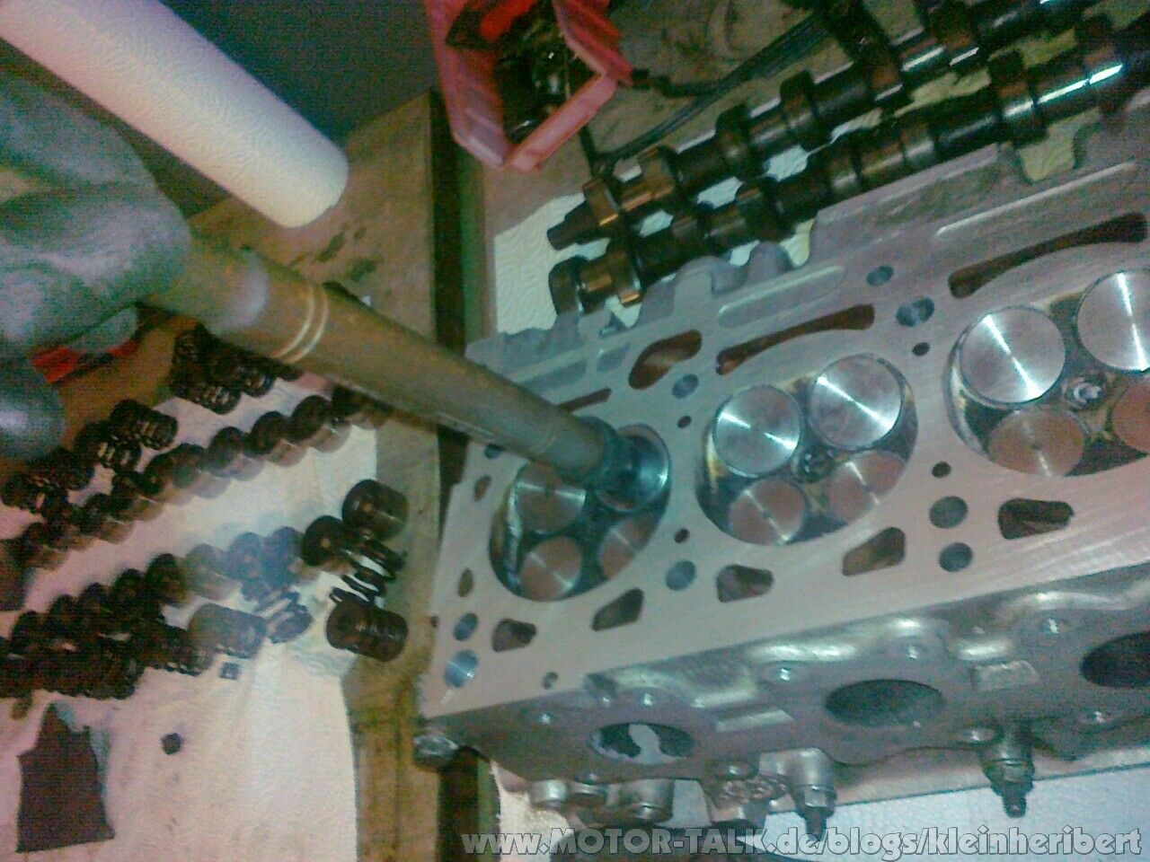

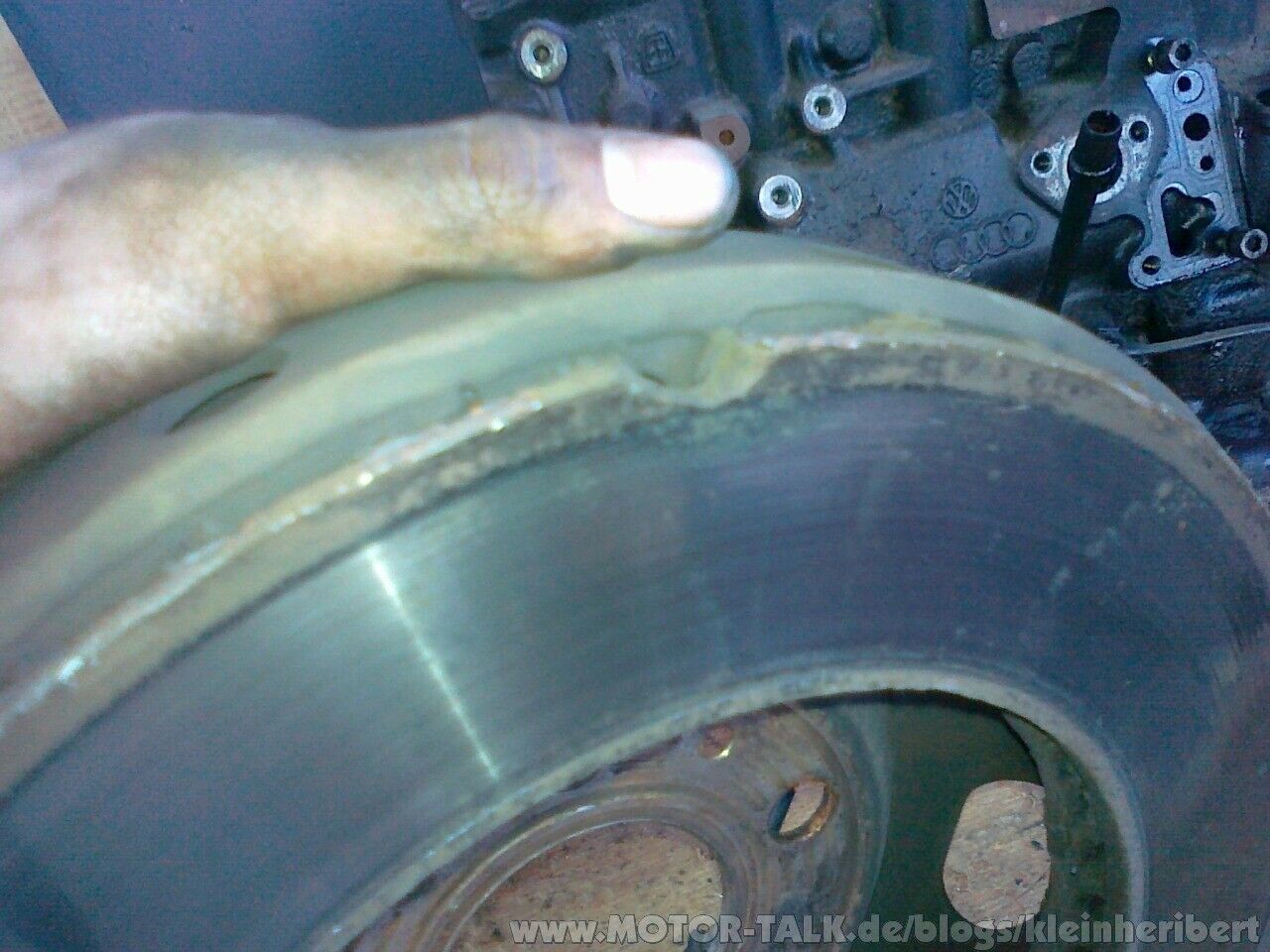

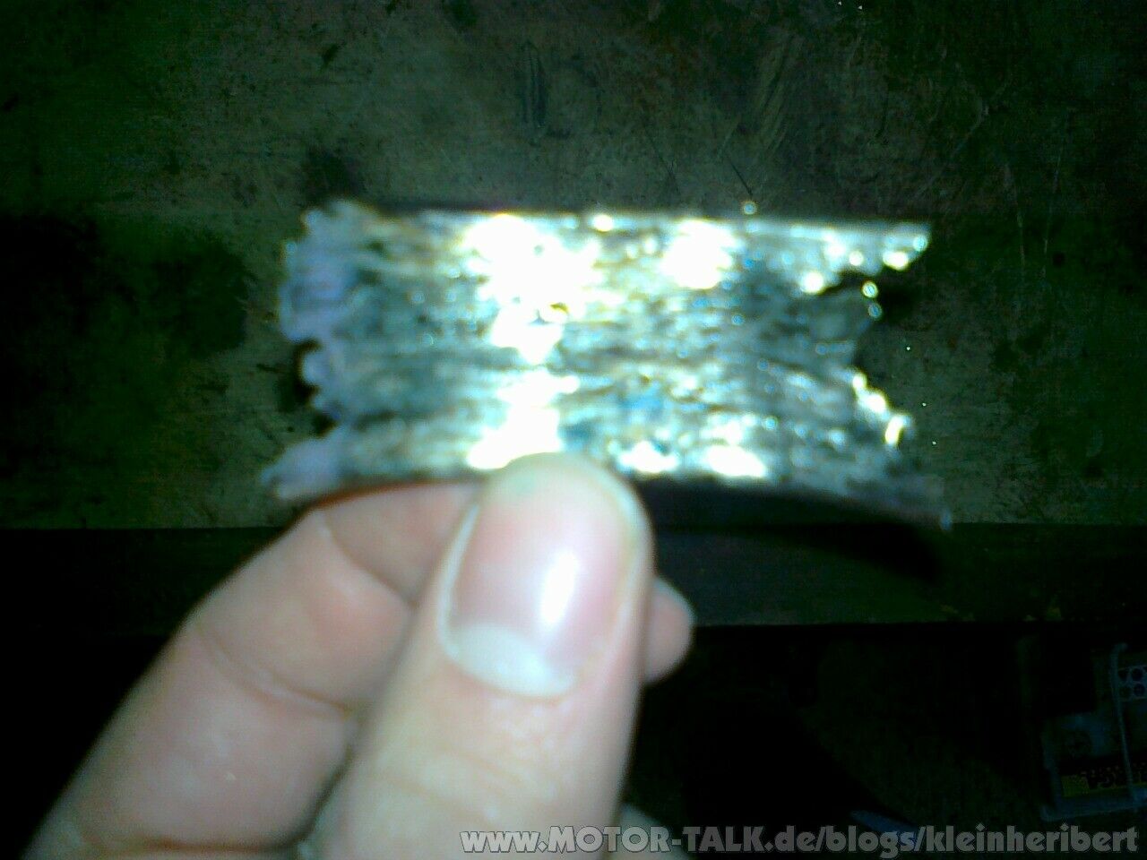

Genug gequatscht, hier erstmal ein paar Bilder:

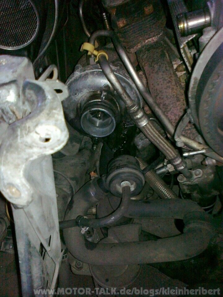

Dann wurde auch gleich die undichte Wasserzulaufleitung des Turboladers ersetzt..
Mann hat die mich genervt..die Kiste bockheiß, und es fängt an zu tropfen..
Da kommt man ja auch so super hin :eek:

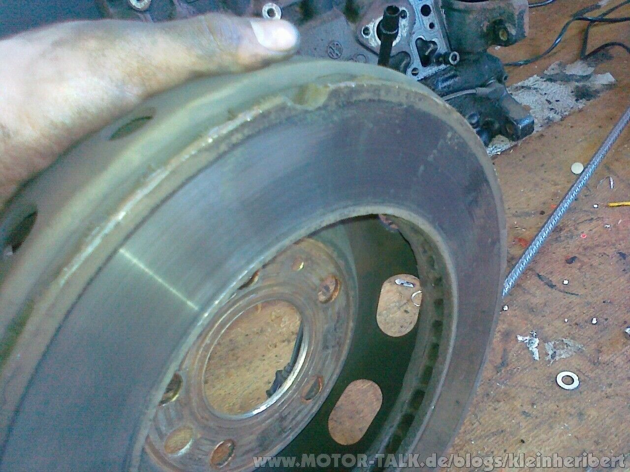

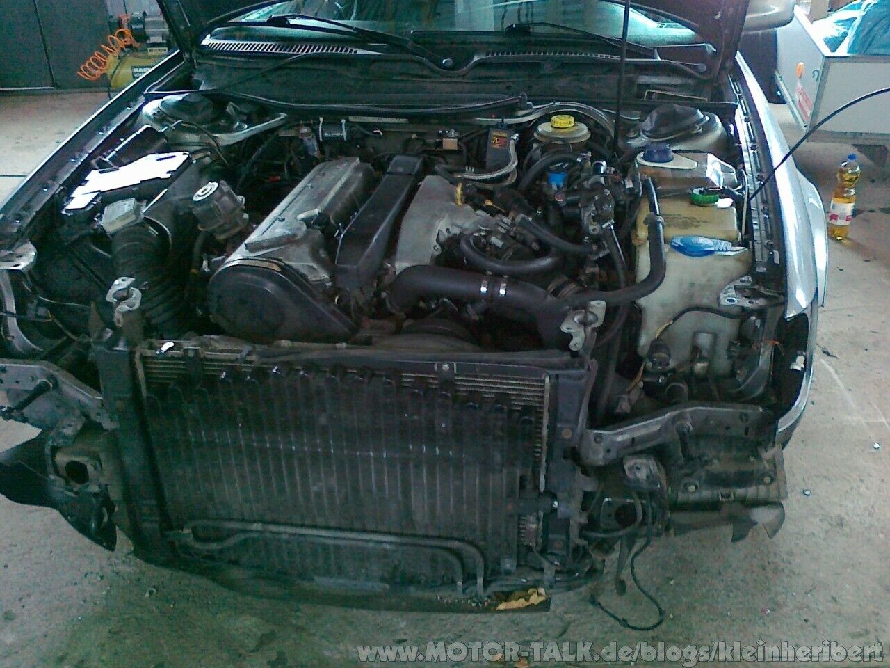

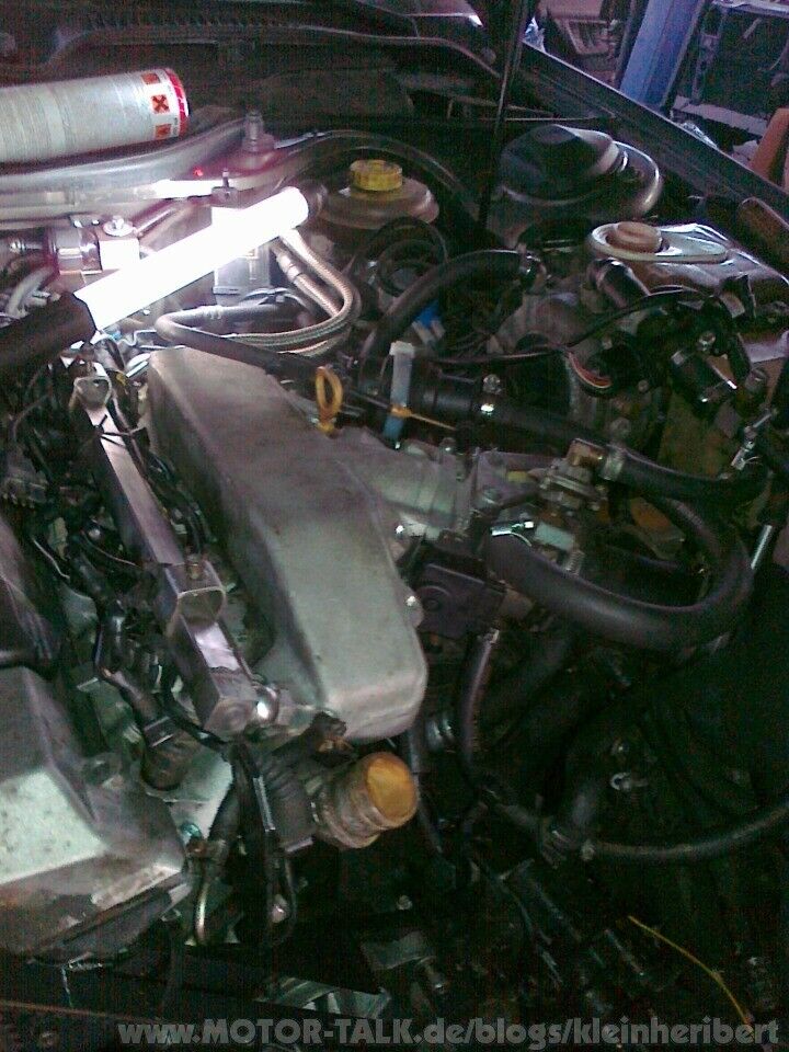

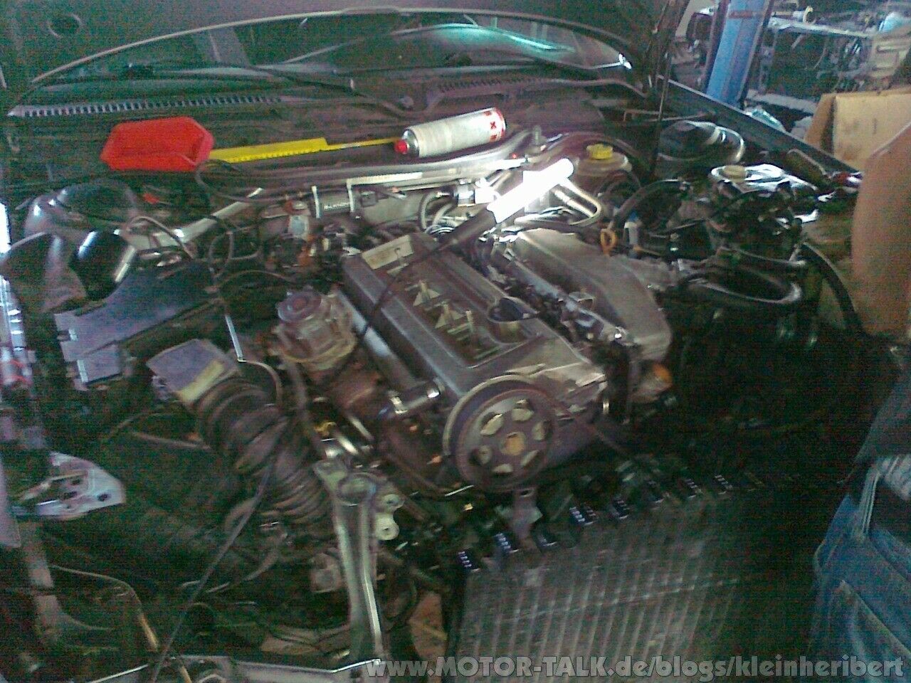

Nun ging es an den Umbau der Bremskraftverstärkung.
War das eine Erleichterung, als das Geraffel endlich draußen war.
Die Kiste ist auch so schon schwer genug :rolleyes:

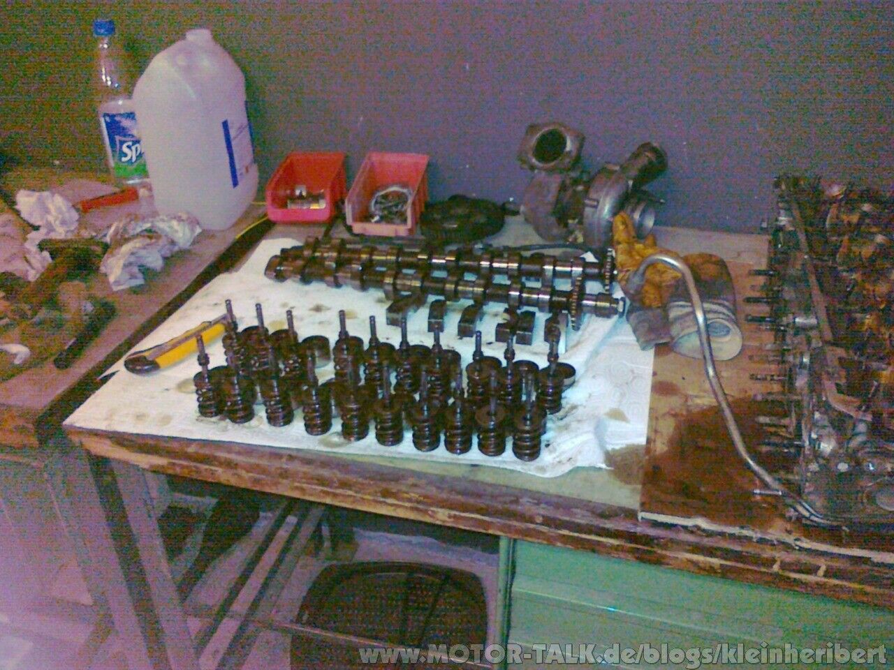

Nun ging es weiter mit dem Ölabscheider:
Hier sieht man auch schön, wie wunderschön alles undicht war.
Somit geht es gleich weiter mit dem Auszug der Zentralhydraulik:o
Warum war der Anschluss an der Pumpe wohl undicht? Hätte ich vielleicht vorher mal schauen sollen.:)
Aber ihr kennt das ja: Man ist so reaktionsträge, bis es richtig aufregt..und dann muss richtig was passieren :D
Hier flog noch mehr raus.

So, feddich. Hier noch der neue Kühler.

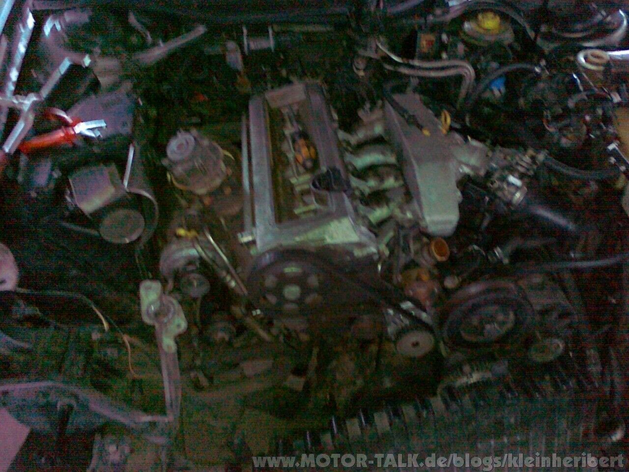

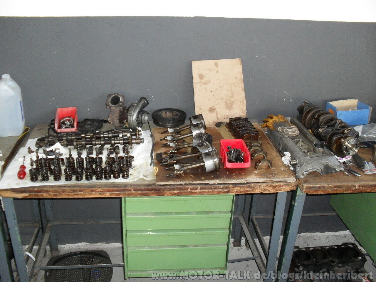

Beim letzten Mal habe ich ja von dem erstmals laufenden Motor und den damit verbundenen Problemen erzählt.
Folgendes soll gesagt sein:
Solche Umbauten laufen NIEEE beim ersten Mal zu 100%.
Es zwickt immer irgenndwo, es gibt immer Probleme.
Wer etwas anderes behauptet, lügt wie gedruckt, könnte sich also bei der Bild bewerben.:p
Tja, wie soll ich sagen, weiter gehts mit der Geschichte.

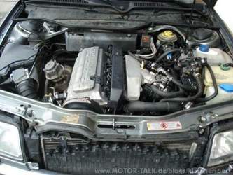

Als der Motor das erste Mal richtig lief, sprich der Triggererror beseitigt war, hatten wir ja "nur" den original Ladeluftkühler verbaut.
Der andere war zwar schon montiert, allerdings hatten wir noch keine Idee,
wie dieser angeschlossen werden sollte.
Der LLK sitzt ja beim Giovanni original links, rechts auf der Beifahrerseite sitzt normalerweise der Ölkühler.
Da sollte nun ein weiterer Ladeluftkühler hin, denn ohne Kühlung keine Leistung :)
Also, gesagt getan, Benni solls richten. Sonst muss ich auch immer leiden, nun ist er dran :cool:
So sah es momentan aus:
Leistungsmäßig eher suboptimal, ausserdem vieeeel zu laut.
In Anbetracht dessen, dass der Wörthersee vor der Türe stand, nicht gerade sehr brauchbar.
Daher musste Benni erstmal Material besorgen:
Später dann noch was von dem eigens als Lastesel gekauften S6, welcher Benni fortan als Alltagsesel dienen sollte, und so manche Überraschung bereithielt.
Meine Anforderungen an Benni waren ganz einfach.
Der Ladeluftkühler sollte unter den originalen Luftfilterkasten passen,
damit das Ganze optisch nicht zu auffällig war.
Außerdem hoffte ich, der originale Luffikasten würde das enorme Ansauggeräusch des Laders zumindest etwas reduzieren...das war echt schon hart.
So sah es dann aus, passt doch perfekt. Auch wenn Benni wieder ordentlich Haare lassen musste :D
Also zusammengeschraubt, Testfahrt und für gut befunden. Gleich noch ein wenig abgestimmt
und dem nun eingefahrenen Motor etwas mehr Ladedruck gegeben :cool:

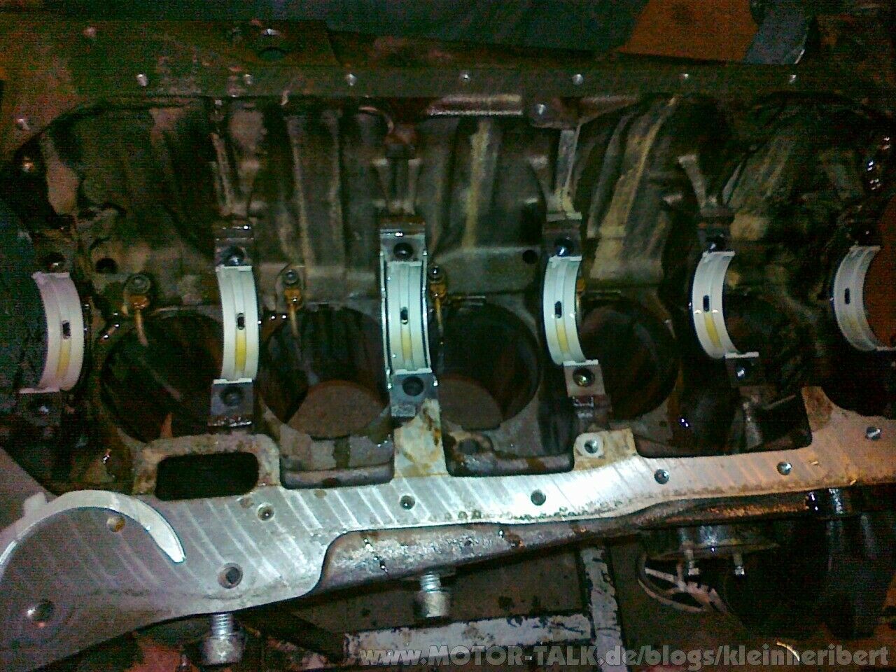

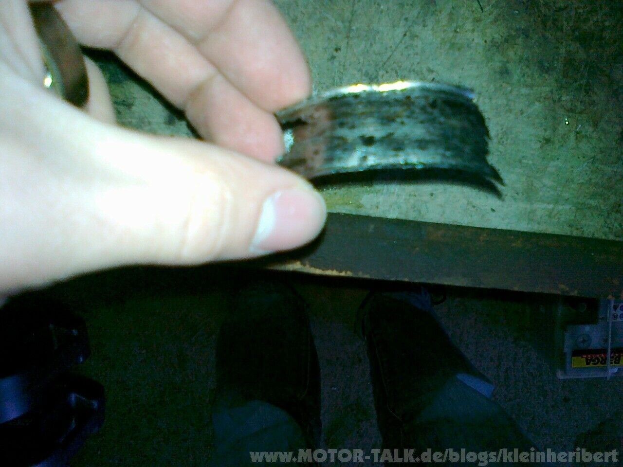

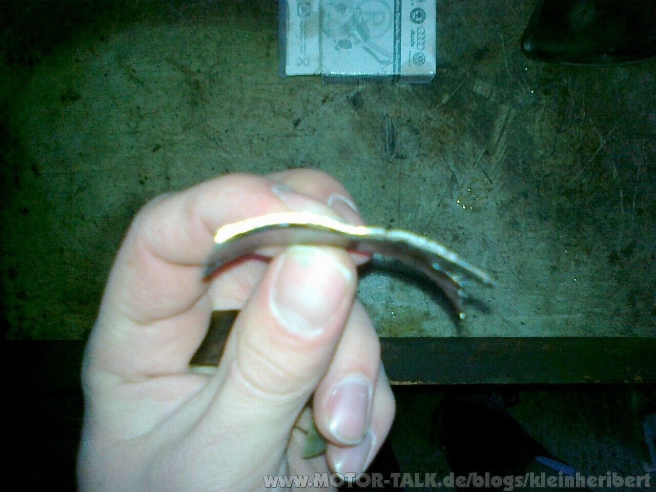

Die Bilanz:

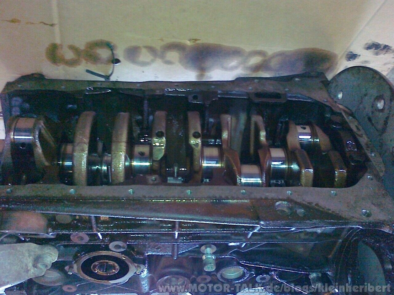

Motorraum und Auto komplett voller Öl, 700m Ölspur, keinen Tropfen Öl mehr im Motor,
also 7 Liter auf der Straße und am Auto verteilt. Klasse.
Und das so kurz vorm See.
Also Warndreieck aufgestellt, Feuerwehr gerufen und versucht, andere Verkehrsteilnehmer zu warnen.
Was einige idiotische Motorradfahrer nicht daran hinderte, trotz meiner Warnung mit Vollgas an mir vorbeizubrettern...
Wahnsinn, wenn es da einen geschmissen hätte, ich hätt nochmal nachgetreten,
angesichts soviel Dummheit.:mad:
Nun aber wieder zurück zum Auto:

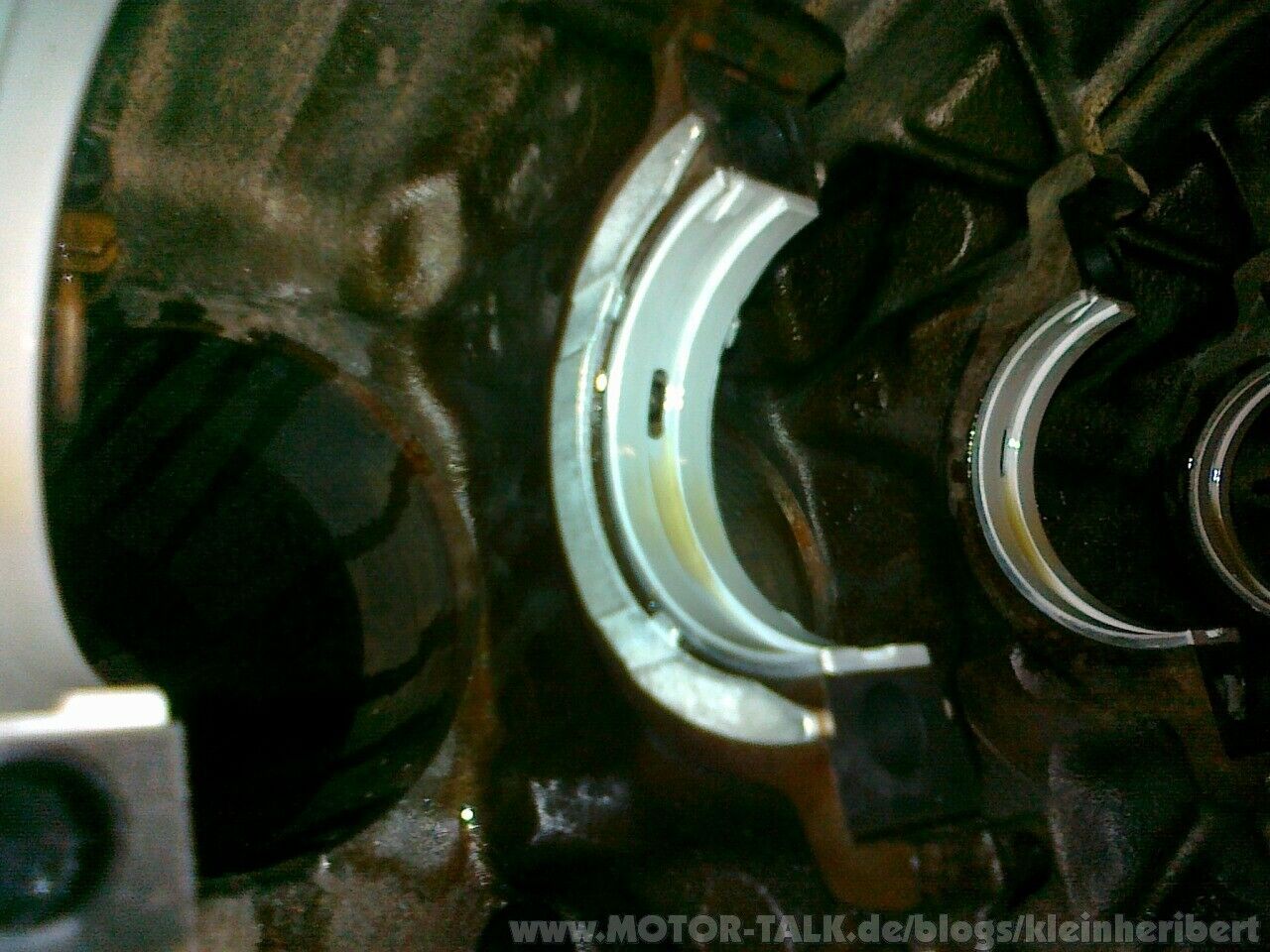

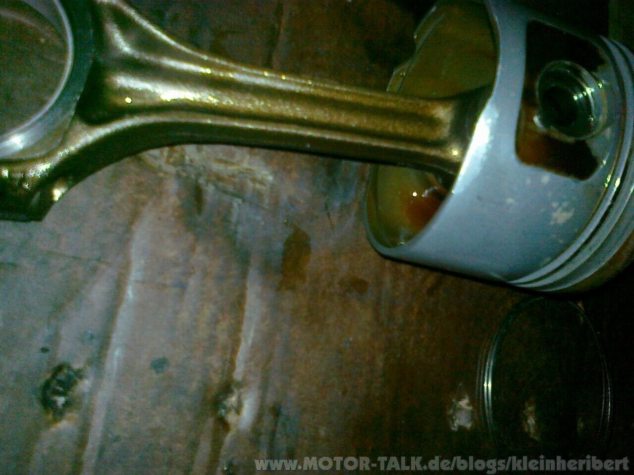

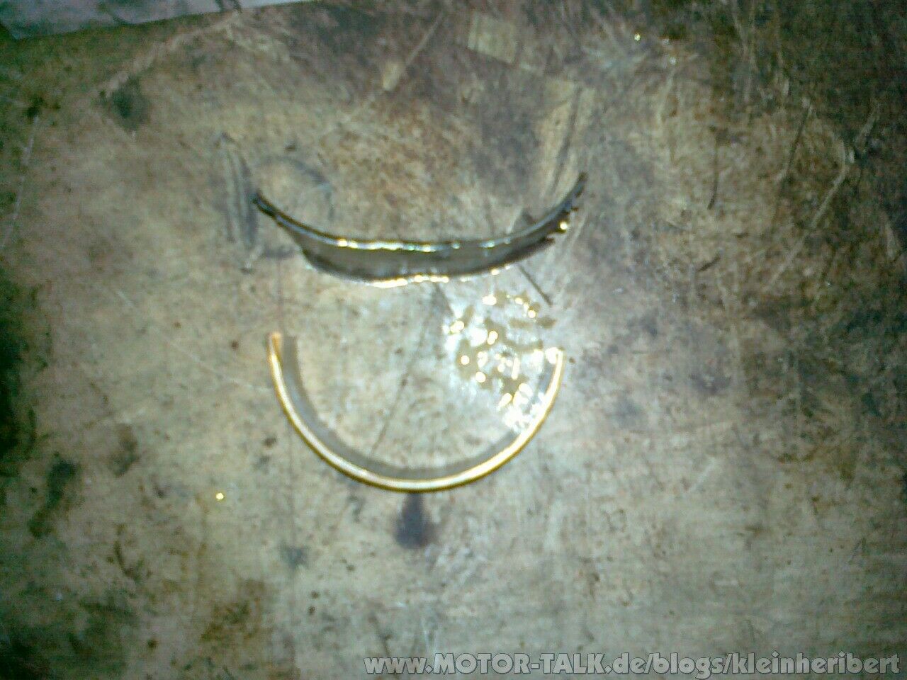

Robert angerufen und die Kiste in meine Werkstatt geschleppt...Schlauch drauf, Öl rein, Druck aufgebaut und Puuuhh, läuft noch.
Heimgefahren und gleich mal einen Satz neue Lagerschalen bestellt.
Das Risiko wollte ich nun doch nicht eingehen.
Eine Woche später wurden diese doch gleich getauscht,
die alten hatten aber keinen nennenswerten Schaden.
Am nächsten Tag habe ich gleich vernünftige Hydraulikschlauchschellen besorgt.
Kostet zwar eine 7€, ist es aber wert. Da geht nichts mehr auf :p

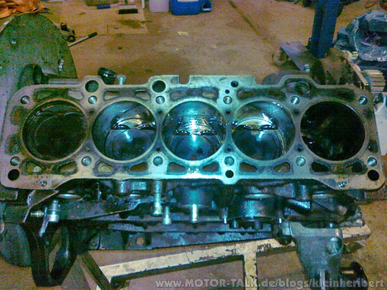

Die Folge war natürlich ein riemenloser Riementrieb (bei immerhin 8500 Umdrehungen) und eine Menge Ventilsalat.
Gleich am nächsten Tag bauten wir einen komplett neuen Motor, aber dieser musste wieder eingefahren werden, und die Fahrt zum See war damit einfach zu heikel.:(

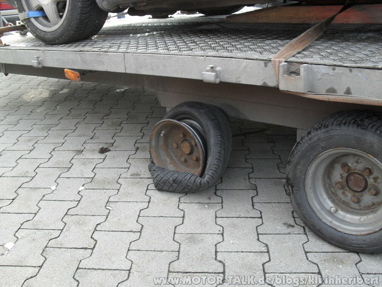

Nun musste also der Alltags-S6 herhalten. Los gings.
Insgesamt waren wir zu dritt, Benni, Ich, und Franz mit Corrado nebst Freundin.
Der trieb uns fast in den Wahnsinn, da er mit seiner 600PS Gurke immer so langsam fuhr, das wir ständig auf ihn warten mussten.
Mein Giovanni meisterte diese Strecke problemlos, ich nutzte immer die Gelegenheit, um mittels Beifahrersitzlaptop die Abstimmung noch etwas zu verfeinern :D

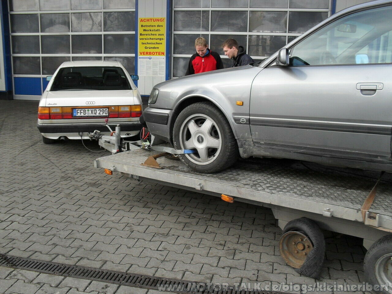

Diesmal erwischte es mich, kurz vor dem Kreisverkehr ging der Dicke einfach aus.
Diagnose: Spritmangel im Motorraum.
Die zwei Monate alte Walbro-Spritpumpe hat einfach den Geist aufgegeben.
Hätte ich bloß die alte originale dringelassen! Was für ein Schrott!:(
Also musste der S6 leiden, und meinen schweren Italiener zur Pension schleppen...deren Besitzer kannten uns ja mittlerweile, und wussten genau was nun anstand:

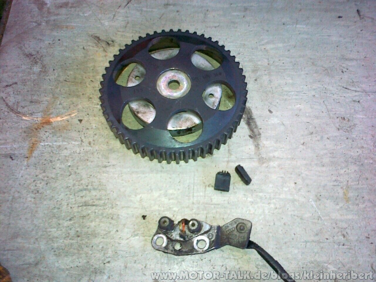

Dazu kommt noch ein verstärktes Zahnriemenrad, welches ich übrigens jedem
5-Zylinderfahrer empfehlen würde, bevor er an eine Leistungssteigerung auch nur denkt!
Dort schert entweder der Keil ab, oder die Gewinde der vier Schrauben brechen.
Die Folge ist dann meistens ein Motorschaden.
Gibt nur ganz wenige, die Glück hatten.

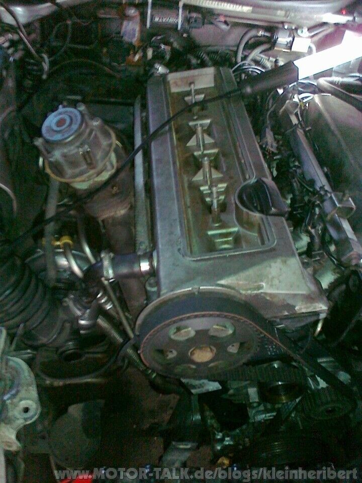

Weiter gehts mit dem Zusammenbau:
Hier, die Dichtung sagt euch, was Programm ist!
Kopf montiert, Brücke dran, Leitungsadapter montiert..
..und nun kann der neue Blasehase dran, um die Leitungen anzupassen.
Und während ich den Stutzen für die Ladedruckregelung ins Verdichtergehäuse einbaute...

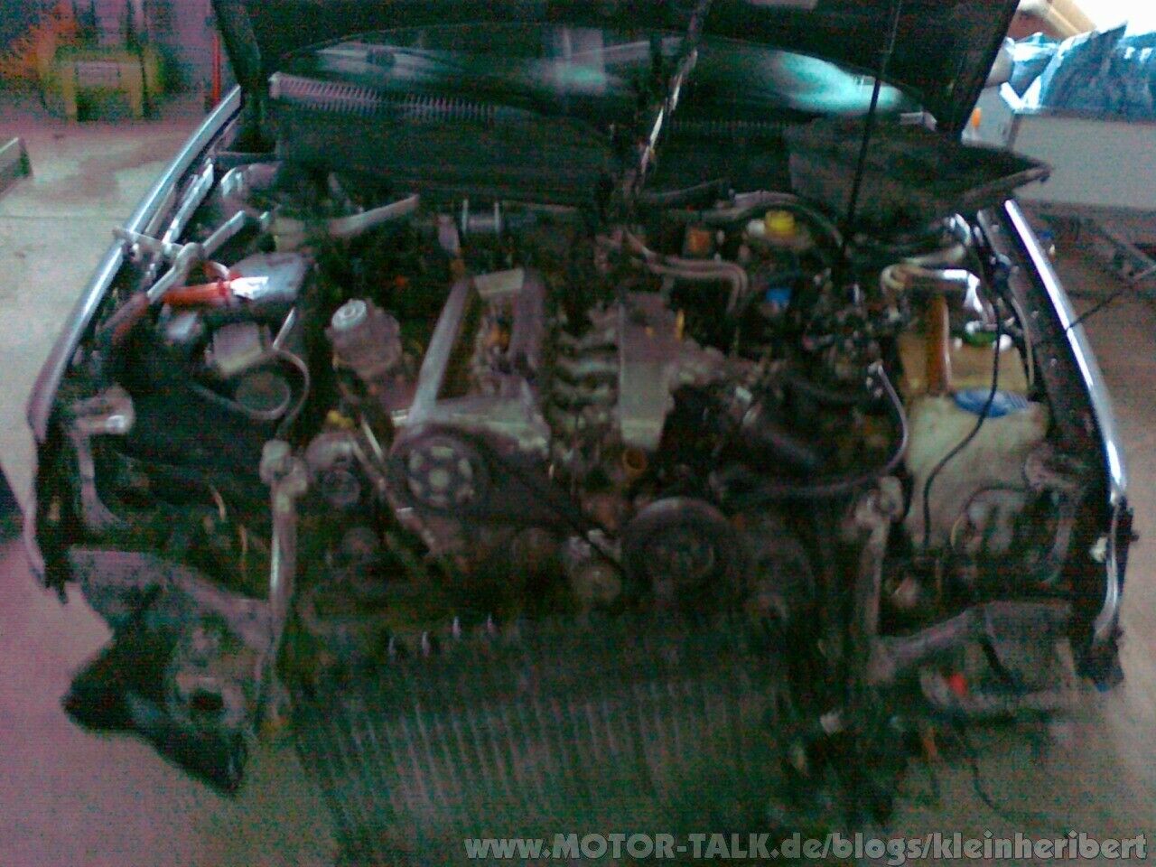

Nun konnte es weitergehen, Riemen drauf, Ritzel drauf und Kühler dran.
Hier mal ein Bild, wie eng es beim Turbo zugeht...und das noch ohne zweiten Ladeluftkühler
und ohne original Luftfilter. Beides ist ja noch geplant...oooh da wird Benni wieder fluchen :p

Nachdem der Motor komplettiert war, alle (wichtigen) Flüssigkeiten aufgefüllt waren,
ging es als erstes darum, Öldruck aufzubauen.
Denn der Motor war ja momentan komplett leer.
Weder Ölpumpe, noch Ölkühler waren gefüllt.
Daher erstmal Kerzen raus, Hallgeber ab, drehen lassen, und hoffen, das Öldruck kommt..
und die Batterie durchhält :D
Nein, sie tat es nicht. :mad:

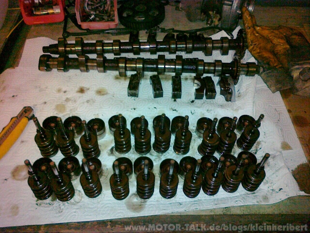

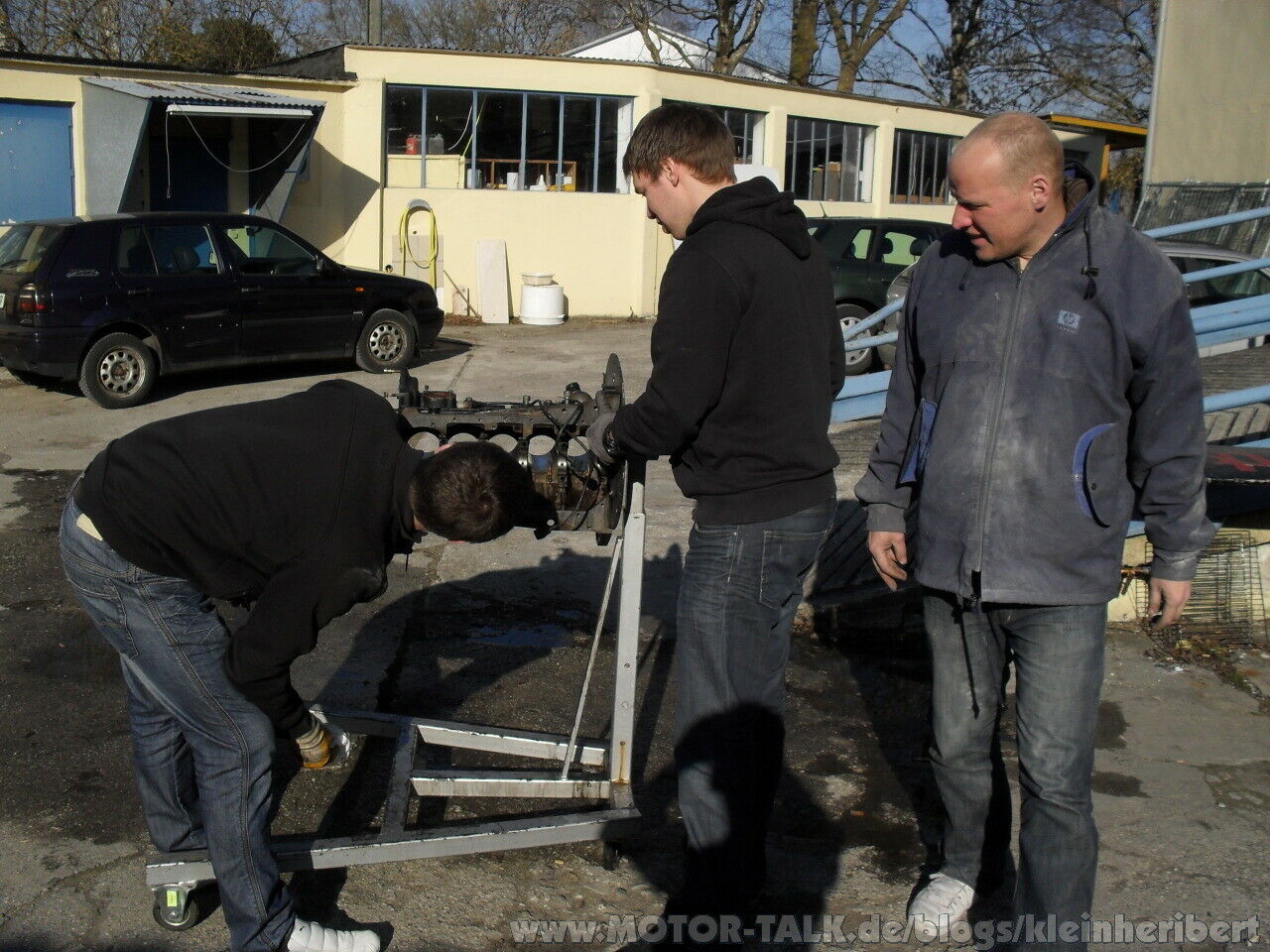

Stehengeblieben war ich ja beim zerlegten Motor, welcher dann zum Motoreninstandsetzer kam.
Komischerweise kannte dieser uns schon, und freute sich sichtlich über meinen 5 Zylinder
Zitat des Meisters: "Und, wieviel Leistung soll dieser nun bekommen?" "Ihr seid doch verrückt" :cool:

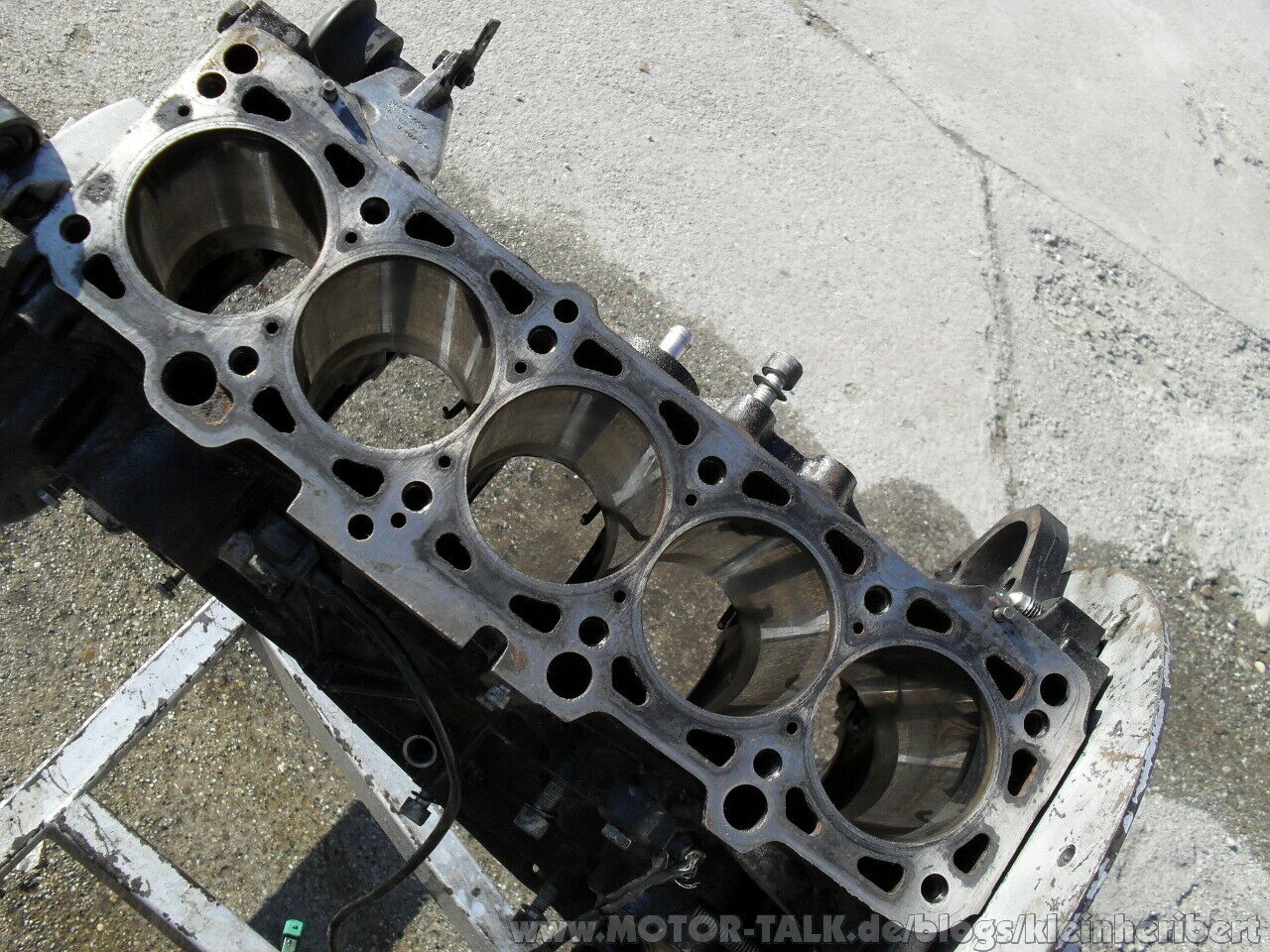

Nach zwei Tagen konnte ich den Block dann auch wieder frisch gehohnt und geplant abholen.
Die Kurbelwelle wurde ebenfalls überprüft, und nochmals poliert, obwohl einwandfrei.
1a Arbeit in 1a Geschwindigkeit.. Kann diese Firma nur weiterempfehlen :p
(Altmann Zylinderschleiferei)
Währenddessen habe ich mich mit Benni um weitere Teile bemüht.

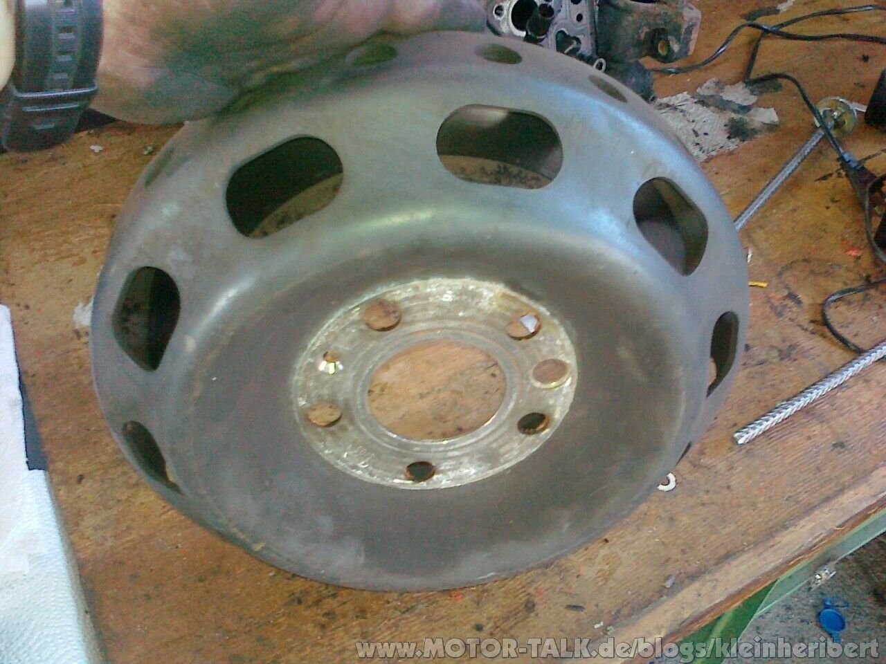

Neben dem Motor muss ja auch die Kupplung und
das nervige Zweimassenschwungrad weichen..
daher mal eben schnell zugeschlagen:
Das da
wird getauscht gegen das da:
Sieht doch schon Geil aus, so eine Sachs Racing Sintermetallkupplung
in Verbindung mit einem Fidanza Aluschwungrad :cool:

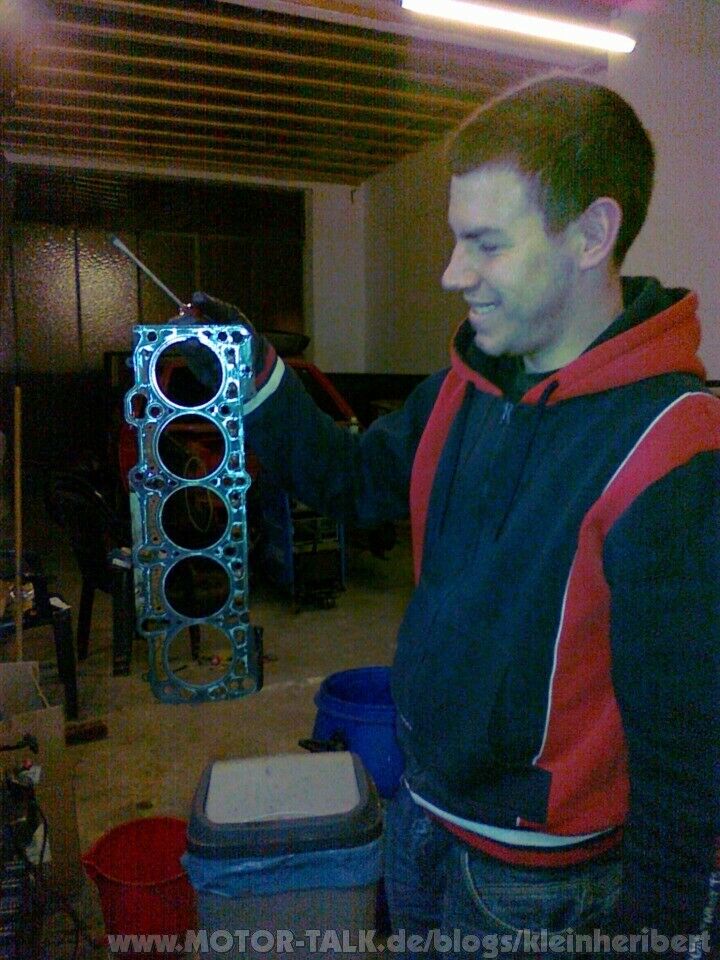

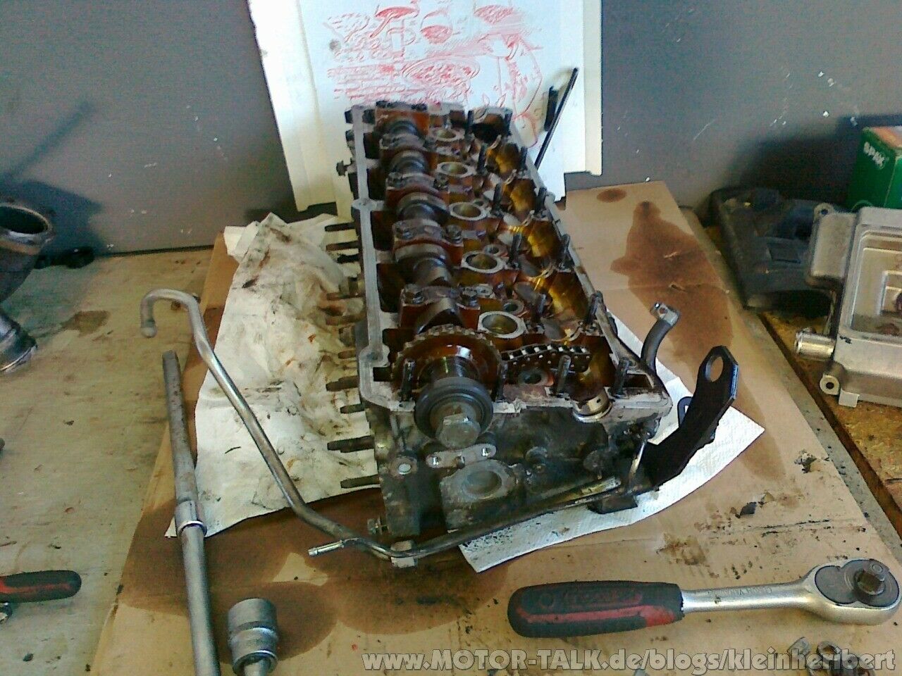

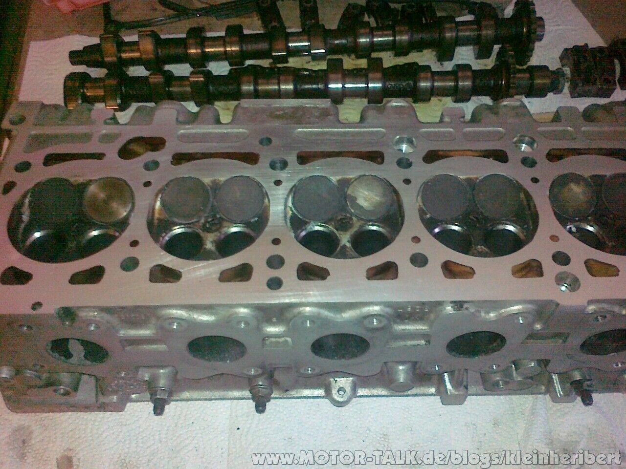

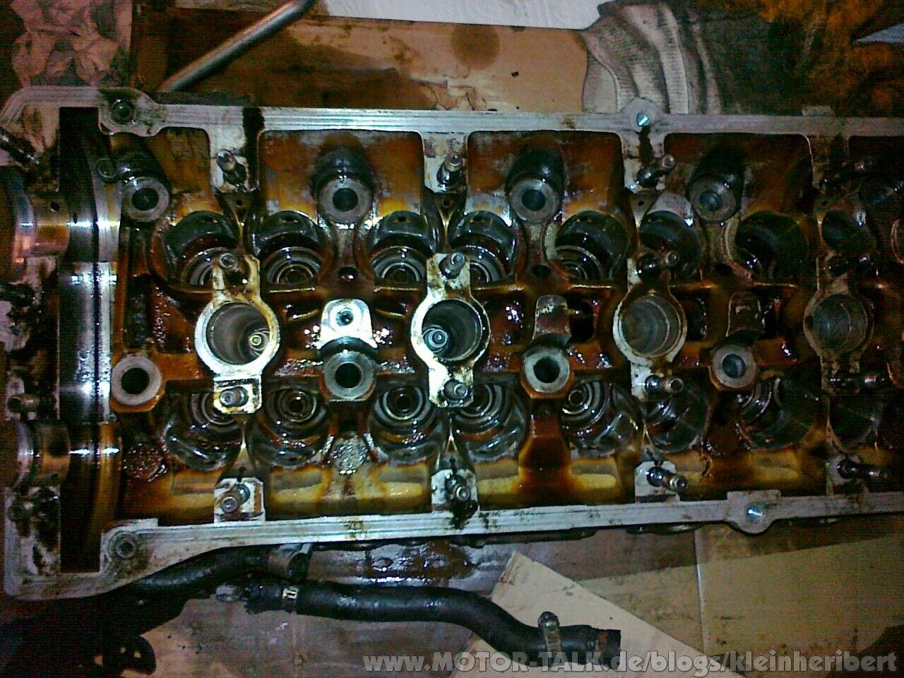

Leider hatte mein Zylinderkopf noch einige unschöne Überraschungen in Petto:
Gerissen an drei Zylindern. Risse sind bei Serienleistung bis zu einer gewissen Tiefe
zwar kein Problem, aber aufgrund der Leistungssteigerung war
der Kopf damit für mich erstmal unbrauchbar.
Daher erstmal Robert anrufen, und einen neuen Kopf organisieren. Prompt geholt das Ding, und erstmal zerlegt.

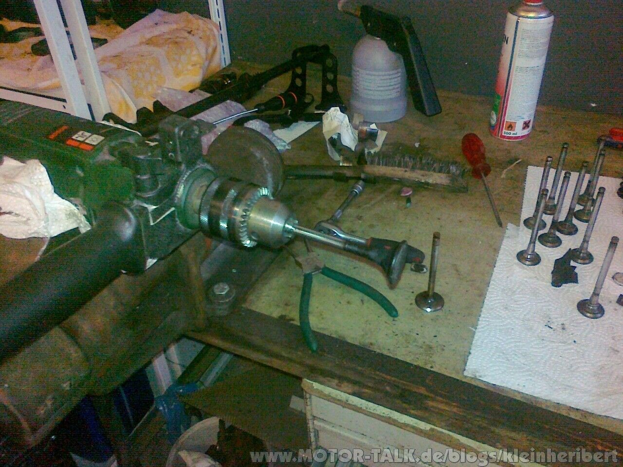

Während unser Max, im Forum auch Pferdeapfel07 (und von mir liebevoll Kackball) genannt
den Kopf von seinen Ventilen befreite, säuberte ich diese,
und er schliff sie gleich auf ihre Ventilsitze ein.
Der Kopf war somit an einem Tag erledigt und wieder bereit für den Einbau.

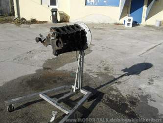

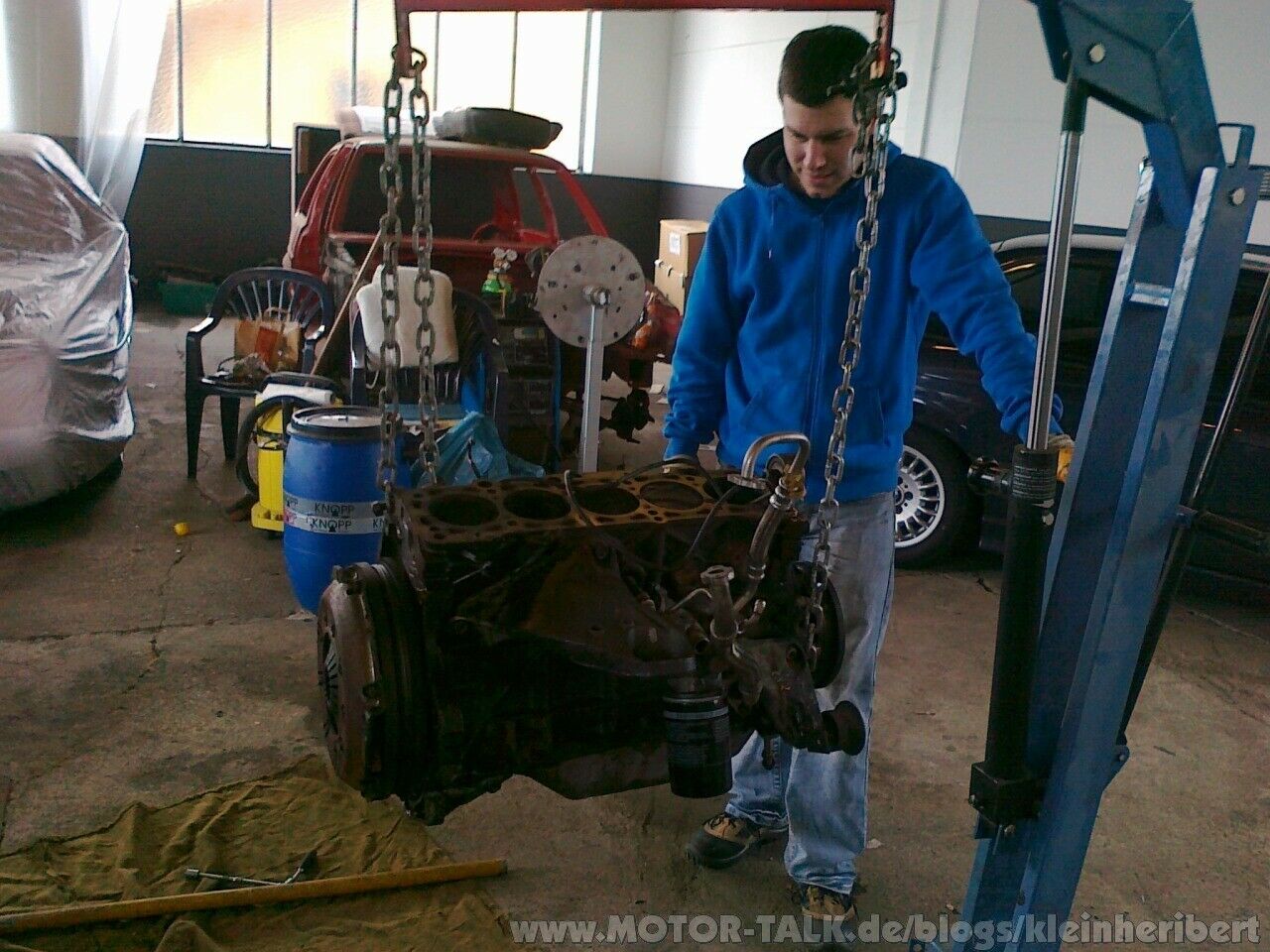

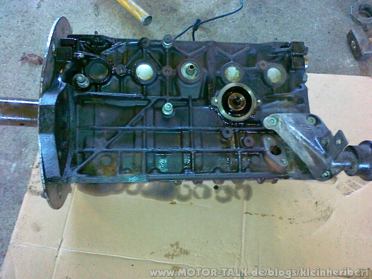

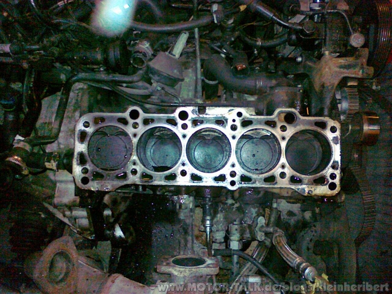

Am nächsten Tag wurde der Block in Angriff genommen.
Das Baguette lag sichtlich tiefer..war doch zu meiner normalen Werkzeugausrüstung
noch eine Kurbelwelle und ein Motorblock dazugekommen.
Auch der Motor hatte sichtlich Probleme, die Kiste zu beschleunigen.
Zeit, dass der faule Hund wieder selber für Vortrieb sorgt!:p

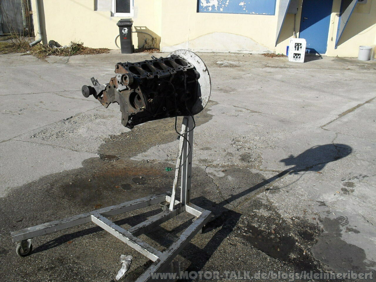

Nun erstmal an den Motorständer montieren:

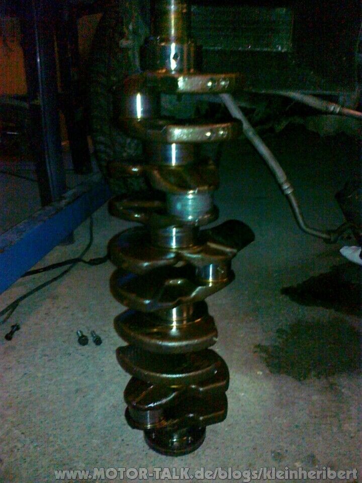

Die polierte Kurbelwelle:

Die neuen Lager wurden eingesetzt, und die Kurbelwelle konnte wieder an ihren Platz.
Den kompletten Motor bauten wir innerhalb kürzester Zeit zusammen.
Ich hab da ja schon ein wenig Erfahrung :rolleyes:
Kurbelwelle war nun drin, und die KW Lager wurden mit speziellen hochfesten Schrauben verstärkt.

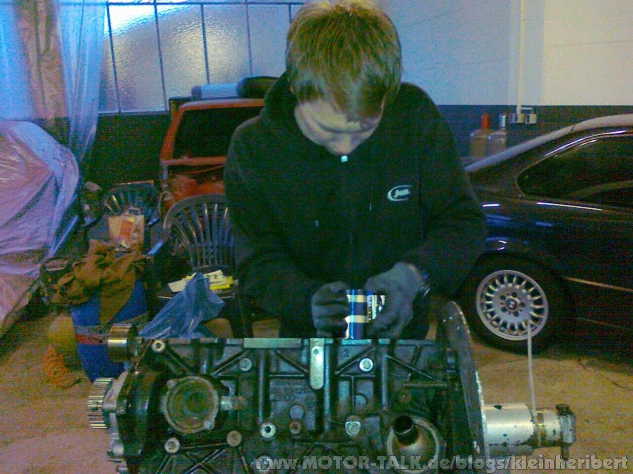

Nun waren Pleuel und Kolben an der Reihe.
Die Kolben wurden von Franz netterweise Glasperlengestrahlt und abgedreht,
um eine Verdichtungsreduzierung zu erreichen.
Während ich auf dem Weg zu Benni war, haben die beiden sie auch noch abgewogen
und das Gewicht aufeinander angeglichen.

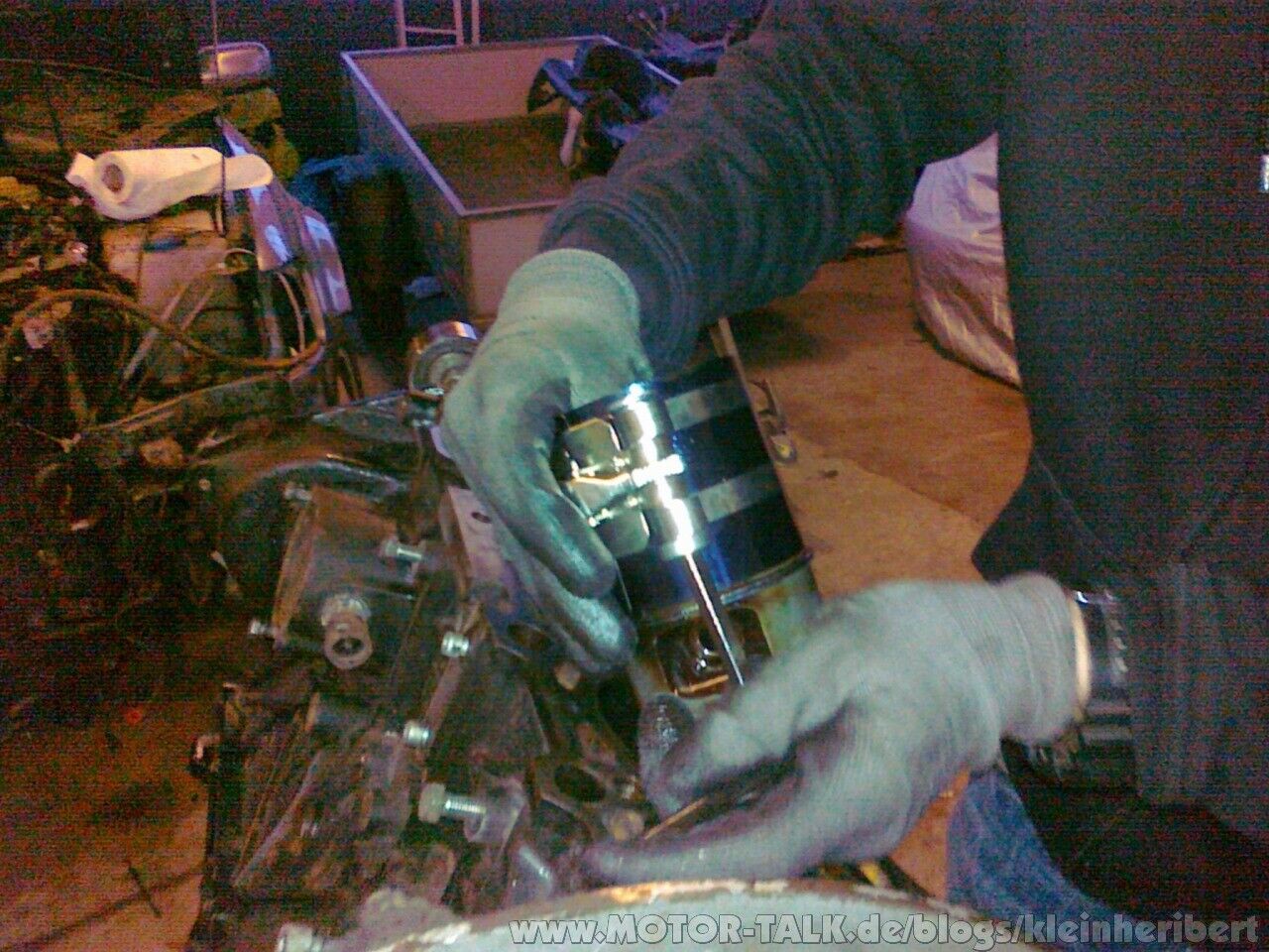

Dann musste ich wieder ran:
Neue Kolbenringe montieren, und Kolben mit den neuen H-Schaft-Pleueln "verheiraten".
Den anderen fehlt die Geduld dafür, und Max reisst immer die Kolbenringe ab :rolleyes:
Unser Grobmotoriker..:D
Rein damit, neue Pleuellager rein, und die hochfesten ARP Schrauben angezogen..
man gönnt sich ja sonst nix :rolleyes:

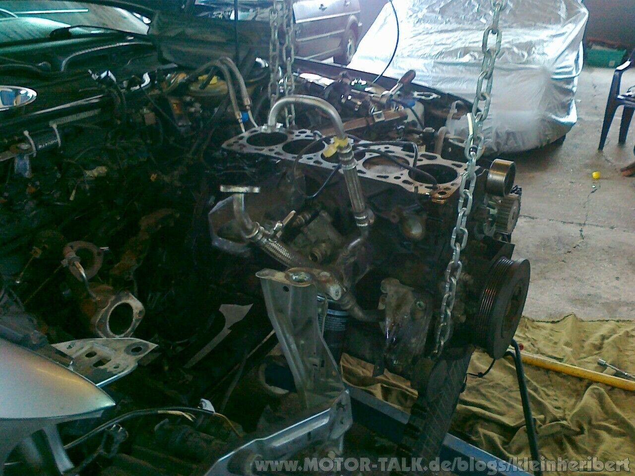

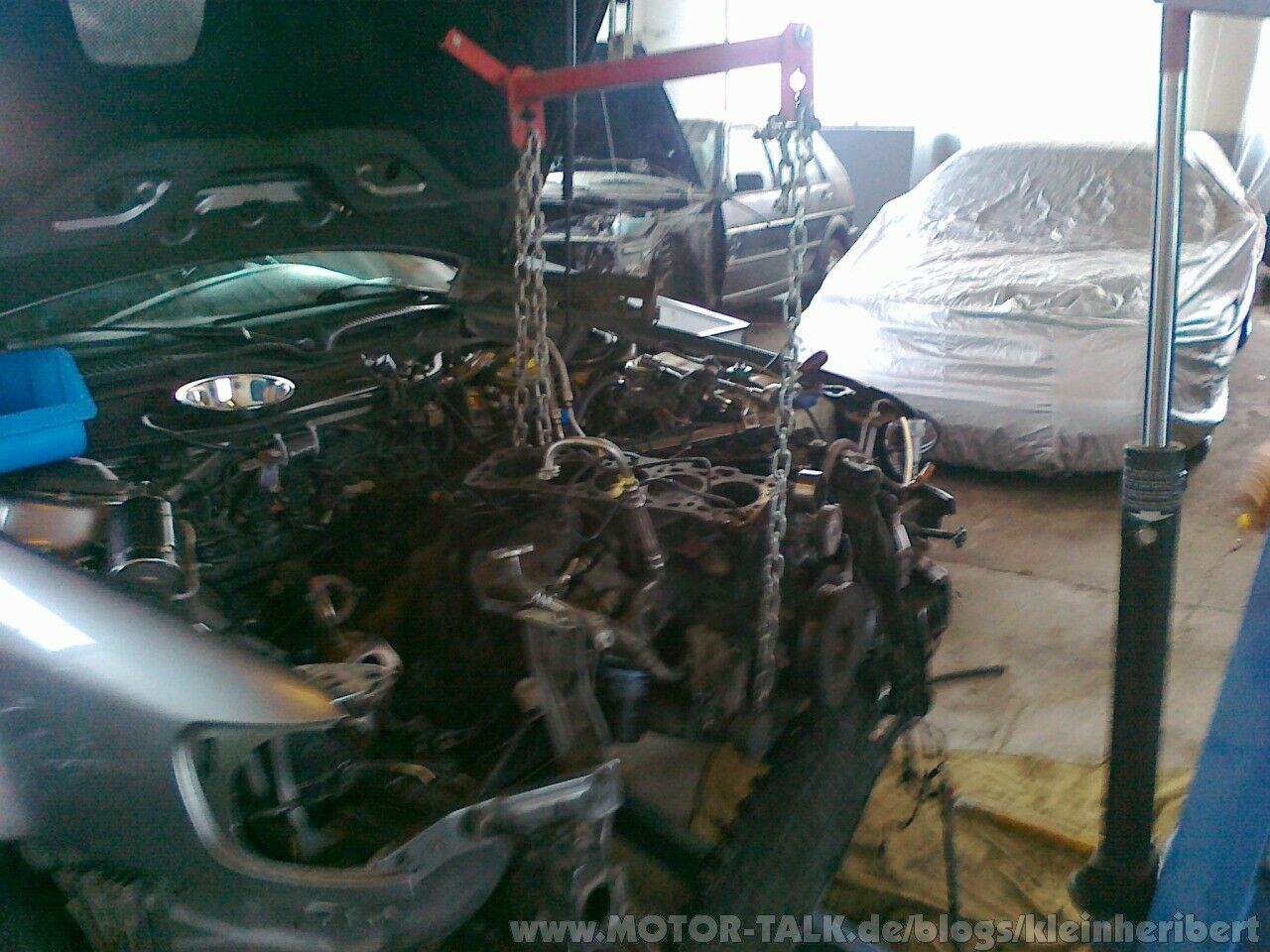

Aufgrund des Gewichts und in Ermangelung eines Motorkrans haben wir uns dann entschieden
zuerst nur den Block einzubauen, um nicht mit dem vollen Motorgewicht kämpfen zu müssen.
Die Entscheidung hat sich dann auch als enorm schlau erwiesen,
da es auch so echt nicht leicht war :o
Nun war der Block endlich drin. Aber es ist noch ein gutes Stück Arbeit vor uns..

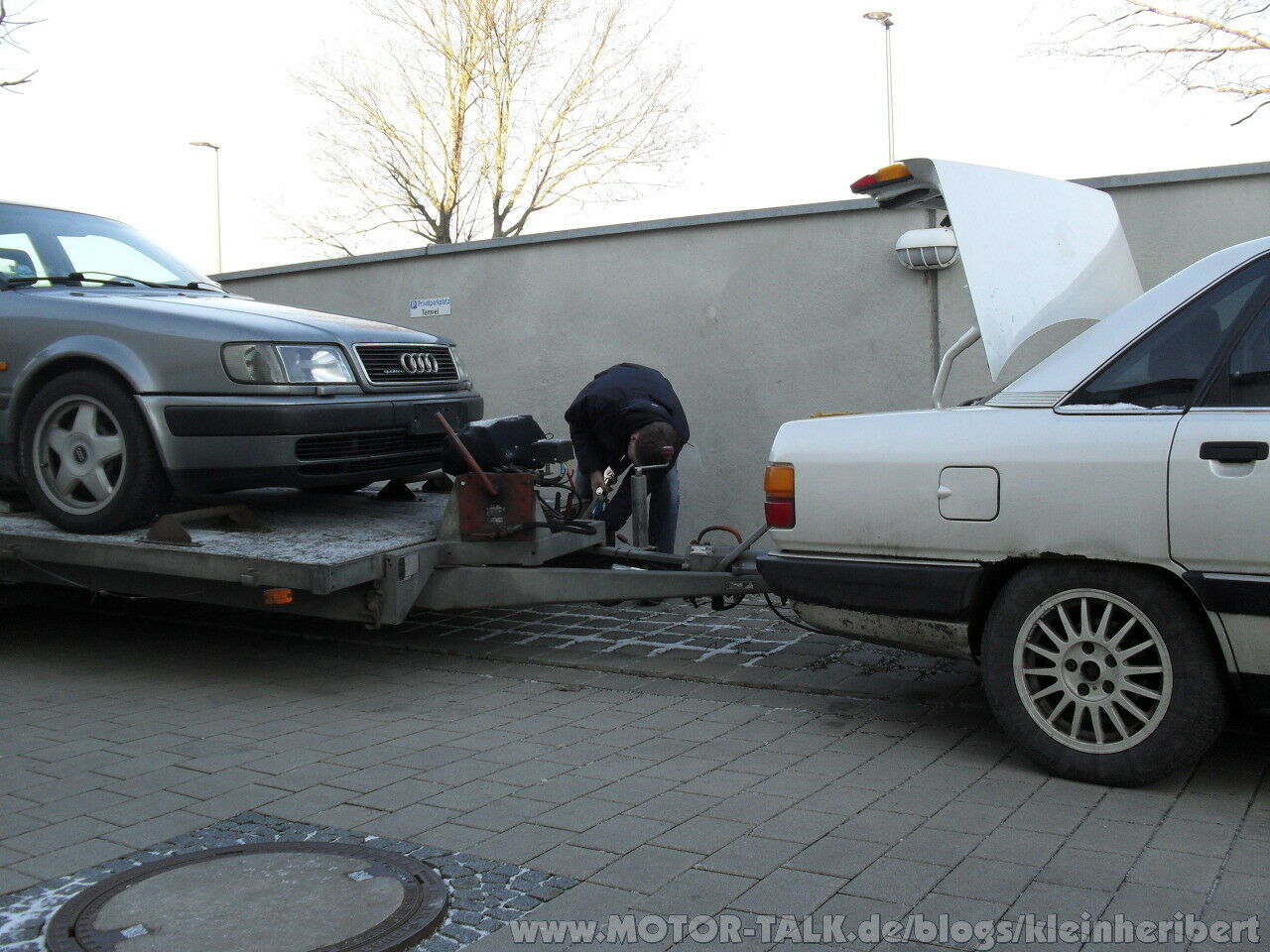

Stehengeblieben waren wir ja bei dem Schmuckstück von Auspuff.
Ich habe es natürlich nicht erwarten können, und wollte den Auspuff schonmal "anprobieren",
bevor am Motor auch nur irgendwas gemacht wurde.
Da zu dem Zeitpunkt wegen der Unterbodenanpinselei ja die Auspuffanlage ohnehin demontiert war,
bot sich das natürlich geradezu an. Also den Irren eingepackt, und einfach mal fröhlich die neue
Tröte montiert:
Da kann man echt Angst bekommen, wenn man so allein unten in der Grube sitzt..:eek:
Raus mit dem alten Mist!
Nun wollte ich gerade die neue Downpipe nach oben durchreichen, als ich nach oben blickte, und...
Meine Frage lautete einfach aber treffend: "Was kannst du eigentlich"?
Nichtmal nen gescheiten Stinkefinger hat der Bua gelernt..:D
Angesichts dieser Tatsache entschied ich mich aber, vorher den Flansch am Turbo anzuschrauben,
um dann festzustellen, dass die Downpipe nicht passt.
Da trifft Benni keine Schuld, wir hatten einfach nicht mit meinem breiteren, weil größeren Krümmer gerechnet, und er hatte die Anlage am Standardkrümmer angepasst.
Dennoch muss er später dafür leiden :cool:
Also hier auch noch Änderungsbedarf, da ich keine Lust hatte, vom Getriebe was wegzuflexen :rolleyes:
Aber erstmal alles wieder einbauen, damit ich den Giovanni überhaupt zu Benni's Werkstatt bekomme..
Mittlerweile hab ich darin echt Übung....leider :rolleyes:

Nun gehts aber echt los mit dem Zerlegen (nicht schon wieder :o)
Da wir das ja alles schon kennen, lasse ich die Bilder sprechen:
Da isser, der kleine Blasehase...hat echt Spaß gemacht, doch mich hungert nach mehr :eek:
Die Teileecke füllt sich zusehends:
weiter gehts..
und ist es fast geschafft..der Motor ist wiedermal Kopflos:

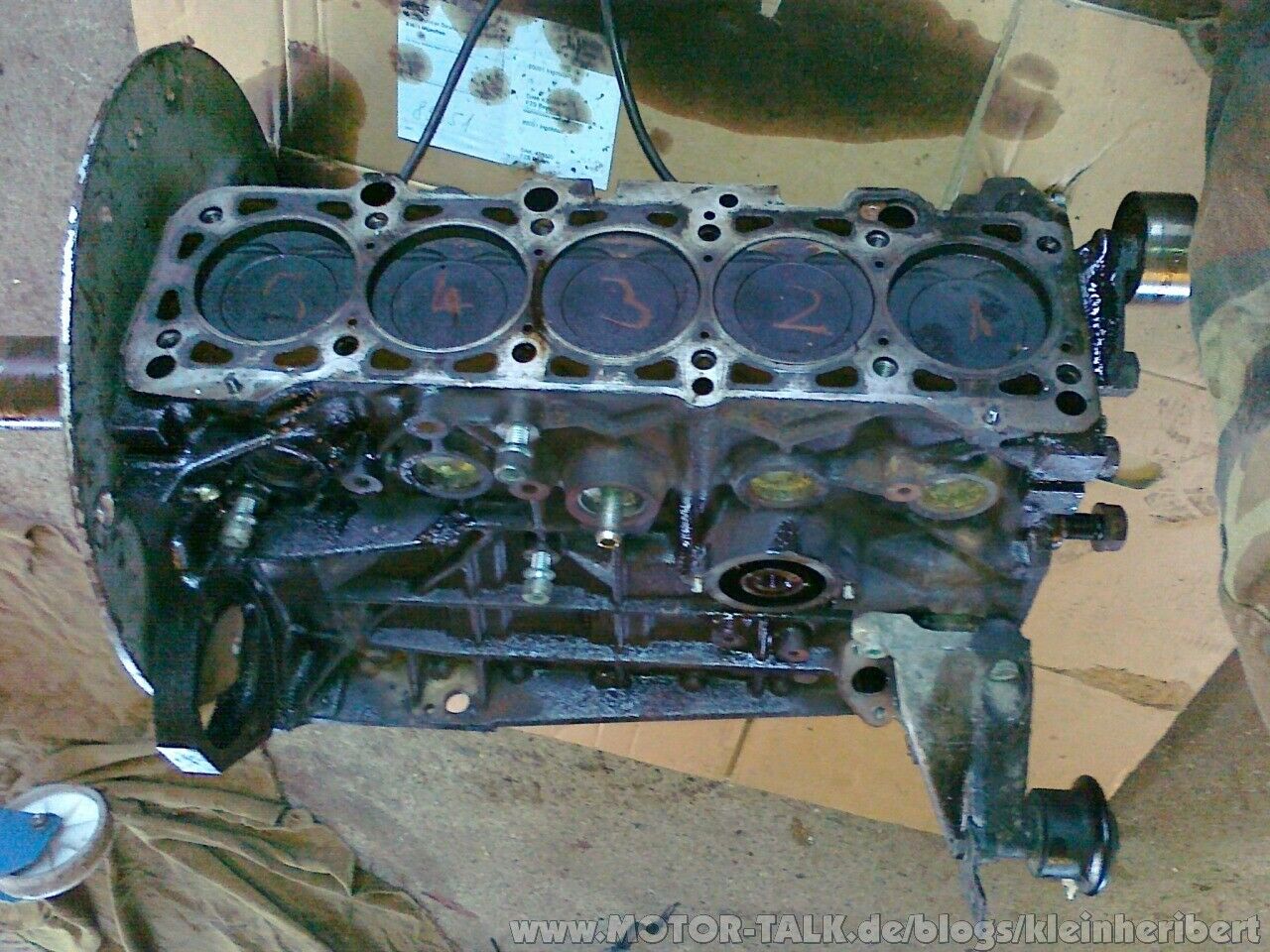

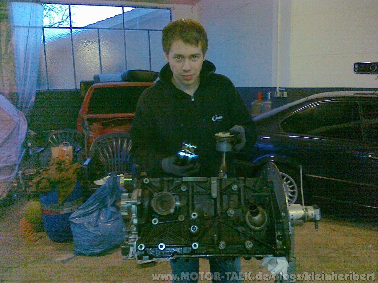

Also den Block nochmal genau unter die Lupe genommen, zerlegen musste ich ihn ja sowieso,
die Originalpleuel mussten den verstärkten H-Schaft-Pleueln weichen, und auch
die Kolben müssen zwecks Verdichtungsreduzierung ein wenig Material lassen.
Ich halte von dickeren Kopfdichtungen rein garnichts.:rolleyes:
Man kann fast nichtmehr laufen:

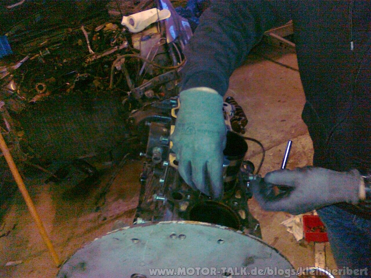

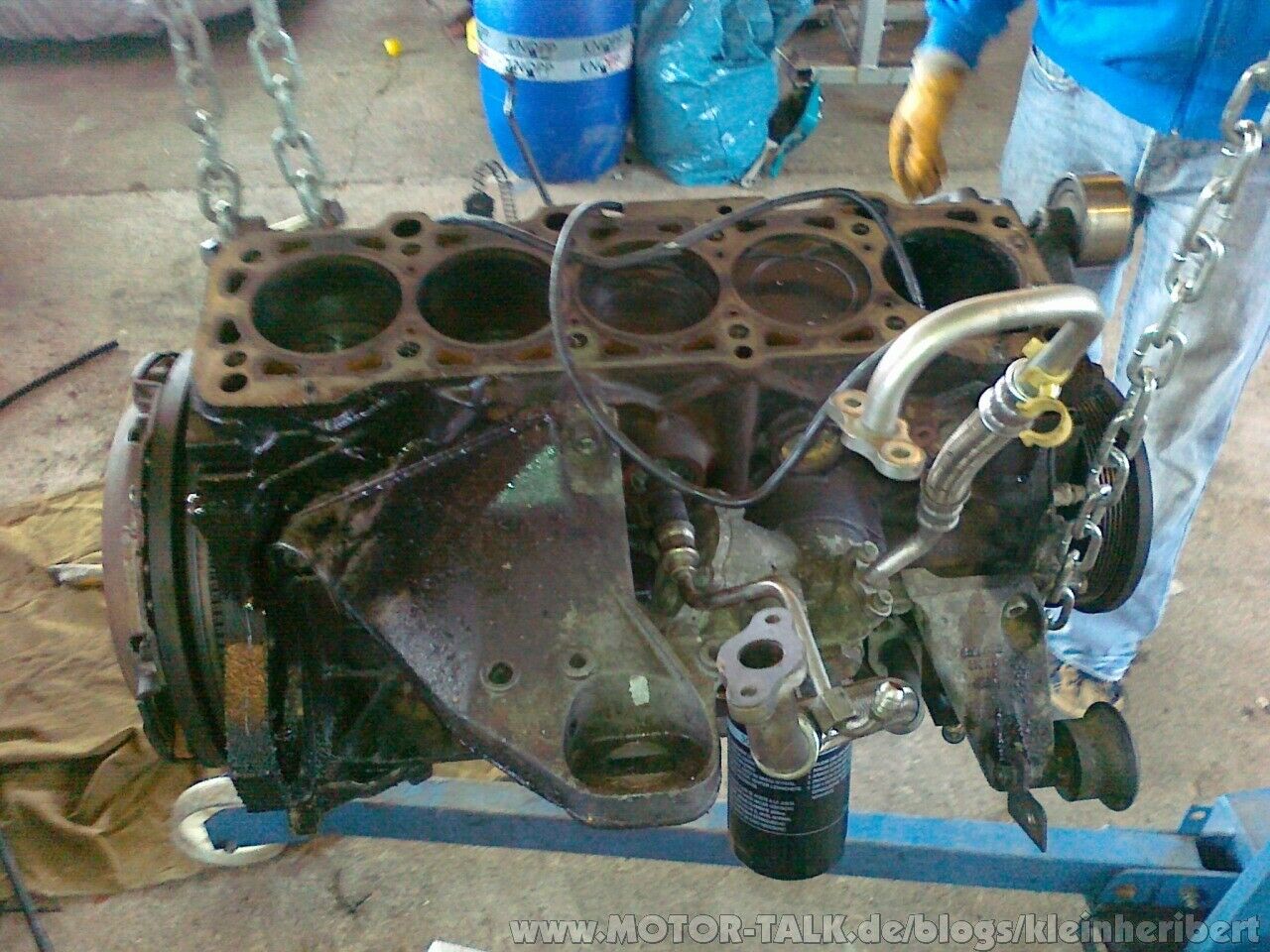

Schlussendlich wurde der Block von seinen restlichen Anbauteilen befreit,
und aus dem Italiener entfernt..
...um dann am Motorständer zerlegt zu werden.
Auch hier hatte ich irgendwie ein nicht allzufernes Deja vu. :(

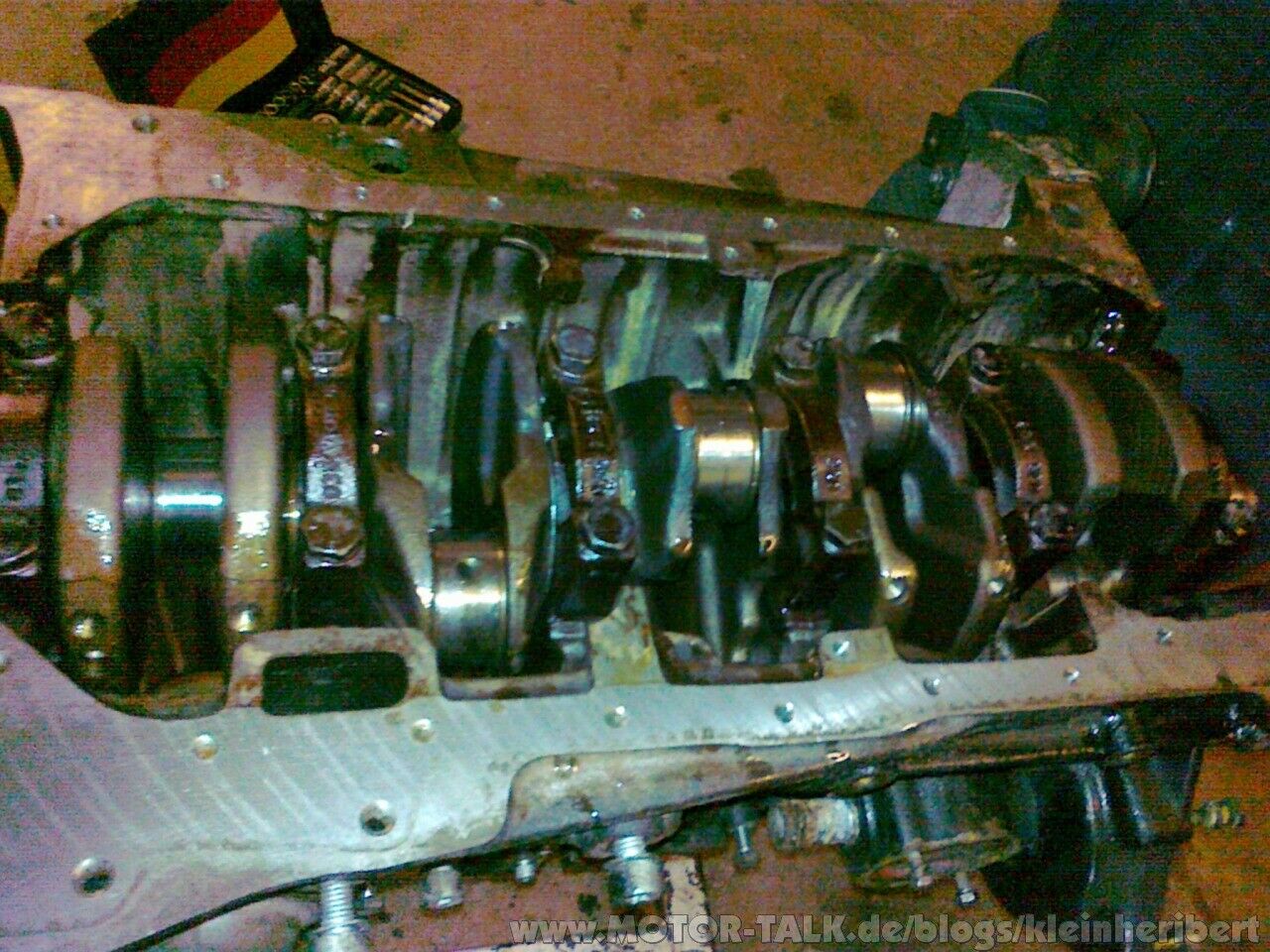

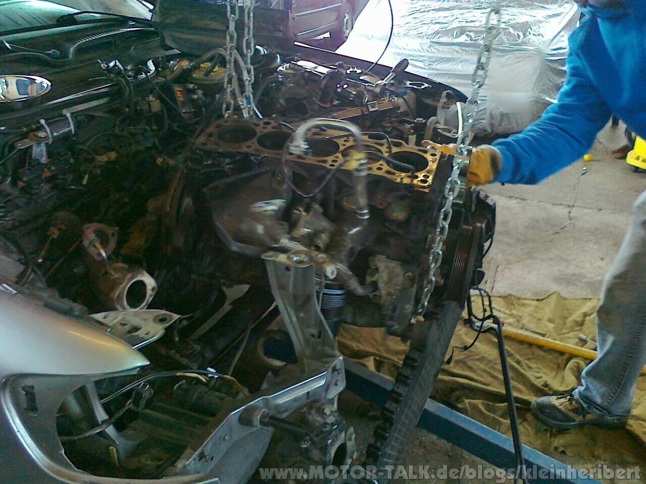

So, nun Kolben, Pleuel und Kurbelwelle raus, und dabei auch noch eine Bestandsaufnahme machen.
Leider fiel diese nicht allzugut aus..schonwieder Einlaufspuren..:mad:
Während die Lager allesamt gut aussahen (Haha, waren ja auch sooo lange drin :rolleyes:)
begeisterte mich dieser Anblick der Laufbahn nun nicht wirklich:

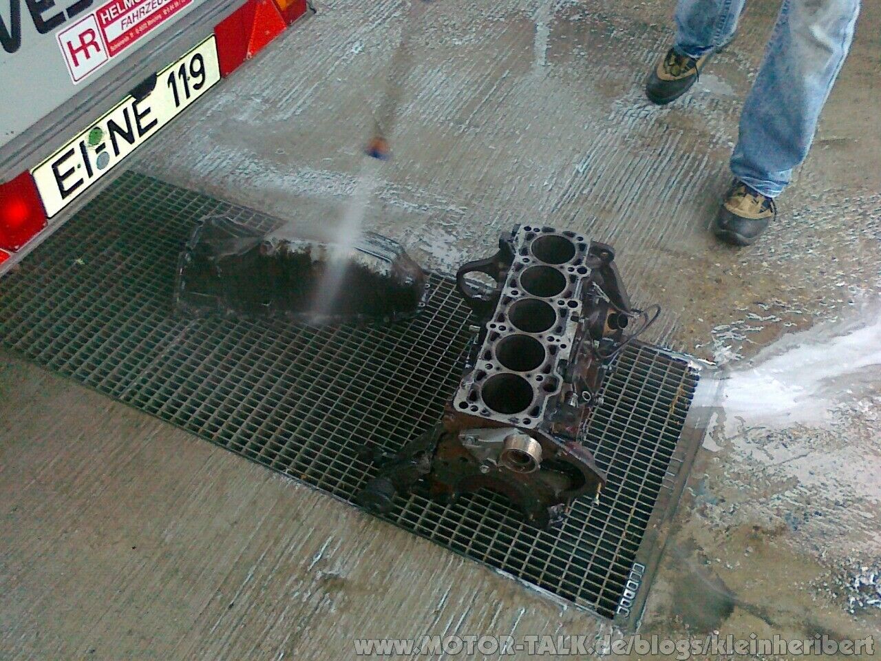

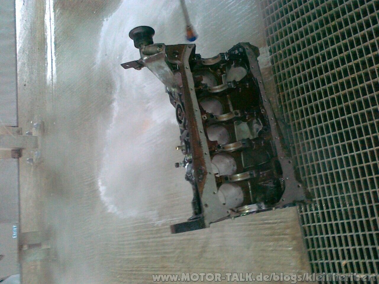

Also Block ab zum Motorenbauer. Das musste diesmal sein.
Wer Leistung ernten will, der muss vorallem gründlich sein! :cool:
So war hier erstmal Schluss. Block und Kurbelwelle gingen zum Motorenbauer,
Kolben zum Franz zwecks Reinigung und Verdichtungsreduzierung.

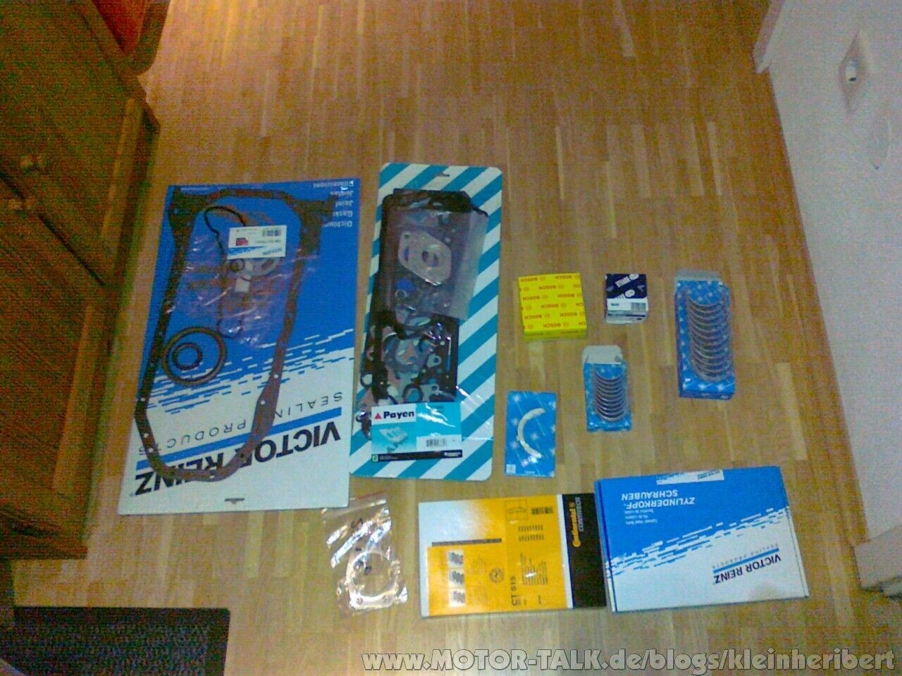

So rief mich Benni eines Abends an, tja, bald darauf lag das Resultat auf meinem Wohnzimmertisch:
So neu, so sauber, so unschuldig..
Der Startschuss war also gefallen.

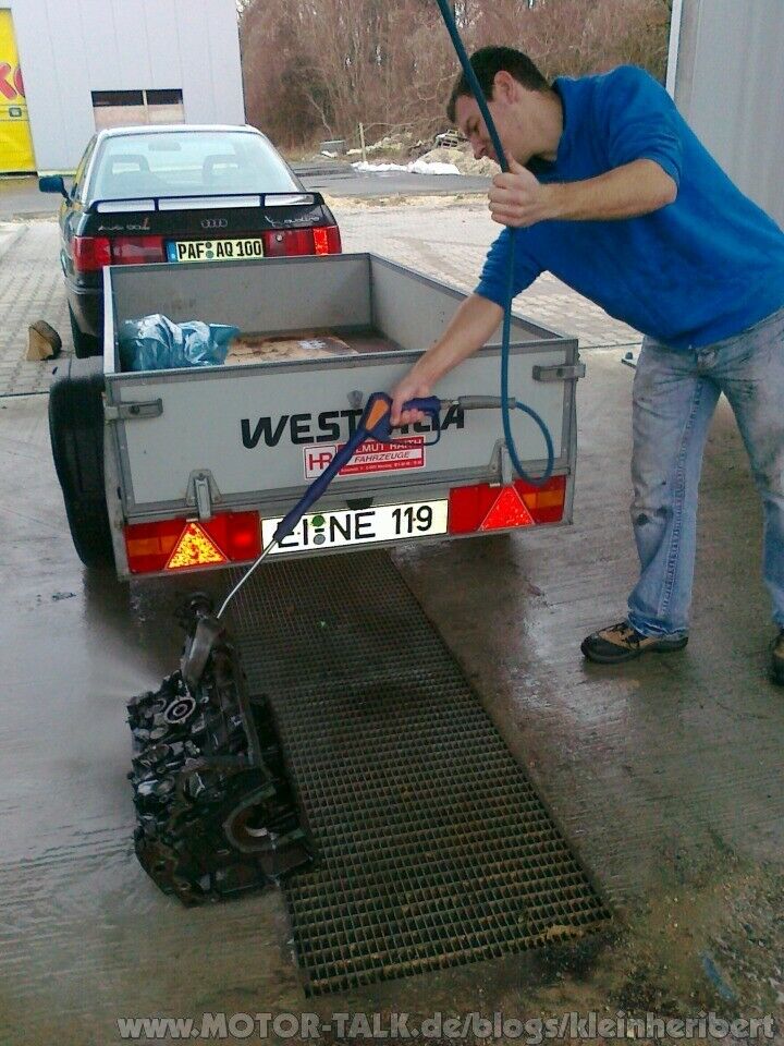

Robert liess es dabei bewenden und zog wütend das Getriebe mitsamt Antriebswellen aus dem V8.
Sebi und ich bauten derweil das 5-Gang Getriebe aus dem Dicken aus..das war nun umso schwieriger.
Die Karre stand auf dem Boden, und wir hatten leider weder eine Grube, noch eine Hebebühne zur Verfügung.
Also ab auf die Böcke, und unters Auto gekrabbelt..
Verdammt. Ich hätte doch vorher nicht den Kühler entfernen sollen.
Nun lagen wir unter dem Auto, während die Kühlflüssigkeit genüsslich durch die Unterhose weichte
und die große Spalte entlangfloss :( ...
Unterbrochen von einem Kater, welcher offensichtlich unter dem Auto schmusen wollte. :eek:
Doch auch diese widrigen Umstände meisterten wir, und nach ein paar Schrauben kam uns das Getriebe schon entgegen...
"Rumms!"
"Knack!"
"Rrratsch!"
Was war das?!?
Verdammt, wir hatten zwar an den Kupplungsgeberzylinder gedacht, auch an die Schubstange..
aber nicht an die Schaltstange. Mist.
Als das Getriebe herunterkam hatte sich diese etwas auf Reisen begeben,
um dann mit voller Wucht in die Mittelkonsole zu klatschen, und sich dort zu verkeilen.. :rolleyes:
Nun, es war spät am Abend, es war die letzte Aktion für heute, und wir hatten ja genug Ersatzteile.
Und noch ein Lichtblick: Mikesch kackt nicht auf Schaltstangen... :rolleyes:
Hier noch ein paar Bilder:
