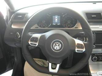

Letzter Teil Design MJ 2010, 12 Tasten R-Line MFL mit Wippen
So, Lenkrad ist letzte Nacht rein gekommen ;)
Sieht super aus und mit den 12 Tasten ist es eine wirklich schönere Bedienung. Funktion ist mit dem Lenksäulensteuergerät AH gegeben.
Einfach nur die dritte Stelle von rechts in der Codierung um 4 erhöhen.
Weitere Infos und Bilder folgen.....

Ich zweifle noch, ob das neue Lenkrad wirklich schicker ist... Der 'hervorstehende' Airbag sieht merkwürdig aus und das Lenkrad wirkt nicht mehr so elegant sondern fast wuchtig...
Tue Jul 13 16:39:40 CEST 2010    |    Prao
Gibts das Lenkrad ohne die Chromverzierungen wie hier zu sehen auch mit abgeflachter Unterseite?
Wed Jul 14 01:22:49 CEST 2010    |    konrad3C
Ne, gibts nur so, oder eben normal...
Sieht aber real besser aus, oder nicht so schlimm, wie auf den Bildern.....
Wed Jul 14 10:49:15 CEST 2010    |    Prao
Welchen Schlüssel benutzt Du für das Lenkrad? Hast Du die Mutter auch schön mit 'ner Kerbe versehen?
Wed Jul 14 10:56:50 CEST 2010    |    konrad3C
Vielzahn M12 und ich mache einen Körnerpunkt, macht mein :) auch so.....

Hallo Konrad, hast du irgendwelche Probleme mit dem Airbag? Ich möchte zu installieren, dass Lenkrad aber mein alter Airbag zwei pyrotechnische und die neue hat nur einen haben.
Dank
Sat Jan 01 13:21:14 CET 2011    |    konrad3C
Tja, das geht dann nicht(so einfach)!
Sat Jan 01 13:39:53 CET 2011    |    Spurverbreiterung15792
Also .... Was kann ich tun? Ich habe gesucht und ich habe eine Codierung für meine Einheit Airbag aus einem Auto mit nur einem pyrotechnischen, aber der Airbag-Einheit verweigern die neue Kodierung, ich kann es nicht ändern. Ich habe auch gesehen, dass ich einen Widerstand auf false zweiten pyrotechnischen Signal setzen, aber ich weiß nicht viel, wie Idee
Sat Jan 01 15:45:46 CET 2011    |    konrad3C
Hier ist es nicht erlaubt über solche Sachen, weil verboten, zu schgreiben!
Daher hab eich dafür auch keine Anleitung......
