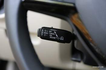

Nun haben wir schon einige Zeit einen Golf 7, sehr schönes Auto.

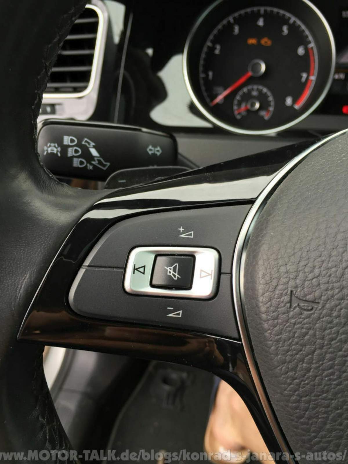

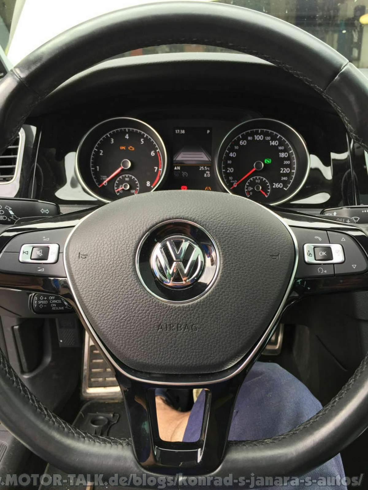

Allerdings mochte ich die GRA/ACC Bedienung über das MFL nie, sehr viele kleine Tasten.
Ist auch schöner, wenn es in allen Autos gleich ist :cool:

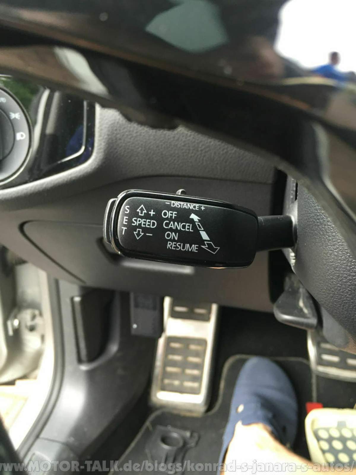

Also den Lenkstockhebel vom Skoda Octavia gekauft, andere MFL Tasten gebraucht besorgt.
Der Tausch ist keine große Sache. Codierung musste ich etwas suchen, einfach nur Lenksäulensteuergerät war es dann doch nicht!
Der Limiter muss aus dem MSG codiert werden, dieser entfällt, weil keine Taste mehr! Ich habe ihn nie genutzt. Getestet habe ich es nicht, aber es könnte auch mit den Tasten im MFL weiter gehen. Ich wollte allerdings weniger und größere, Radio nur links und MFA rechts. So wie ich es aus den B6/B7 kenne.

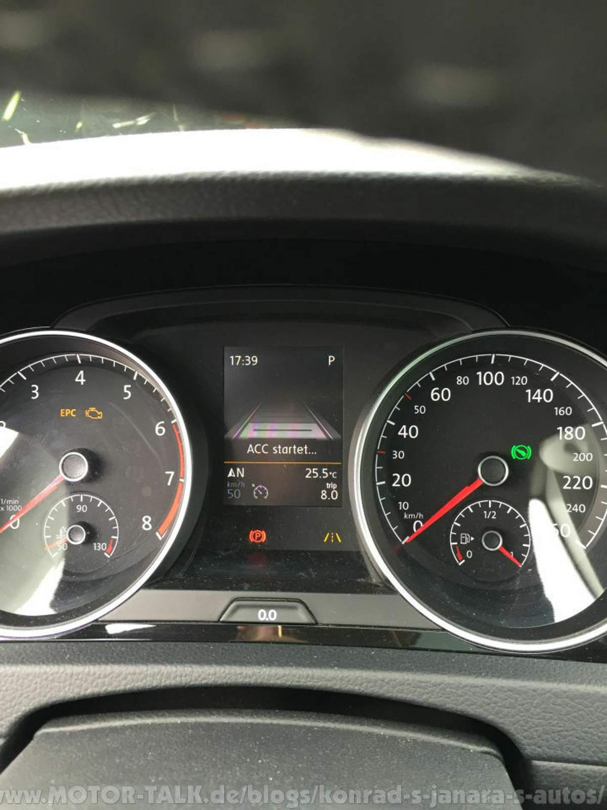

Im ACC selbst muss noch ein Anpassungskanal geändert werden.
Wo ich noch keine Lösung habe, ist die Verkleidung. Ich habe das Loch mit einem Messer vergrößert.
Nicht die schönste Lösung, aber ich muss erst suchen, von welchem Auto eine Passen könnte.
Entweder gibt es den Hebel nicht, oder rechts ist ein Loch.

Die Verkleidung vom Seat Leon passt nicht? Müsste doch so ziemlich gleich sein.
Fri Jul 15 09:32:29 CEST 2016    |    konrad3C
Bei Seat habe ich noch nicht geschaut! Wo haben die ihren Start Knopf??
Sat Jul 16 10:54:59 CEST 2016    |    Miwi123
Stimmt, das ist ein Problem. Im Leon gibt es kein Kessy. Dafür gibt es im neuen Seat Ateca Kessy. Hier ist auch der Startknopf wie beim Golf in der Mittelkonsole. Da er ebenfalls noch den GRA Hebel hat und die selben Lenkstockschalter gehe ich fast davon aus, dass die Verkleidung auch beim Golf 7 passen könnte.
http://teknikensvarld.se/.../seat-ateca-2017-091.jpg
http://www.4x4news.de/.../Seat-Ateca-SUV-Innenraum-005.jpg
http://www.seat.de/.../...ent.resizeViewPort.noScale.fileReference.jpg
Mon Jul 18 10:58:12 CEST 2016    |    konrad3C
Das könnte passen!
Thu Jul 21 18:53:54 CEST 2016    |    konrad3C
Die Abdeckung kostet 23,91€, das Risiko gehe ich mal ein ;)
Mon Jul 25 15:08:43 CEST 2016    |    Miwi123
Drück dir die Daumen, aber wird vermutlich passen ;) Außer man hat wieder irgendwelche Halterungen oder so im Inneren geändert :p
Tue Aug 02 13:08:27 CEST 2016    |    konrad3C
Leider noch im Rückstand....
Thu Aug 18 23:16:43 CEST 2016    |    martinp85
Bezüglich Lenksäulenverkleidung - der Dremel ist dein Freund. Messer würde ich nicht nehmen.
Sun Aug 21 13:58:08 CEST 2016    |    konrad3C
Seat Verkleidung passt nicht, ist nur eine billige Tiguan Kopie

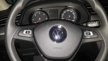

Fragt sich, ob der Hebel mechanisch (Lenksäulenverkleidung) und vor allem elektrisch (SMLS) in den Passat zu transplantieren wäre. Und falls ja, was dann mit der Funktionalität des MFL passiert.
Sat Apr 13 12:10:43 CEST 2019    |    __NEO__
Könnte man den Umbau auch beim Padsat B8 machen? Hebel vom Octavia mit Limiter - Wie ist es mit der Verkleidung vom Octavia oder Superb?
Allerdings sind beim Passat die Lautstärke und Tracktasten in einem separaten Ausschnitt unterhalb des Tastenblocks positioniert ergo bräuchte man wohl auch noch die Lenkradblende vom Golf nehme ich an.

Wobei mein Kollege mit Trendline Passat ohne GRA eigentlich die richtige Verkleidung am Lenkrad hat, da MuFuPlaLe vorhanden...
Achso du meintest ja die Lenkradunterverkleidubg. Wird man wohl manuell ran müssen, oder wie siehts beim superb aus?
