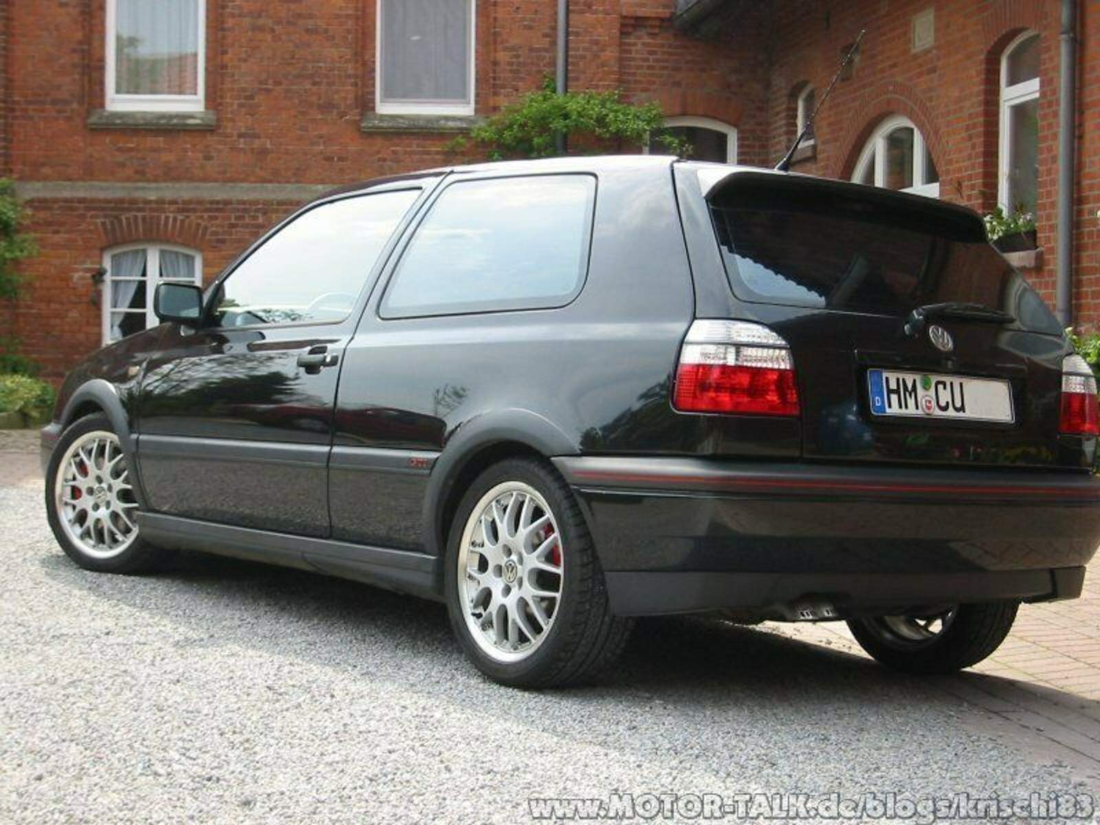

Spritmonitor: 5,9 l/100km
Serie
- 1.9 TDI (110PS)
- Nokia Soundsystem DSP 120
- Lederausstattung (Sitzheizung)
- Climatronic
- 16V Antenne
- MFA
- Tempomat
- 3. Bremslicht
- 2 Front- und 2 Seitenairbags
- el. Fensterheber
- el. Spiegel (beheizt)
- Scheibenwaschdüsen beheizbar
- ABS
- ZV
Verfeinerungen

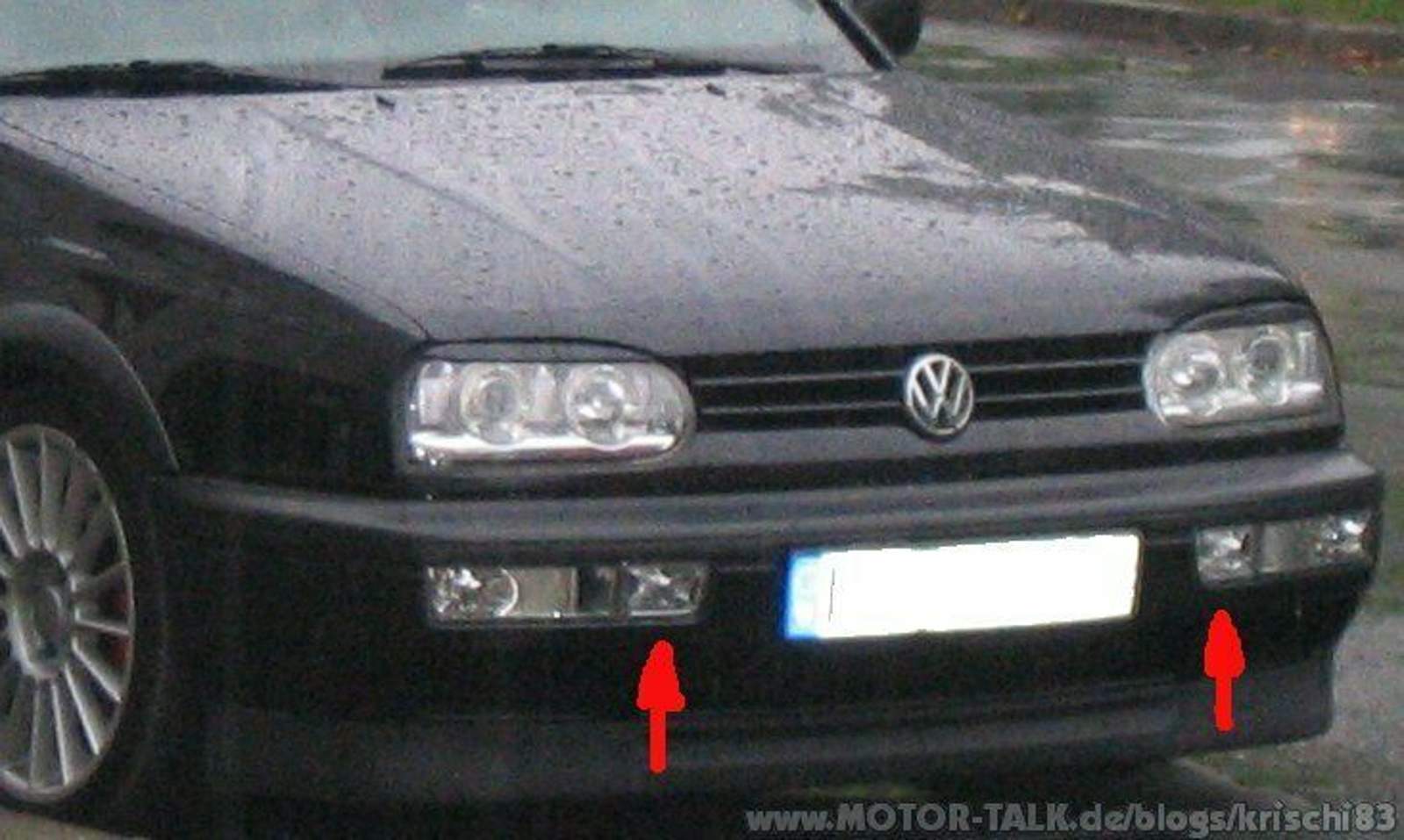

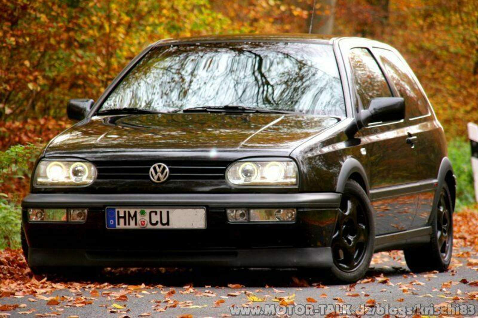

Außen:
- Celis Scheinwerfer (Hella)
- Scheinwerferblenden (Kamei)
- Tagfahrleuchten und Klarglasblinker (Hella)
- Klare Rot-Weiß LED-Rückleuchten
- Klare LED-Seitenblinker (In.Pro)
- Alutec Zero 7.5J x 17 H2 ET35
- H&R Cup Kit 60/40
- Pirelli PZero Nero 205/40 R17 84W
- Getönte Scheiben (FoliaTec Midnight Reflex Super Dark)
- Auspuffblende für TDI
- Highline VW-Zeichen hinten

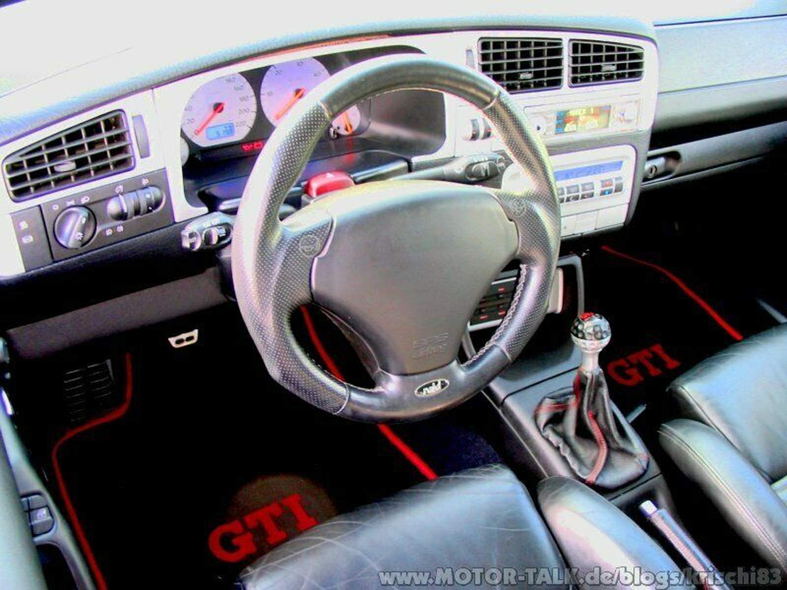

Innen:
- gescheite Alarmanlage
- Cockpit silbern lackiert
- 32er Raid Silberpfeil Airbaglenkrad

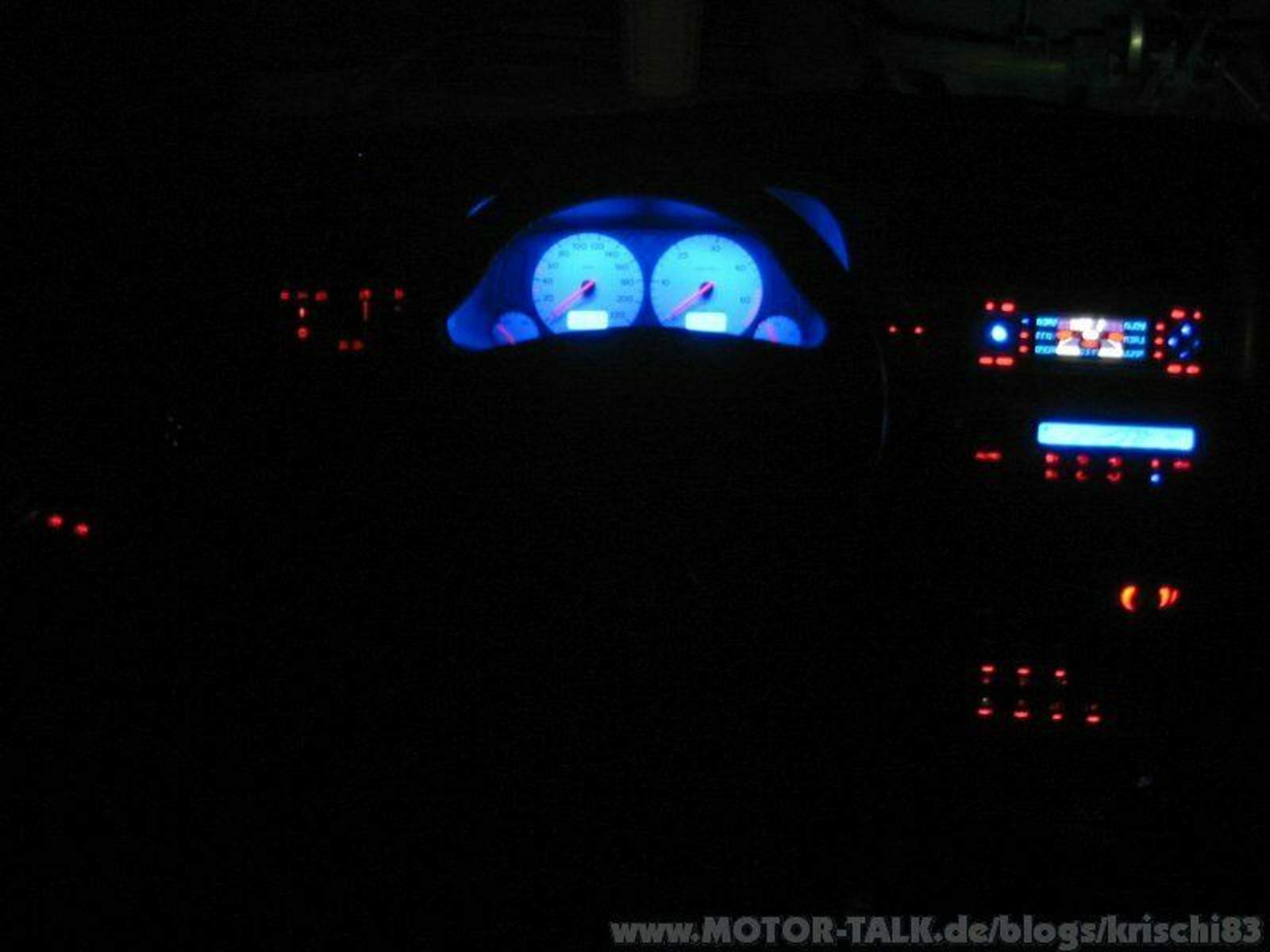

- blau/rote Tacho- und Armaturenbeleuchtung
- Audi TT Pedalauflagen und Fußstütze
- Verkleidung A-,B- und C-Säule aus dem Highline (schwarz)
- Große Sonnenblenden mit Beleuchtung aus dem Highline
- Innenleuchte aus dem Passat W8 (Dimmer, Timer)

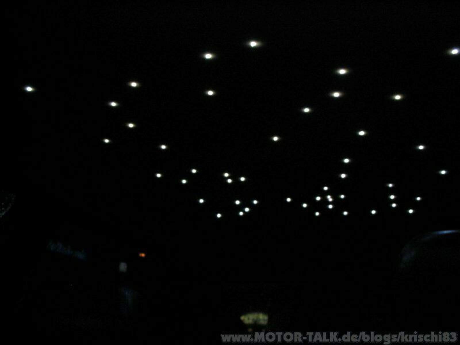

- Sternenhimmel (50 LEDs im Himmel)
- LED-Fußraumbeleuchtung
- Brillenfach aus Golf IV anstatt Haltegriff
- Alu Türpinne
- Rot umrandete Fußmatten mit Aufdruck „GTI“
- Blaupunkt Los Angeles MP72
Tue Jan 26 23:11:35 CET 2010    |    Micki_23
bis auf die silber lackierten Teile im Innenraum gefällt er mir.
Tue Jan 26 23:14:12 CET 2010    |    krischi83
Ich verkaufe ihn ab sofort! Also falls du interesse hast schreib mir eine PN ;-) Die lackierten Teile finde ich persönlich total schick, da es auch gut gelungen ist und z.B. die Drehregler immer noch schwarz sind. Ist also nicht gepfuscht und sieht original aus!

Kannst du mir vielleicht verraten, wie und mit welchen Leds du den Sternenhimmel eingebaut hast?
Sieht wirklich toll aus!
Fri Nov 12 11:58:38 CET 2010    |    krischi83
Oh, hab den Kommentar übersehen...
Es sind stink normale, diffuse LEDs mit extragroßem Abstrahlwinkel.
1. Himmel ausbauen
2. Gewünschte "Sternenpositionen" auf der Rückseite einzeichnen (habe echte Sternzeichen verwendet :D dadurch auch eine recht zufällige Verteilung)
3. Himmel mit Löchern versehen (habe einen Lötkolben genommen, geht aber sicher schöner!)
4. LEDs in die Löcher stecken
5. Verdrahten mit Widerständen (Parallelschaltung)
6. An Innenlicht anschließen
7. Himmel einbauen
Ordentlich Arbeit aber ein schöner Effekt...
