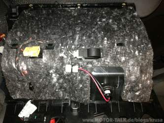

Da im ganzen A6 keine Steckdose mir Dauerplus vorhanden ist, um z.B. ein Tablet im geparkten Wagen aufzuladen habe ich mir eine Steckdose ins Handschuhfach eingebaut. Ich habe gleich eine USB-Steckdose verbaut, man kann natürlich auch eine normale 12V-Steckdose nehmen und den jeweils passenden Adapter einstecken.
Material (alles z.B. von Conrad Electronic):
- USB-Ladebuchse, z.B. von Conrad
- Flachsicherungsadapter mit Abgriff Standard 1,5 mm² (oder passendes Reparaturkabel vom :), s. Liste von Miles unten im Kommentar)
- Flachsicherung 5 A
- Steckergehäuse 2-polig mit passenden Flachsteckern
- Buchsengehäuse 2-polig mit passenden Flachsteckerhülsen
- Kfz-Schnellverbinder (Stromdieb) blau 1,5 bis 2,5 mm²
- Litze 1,5 mm²
Zum Ausbau des Handschuhfaches die drei Schrauben an der oberen Kante und zwei am hinteren Ende des Faches im Fußraum lösen, Stecker für Handschuhfachbeleuchtung abziehen.
An der hinteren Wand des Handschuhfaches befindet sich eine runde Plastikabdeckung, die eine rechteckige Öffnung abdeckt.
In diesen runden Plastikdeckel habe ich ein zur Ladebuchse passendes Loch gemacht und die Ladebuchse dort eingebaut.
Nach leichter Erweiterung des rechteckigen Ausschnittes im Handschuhfach lässt sich die Plastikblende mit der neuen Buchse dort wieder einsetzen. An die Anschlusskabel der Ladebuchse habe ich mit das 2-polige Steckergehäuse gecrimpt und dieses mit Kabelbinder am Handschuhfach fixiert, damit es später nicht herumklappert.
Den Dauerstrom habe ich mir aus dem Sicherungsträger auf der Beifahrerseite abgezweigt. Der sitzt hinter einer Abdeckung rechts vom Handschuhfach zur Fahrertür hin, sieht man sofort, wenn man das Handschuhfach ausgebaut hat, meist fällt der Deckel beim Ausbau sowieso ab.
Die obere der beiden Sicherungsreihen führt Dauerplus, die untere Zündungsplus. In jedem Sicherungssteckplatz ist der versorgende Steckkontakt vorhanden, der abgehende Kontakt nur dort, wo auch eine Sicherung vorgesehen ist. Da ich keine passenden Flachsteckerhülsen hatte habe ich einen Flachsicherungshalter mit Abgriff verwendet, diesen auf einen unbenutzten Steckplatz eingesteckt und mit Quetschverbinder mit dem "Plus" im Steckergehäuse verbunden. Dort wird dann das Gegenstück, von der Ladebuchse kommend eingesteckt. Der Massekontakt im Steckergehäuse habe ich mit Litze und "Stromdieb" an einer Masseleitung angeklemmt. Diese habe ich im Beifahrerfußraum links zur Mittelkonsole hin ausfindig gemacht (schwarz isoliert, läuft in einer Art Führung aus Kunststoff).
Kurz durchmessen, ob alles passt wie's soll (Massekontakt im Stromdieb richtig hergestellt? Die Dinger muss man gut "quetschen"!).
Alle Kabel schön mit Kabelbindern fixieren, damit nix klappern kann, beide Steckverbinder (Ladebuchse und Beleuchtung) zusammenstöpseln und Handschuhfach wieder einbauen.
Freuen, dass nun auch Dauerplus/Dauerstrom vorhanden ist!
