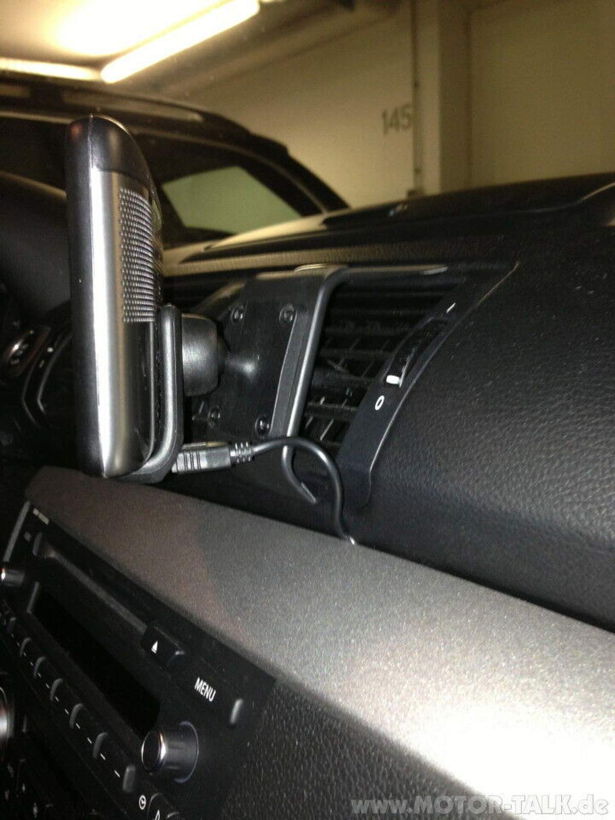

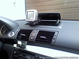

Mangels Navi in der Ausstattung unseres 1er-BMWs habe ich eine Halterung für ein vorhandenes portables TomTom-Navi nachgerüstet.
Ich habe mich für die Halterung ProClip von Brodit entschieden, diese wird am Rahmen des zentralen Lüftungsgitters angeklemmt.
http://www.brodit.com/productList.html?...
Ich habe die Halterung allerdings weiter rechts angebracht als vorgesehen, damit der Warnblinkschalter nicht verdeckt wird. Sitzt aber trotzdem fest. Auf die Brodit-Halterung habe ich die aktive Snap-In-Halterung für das TomTom-Navi geschraubt. Kabel kann man schön unter der Zierleiste verstecken und auch durch vorhandene Öffnungen hinter das Handschuhfach ziehen. Ggfs. leistet hier eine spezielle Flachbandversion so eines Kabels gute Dienste, das kann man in jede Ritze klemmen. Ich bin mit einem vorhandenen USB-Kabel zurechtgekommen.

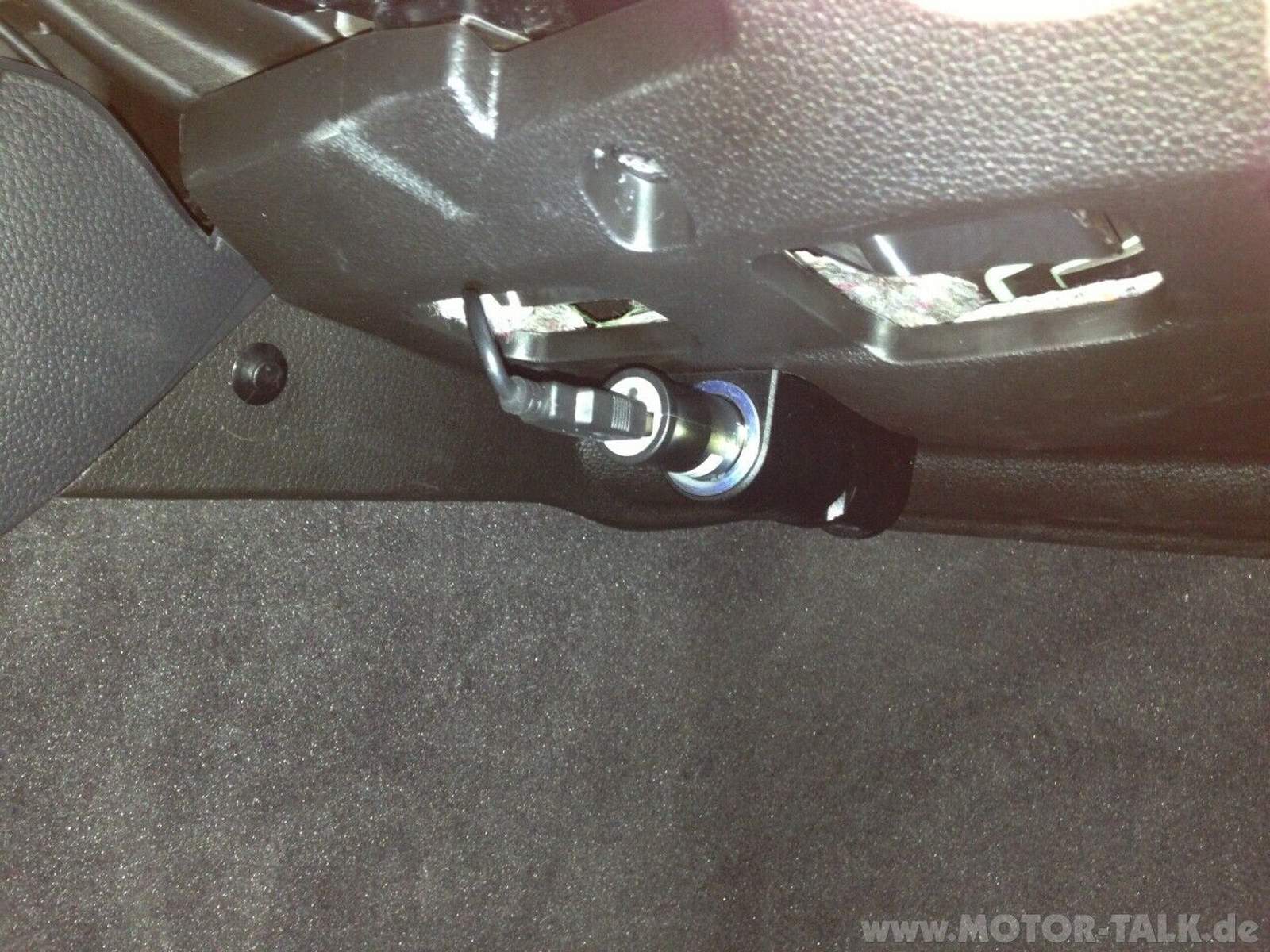

Zündungsplus habe ich mir von der Bordspannungsdose unter der Mittelarmlehne geholt. Nach Demontage des Handbremssackes und der Abdeckung, welche die Steckdose und den USB-Anschluß+AUX unter der Mittelarmlehne enthält, kann man mit "Stromdieben" die 12V und Masse-Leitung anzapfen und das Kabel durch die Mittelkonsole bis zum Schalthebel führen. Dort dann nach rechts unten in den Beifahrerfußraum, da kann man das dann unter der "Seitenwand" der Mittelkonsole verstecken und bis hinter das Handschuhfach führen. Das Handschuhfach kann man komplett nach unten klappen (s. Kapitel "Sicherungen" in der BA). Auf die Abdeckung unter dem Handschuhfach habe ich eine 12V-Aufbau-Steckdose montiert, hier kann man den Spannungsadapter und das Kabel zum Navi einstecken. Damit bin ich flexibel und man kann diese Bordspannungssteckdose ggfs. auch für ein anderes Gerät nutzen.
Die Halterung und das Navi halten sehr gut, vibrieren nicht und sind gut erreichbar. Das TomTom kann man so konfigurieren, daß es sich mit der Zündung ein- und ausschaltet. |

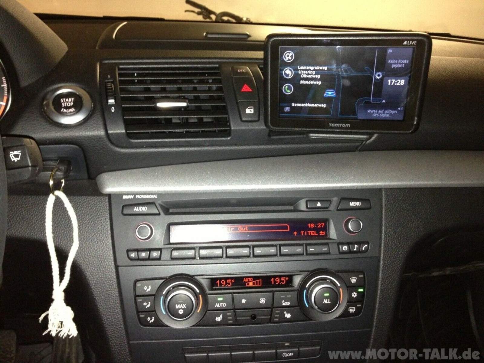

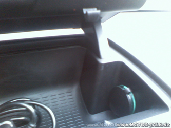

roadrunner1802
so sieht das bei mir aus.
Strom kommt von der Steckdose aus der Mittelkonsole.
Rainer
(2338 mal aufgerufen)
Sat Sep 28 09:01:44 CEST 2013 |
Krusa
Sieht auch ordentlich aus. Kannst Du die Klappe nach Abnehmen des Navis schließen?
Thu Oct 03 17:17:04 CEST 2013 |
roadrunner1802
ja klar, das war beim Tüfteln natürlich ein "Muß".
Rainer
