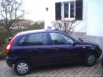

Ich habe mir Anfang Februar einen Lada Kalina 1119 gekauft, hier schildere ich meine Erfahrungen die ich mit dem kleinen Russen so mache
Fri Oct 05 13:42:15 CEST 2012    |    zwiebelhirsch    |    Kommentare (0)
Testfahrzeug Lada Kalina 1119 Fließheck 1.6
Leistung 82 PS / 60 Kw
Hubraum 1596
HSN 1113
TSN AAI
Aufbauart Schrägheck
Kilometerstand 98000 km
Getriebeart Handschaltung
Erstzulassung 2/2009
Nutzungssituation Privatwagen
Testdauer mehr als 3 Jahre
Gesamtnote von zwiebelhirsch 2.5 von 5
weitere Tests zu Lada Kalina 1119 Fließheck anzeigen Gesamtwertung Lada Kalina 1119 Fließheck (seit 2004) 2.5 von 5
