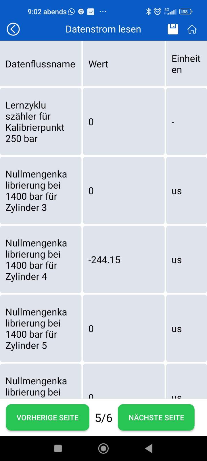

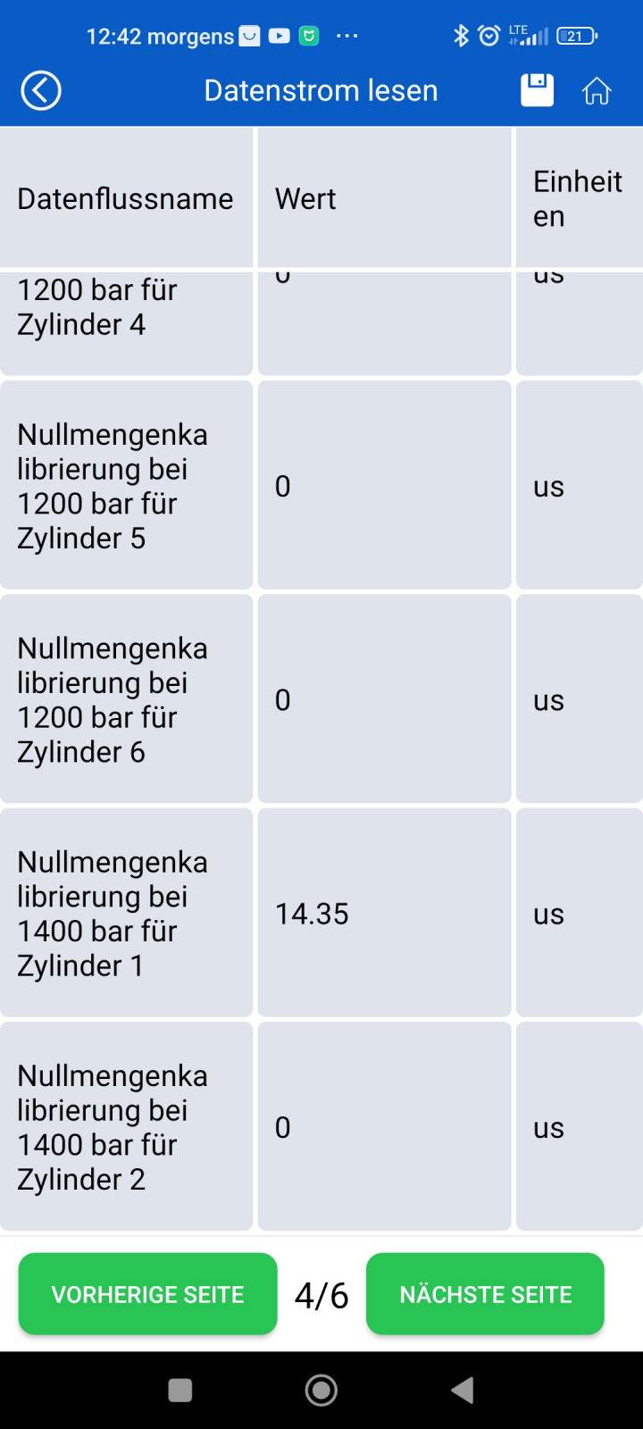

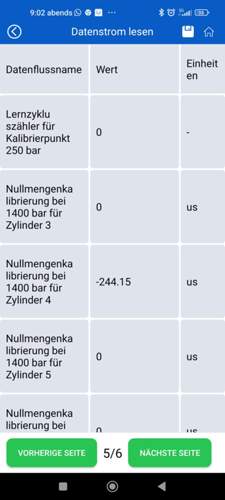

GLK 350 4matic 2013 V6 Motor. Der Motor laeuft ab und zu unruhig, als ob aussetzer entstehen. Es kommt vor bei niedriger Drehzahl, bevor der Motor die maximale Temperatur erreicht hat. Der Injektor vom Zylinder 4 war verschmutzt. Verbesserung der Verbrennung bei Nutzung vom 2 Takt Öl als Dieseladditiv. Reinigende Wirkung vom 2 Takt Öl auf verschmutzten Injektor.
