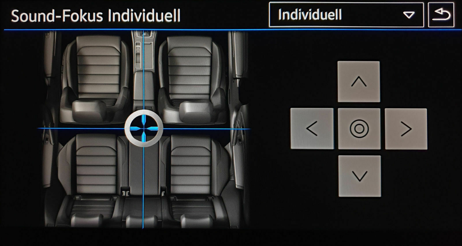

Bedientechnisch voll integriert und Soundfocus einstellbar
Das Dynaudio-System ist bedientechnisch voll integriert und hat die benötigten Masken im Media System. Ganz besonders hervorzuheben ist das einstellen des Soundfocus, so dass man den Klang für die verschiedenen Sitzplätze nach Bedarf schaltbar und insbesondere für den Fahrer speziell optimieren kann. Das bringt noch mal ein dickes Plus, bei dem die Fremdsysteme wieder das Nachsehen haben.

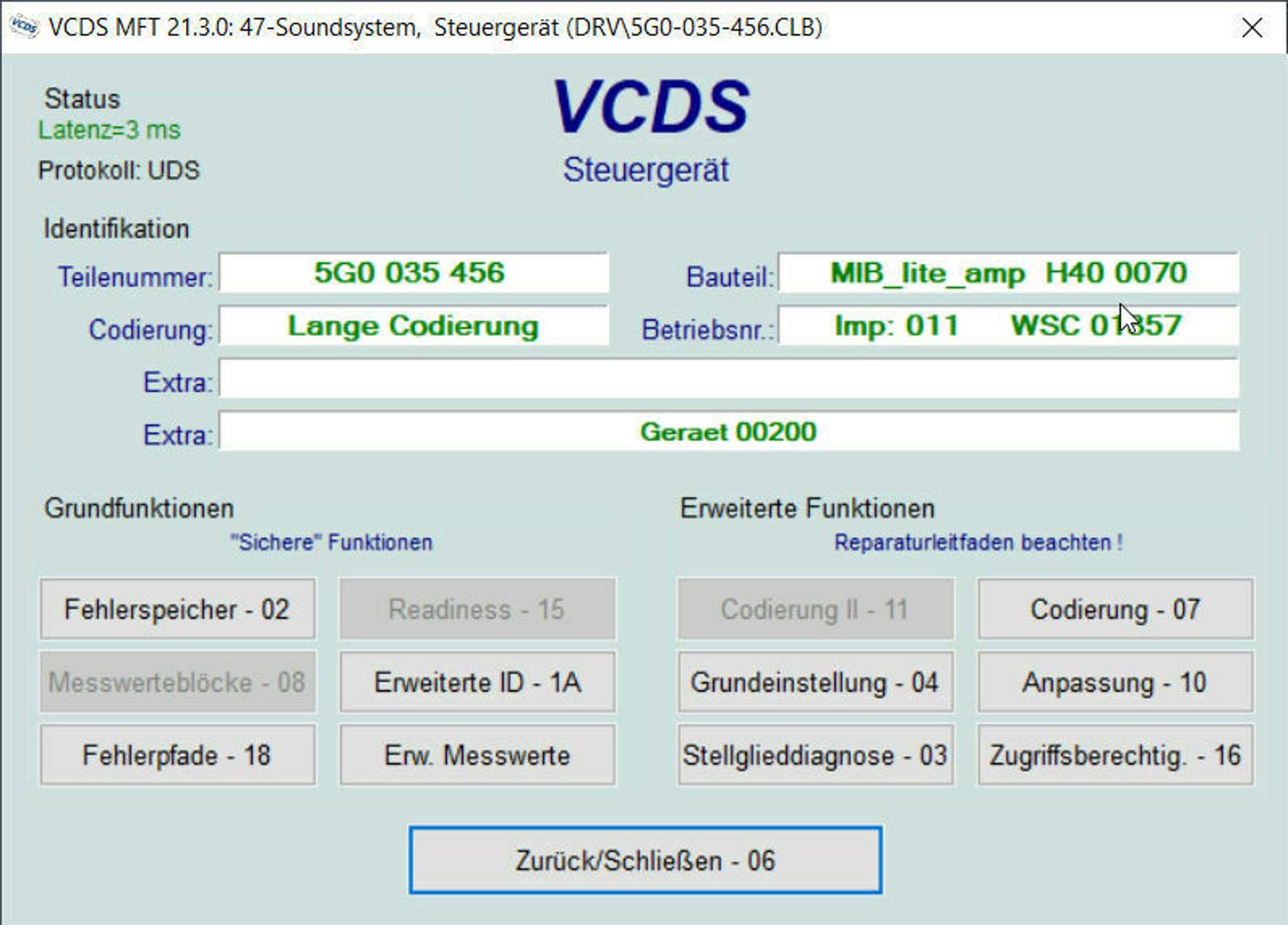

DSP-Verstärker ab Main-Unit MIB2 (bei mir war 5NA 035 020B verbaut): 5Q0 035 456. Achtung, für MIB 1: 5G0 035 456

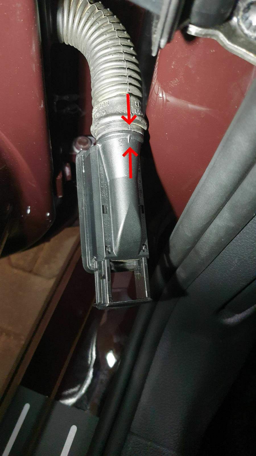

Hinten werden die TT Leitungen rausgezogen und die neuen eingepinnt. Zusätzlich werden die Anschlüsse für den HT auf beiden Seiten eingepinnt und das HT Kabel in der Tür verlegt.
Türkoppelstelle B-Säule TT- und HT-BelegungTürkoppelstelle B-Säule TT- und HT-Belegung
Der Stecker vorne in der Tür für den Basslautsprecher, ist für den Dynaudio-Bass anders belegt und muss umgepinnt werden von 1-4 auf 1-3.
Tieftonlsstecker umpinnen von 1-4 auf 1-3Tieftonlsstecker umpinnen von 1-4 auf 1-3
Die Leitungen die hinten in die Tür einzuziehen sind, sollten entlang des schon vorhandenen Kabelstrangs gelegt werden, damit sich nichts mit der Fensterheber-Mechanik verheddern kann.
Kabelstrang in TürKabelstrang in Tür

Damit die Wellschläusche der Türkoppelstellen sich mit wenig Belastung bewegen können, sollten die Markierungen beim Einhängen übereinanderstehen.
Gummischlauch an der Markierung übereinander bringen A-SäuleGummischlauch an der Markierung übereinander bringen A-Säule
Gummischlauch an der Markierung übereinanderbringen B-SäuleGummischlauch an der Markierung übereinanderbringen B-Säule

Codierung
Achtung, die Bilder zeigen Teils den DSP 5G0..., musste aber auf den 5Q0... wechseln. Die Einstellungen sind aber identisch.
Zunächts mal sollte der DSP (STRG 47) erreichbar sein
Soundsystem STG 47 erreichbarSoundsystem STG 47 erreichbar
Ist dem so, kann an der Main-Unit (STG 5F) der DSP eingebunden und die Dynaudio Masken freigeschaltet werden, wozu der MOST Anschluss aktiviert werden muss.
STG 5F > Coding > Byte 11, value 02 (Sound_System_external_MOST)
Informationselektronik STG 5f Byte11 Bit2 - Soundsystem Extrernal MostInformationselektronik STG 5f Byte11 Bit2 - Soundsystem Extrernal Most
STG 5F > Coding > Byte 19, bit 5 für MOST Aktivieren
Informationselektronik STG 5f Byte19 Bit5 - Most EinInformationselektronik STG 5f Byte19 Bit5 - Most Ein
Danach sollten die Dynaudio-Menü Einträge und zumindest vorne Links Ton vorhanden sein.
Maske Einstellung KangMaske Einstellung Kang
Die übrigen Lautsprecher sind durch den Komponentenschutz gesperrt. Der muss beim Freundlichen freigeschaltet werden, wozu eine Verbindung zu VW nötig ist. Dabei wird der DSP bei Bedarf parametrisiert und bekommt einen aktuellen SW-Stand und möglicherweise wird dabei STG 5F auf Werkseinstellung gebracht, was die obigen MOST Einstellungen wieder zurücksetzt. Die müssen dann wieder hergestellt werden.

Einstellungen
Den Sound-Focus habe ich auf den Fahrer eingestellt, damit die Laufzeiten, Pegel, Frequenzgänge und Reflektionskompensation aller Kanäle optimal auf den Fahrer fixiert werden. Aber daran denken, wenn man Mitfahrer hat, das Setting anzupassen, um die Gäste soundtechnisch nicht zu diskriminieren :D.
Maske Sound-Fokus ProfilMaske Sound-Fokus Profil
Den Sound-Charakter habe ich auf Authentic für naturgetreue Wiedergabe eingestellt. Die Einstellung Soft ist für MP3 Aufnehmen mit reduzierter Bandbreite gedacht, um den Klang aufzupäppeln. Macht aber wenn überhaupt nur sinn, wenn die Bitrate extrem niedrig ist.
Maske Dynaudio Sound-CharakterMaske Dynaudio Sound-Charakter
Eine klassische Fader Einstellung gibt es auch als Alternative zum Soundfocus.
Maske Sound-Fokus IndividuellMaske Sound-Fokus Individuell
Da man wohl dem immer wieder zu hörenden Verlangen nach mehr Bass nachgegeben hat, ist der Bass viel zu stark, was er meist bei den kurzen abständen der stehenden Wellen und dem Resonanzraum im Fußraum im Auto eh ist.
Den Tiefton habe ich auf -3 abgesenkt und selbst dann ist der immer noch überhöht.
