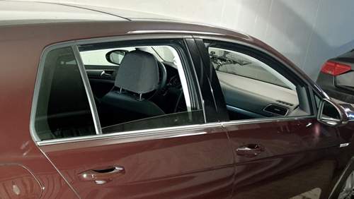

Die Golf 8 Leisten passen zwar von der Länge her genau aber die Dichtleiste zwischen den zwei Fensterscheiben verläuft etwas anders. Daher empfiehlt es sich beide Leisten wenige mm nach vorne versetzt einzubauen.
Anschluss der leiste zwischen den fenstern nicht pefektAnschluss der leiste zwischen den fenstern nicht pefektAbschluss an Tür hinten mit LückeAbschluss an Tür hinten mit Lücke
Die Spaltbreite zwischen den Türen sollte dabei wie gehabt erhalten bleiben.
Spalt zwischen den Türen, vordertür hängt etwasSpalt zwischen den Türen, vordertür hängt etwas
Vergleich vorher nacher:
Seitenansicht mit angebrachter GummileisteSeitenansicht mit angebrachter GummileisteSeitenansicht mit angebrachter ChromleisteSeitenansicht mit angebrachter Chromleiste

@re7_WMB, für die Limusine des Golf 7 gibt keine verchromten Fensterschachtleisten, für den Variant aber schon. Die Fensterschachtleisten für die vorderen Türen passen auch an der Limusine, hinten die aber nicht. Daher das Ausweischen auf die hinteren vom Golf 8.
Was die Dichtigkeit angeht, konte ich keine Unterschiede von verchromte und nicht verchromte feststellen. Die liegen sauber an der Scheibe an. Am Ende und an der Trennstelle zur kleinen Scheibe passen die vom Golf 8 nicht zu 100% aber das ist noch akzeptabel. In dem Bereich liegen keine Lautsprecher. Es ist auch nur schwer vorstellbar, dass Wasser an den Lautsprechern entlang runter läuft, da die am Blech der Innenseitenwand montiert sind und der Regen nur auf der Seiten der Aussenwand einlaufen kann.
