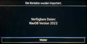

    • Gefundenes Update mit Weiter bestätigen
    Verfügbare DatenVerfügbare Daten
    • Man sieht einen Laufbalken mit einer Prozentangabe
