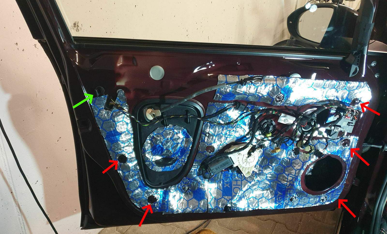

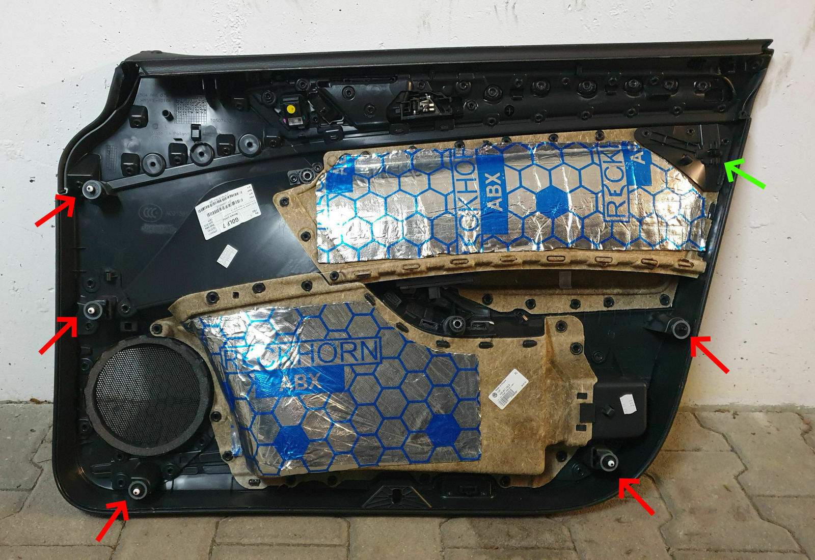

In den vorderen Türe ist unten etwa in der Mitte der Tür ein Kunststoffclip, den man mit einem 10er Gabelschlüssel um 90° drehen muss.
Jetzt sind 5 Clips mit einem Cliplöser zu entriegeln. 2 auf der Schlossseite und 3 auf der Scharnierseite.
Der Crashclip (4-Türer, grüner Pfeil) oben auf der Schloßseite, entriegelt sich von selbst, beim nach oben abziehen der Türverkleidung.
Clippostion Tür vorneClippostion Tür vorne
Clips Tür vorneClips Tür vorne
Die Türverkleidung sollte unbedingt von der Schlossseite beginnend zuerst nach oben ausgehoben werden, dann stetig immer weiter zur Scharnierseite. Grund ist, dass sonst das Kunstleder durch die Spiegelabdeckung zwei Einrisse erhält.

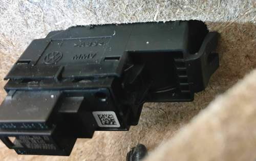

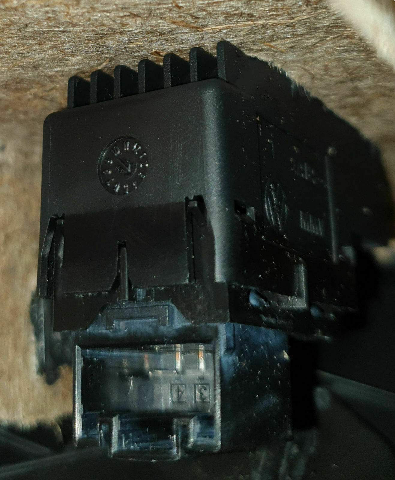

Hat man die Türverkleidung aus der Verankerung ausgehoben, muss man die Türinnenbetätigung aushängen sowie einige Steckverbinder. Zuletzt entfern man den Steckverbinder von dem Fensterheberschalter. Dazu zuerst die rote Verriegelung anheben, dann mit dem Fingernage die Verriegelung drücken und den Stecker abziehen. Geht recht fummelig, da das Kabel kurz ist, der Stecker in einer Mulde sitzt, die von Dämmmaterial abgedeckt und schlecht einzusehen ist.
Hat man die Türverkleidung abgelöst, kann man recht einfach die Fensterheberschaltergruppe aus der Verankerung aushebeln, in dem man die Rastnasen eindrückt und den Träger nach Außen drückt.
Bei der Schaltergruppe sind es allerdings mehrere Rastnasen, die das Auslösen erschweren.

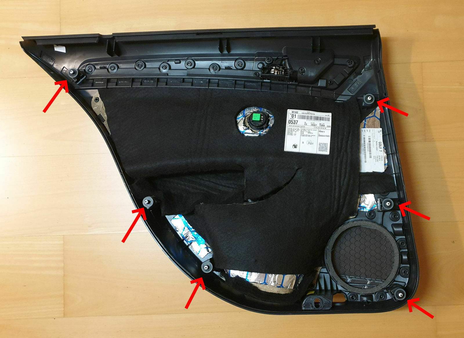

Prinzipiell geht man so bei allen Türen vor. Bei den hinteren kann man die Türabdeckung insgesamt nach oben ausheben und der Clip unten sitzt hinter dem Reflektor, den man vorher abziehen muss. Den löst man von der oberen Kante ausgehend ab.
Der Steckverbinder des Fensterheberschalter hat keine zusätzliche Verriegelung.
Clipposition Tür hintenClipposition Tür hinten
Clips Tür hintenClips Tür hinten

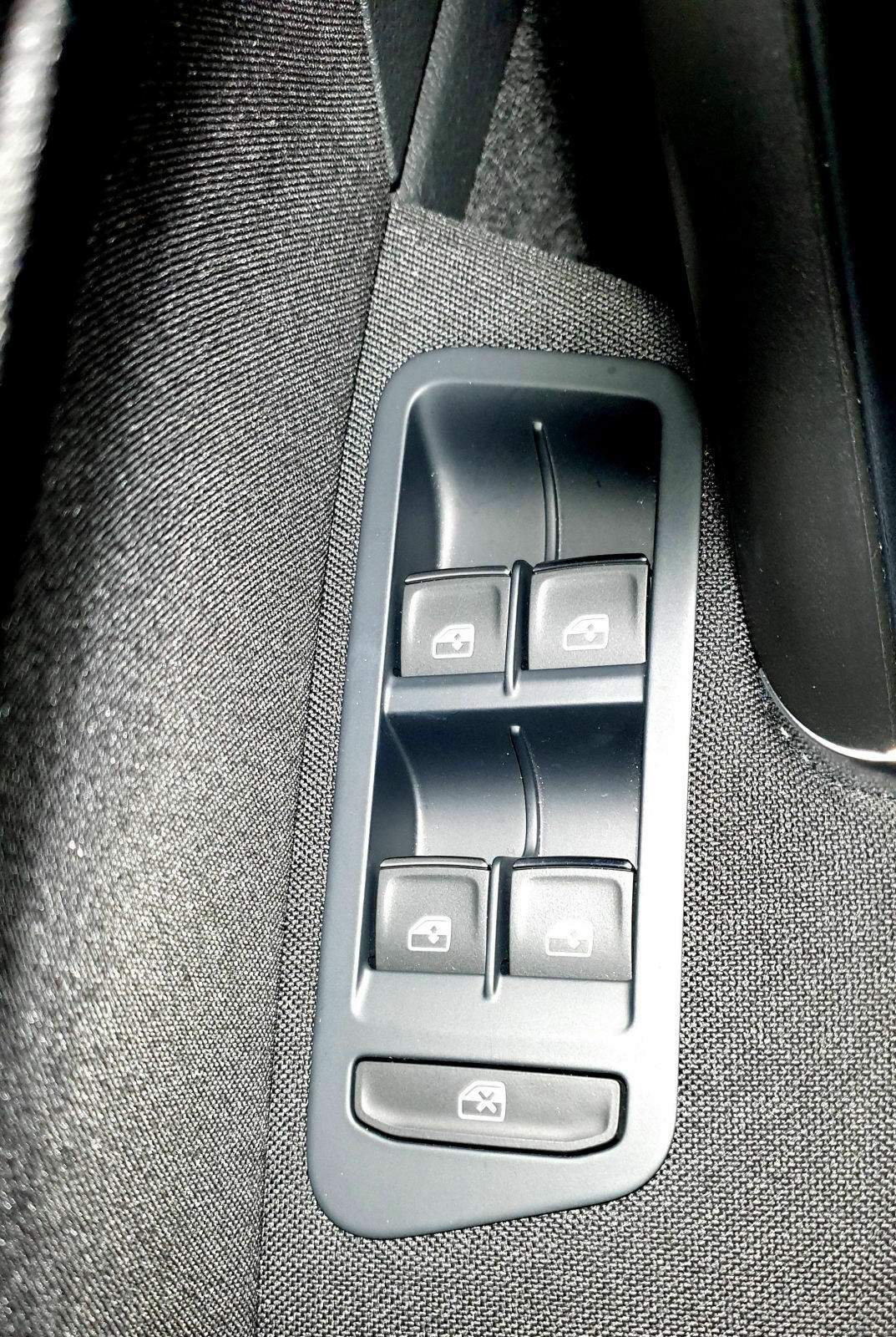

Final schaut es dann so aus
FensterheberschaltergruppeFensterheberschaltergruppe
